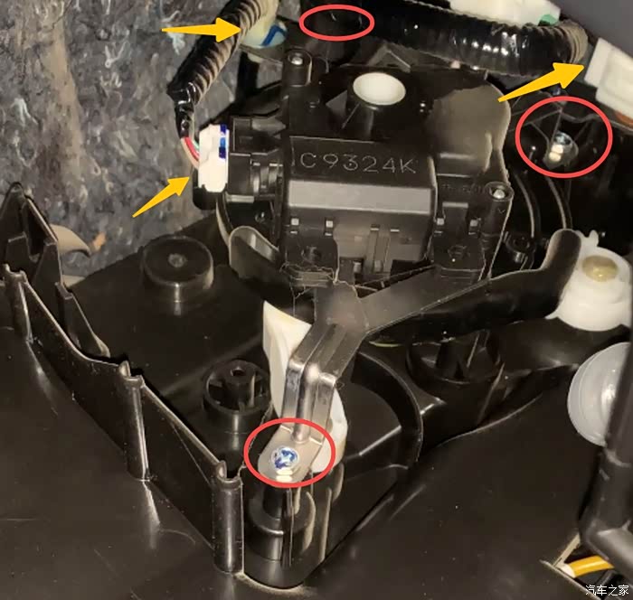

一、主驾侧的温控马达位置:拆掉方向盘下部的盖板,在右脚出风口位置,探头进去就可以看到。相对于副驾侧温控马达,主驾侧拆装稍简单。
二、调节空调温度到最低:拆之前记住先启动车辆,把主驾驶侧温度旋至LOW后熄火,这个步骤是为了确定后续电机触点位置。
三、拆卸温控马达组件:拆掉三颗螺丝,拔掉插头,就可以把温控马达拆下来了。此处使用棘轮扳手更好拆,配7号套筒。实在没有棘轮扳手用十字起子也可以,但是空间狭小非常不好装,我安装时因为起子过长,手指被仪表台支架给划伤了。
拆掉红圈的3颗螺栓,拔掉箭头标记的插头和固定点。

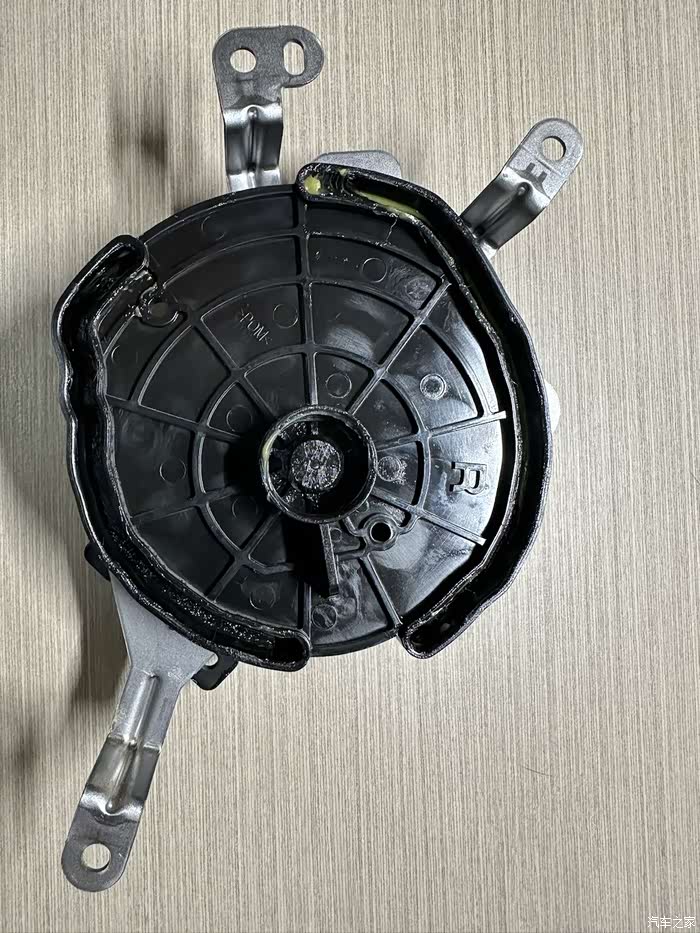

温控马达拆下来之后的样子

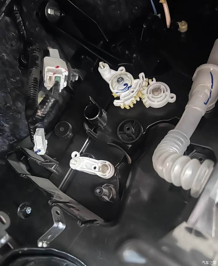

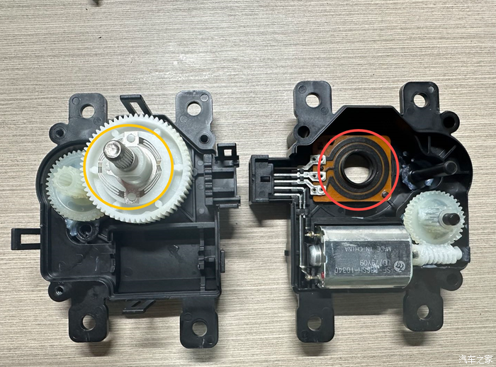

四、分解马达:分解之前记住圆盘和马达盒子的相对位置,划线或者拍照。建议每一步都先拍照。记好位置后,用力掰开或者撬开圆盘和马达盒子之间的轴连接。拆掉3颗长螺丝,分别撬开马达盒子周围一圈卡子,就可以分解开了。
五、清理马达内部多余润滑脂:经过分析,马达前后咔咔咔异响,是因为润滑脂过多或者有金属粉末杂质,导致触点和滑动变阻器接触不良。此处擦掉滑动变阻器和齿轮触点上的多余润滑脂。建议稍微留一些润滑以防触点磨损,我是全擦了,避免后续又出问题。
擦掉红圈和黄圈上过多的润滑脂。

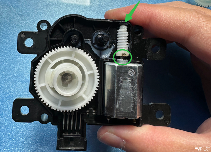

六、处理马达和壳体间隙(补充):最近使用两月后马达电机又开始响了,再次排查发现转动齿轮时,箭头所指螺杆会和壳体碰撞。用起子把圈中的金属片往头部压,减小箭头所指间隙。处理后暂时未再复现异响。

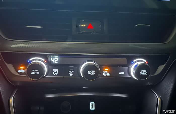

九、自检:按住ON/OFF键,快速多次点击REAR后玻璃加热键,空调会进入自检模式。等它运行完后在屏幕显示no,表示一切正常。
自检过程可以初始化风板的位置,必不可少。最近一次拆装后未自检,结果空调关闭后仍出热风。完成自检后即初始化完成,关闭空调无热风。
十、特殊情况:如果自检完显示42,那么重新操作第七步。简单说一句,动手能力强的就尝试修复。动手能力弱点的就去淘宝买拆车件替换,120左右一个。
自检显示42则代表异常,可能就是未做电机low初始位置复原。
