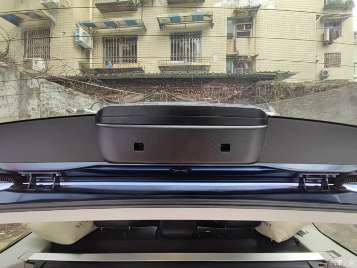

可以看的出来,左右两个刹车灯正常,但高位刹车灯不亮

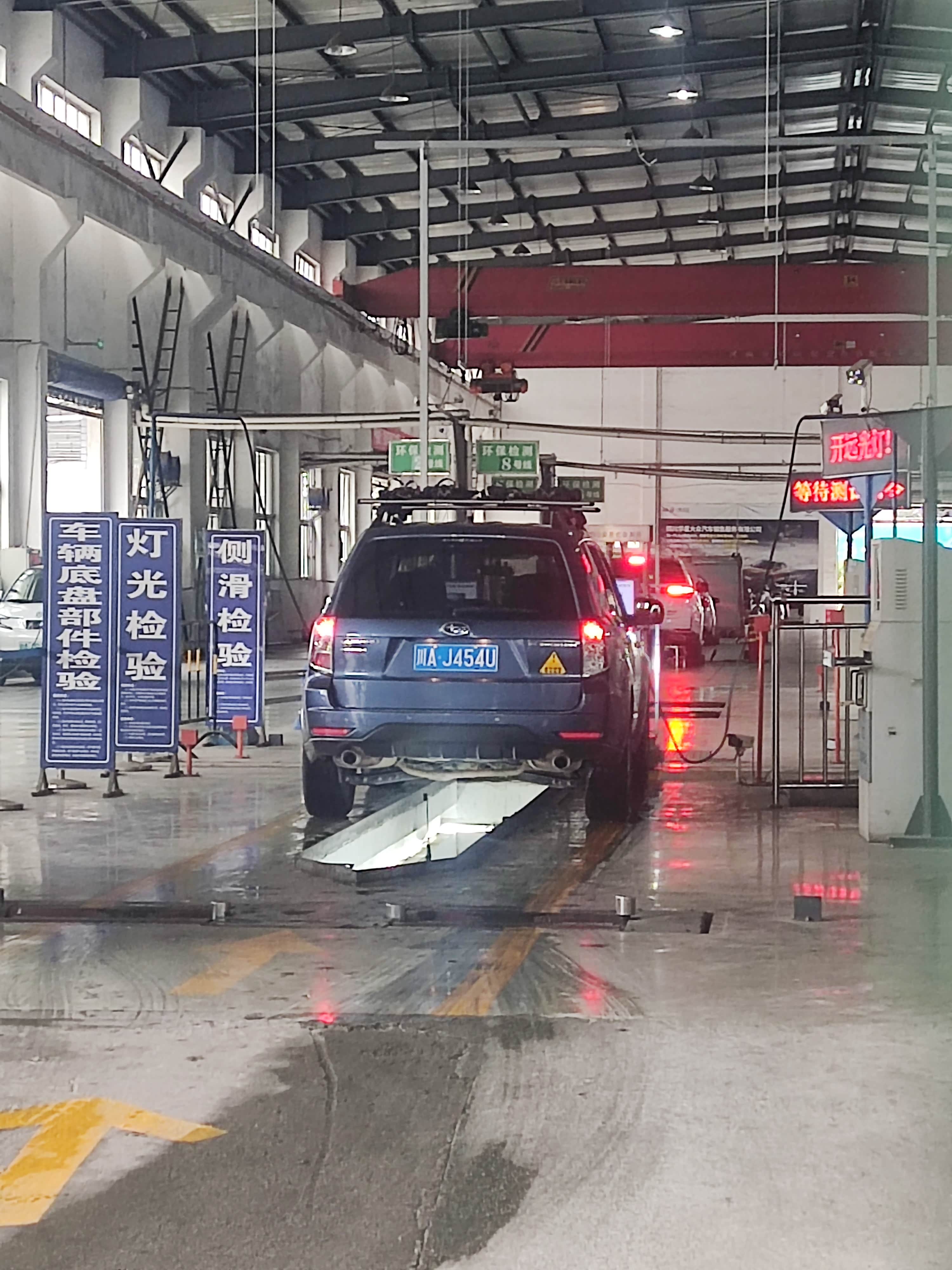

年审时发现后面的高位刹车灯不亮,用车友的话说:又可以淘配件修车了,哈哈!修车的快乐又来了!

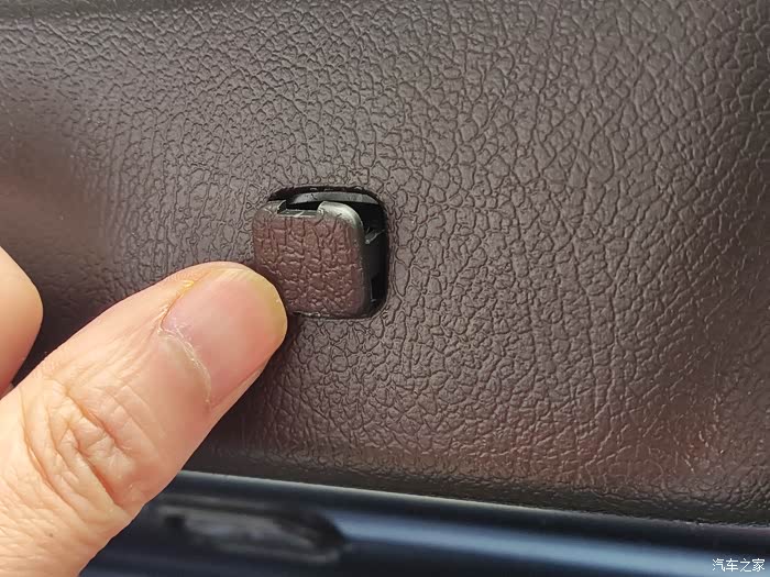

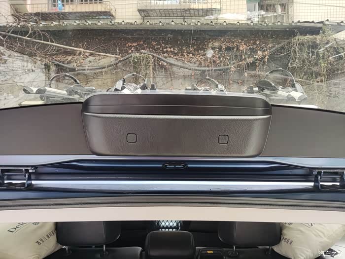

两个方形的盖板
用一字的螺丝刀轻轻翘出来
方形塑料盖板里是两个螺丝,用十字螺丝刀拧下来,收好!

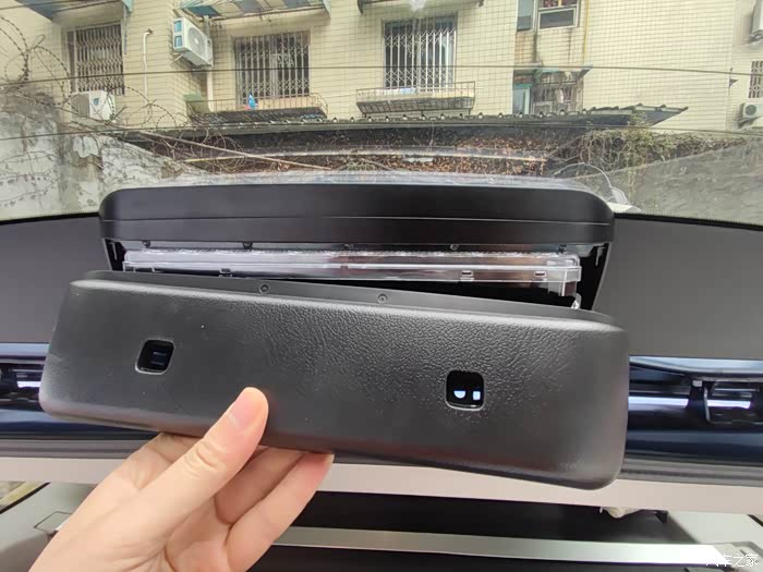

然后就可以把外面的塑料盖板取下来

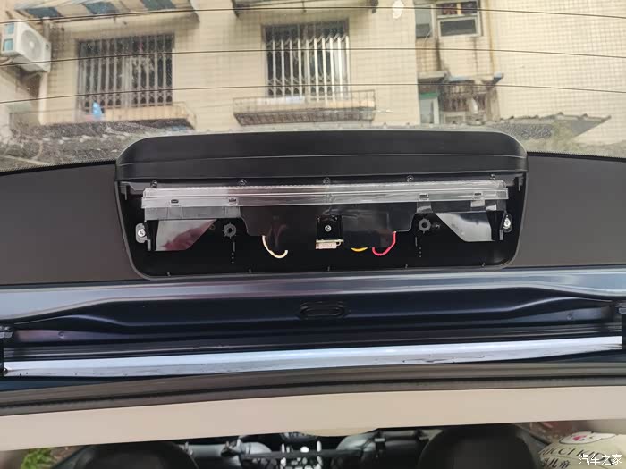

打开后,能看到还有4颗螺丝,继续拆下来,收好
以上工作比较简单,只需要1个一字+1个十字螺丝刀就可以搞定,接线头小心的拔掉即可
尾线拆下来

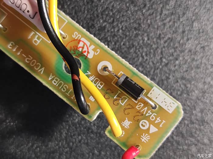

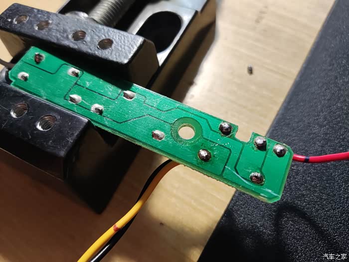

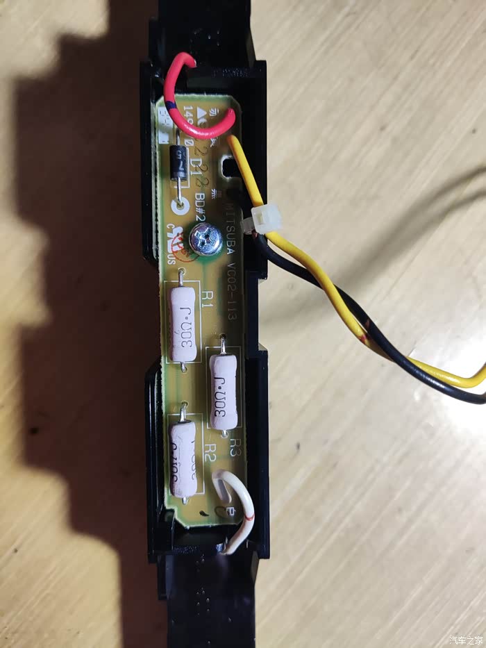

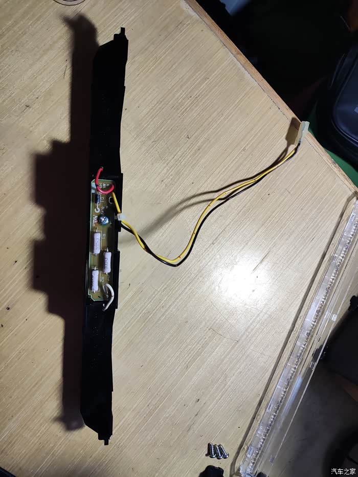

可以看到这是一个小的电路板

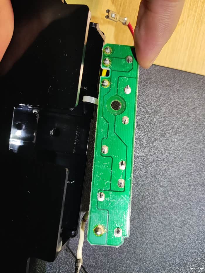

电路板背面

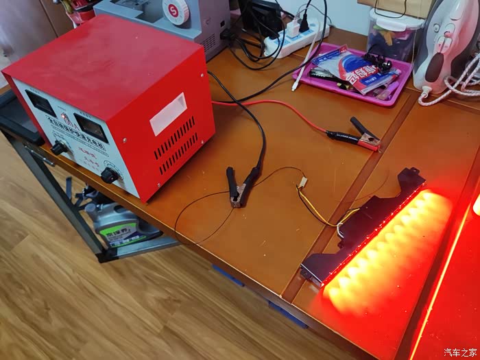

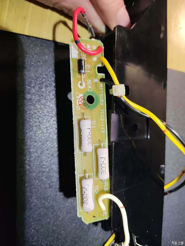

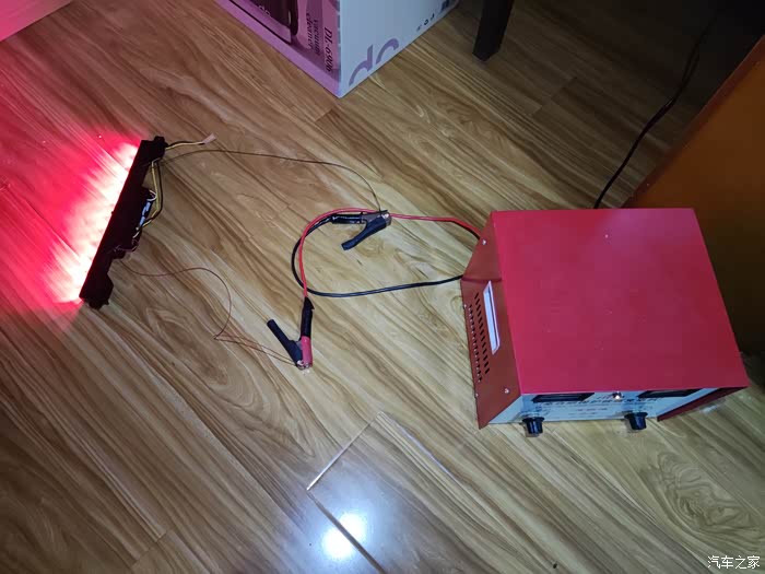

拆到这个程度,就可以看到这个高位刹车灯还是比较简单的,除了LED的灯泡外,就是这个电路板了,供电电压是12V,先把LED灯泡直接接12V电源,测试一下,看LED灯泡是不是坏了
看得出来,通电后,LED灯泡亮了,说明LED灯泡没坏
三个白色的是电阻,串联,每个用万用表测量值是10欧姆,3个加起来是30欧姆,没问题

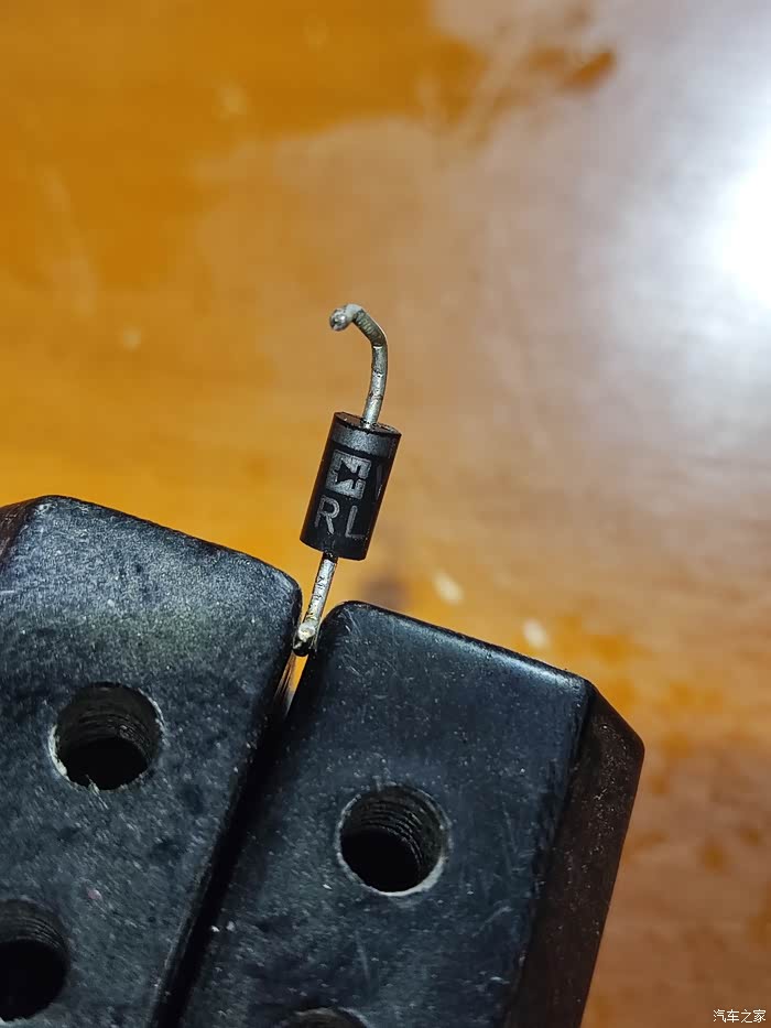

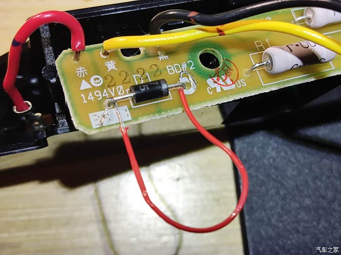

黑色的是整流二极管,用万用表测不出来数值,然后用线短接后,给刹车灯通电
整流二极管短接,通电后,LED灯亮了,说明问题出在这个整流二极管上,问题找到了
现在问题找到了,就是这个黑色的整流二极管坏了,买个新的给它换上去就OK了。

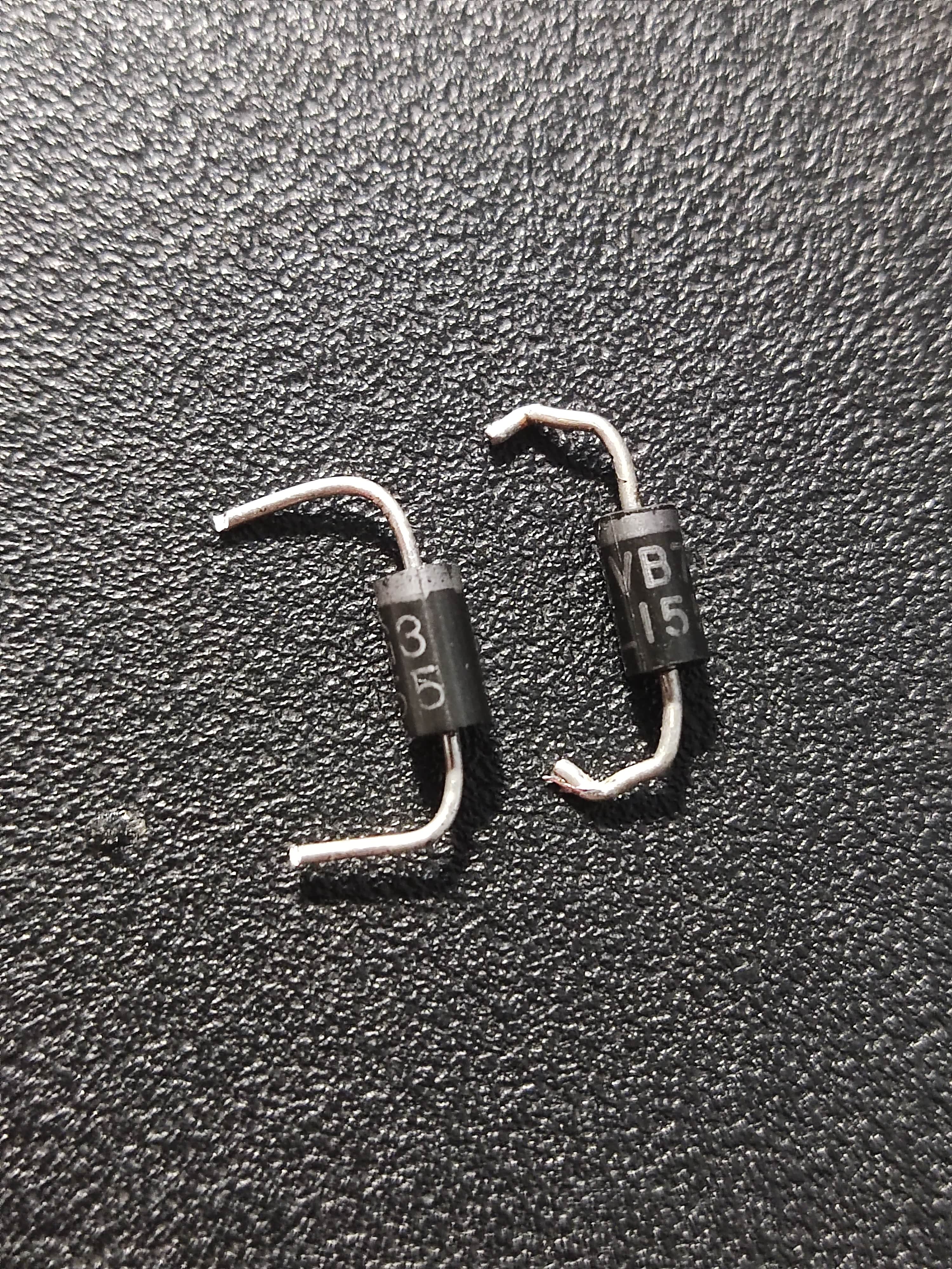

这个是拆下来的坏的整流二极管,型号是:VB7 RL155

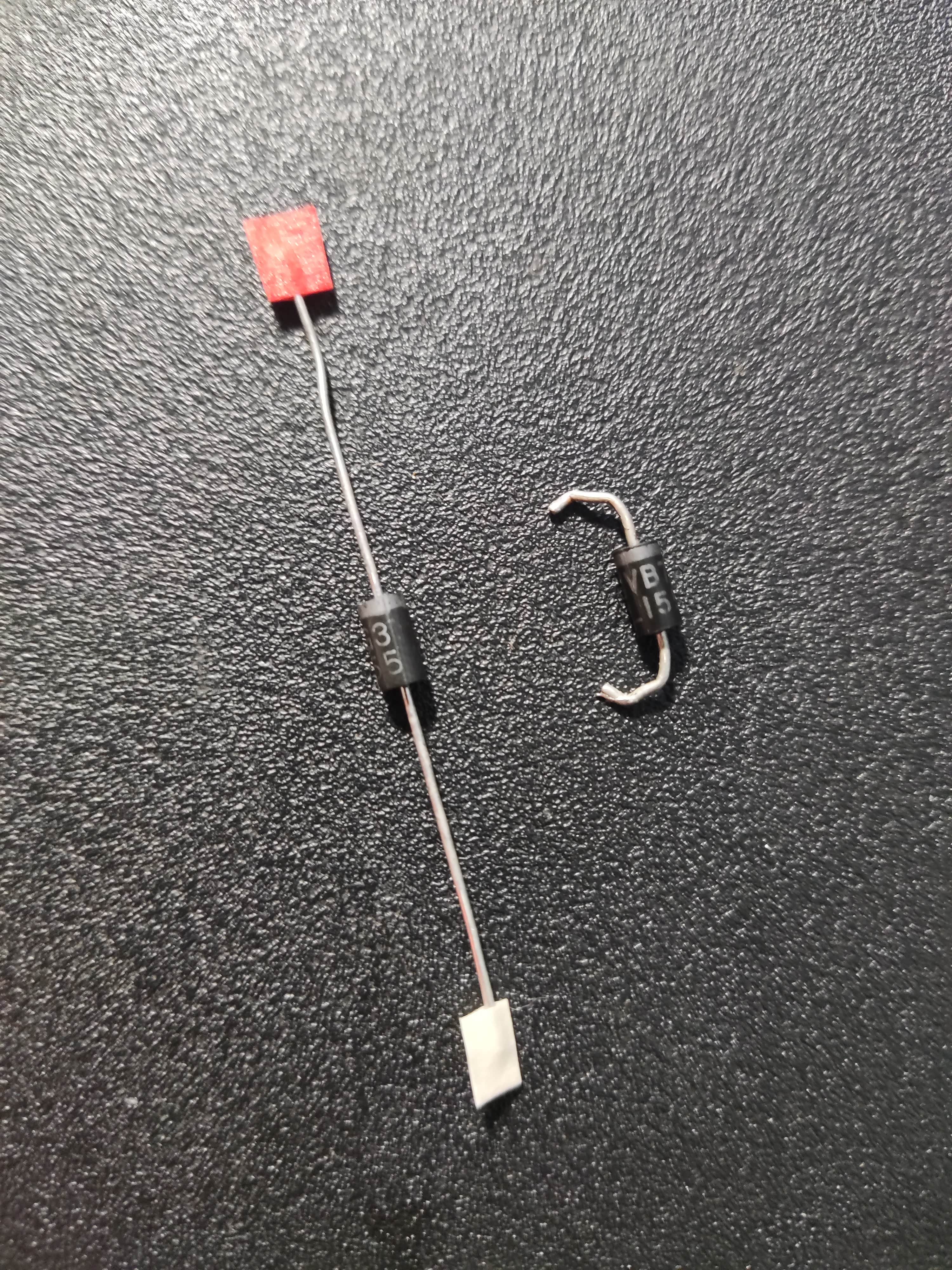

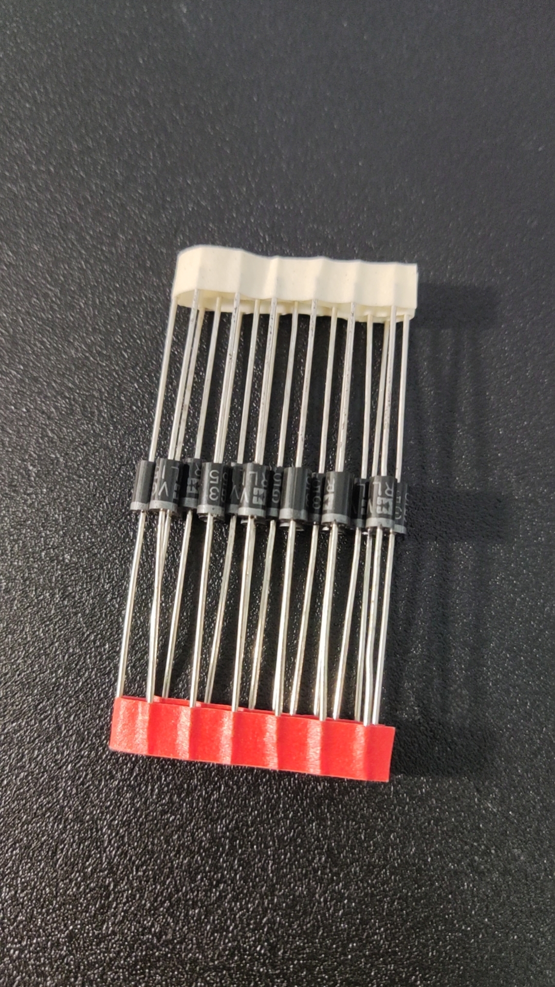

这是买的新的整流二极管,单买一个不划算,但确实买多了,哈哈!如果有车友同样的问题,可以拿给我来修!
新旧对比
按照旧的长短形状,新的复制

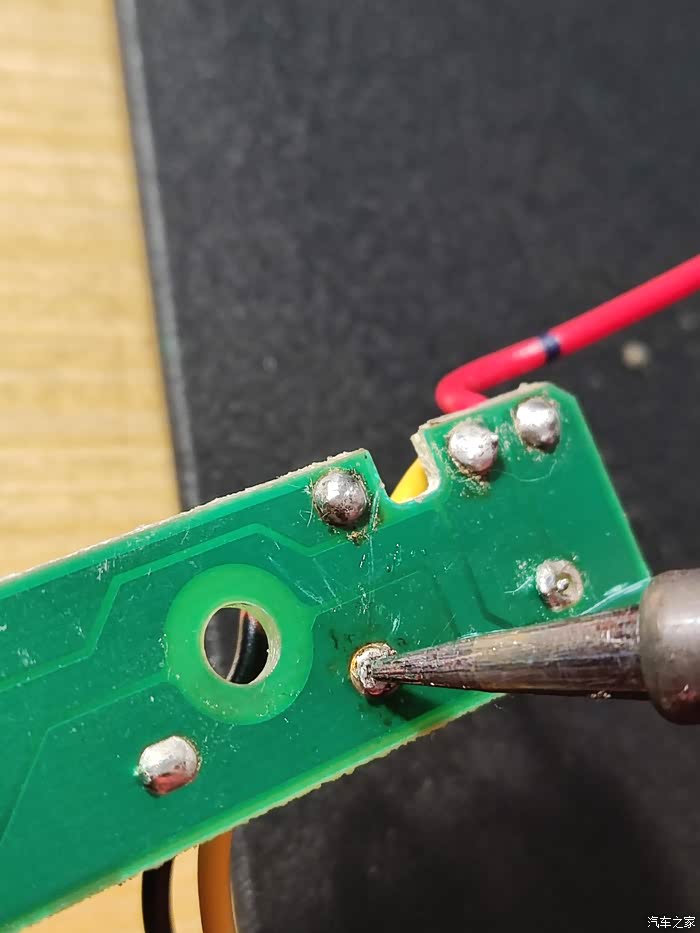

把新的整流二极管放上去
用电烙铁焊接
焊接好的样子
