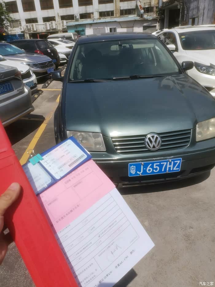

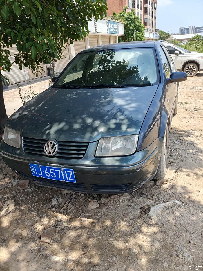

6月份买的1.8T手波老宝来02年的,整备过程

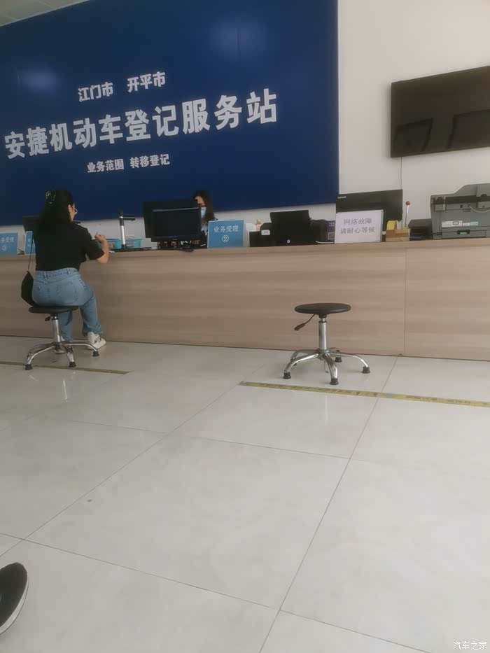

当天看车,就过户

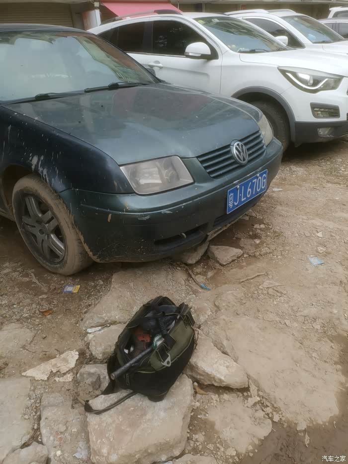

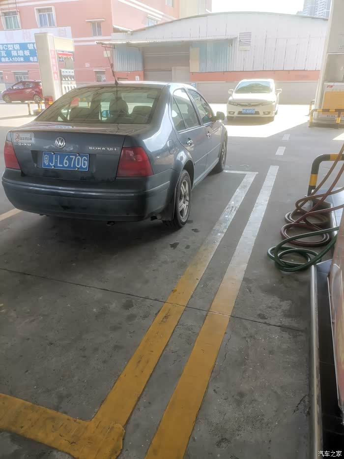

顺利过完户,加油回粤T

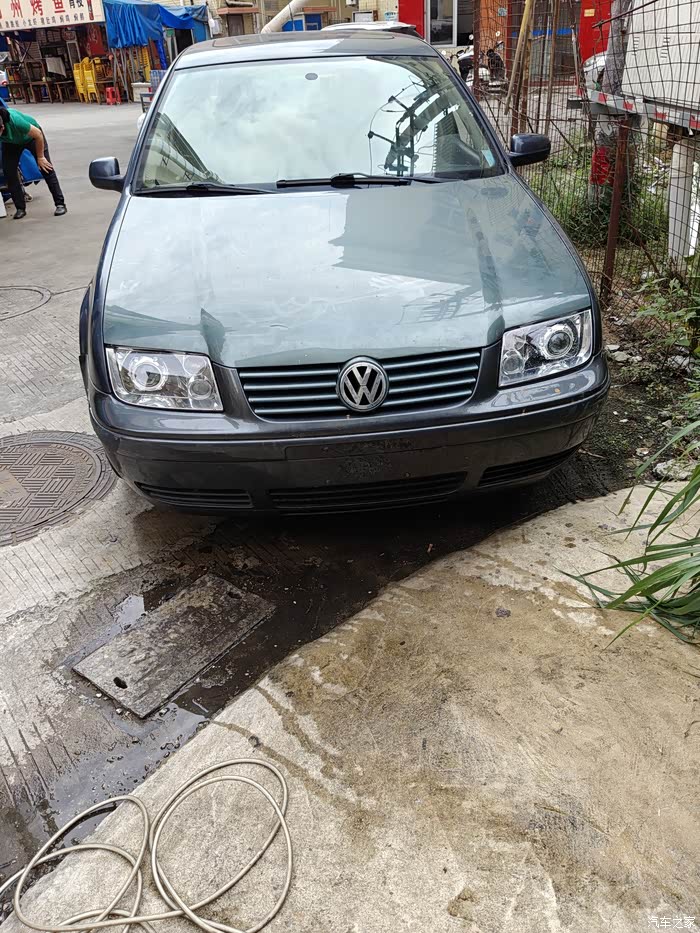

回来的样子

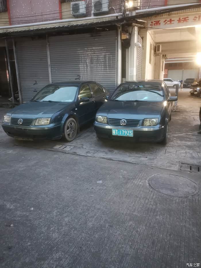

加上我原来是1.8L手波,两台车
审车还是没问题的

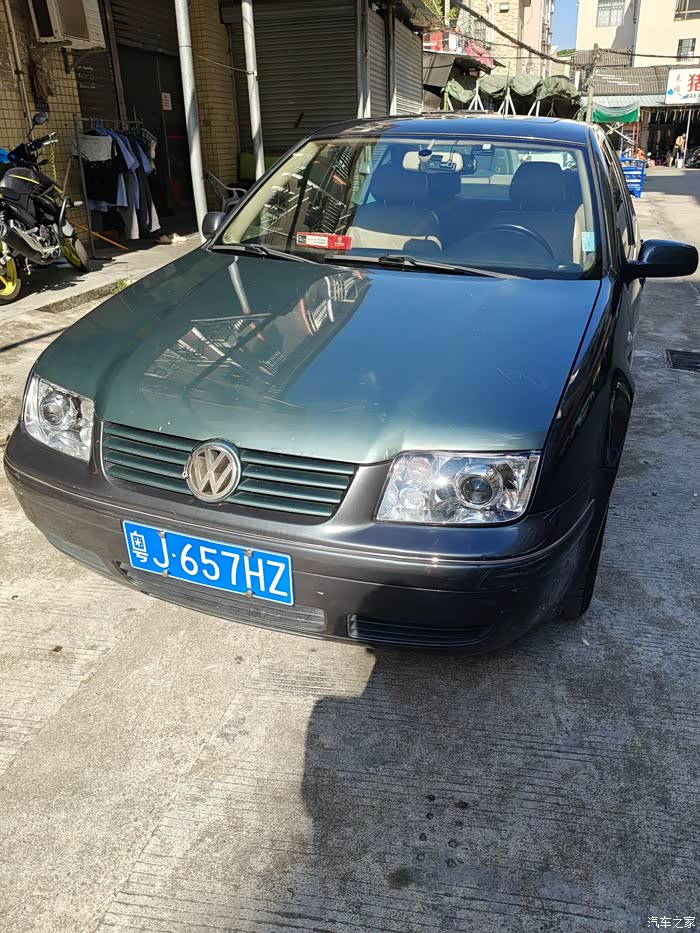

上了自己车牌

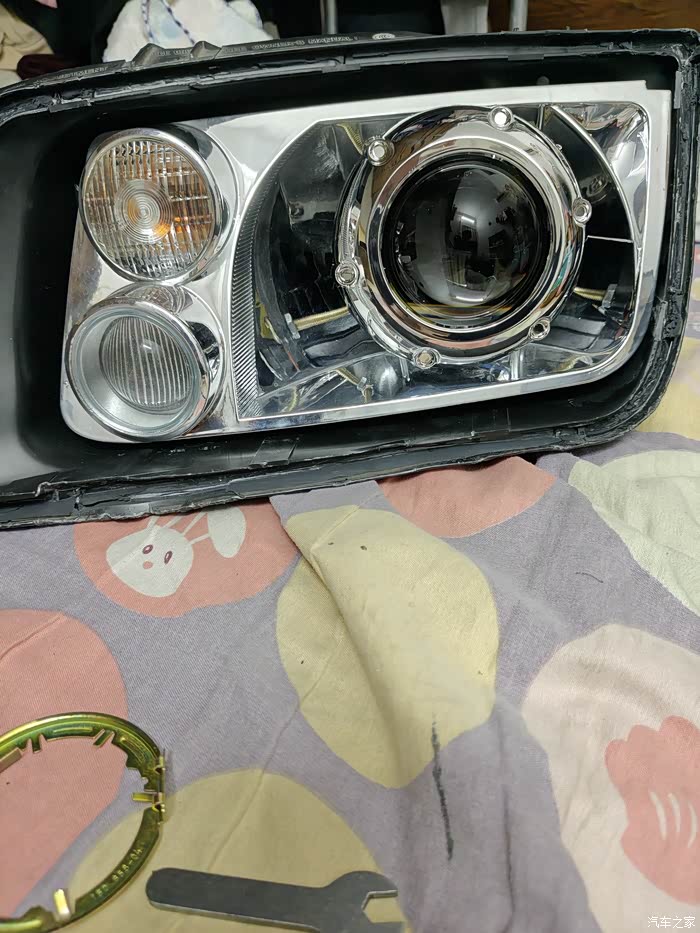

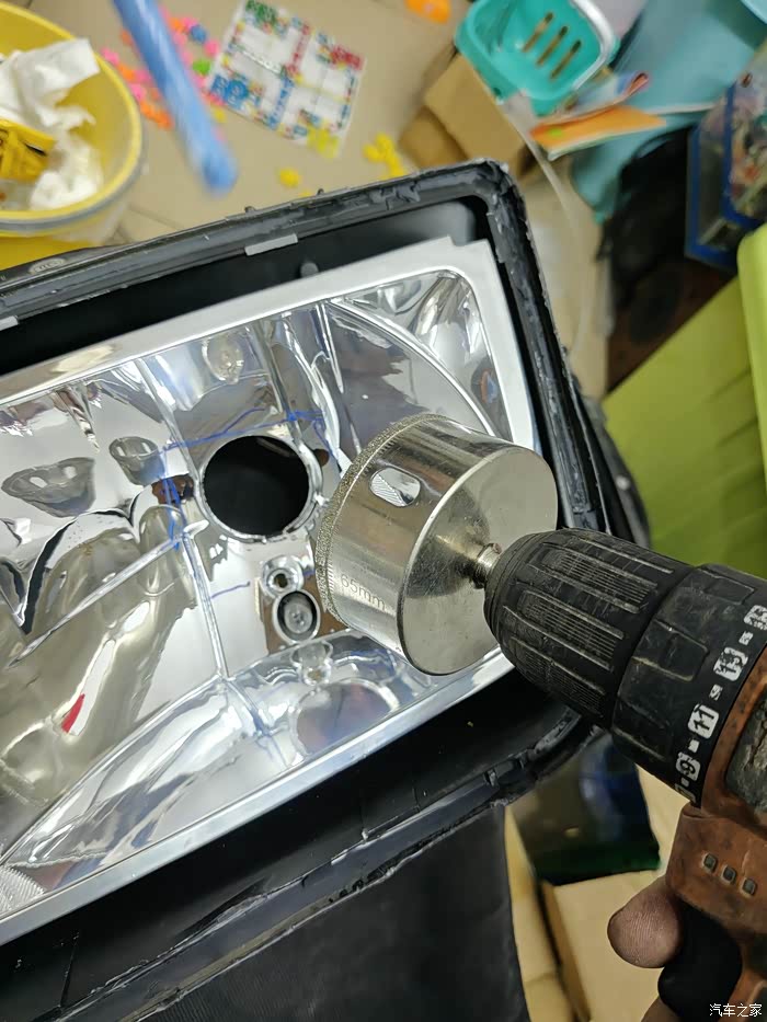

原来改的LED灯泡太散,自己改了LED透镜

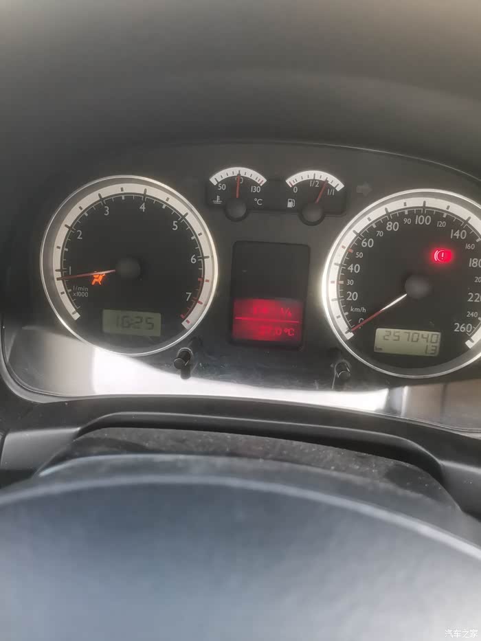

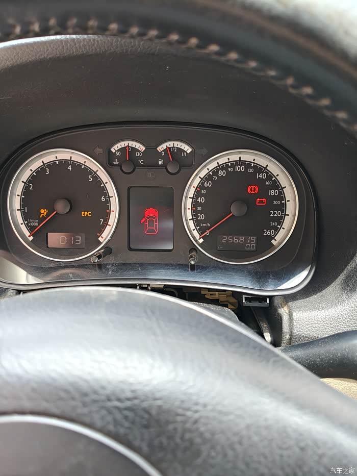

从1.8L那台拆过来的仪表盘

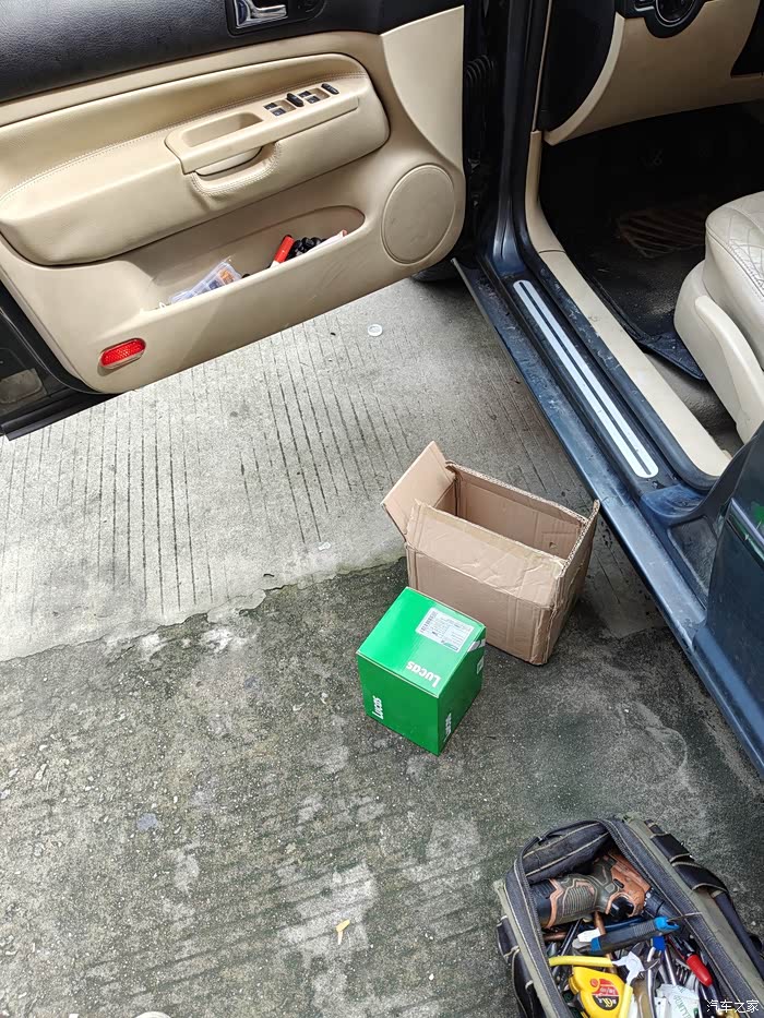

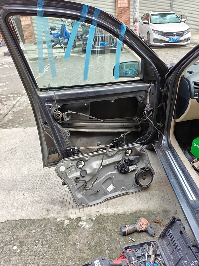

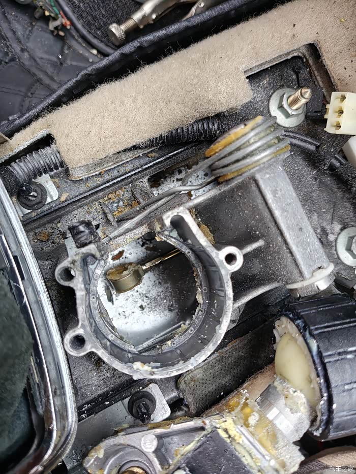

三个门锁都坏的,网上买了锁块

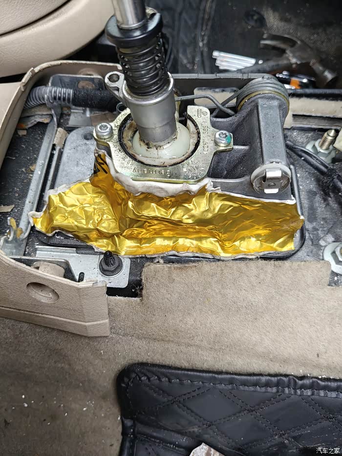

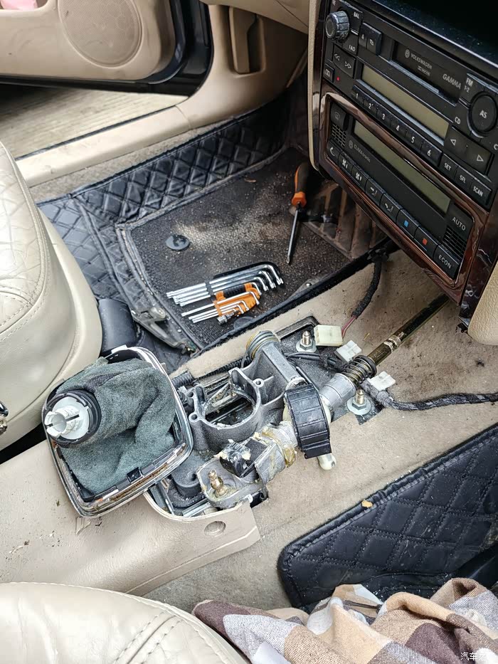

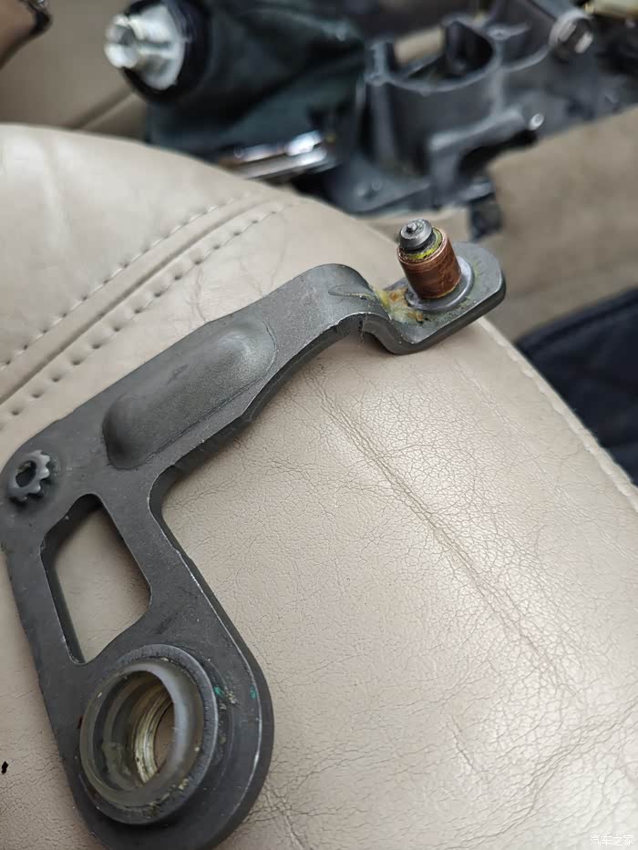

一档特难挡,
原来是这个胶套坏了
又是自己搞,加了个铜管
换了档杆

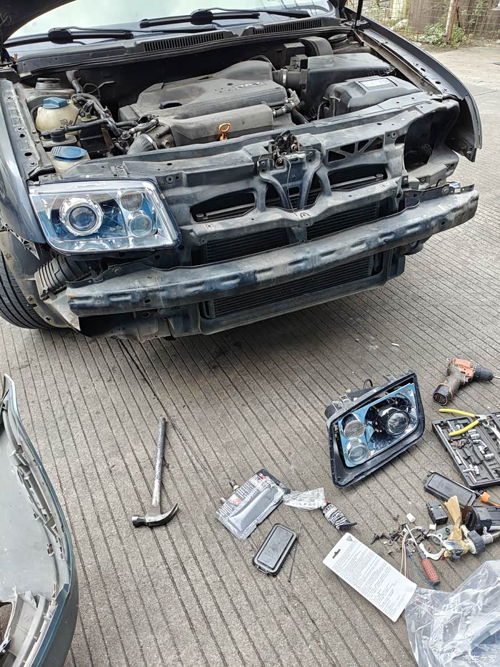

换大灯,前杠也换了(拆车前杠)

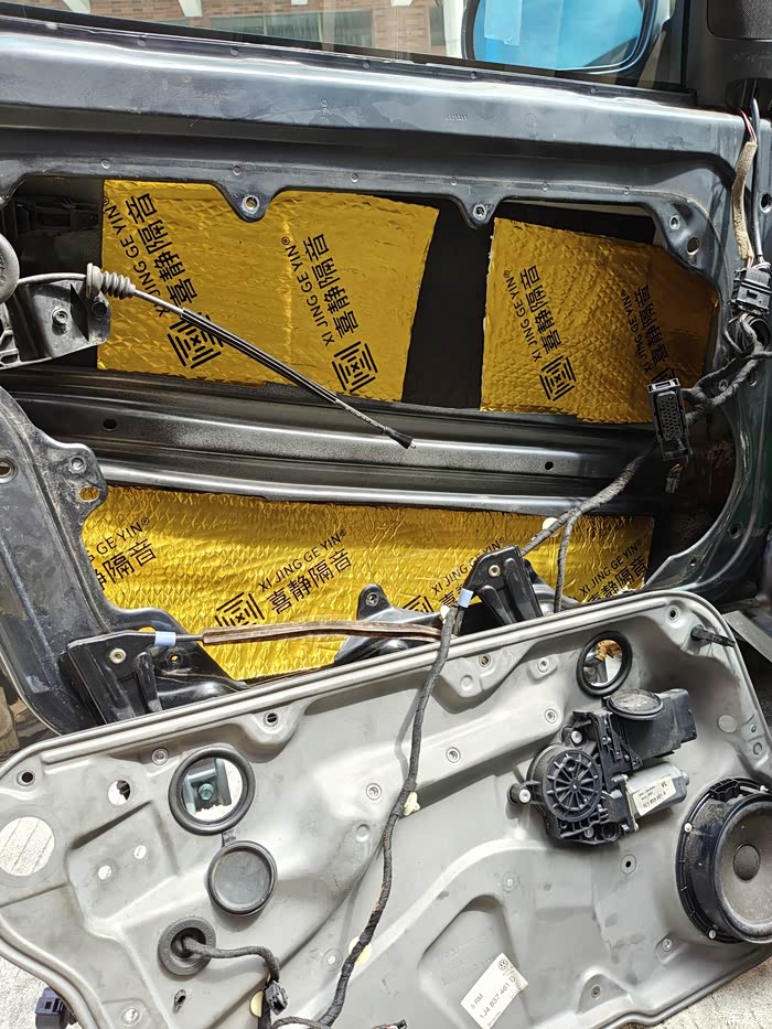

换锁块
顺便贴了止震膜

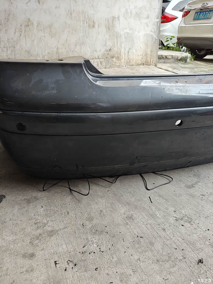

自己加倒车雷达,没雷达不方便

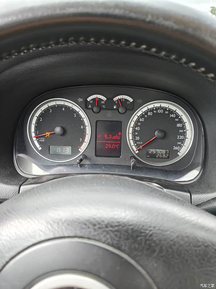

历史最低油耗,城镇快车道,没开空调,60-100时速

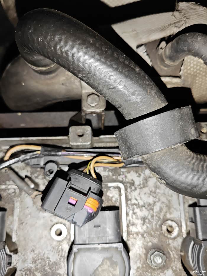

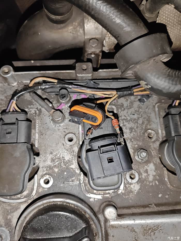

都老化了,一捏就碎

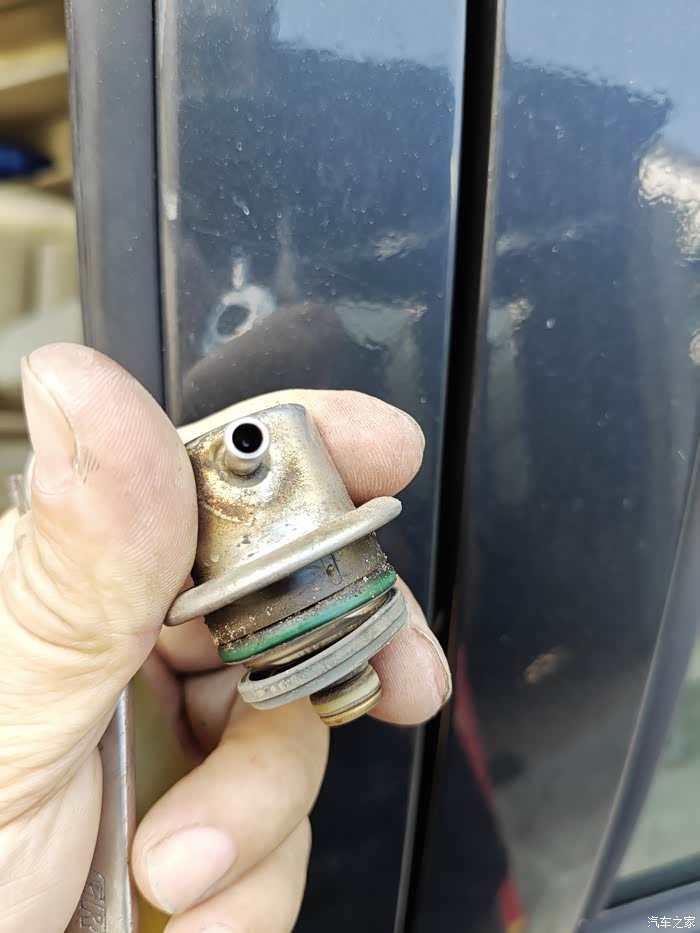

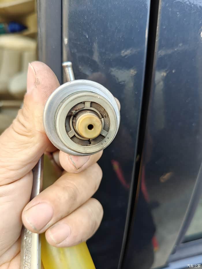

进油,车停久了要启动几次才着

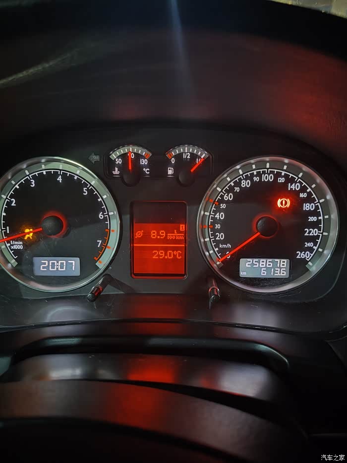

跑了一趟长途,高速油耗捂脸
昆仑关

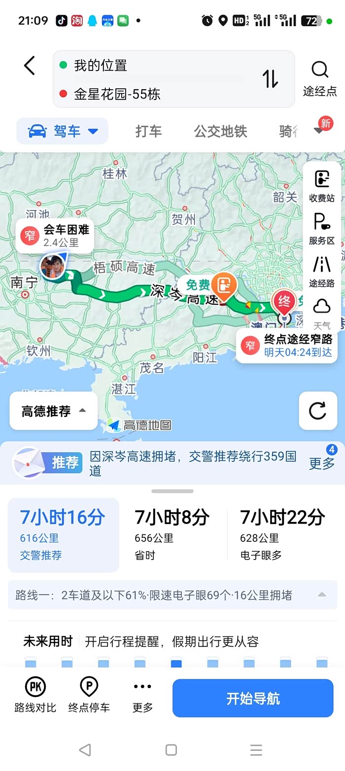

国庆回程
差点要推车,高速这油才跑了613公里,我那台1.8L手波高速也就7个油左右

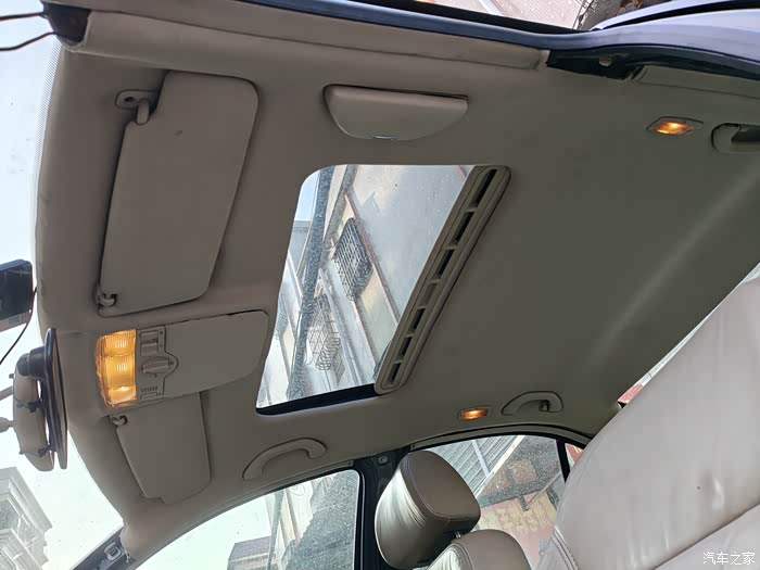

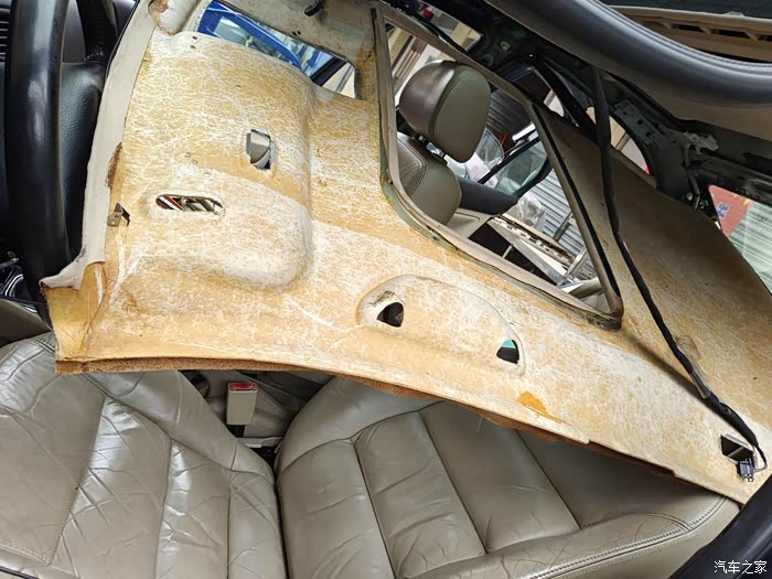

顶棚要翻新了
经过几天才搞好
