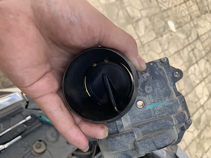

拆下16年1.6T发动机的节气门,节气门不仅仅有机油

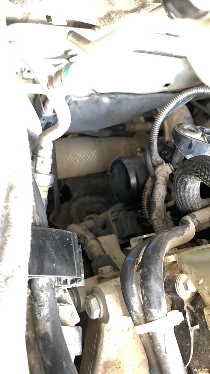

标致508报发动机故障有段时间了,今天休息就拆下节气门看看。

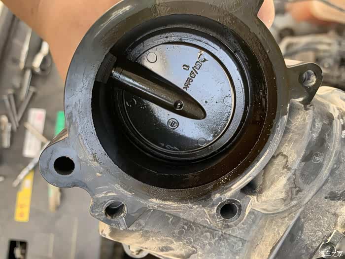

机油啊,节气门没有把进气道封死,看着有一道缝,第一次拆,不知道这样是正常的吗?
节气门中有机油,会沿着进气道流通道气缸里,形成烧机油吗?
有点不敢想了。
有点不敢想了。

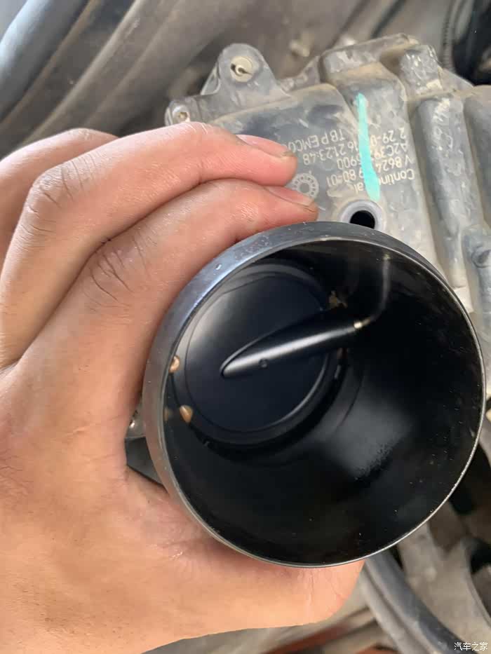

那个两个黄色的点点不知道是啥?用一字起试了一下,是油脂类型的,有一定的硬度。
这个图很清楚,那个缝还是蛮宽的,不知道是正常的?那两个黄色的点点很明显,不知道怎么形成的。
看论坛说带齿轮的节气门是改进型的,对吗?是我这个吗?
拆下来了就用油雾器清洗,那个就直接喷,喷完能看到还是可以洗得蛮干净的。同时也能证明这个节气门在车子行驶了五万公里后会变得很脏。把节气门装好之后把发动机故障给清理了。想给做个发动机自适应,无奈自己技术不行,不知道在软件中应该选择发动机的代号。请论坛中的大神指教一下。16年生产的1.6THP发动机在软件中的代号。软件用的7.5版本的 。
