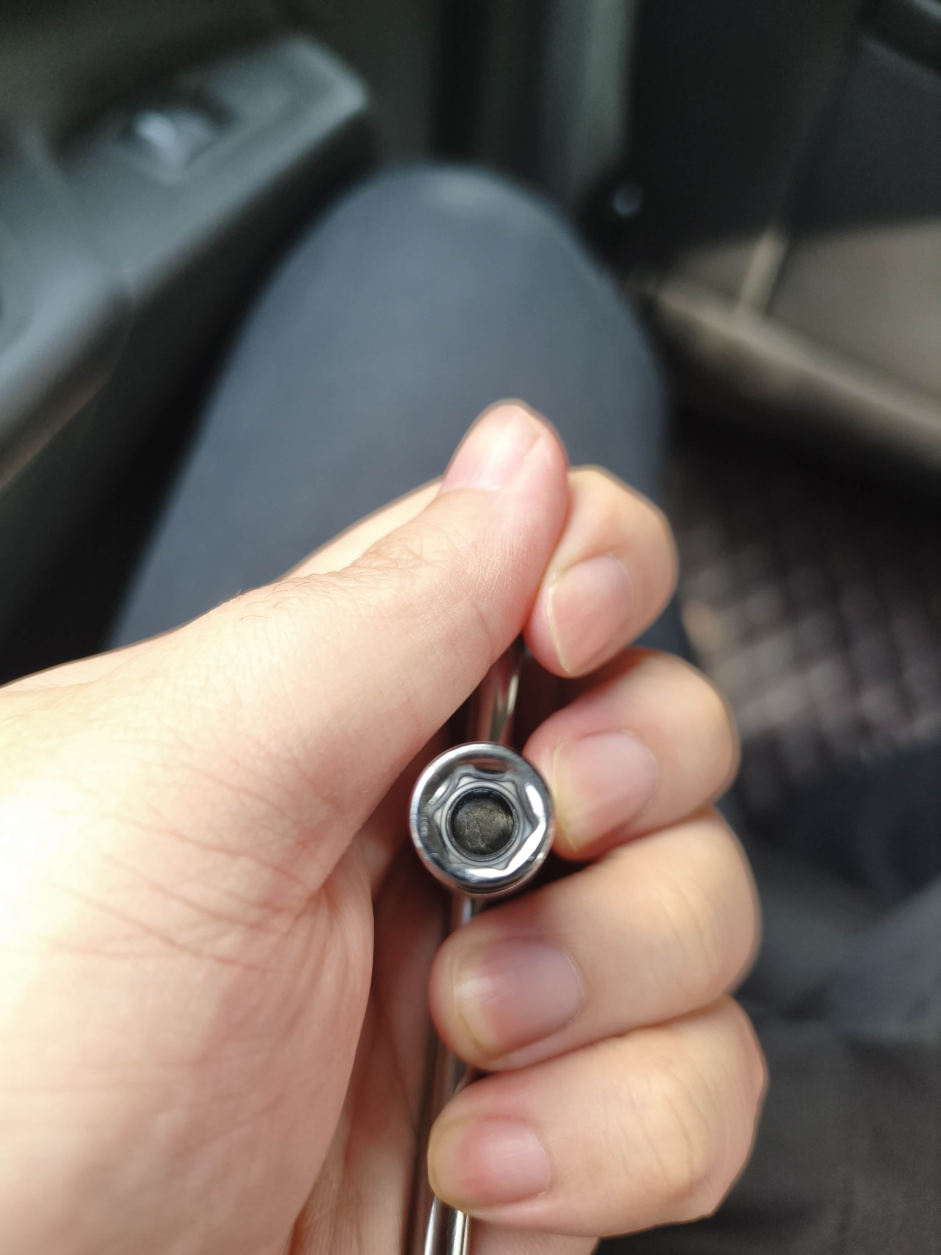

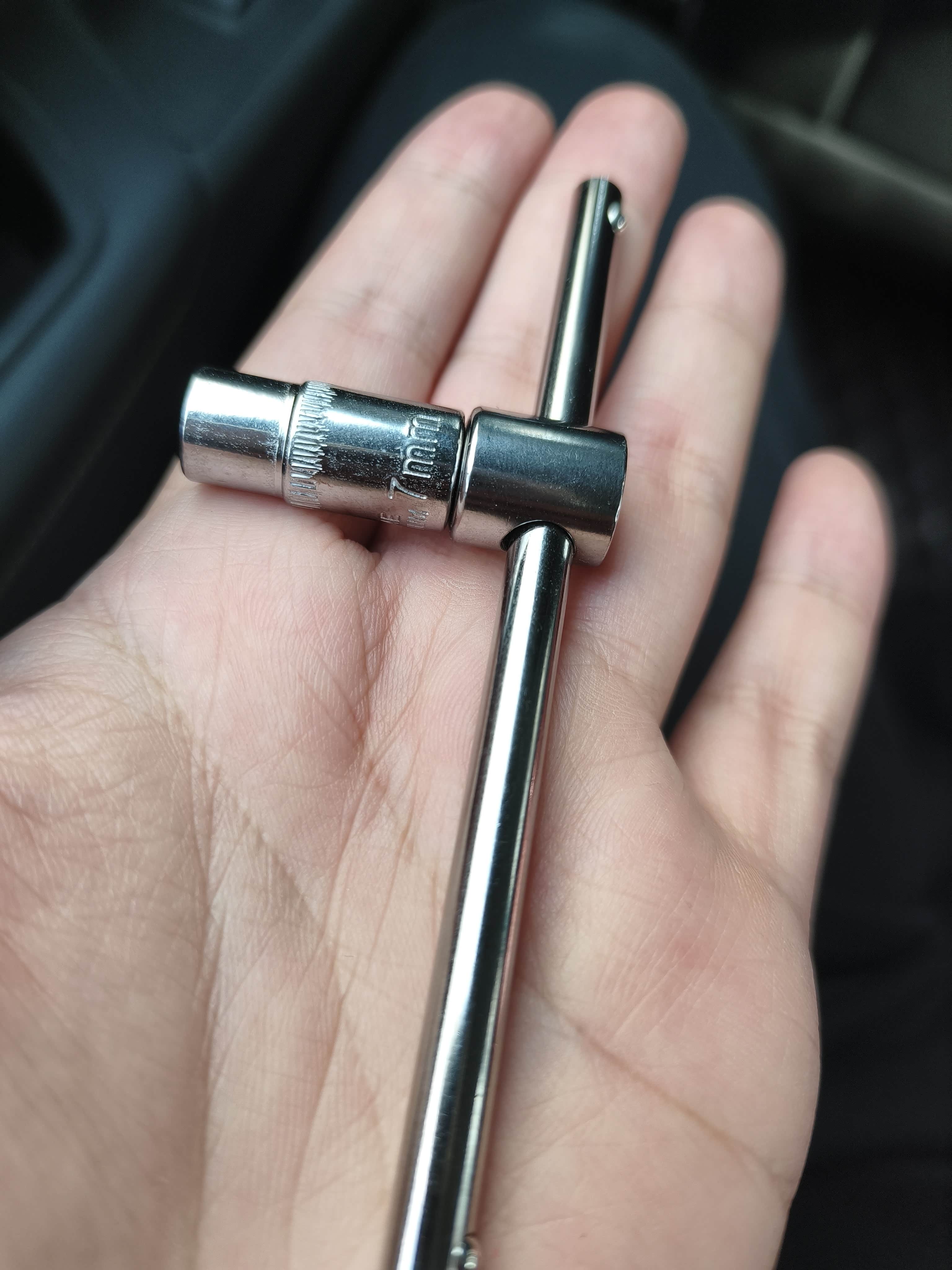

工具使用7mm套筒
我买了一套46件工具盒30元,实际只买7mm套筒应该能更便宜。

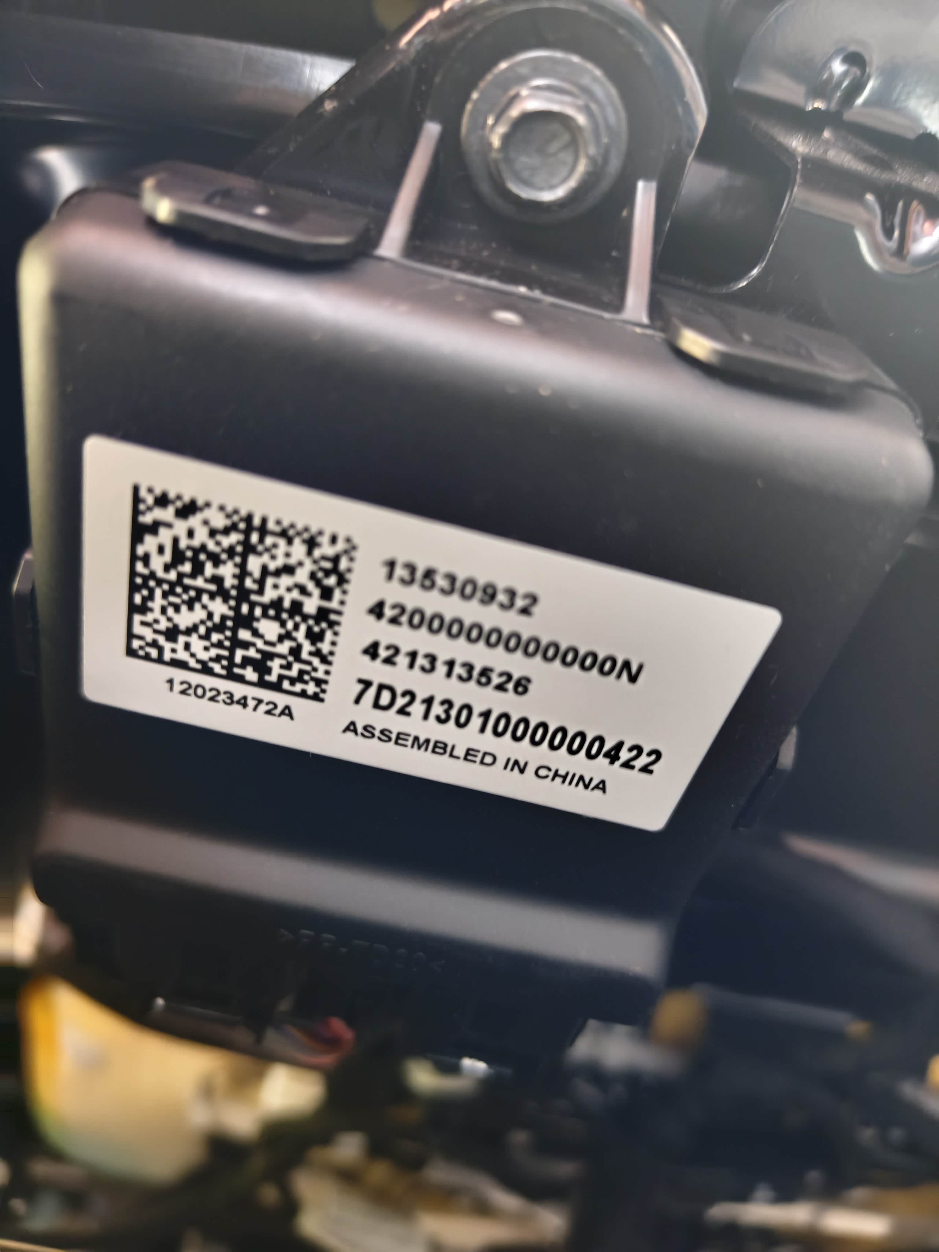

这是拆下的老模块,看外观挺好的,应该是里面设计的电路有通病,可能是某个稳压管不堪重负烧坏了。
这是换好以后的新模块,参考凯迪拉克车主的经验我也想订购同型号模块,但是淘宝闲鱼问下来都是没货,淘宝店家表示这款替代原车模块没问题,卖了挺多了。现在经过测试果然好用,座椅和靠背都正常加热了。
