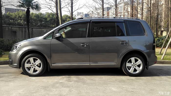

就是爱折腾,改装RGB一体化手扣倒车影像——2015款个性定制版
安安到家已一年,从提车到现在,前后已经折腾了好多加装配置,自动大灯、定速巡航、行李架、挡泥板、隔热棉、中央扶手箱、后排杯架、车身亮条、电瓶盒、高亮大灯、RCD510机头,安安**日渐提升。很多童鞋都说安安原厂的音响喇叭太差,纷纷改装音响喇叭,但实际是原厂配套的RCD210机头不行,我在换装了RCD510后(没换喇叭)明显感觉音质提升,所以在此建议要换喇叭的童鞋同步换掉210的机头。不过限于老款途安原厂从未配置过倒车影像功能,导致老款途安加装倒车影像只能采用牌照灯支架外挂式的副厂AV摄像头,没有原厂的高清RGB摄像头可选,换装510机头后由于是新帕特的拆车件(6碟带倒车影像接口),一直没有加装倒车影像,导致每次倒车时都会有信息提示,同时还会生成故障码。前不久一好友升级了他的途观,问我要不要升级后拆车的RNS315加途观原厂后备箱手扣RGB摄像头,顿时心潮澎湃,立马以千元的价格把东西拿下决定再次对安安进行升级。
随后联系了4S的朋友咨询升级策略,得到的回复是老款安安在510的基础上换装315无技术难度,只需再添置GPS天线、高清视频线和蓝牙话筒即可,但途观的RGB手扣倒车影像摄像头无法安装在安安身上,因为尺寸不对,需要对安安原手扣孔位进行扩孔,其次由于安安的手扣和牌照灯是一体化的设计,所以必须同步更换牌照灯,否则仪表板上会有故障灯,在我的请求下朋友答应等他休息时和我一起尝试进行改装,同时朋友建议我换315后加装后门音响喇叭,已改善后排感受。
10.23周日,在经历了前一天的大雨之后和朋友开始了改装的工作,经过了近8个小时的改装终于完成了315和RGB摄像头的安装调试,同时加装了后门4个喇叭(2高2低)和四门门灯,实现了倒车影像、车载蓝牙通话和原厂导航,改装结束朋友说这是低配乞丐版到高配豪华版的进化,我说非也,没有真皮座椅、没有天窗、没有自动雨刷和防炫目后视镜,谈不上豪华,配置我不选贵的,只选自己需要实用的,此乃个性定制版也。

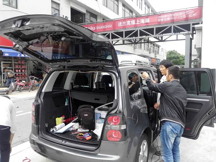

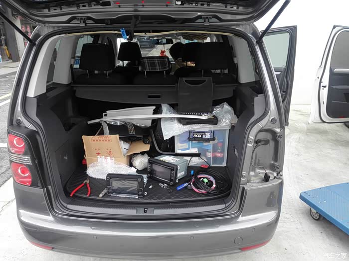

开拆,朋友速度好快,毕竟是4s的技师,等我买饮料的功夫,15分钟就能拆成这样!
部分材料,大的那个就是RNS315,左边纸箱里是后门的喇叭,右边是高清视频线和RGB手扣摄像头

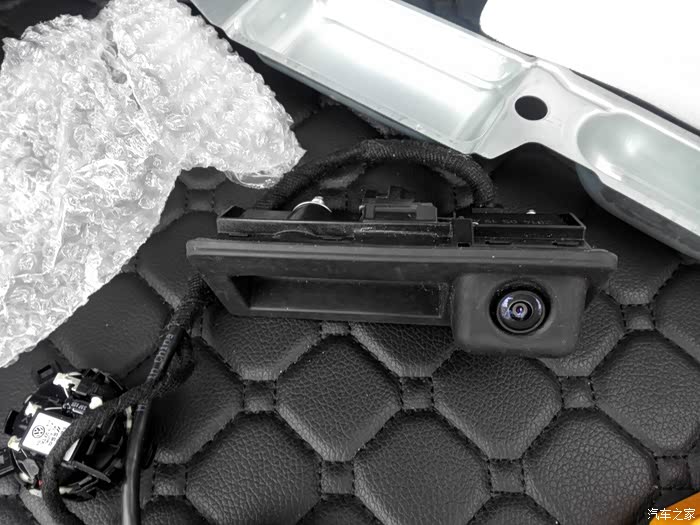

摄像头特写,途观上的拆车件,大众的做工还是不错的

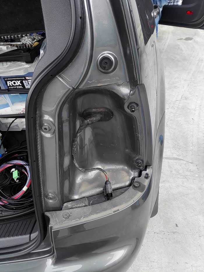

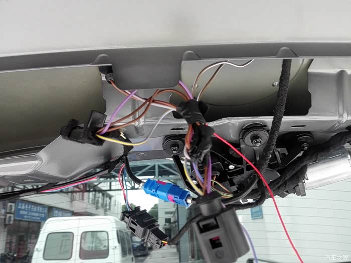

右后尾灯区域,摄像头的供电就从这里的倒车灯上取

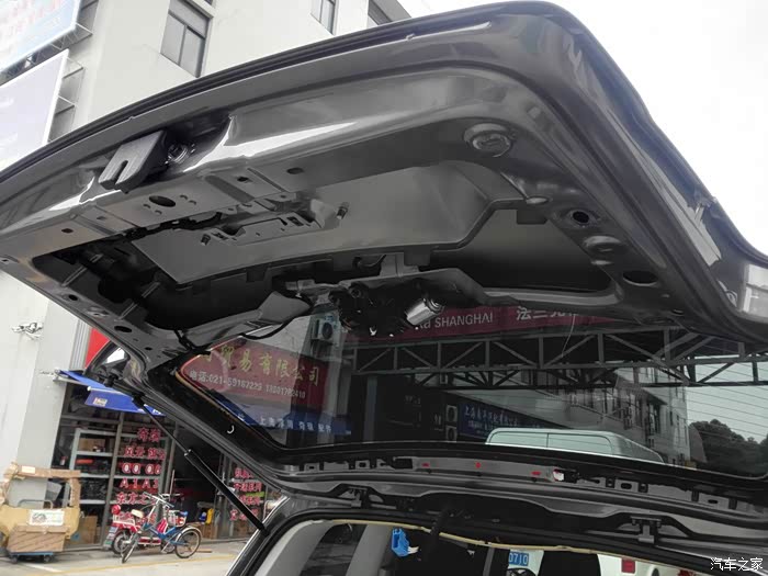

拆开的尾箱盖,内部玄机颇多啊

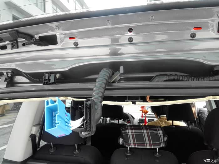

线套接口,视频线就是这样走到尾箱盖里面

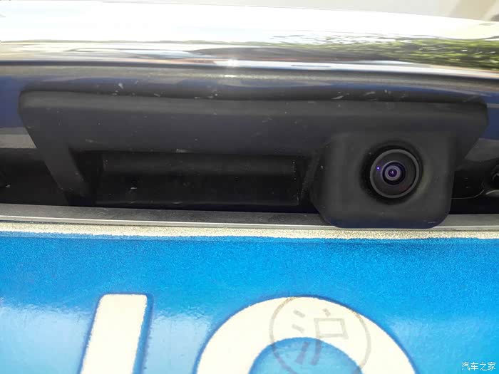

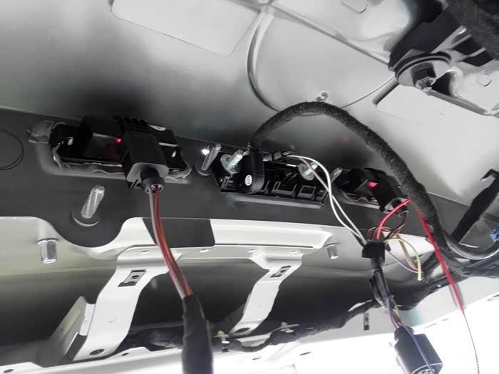

这张图是行李箱盖内部手扣背面的特写,安安的2个后尾灯和尾门手扣是一体化设计和集成供电的,而之前看到的途观RGB手扣是独立设计的,所以换装途观的RGB手扣后,原来的零件就不能用了,必须换用2个独立的牌照灯,同时将集成供电转化成独立供电,而且由于手扣尺寸不同,需要将中间手扣位置的孔进行扩孔,扩大到可以将RGB手扣塞进去才行。

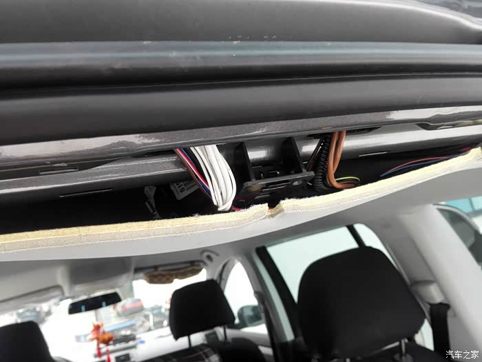

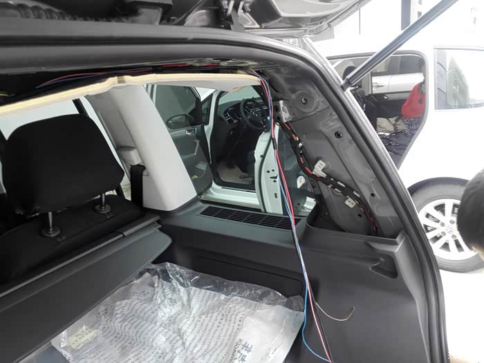

掀开顶棚,将视频线从这里引向中控台

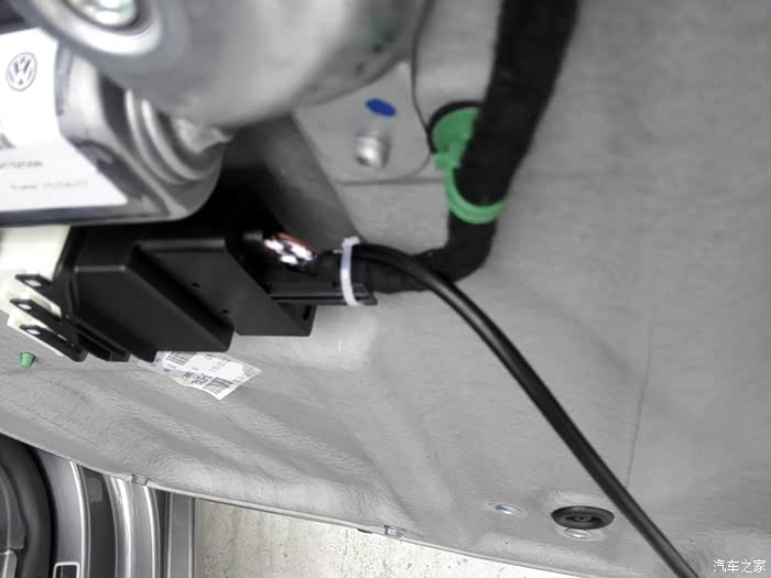

拆掉右D柱饰板进行布线取电

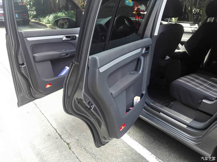

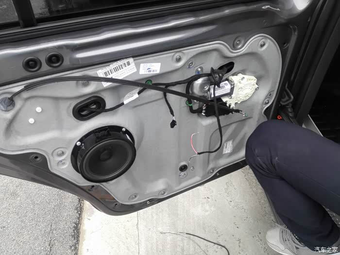

朋友的朋友同步帮忙安装后门喇叭,左后门的低音喇叭已安装上
这个是喇叭线引线走向,通过门板——B柱——门框——中控台

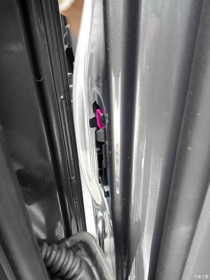

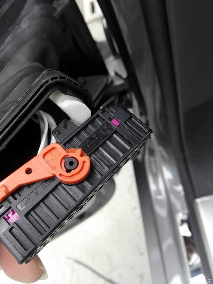

这里又是内藏玄机,原来在B柱里有一组线排接线盒,后门上的摇窗机、喇叭、门灯等电器都是连线到这里,再通过接线盒对接到总线网关

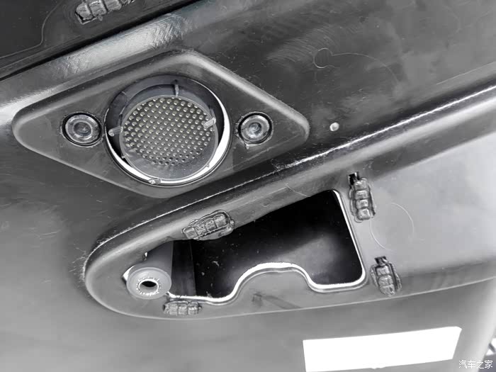

后门门板,高音喇叭安装位置特写

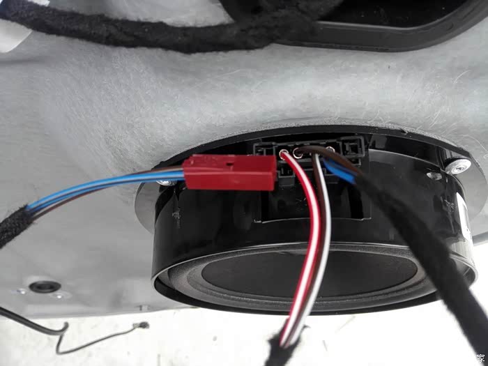

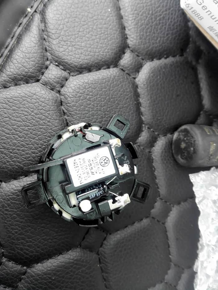

高音头的特写,高音头有2种,区别是有没有电容,这款是带电容的,音质稍好,高音音量大时不容易破音。
低音喇叭接线头,总线过来是2条线,然后在这里在分线引到高音头

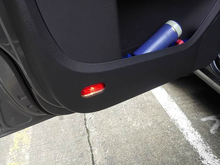

门灯的引线,摇窗机这里又有一个模块,这里预留了很多针脚,门灯线只需插入模块,再通过5053调试开通即可实现。后门插模块4、14针脚,前门插18、19针脚即可。

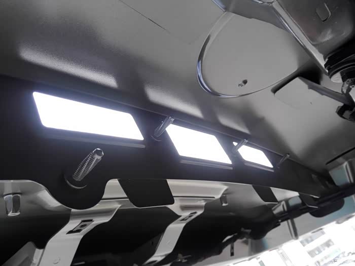

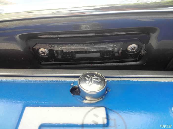

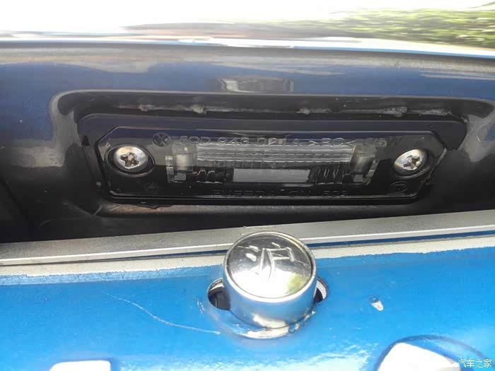

摄像头和牌照灯初步安装到位,牌照灯可以选用老款polo(含劲情)的即可,是卡位安装,无需螺丝固定,但在安装时记得现在牌照灯边先缠一圈3M的双面胶带,起到密封作用,防止洗车时水汽进入门内。牌照灯接头可在汽配城现做或在某宝买现成的,我的这个在汽配城现做的。
分线接线,左上方是原车的集成供电插头,现分线为牌照灯单独供电,蓝色的是RGB的视频,下方那个是摄像头的供电线,插头和蓝牙麦克风插头一样,所以在汽配城和某宝都能找到
通过顶棚走线将视频线引到中控台

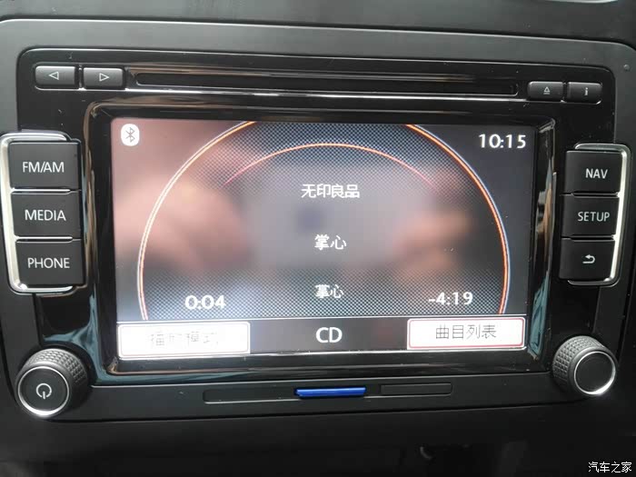

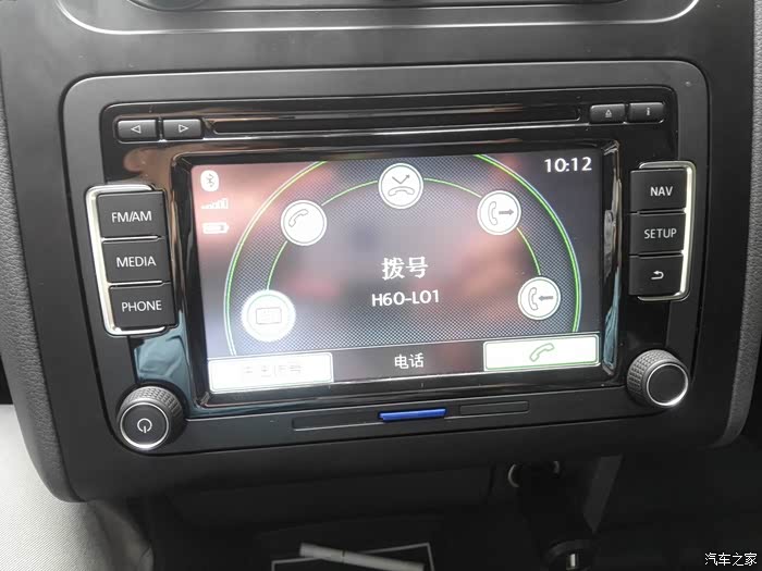

安装完成后的效果,蓝牙电话界面

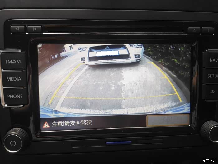

倒车影像界面,原厂的RGB摄像头,清晰度确实很高

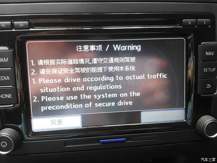

导航界面,地图是15年6月的,现在先将就着用,地图上所有上海大众服务站都有明显放大提示,广告做的到位

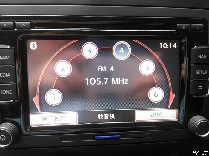

收音机界面,蓝牙电话显示已配对成功

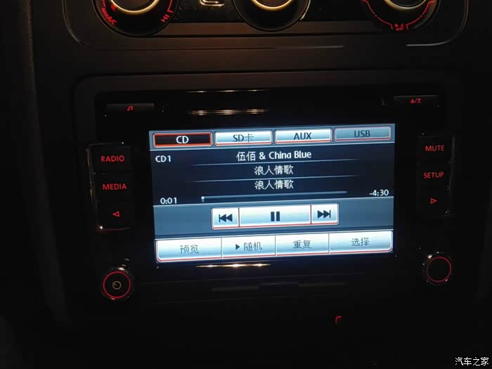

多媒体播放界面

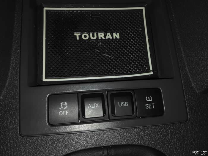

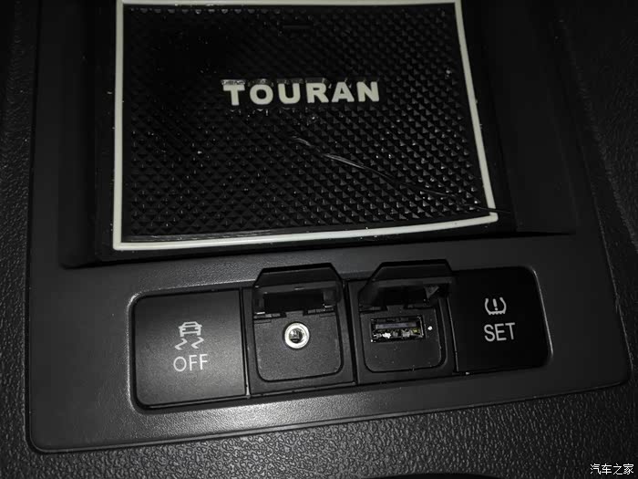

USB和AUX布置位置,SD卡插槽在机头本体上
打开盖板的样子

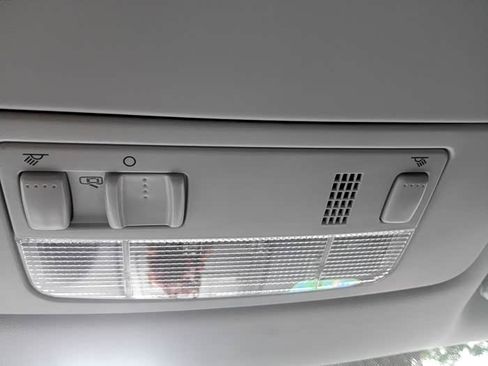

蓝牙电话麦克风安置在顶灯里,这也是315原厂话筒的放置位置

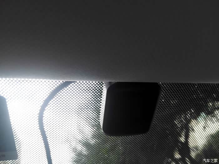

GPS天线,贴在挡风玻璃上,因为这里没有贴膜,比原厂某些车型安装在中控台里信号更强,安装在中控台里面,如果前档在贴了含金属成分的前档膜,信号衰减太厉害。
改好以后的RGB手扣摄像头
改好后的牌照灯,不过仔细看还是能看到3M双面胶带的痕迹

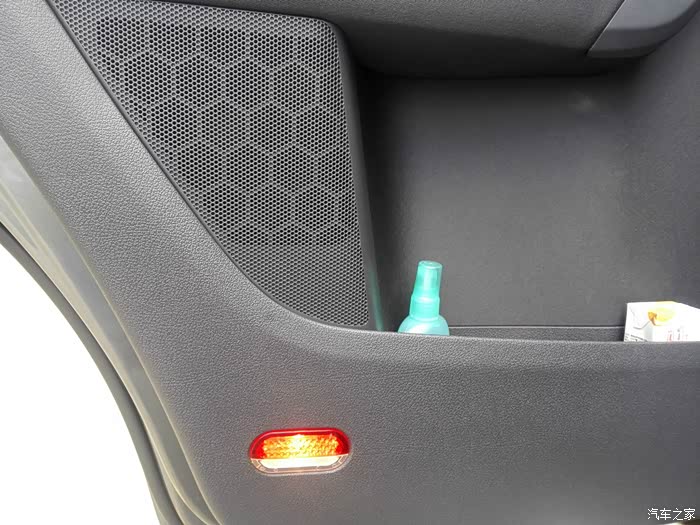

门灯,**瞬间提高

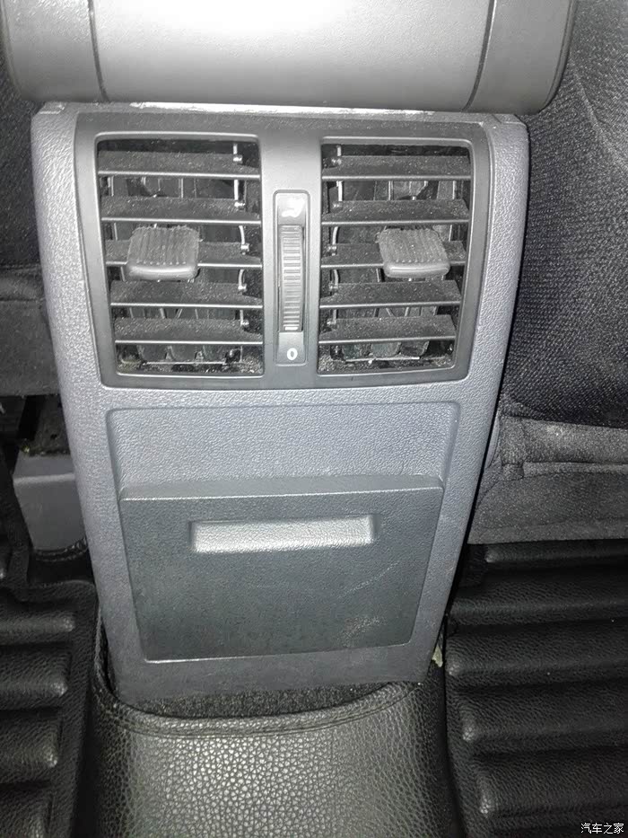

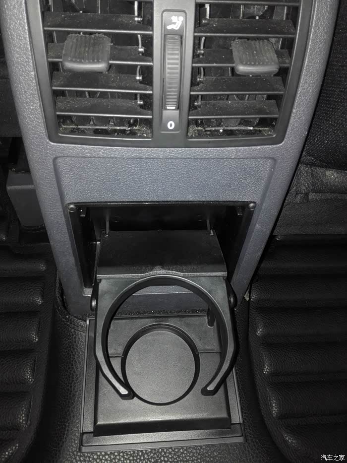

后排中央杯架
后排中央杯架
打开后的样子

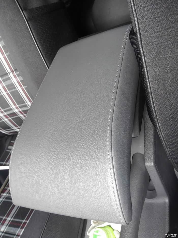

换装原厂高配版的真皮多级可调中央扶手

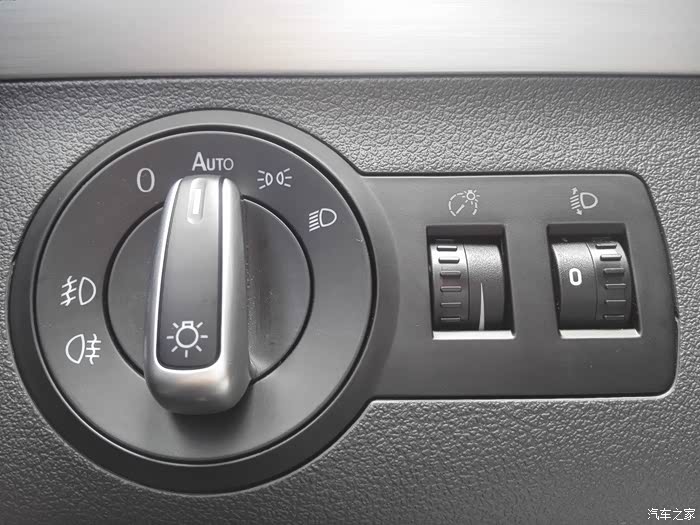

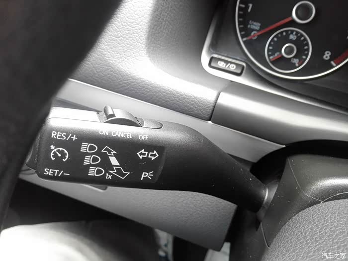

夜行神器——自动大灯

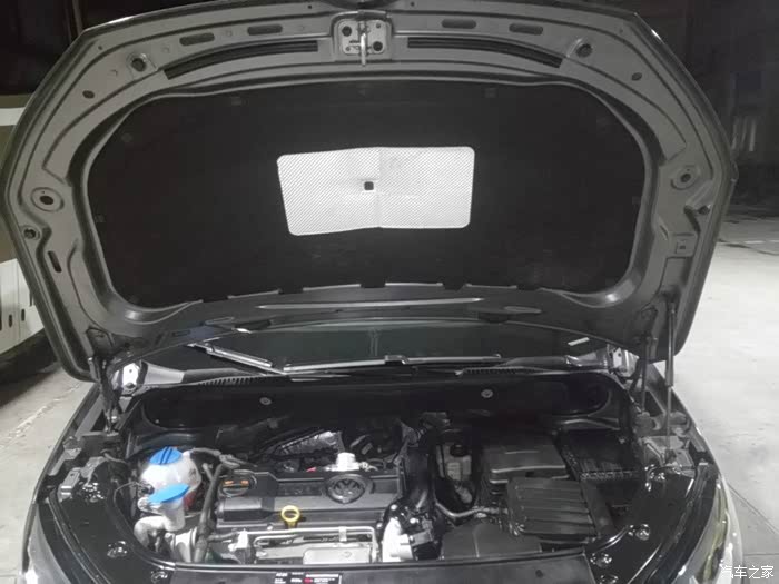

引擎盖隔音隔热棉

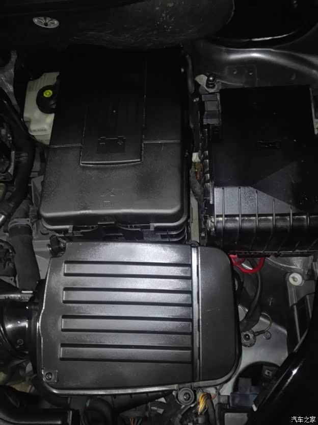

15款之前原厂标配的塑料电池盒

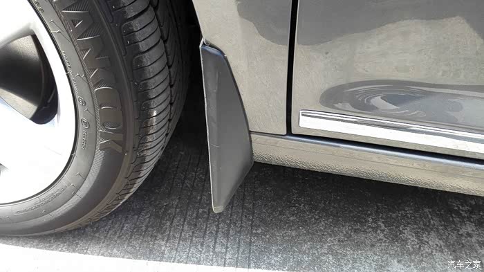

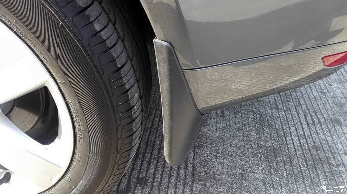

前后四轮挡泥板
