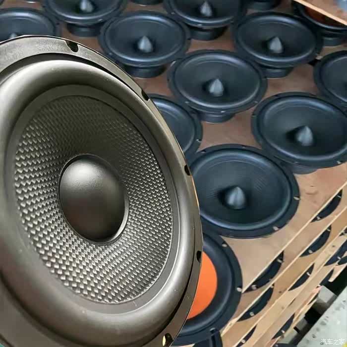

买的这个喇叭,一般价格55元 45W额定功率。反正比原车强。强字体现在声场宽了很多。比原厂纸盆好太多。

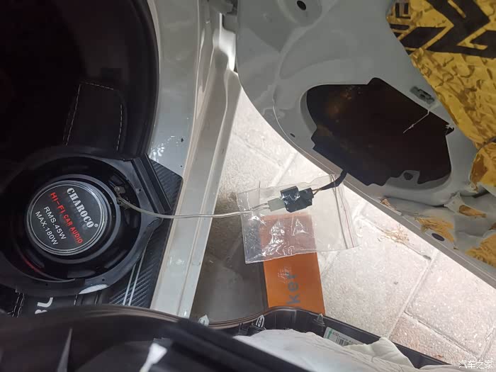

这个是原车低音喇叭,打算拆下做功放用。也算是合理利用吧。
这个就是买的底座和原车喇叭线束接头,底座8元 线好像也是8元。
看一看这个是原车中置喇叭,真瞎。果断换掉。拆下后拿到耳边听----蚊子的声音应该差不多
这个是买的外观尺寸一致直接上。声音大多了。
注意插头里面的针的宽度刚好可以插进去母头里面,把两边用钳子掰断,反正能怼进去就行了,然后用的玻璃胶加固,very nice。
