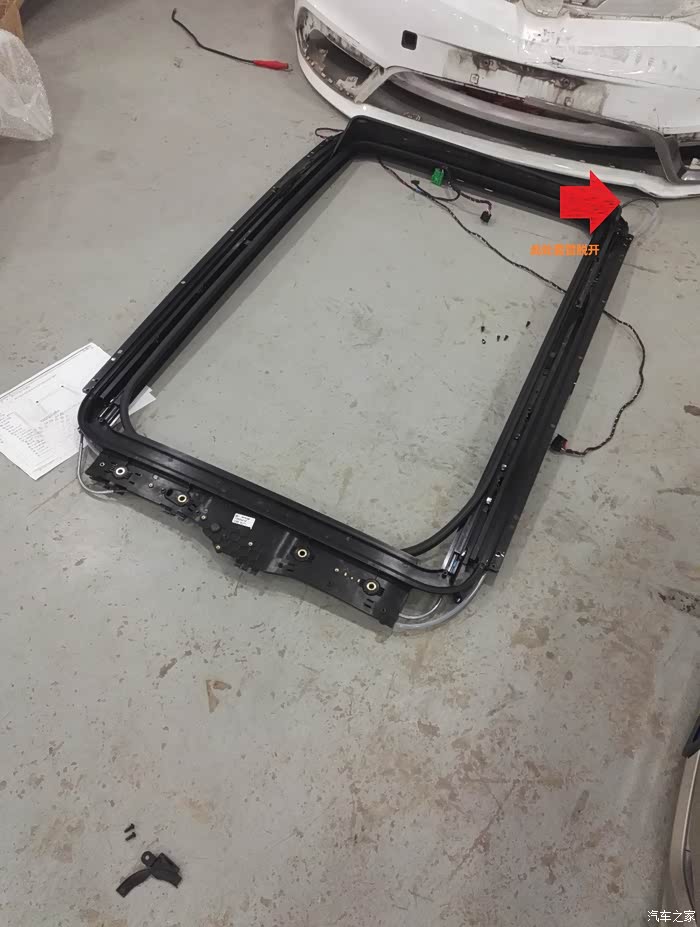

12月4号,4S店售后折腾一下午确定天窗套管里的一根拉簧脱开,且无法维修,更换天窗总成

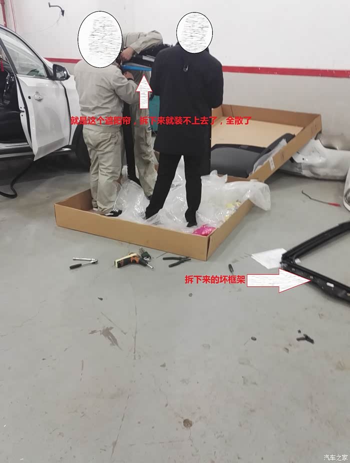

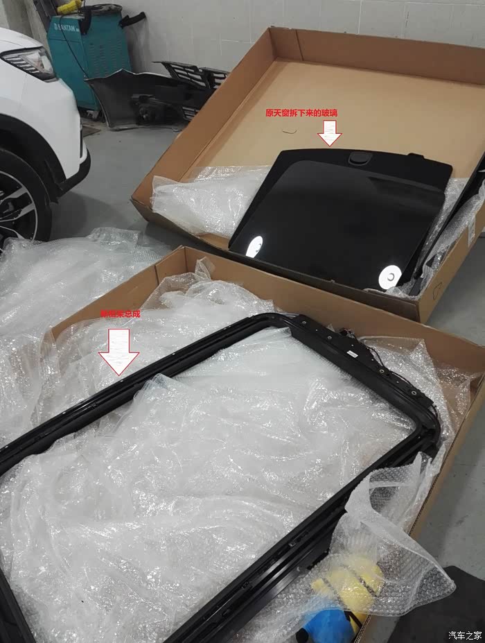

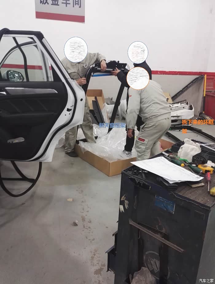

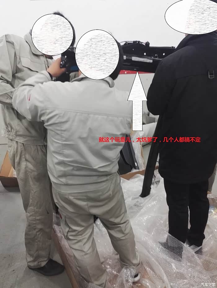

12月17号,去4S店售后安装,通知早上8点到,去了说是工人今天休息,换不了,太***扯淡了,。而且到货的是天窗框架总成,而不是整个天窗总成,期间给上汽总部打过N次电话投诉,终于在下午一点安排出工人了,折腾到晚上7点多,还是搞不好,原来的遮阳帘没办法安装到新的框架总成上,车暂放4S店售后,拆的一塌糊涂,惨不忍睹......真心不想要这车了

已经全部拆下来了
难道N个工人的遮阳帘

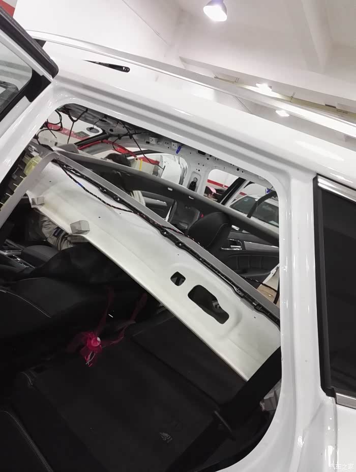

箭头指的地方就是套管和拉簧脱开的地方,难得一见的问题被撞到了,全国第一例、第一例、第一例啊

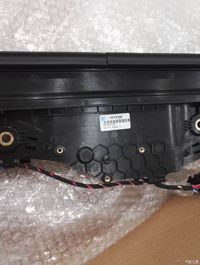

来个拆开后的近景图

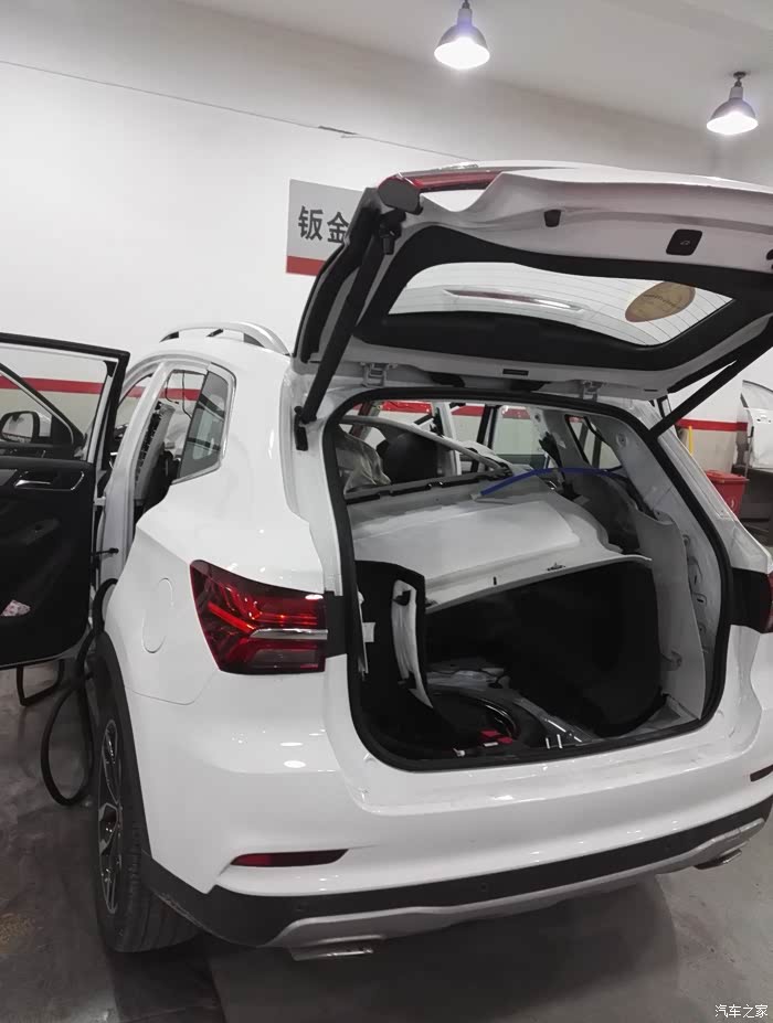

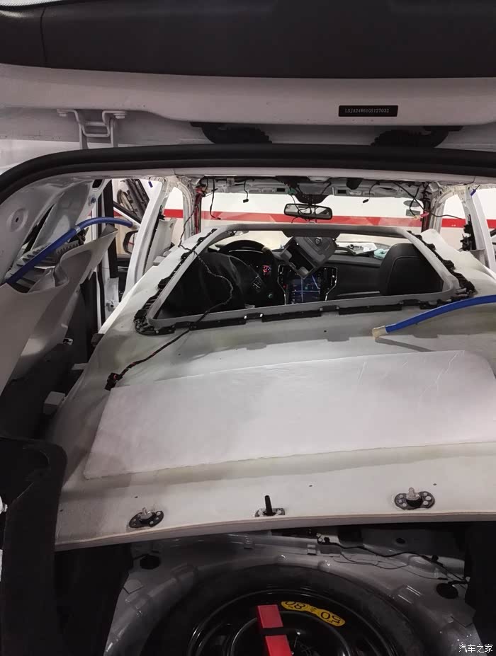

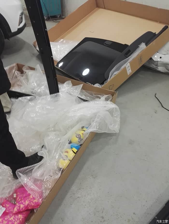

玻璃全部拆下来了
还是搞不定
