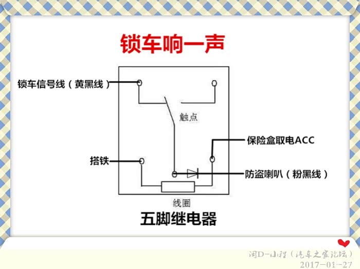

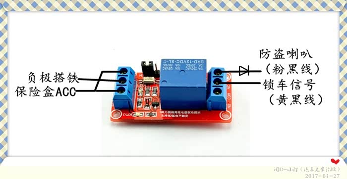

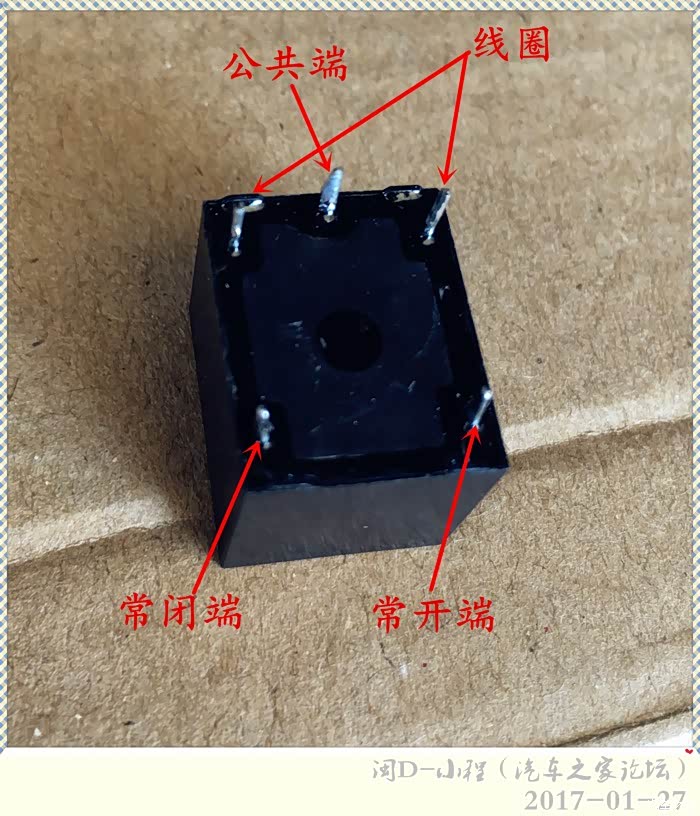

普通五脚继电器接线示意图,需要接4条线,保险盒ACC取电(直接取点烟器保险丝),负极搭铁,锁车信号线(黄黑线),防盗喇叭线(粉黑线),16-17款没有防盗喇叭,可以接前喇叭线(红黑线)。

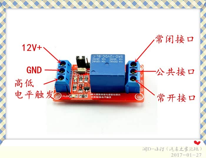

大家也可以淘宝买这种继电器模块,一个几块钱,有接线柱,方便接线。
接线示意图

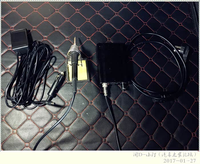

分享一下自己的焊接工具,白光烙铁,很好用,淘宝买了升压模块,自己DIY了一个车载电源,方便在车上使用。

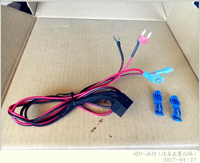

接下来发一下自己用普通五脚继电器接的图,大概要用到,五脚继电器,取电器,免剪线连接器,二极管,电阻,电线。

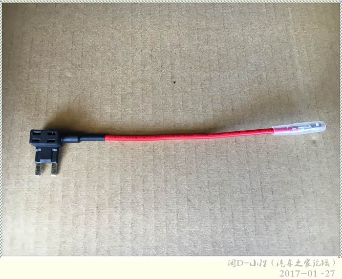

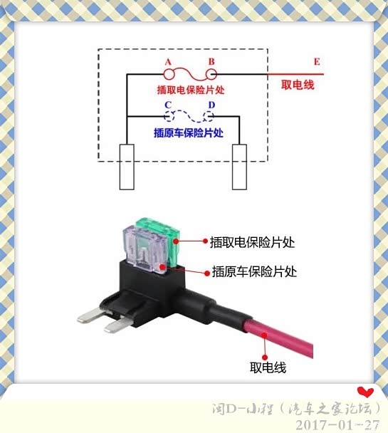

淘宝买的取电器,方便,直接保险丝插上去就可以。
取电器是有分方向的哦。

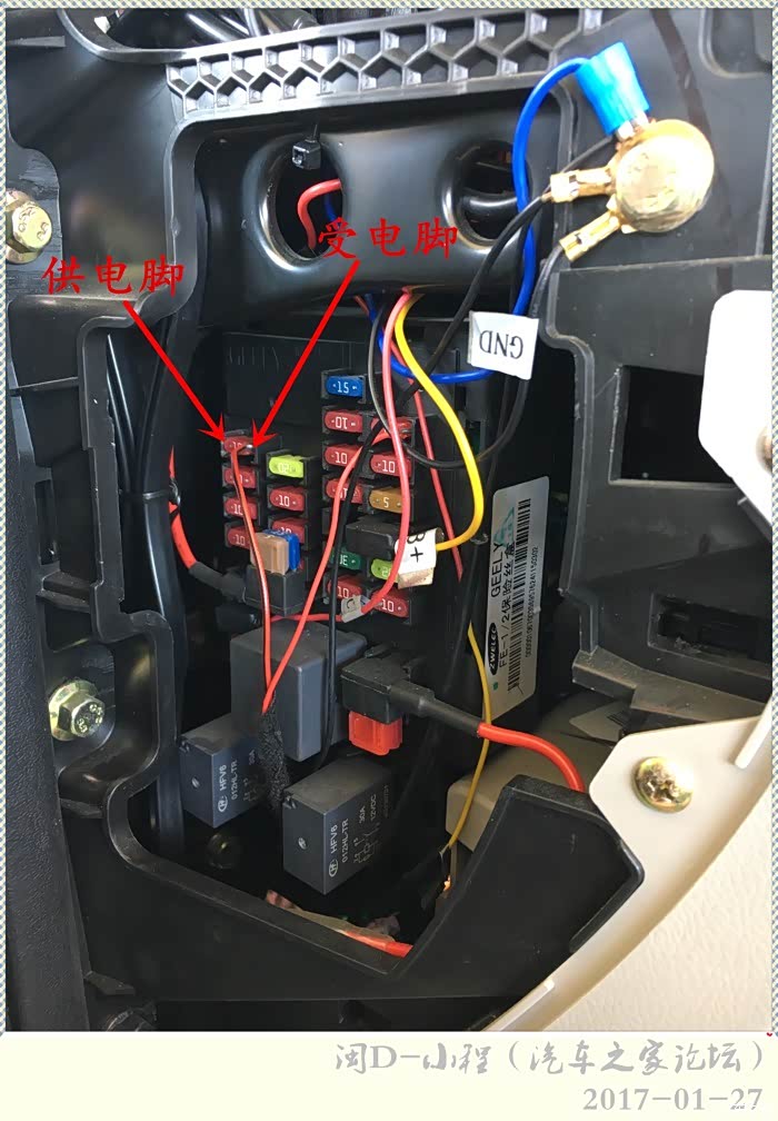

保险盒保险丝方向,分供电脚和受电脚。(此图只示意保险丝方向,不作取电示意)

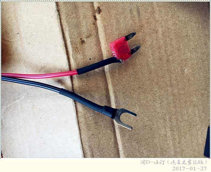

不想用取电器的也可以自己做一个取电器。

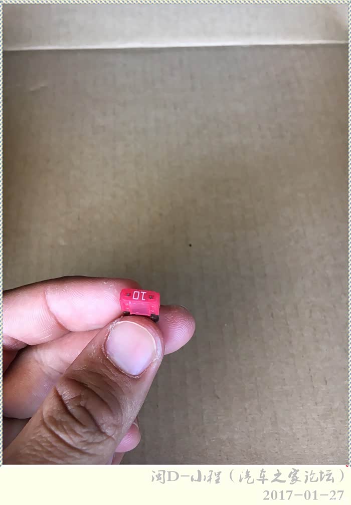

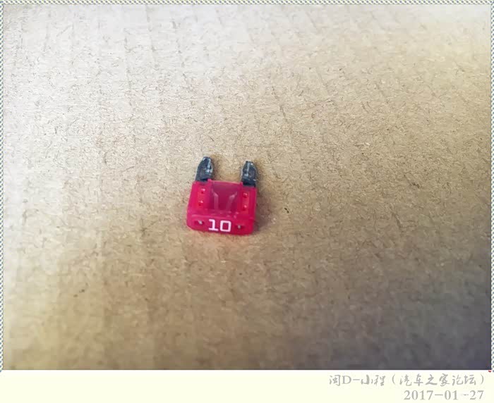

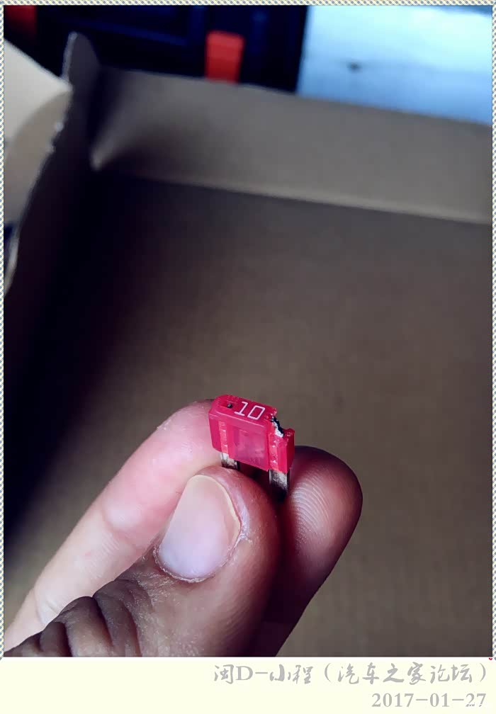

原车保险丝(我就用10A的示范了,点烟器保险丝取电可以用15A)
一头剪掉,方便焊接

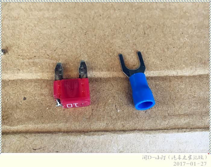

保险丝,负极用的冷压端子
焊接好套上热缩管

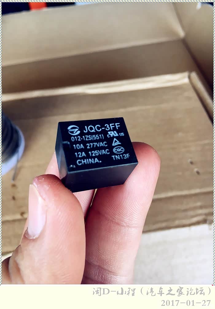

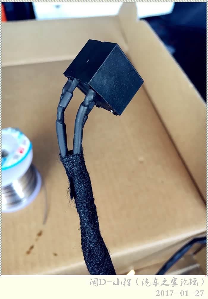

五脚继电器

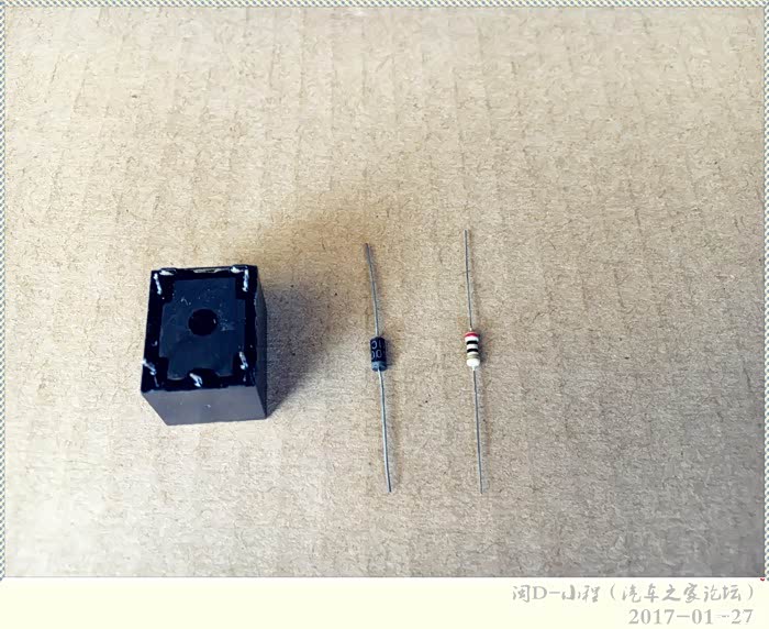

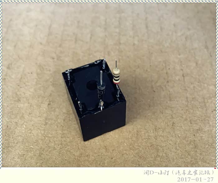

五脚继电器,电阻,二极管

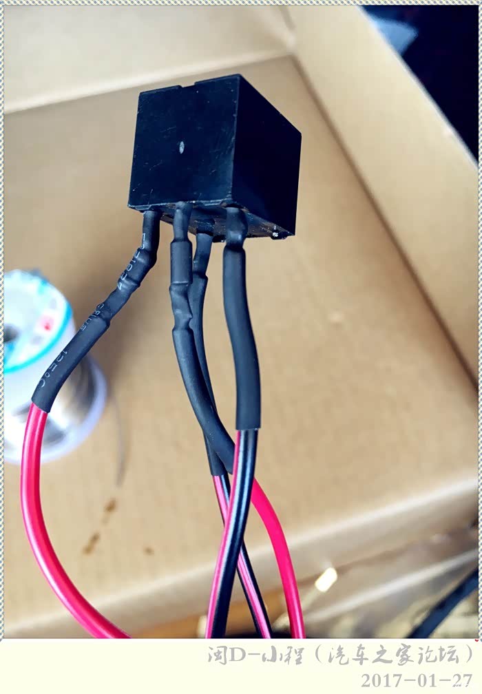

把多余的剪掉
同样用热缩管套住,提高绝缘效果

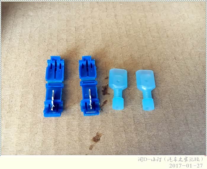

接锁车信号和防盗喇叭信号线使用免剪线连接器
DIY好的,线预留的有点长了

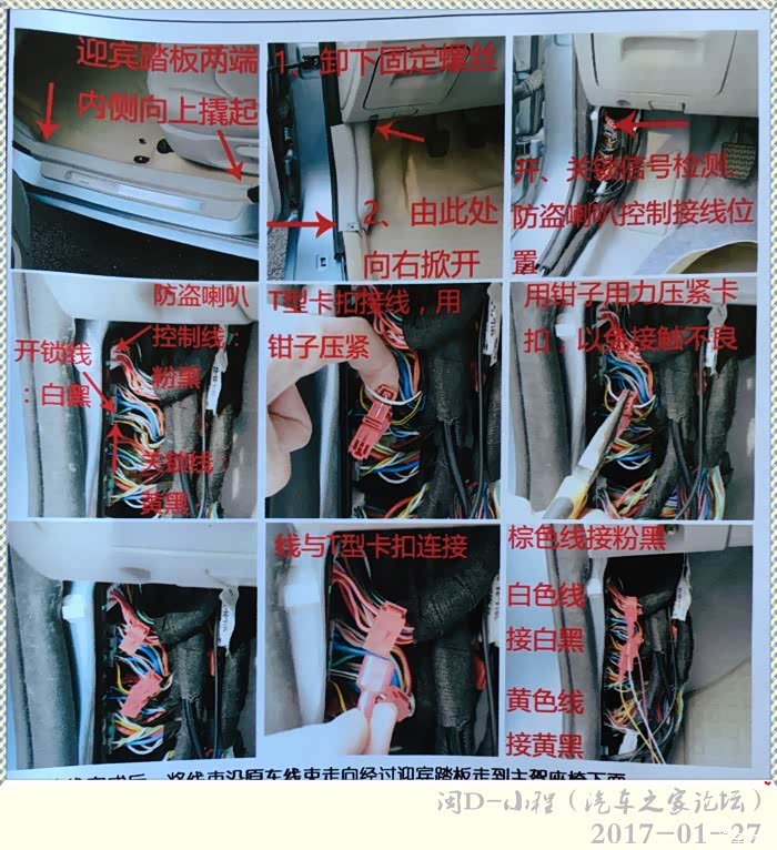

借用升窗模块说明书,锁车信号(黄黑线)跟防盗喇叭(粉黑线)在这里并线。
16-17款原车不带防盗喇叭,可以接前喇叭。
前喇叭接线位置,红黑线。
接线示意图
分享一下自己的焊接工具,白光烙铁,很好用,淘宝买了升压模块,自己DIY了一个车载电源,方便在车上使用。接下来发一下自己用普通五脚继电器接的图,大概要用到,五脚继电器,取电器,免剪线连接器,二极管,电阻,电线。
取电器是有分方向的哦。
保险盒保险丝方向,分供电脚和受电脚。(此图只示意保险丝方向,不作取电示意)不想用取电器的也可以自己做一个取电器。
一头剪掉,方便焊接
保险丝,负极用的冷压端子
焊接好套上热缩管
五脚继电器
五脚继电器,电阻,二极管
把多余的剪掉
同样用热缩管套住,提高绝缘效果
DIY好的,线预留的有点长了
借用升窗模块说明书,锁车信号(黄黑线)跟防盗喇叭(粉黑线)在这里并线。16-17款原车不带防盗喇叭,可以接前喇叭。
前喇叭接线位置,红黑线。有什么不清楚的欢迎大家交流!
