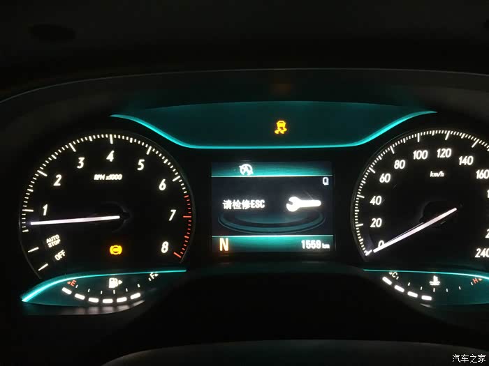

5月17日下班回家(里程1559km),在一个路口等红灯准备掉头时,稍微往前车靠近了几米,小角度调整了一下方向盘,然后就突然ABS灯亮了,车身稳定控制的的灯亮了,屏幕显示:请检修ESC!(如图)
开始吓我一跳,感觉问题很严重。。。
一直到回家停车,故障报警一直没有恢复。

更新:5月18日晚上下班回家,路上又出现同样的情况:ABS灯亮,车身稳定控制灯亮,提示:“请检修ESC”,确认后又提示:“请检修牵引力控制”,再确认就没了,显示实时行驶数据。然后回家停了一会儿,吃完晚饭开车去超市,启动自检后又没有故障了。。。

更新:5月28号去4S店检查了,检测是左后轮有故障,但是没查出原因。 然后刚好发现左后轮扎了一颗钉子,就以为是这个原因,4S店不补胎,就出去拔了钉子补胎。(当时左后轮胎压244,其他轮子都在260左右,保持了有两个星期了。)
可是5月30日周一,上班路上竟然又出现了同样的报警,准备周末再去4S店。
论坛看到另外一个车主,也是同样的问题,他去4S店换了一个轮子的传感器就好了。我们也可以借鉴一下。
继续更新:6月5号,本周又出现了4次同样的报警,有一次是直接启动,还没出车库就报警的。然后5号周日,第二次去店里了,这次检测结果跟上次相同,还是左后轮传感器故障。
师傅把左后轮的传感器接头拆下来了,然后把接触部位清洁了一遍,重新插上去了。
然后,打开发动机舱,把所有的连接线什么的检查紧固了一遍。
然后到现在(6月25日,里程3100km),再没有出现报警。(估计就是原来接触不良)
ps:师傅当时跟我说可能是接触不良,让我再观察观察,如果再出现,直接开到4S店去检测。我两次去店里检测都是报警已经恢复的时候去的。
我看论坛有车友更换了一个轮子的传感器,也咨询师傅了,他说传感器没发现问题,老狼的轮子传感器可能会在下雨天溅到泥水导致报警,新狼的传感器改进了,加了一块盖子,一般不会被挡住。
另外,第一次发现的左后轮有钉子,应该不会影响这个。有钉子胎压低也会报警,但是跟ABS、ESC没关系的。
6月28日继续更新:6月26号下午正常行驶,到车站送客平台,有点堵车,突然又报故障了。送完朋友就没熄火,直接开到4S店,然后检测,结果还是左后轮传感器故障。我说已经来过两次了,这次必须解决。
师傅拆开两侧后轮,把左右两边的传感器互换了位置,再检测结果显示右后轮传感器故障。这就确认了确实是传感器的问题!!!前两次竟然都没有查出来,让继续观察,就是推卸责任。虽然有点气愤,但能解决也就算了,浪费了时间。。。

订货后两周,打电话询问,告知传感器已经到货。平时一直没时间,于是7月23日周六,一大早八点半就到4S店了,然后安排更换。气人的是,车子开进去半天,技师去库房领料一直没回来,干其他事去了。我再去问,竟然库房找不到了!!!
找不到也就算了,竟然没有任何人通知我,也没有人处理这件事,找不到就不找了!!!!!!
我很愤怒,找不到了还让我等一个小时,找售后去理论。然后人家各种道歉,没办法,就是找不到。恨得我都差点投诉了。最后说给我紧急订货,3天内就到。我擦,还有紧急订货,那当初还订货等了两个星期呢。忍了。。。
然后,7月25号就给我打电话,说货到了。我勒个擦,两天就能到货,之前说要7-10天!
再然后,7月27日早上,还是一上班八点半就到店里了,这次直接安排就给换了。换完还检测了一下,确认没有告警了,然后就回去了。
到现在(8月8号),一周多时间,回了趟老家,跑了900多公里,没有再报警,应该是好了。就是传感器的问题。
感谢大家对这个问题的关心。现在应该能确认是左后轮ABS传感器的问题,更换之后问题解决。
开始吓我一跳,感觉问题很严重。。。
一直到回家停车,故障报警一直没有恢复。
