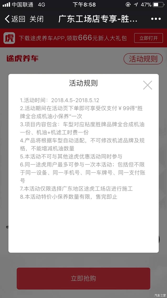

广东地区专享,昨晚在本油坛收到风声,赶紧下单。

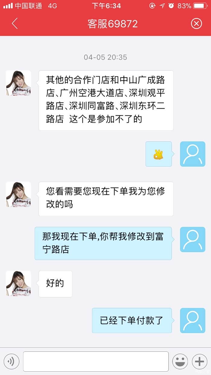

只有指定的工场店才可以,合作保养店不行
官方说明和限制

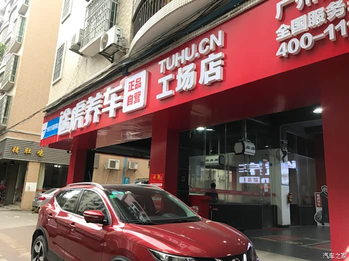

本地工场店

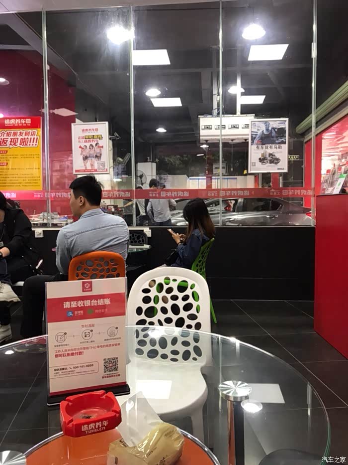

排队人很多,大部分都是来做99元保养的,下午1点到了,然后说要排队到下午3点才轮到我,让我先回去,2点半店家再打电话通知我去做保养。

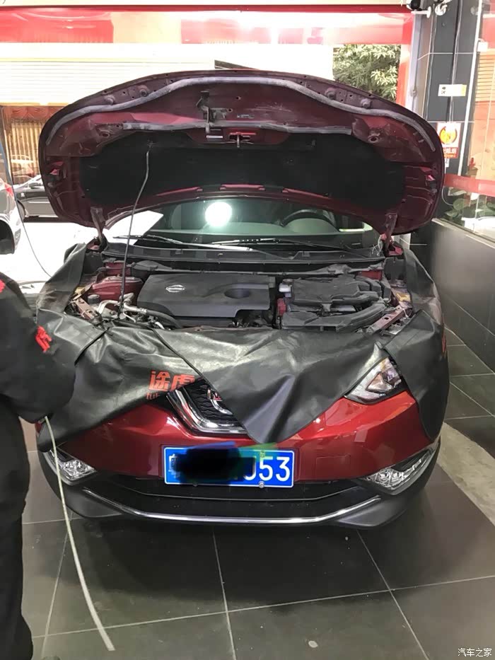

准备开始,车子是16款的2.0直喷新逍客豪华版,总体来说动力足够,对不同的机油体验也感受明显。
保护措施还不错
座椅和方向盘也做了保护

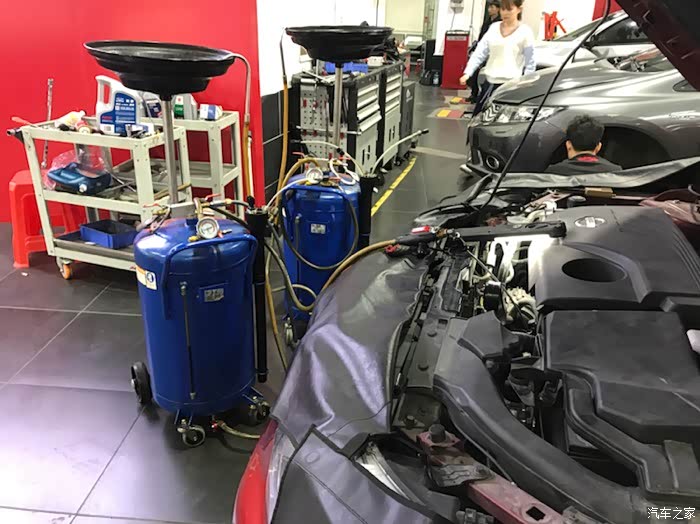

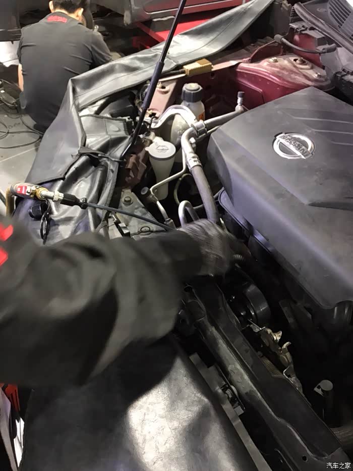

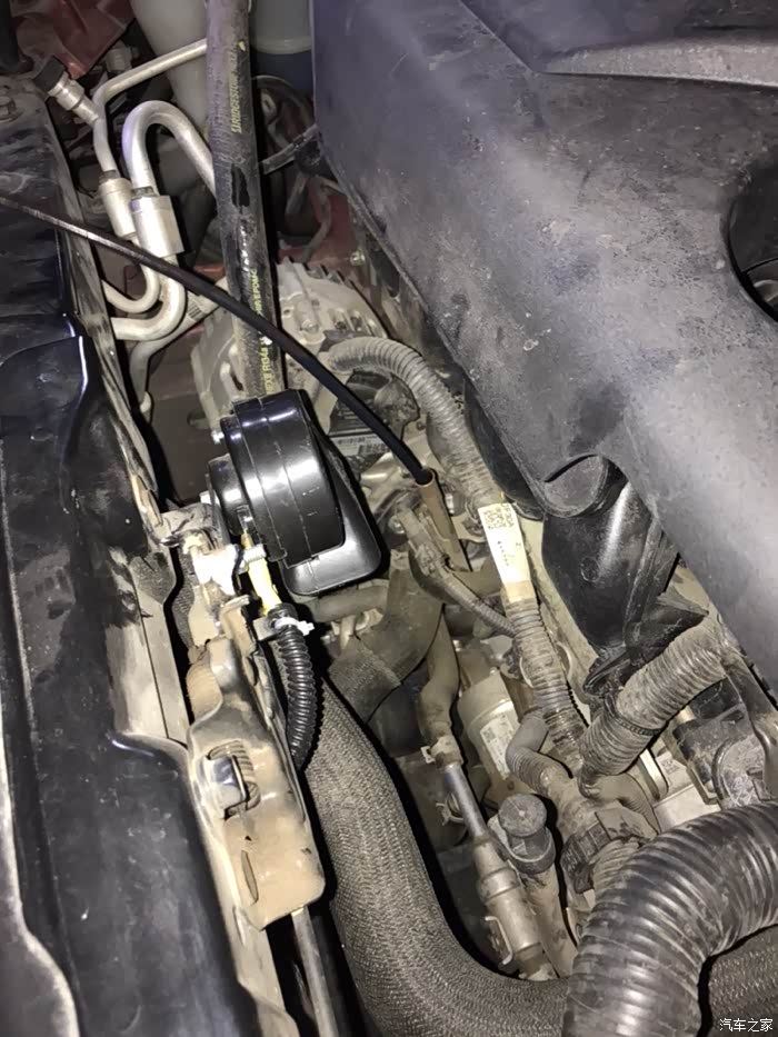

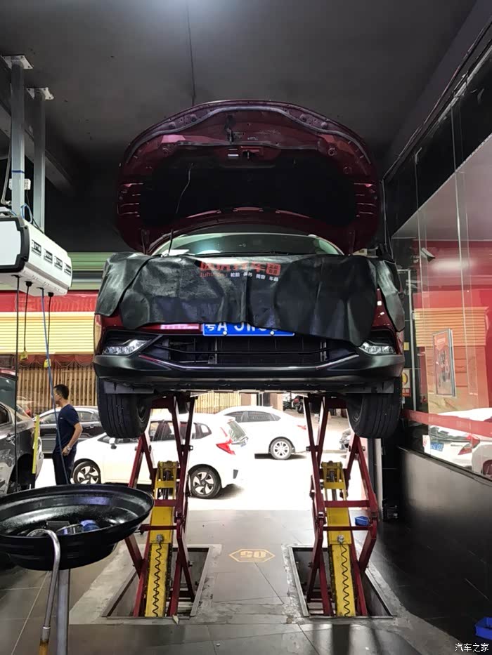

发动机油底壳设计比较特别,放油孔并不处于最低位,重力放油才能放3.5升,抽油大概能去到3.8升,问了店家,同意改为抽油。
机油尺孔抽油
专业抽油机

车子的机滤设计在底部,只能升起更换,自带一块很大的发动机护板,拆装都麻烦。

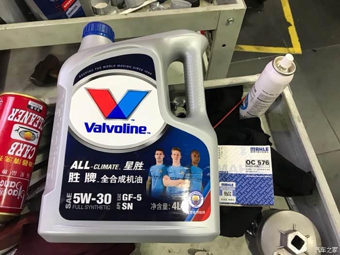

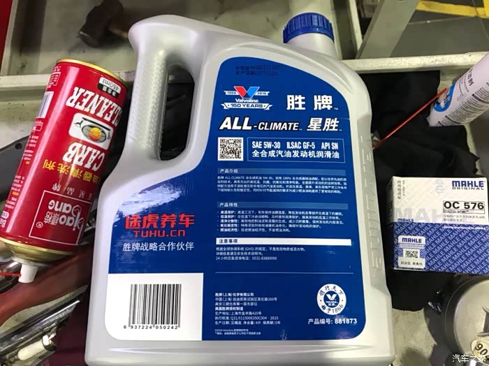

星胜全合成,不指望和星皇比较,但总归是全合成,也值得体验一把。还有旁边的马勒机滤,下单时其实可以把机滤更换成曼牌的,一时手快,忘记了,算了,将就使用,打算跑5千公里换油也够了。
红色字表明,这机油没有假的。
