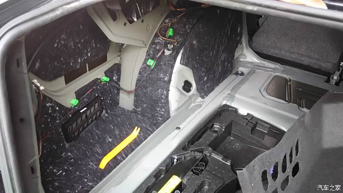

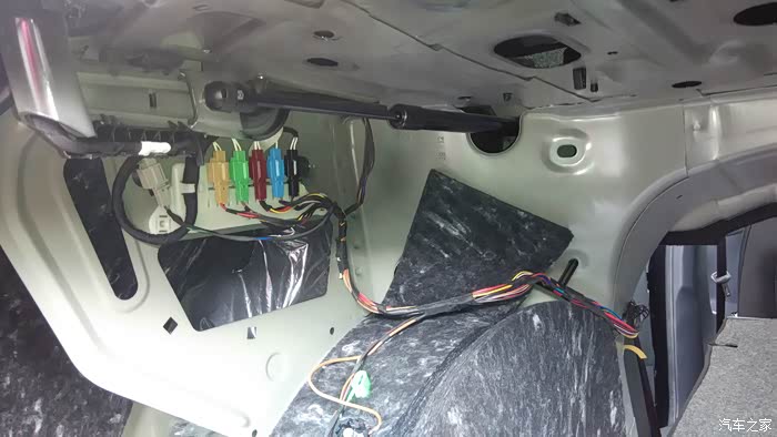

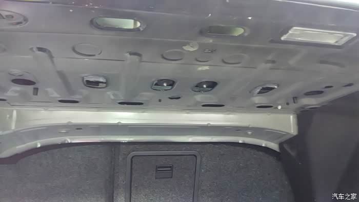

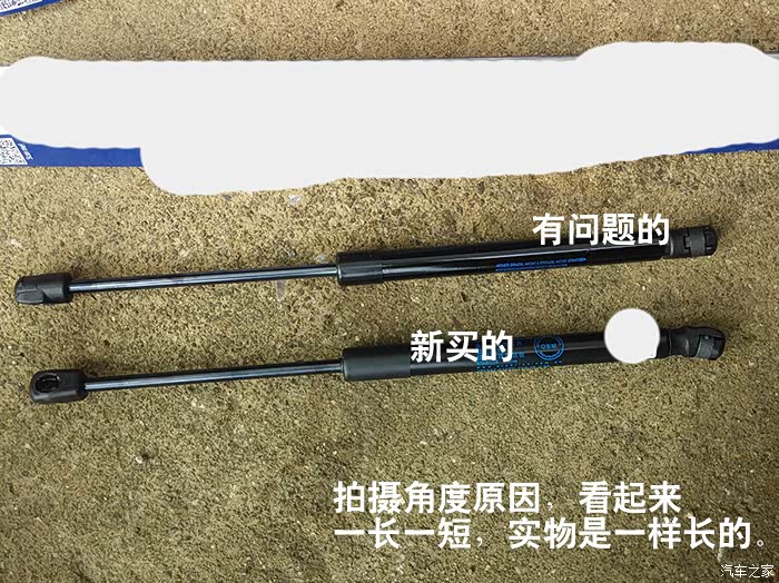

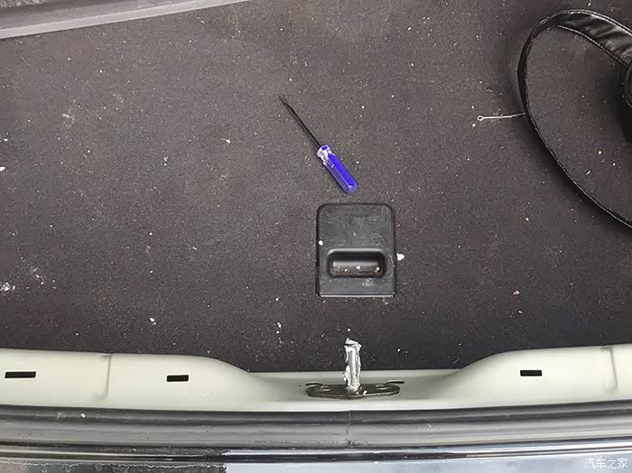

迈腾B7L新车两年过几个月,渐渐发现后备箱不能顺利弹起,星期天花约1个小时时间自己更换,参考其他车友的作业,难度不大。以下是我用到的工具和作业的部分图片。

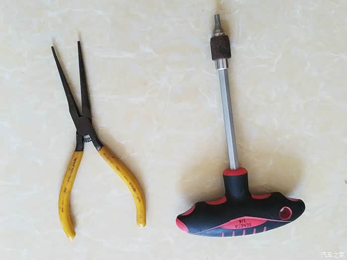

尖嘴钳,梅花型T20螺丝刀(必备)
一字螺丝刀(必备)

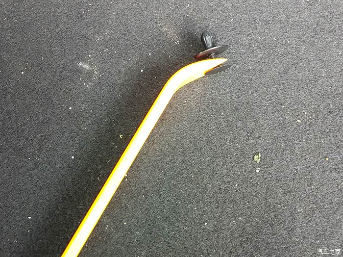

塑料卡扣起子

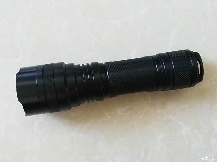

手电筒
液压杆网上买的,为了不被认为有广告之嫌,我把LOGO涂了。
换好后现在弹起效果很好,目前较满意,就不知道能用多久。作业凌乱,供参考。
