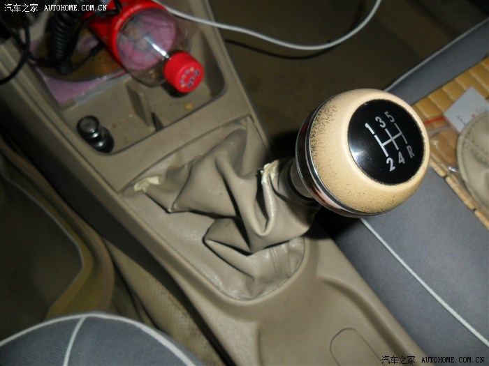

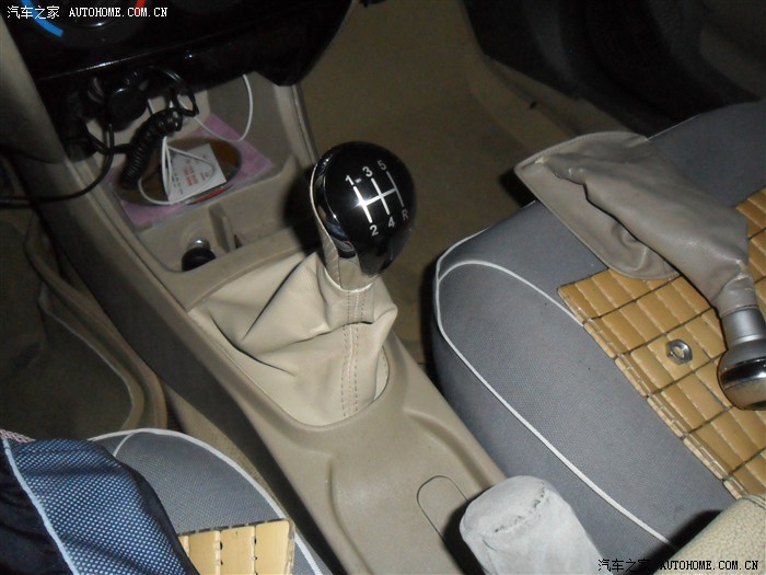

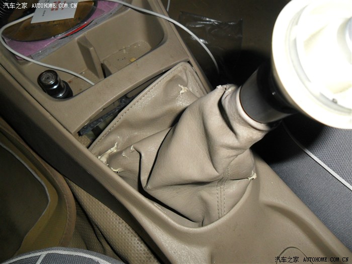

      这车好久没折腾了 也不知道改折腾啥了.... 这几天 擦洗内饰 感觉 这个档把越来越丑了。。。。丑不是关键 ,关键是皮子都裂了, 难看死了......   呵呵 快5年的金刚了 ! 这个以前拆过 ,结构很简单。于是打算网上搜搜买个皮子自己换上。结果一搜 看到2代的 还有SC6的米色的档把。突然萌发了一个念想,能否换到1代上 .....

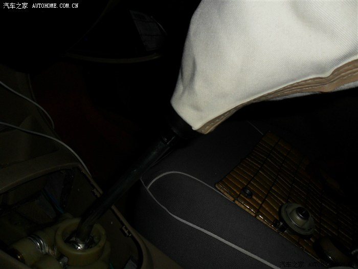

     到货,大晚上迫不及待的装上....

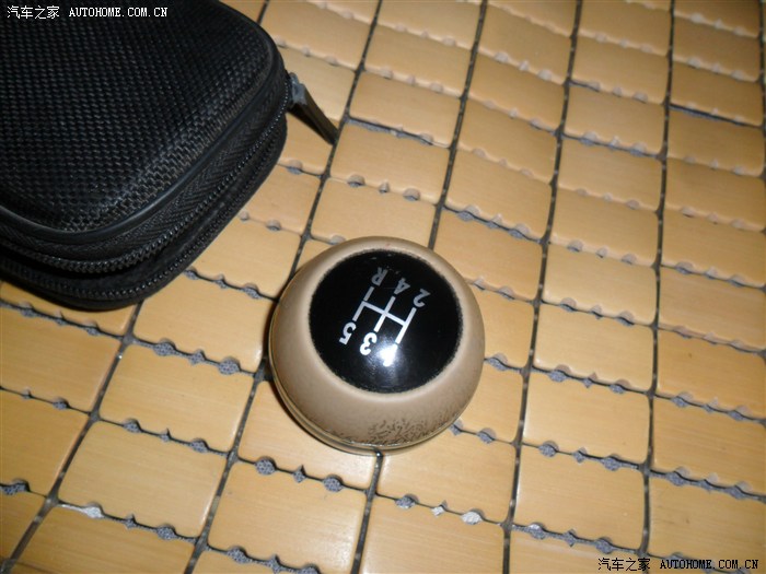

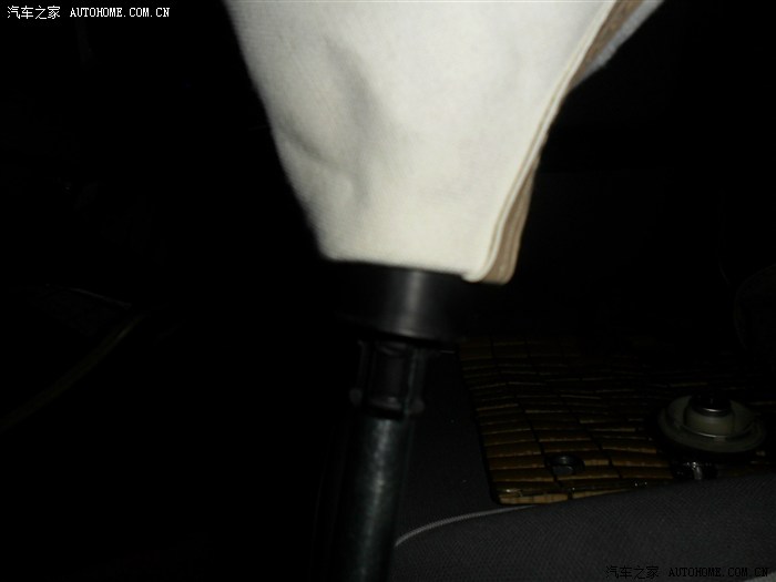

   原来的 ....破了

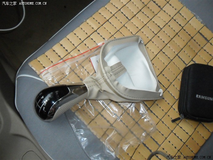

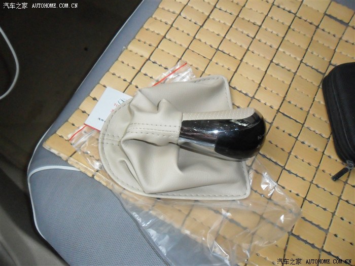

看看刚到货的SC6米色
做工还不错,这个不是原厂的 ,其实原厂的 暴皮这个现象一直没解决  !大家不要迷信原厂....

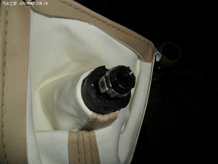

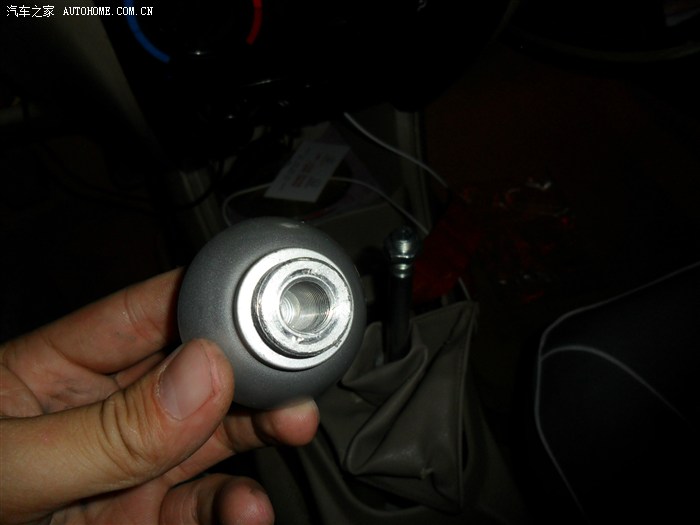

安装结构不一样 是卡上的...这个是塑料的  别看样式好看  关键是省了不少成本啊!呵呵  降低成本而且还能更美观上档次!    老1代的档把头是铝合金的 很重  ....

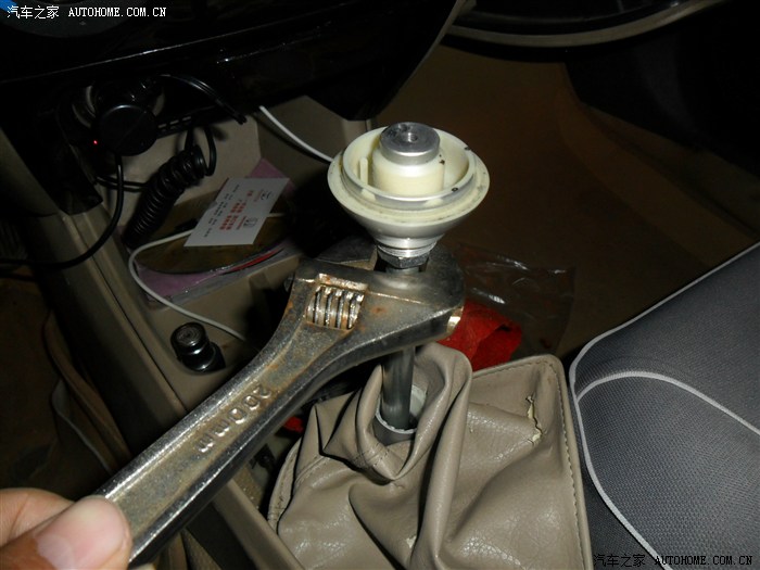

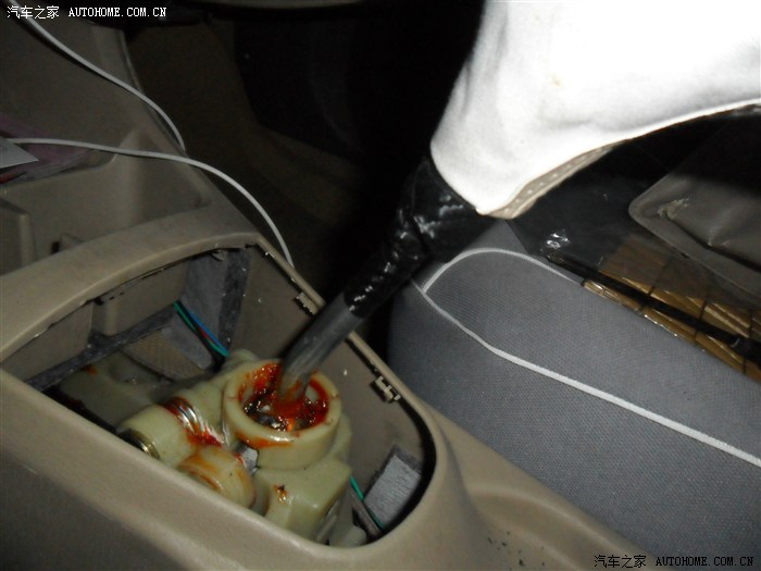

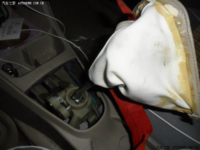

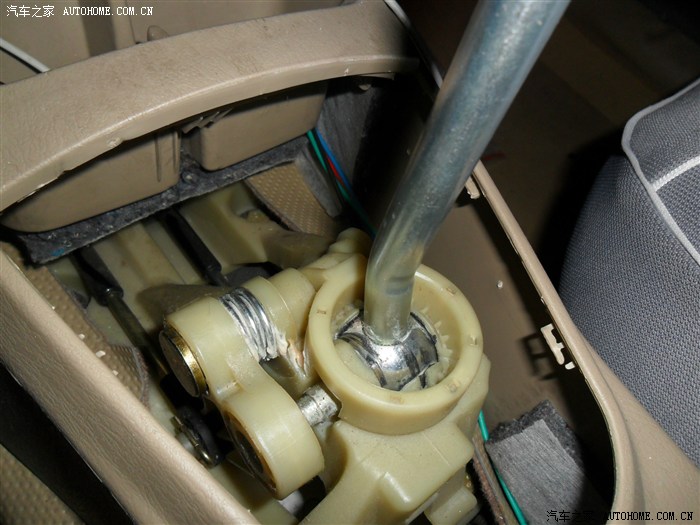

开拆

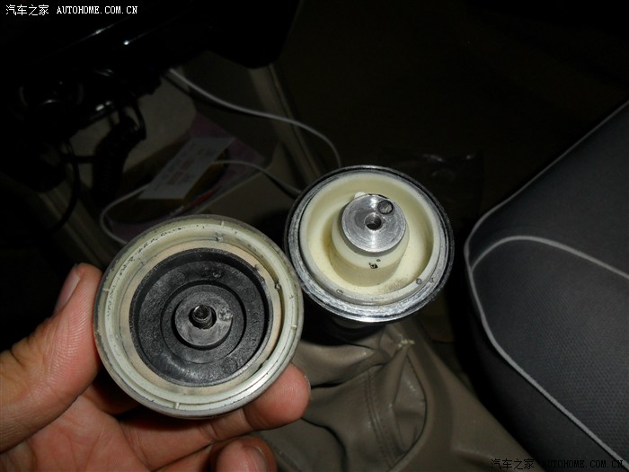

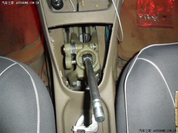

松掉 下面的锁紧 螺母 把剩下的半旋下来就OK了

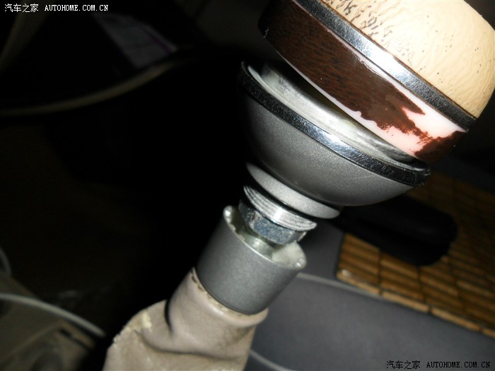

新买的扣上试试 这个绝对不合适 早就预料之中的....
就能扣上一半...下面皮套都够不到.

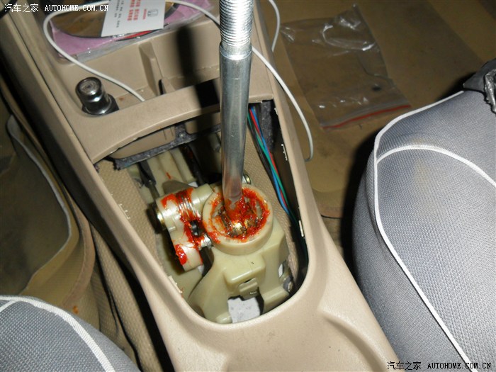

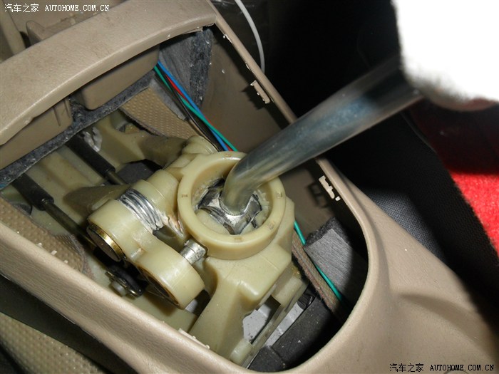

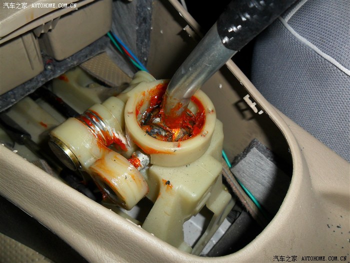

换挡机构 弄点粘油润滑0......卧槽 感觉换挡更顺滑了
新买的档把经过用电烙铁扩孔处理 ,终于按下去了, 很紧不错。 过程太投入 懒得拍  见谅!里面弄点AB胶固定一下 防止旋转.... 下面用交带再包  !
换下了的破玩意 组合一下

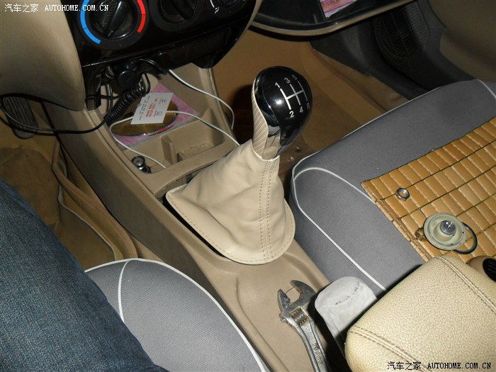

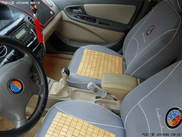

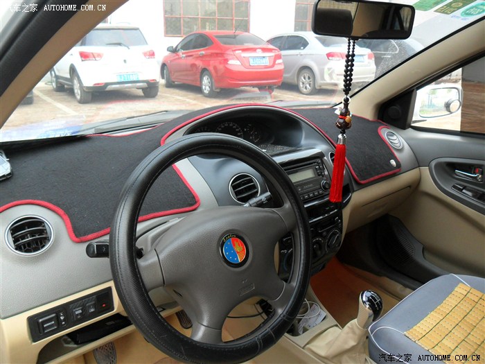

看看效果 非常满意 高度我已经调正合适跟原来的差不多!历时1小时吧 关键是扩孔麻烦了 试了N次.....
早上开车上班  路上试了一下 !抓握的饱满感觉有木有 很爽 操控感觉升级了....可能抹上了粘油 挂挡更顺滑了....
避光垫

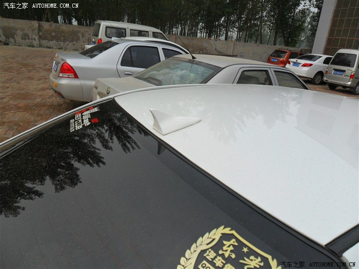

鲨鱼鳍装饰....原来白色仿造大众的尾巴天线洗车时候总是弄掉了....果断换了这个   !鲨鱼鳍天线有色差 用自喷漆有加工一下 很完美....
