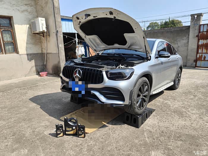

glc上车高德润达劲驰x1
写在前面:这台车一直在用壳牌高效动力0-30和港壳ect0-30,这两个油用下来是差不多的,毕竟科技以换壳为本嘛,壳牌给我的感觉是低速安静绵密平顺,高转有点无力+破音,6000之后大幅度衰减,8000以后基本上就不能用了,低速就开始破音卡顿,对于我的驾驶习惯来说,除了长效性一般,壳牌就是最好的

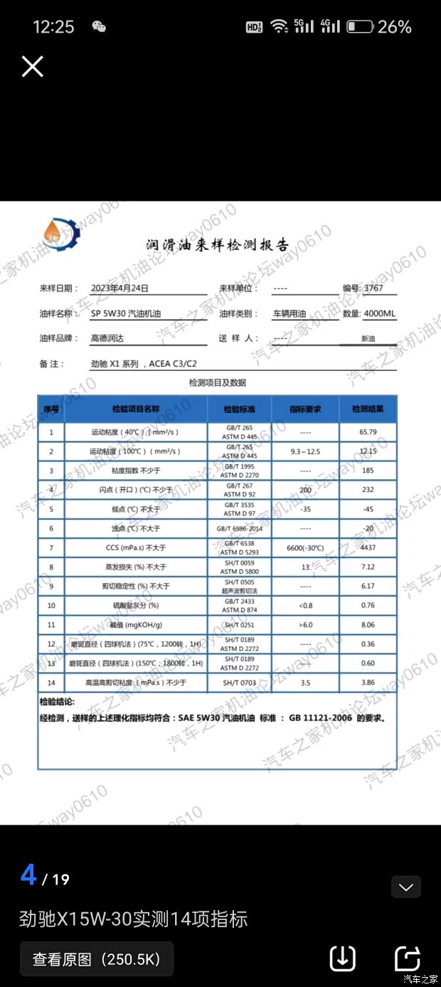

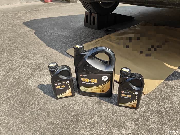

这一锅劲驰x1应该是地图油唯一带奔驰国六认证的,229.51,从way的检测结果上看比壳牌还略好一些,高低温性能,剪切性能,抗磨损性能,都很优秀,唯一就是灰分是卡着线过的,上车就跑了400km国道和高架道路,整体来说,低速和壳牌差不多,同样安静绵密平顺,高转略好过壳牌一点点,长效性就有待慢慢验证,希望不会弱于壳牌
最后说一下M264这个机子,如果用229.71/72的20粘度油,在1万公里保养到期之后,电子机油尺会显示消耗掉1/5左右,我也咨询了不少人,这个机型最适合的还是229.51/52或者229.61的30油,但是市面上这两个认证的低粘度30油几乎是没有,之前0-30的劲驰x1好像是有过229.61的认证,不知道为什么后来取消掉了,希望高德能出一款带奔驰认证的低粘30油吧
