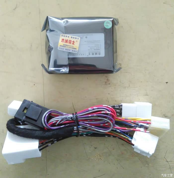

全套包括主机盒和线束,其中线束一个插头插入主机盒,另外两条带有公母插头插座的直通线,一条转接车门原插口、插座,另一条转接车门按钮总成原插口、插座。线束中还有一根单独的红色线,它要穿出车门,连接到12V常电。整个加装工作的难点在于红色常电线的穿引、连接。

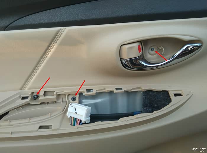

用塑料撬棒撬起车门按钮总成面板,拔下插头;拨开门内把手的螺丝护盖,用改锥拧下三颗固定螺丝。其他固定点都是卡扣形式,稍微用力即可拆卸内饰板。再拆下两条钢索头和音响喇叭线,将内饰板放置一旁。

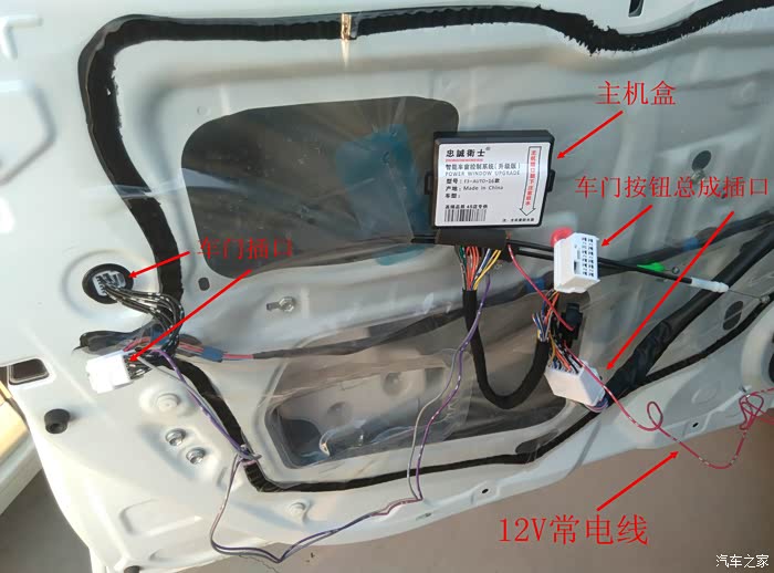

从插门插口拔下插头,插到转接线插口,再将转接线插头插入车门插口;从车门按钮总成插头拔下的插头,插入另一条转接线的插口,转接线的插头预备插入车门按钮总成插口;线束的主机插口插入主机插口。

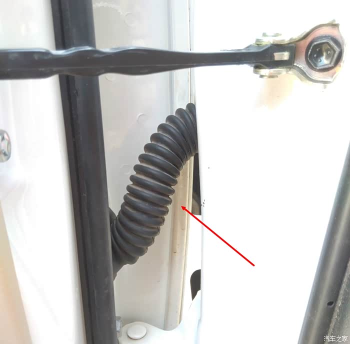

车门和驾驶舱之间,有一根穿线管,升窗器的红色常电线,从这根穿线管穿引到驾驶舱。这步工作费时费力,可利用一条硬导线辅助穿引。

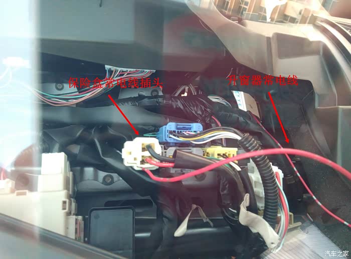

4. 连接12V常电线
所谓常电线,是说直接引自电电瓶正极、熄火后仍然有电的12V电源线。常电线可接到机舱电瓶正极,也可接到仪表台保险盒常电插头,我采用第二种方法。
4. 连接12V常电线
打开仪表台保险盒盖板,可见一个白色两芯线插头(该图片系由前档玻璃外向内拍摄),它是电瓶常电正负极。拔下插头,将升窗器常电线芯线压接到这个插头的红色正极脚位,免破线接线。
至此,所有接线完成。
