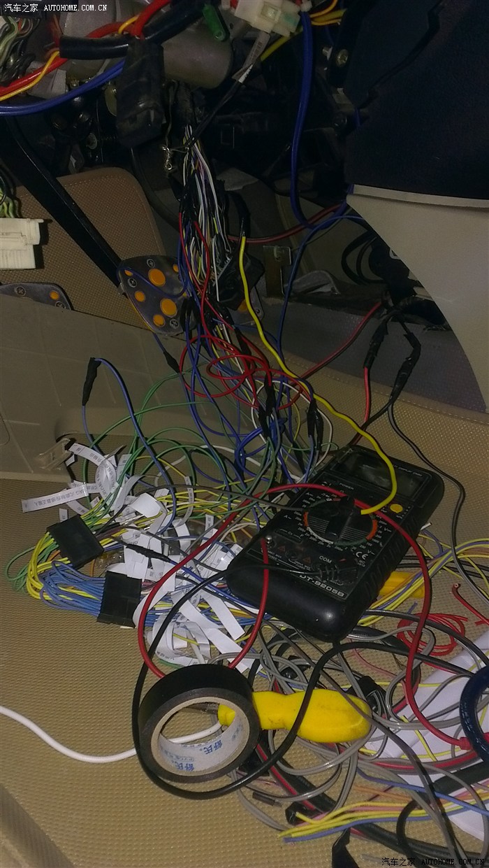

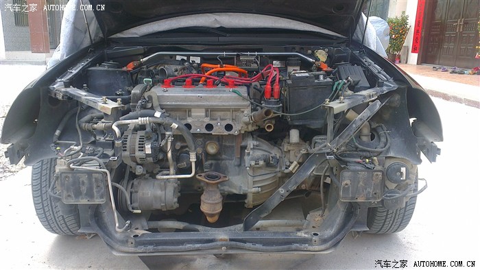

这个是点火线,跟涡轮没有关系。

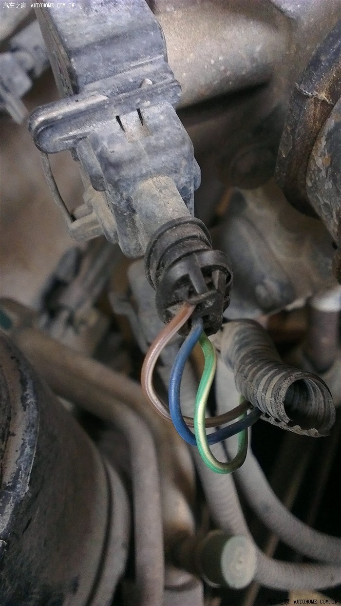

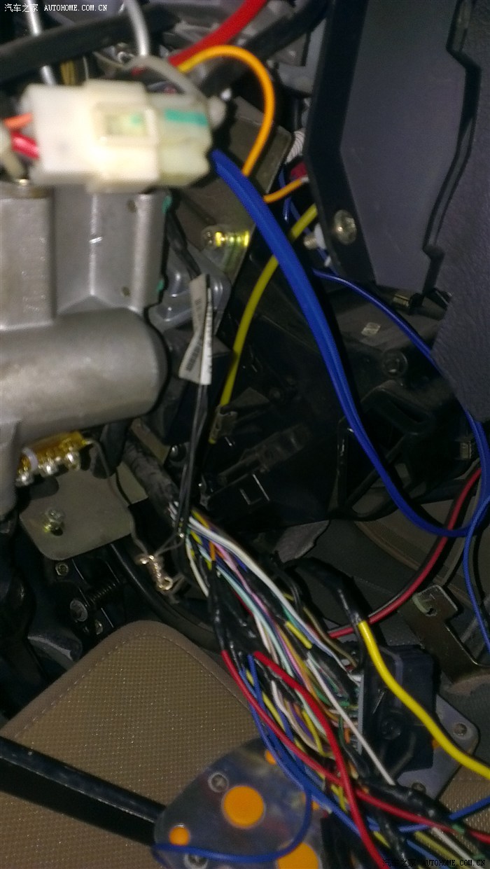

这个是凸轮传感器,电脑需要修改点火正时的话就要断接绿黑信号线。
进气压力传感器,信号线好像是绿黄那根。
喷油嘴,必须要断接的,调整涡轮喷油。4支喷油嘴的信号线好像是是蓝黑的。
氧传感器,有两根是供电加热,有一根是信号线。
节气门信号传感器

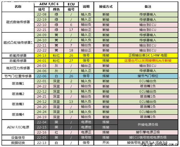

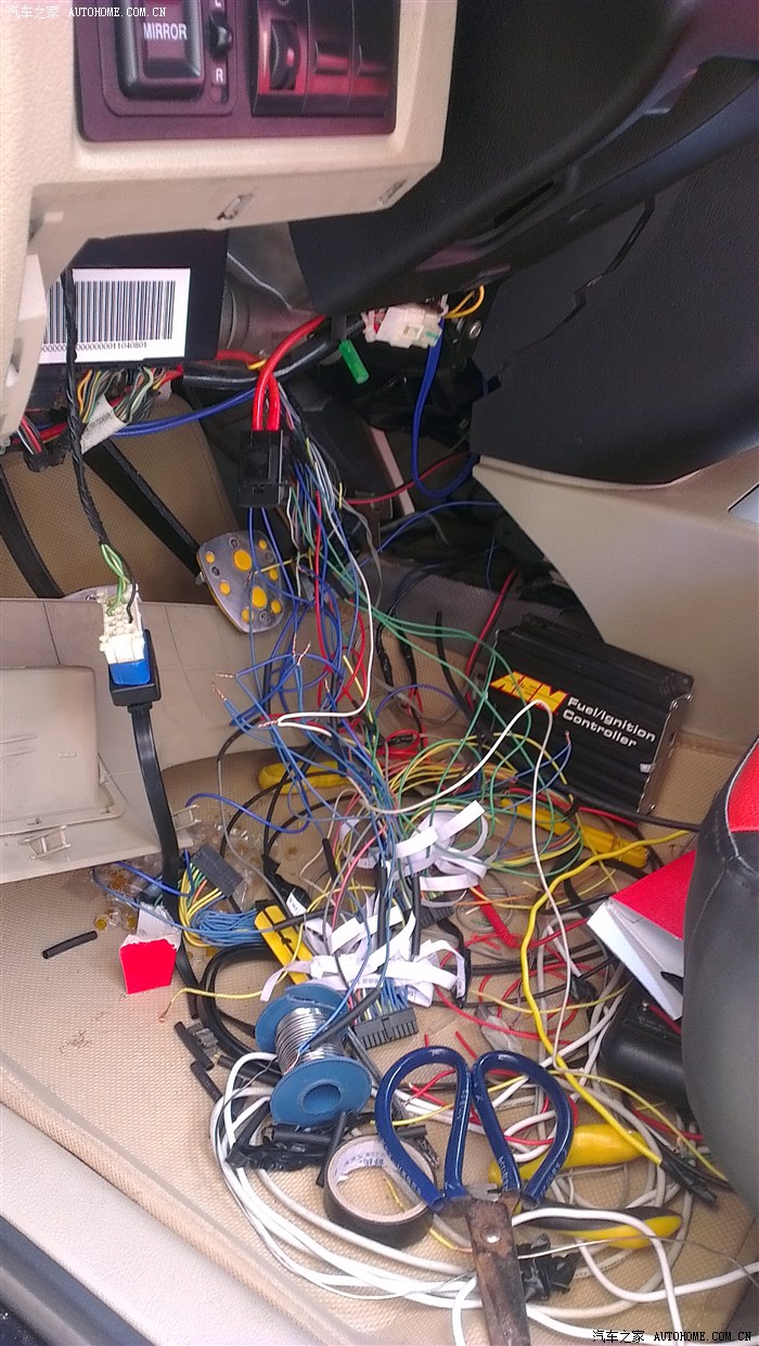

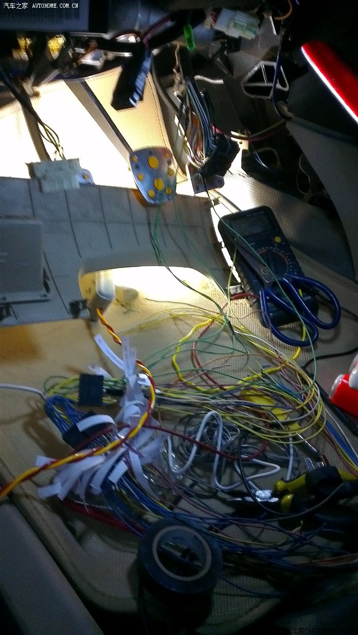

AEM电脑接线
AEM电脑接线
AEM电脑接线
AEM电脑接线
AEM电脑接线

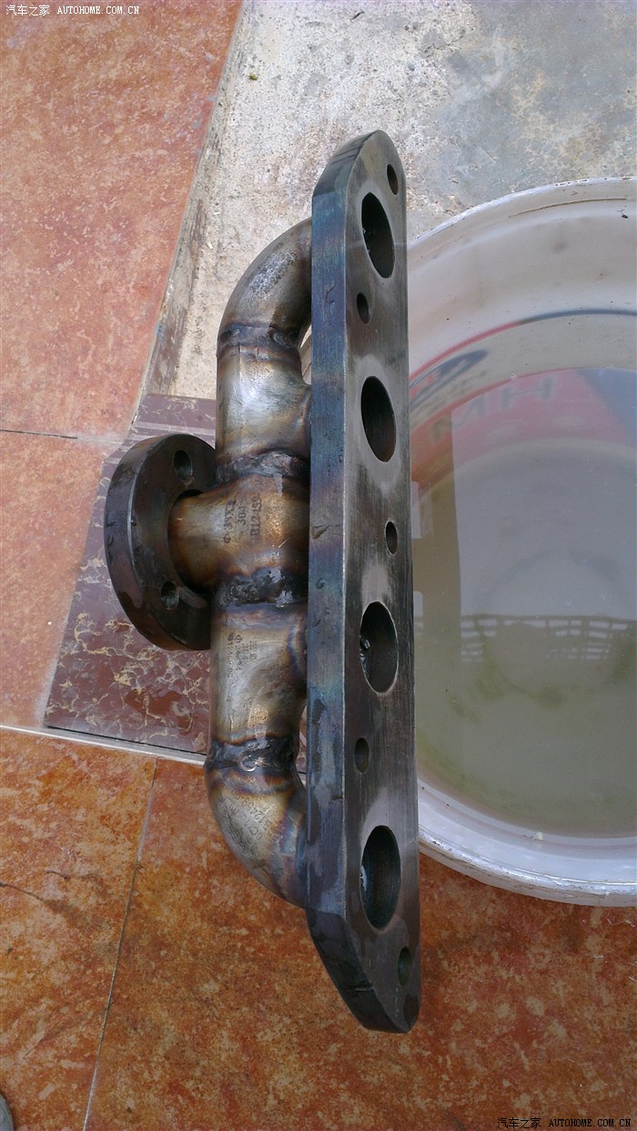

拆芭蕉,定制。
拆芭蕉,定制。
拆芭蕉,定制。

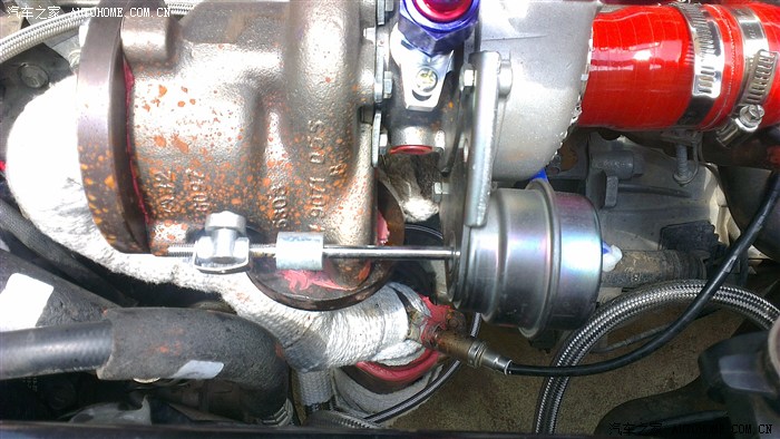

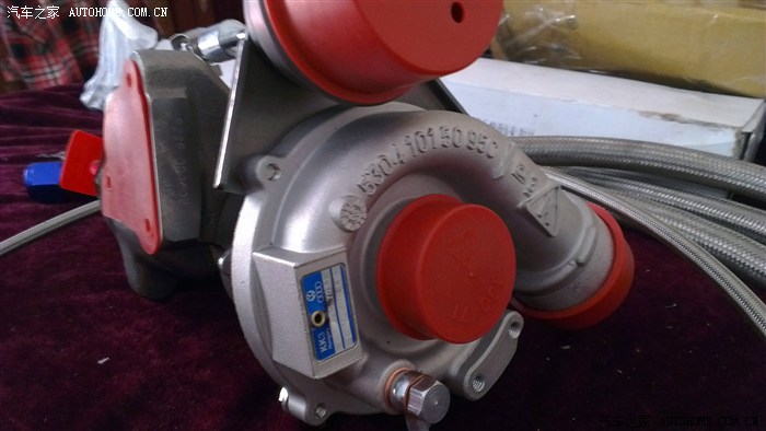

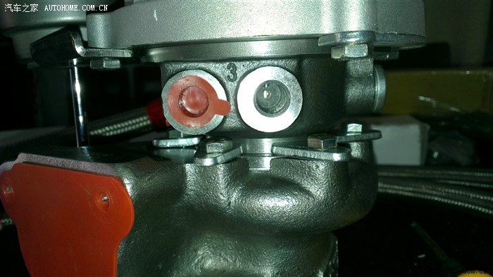

涡轮选用大众御用的KKK03涡轮本体,2500转开始介入。

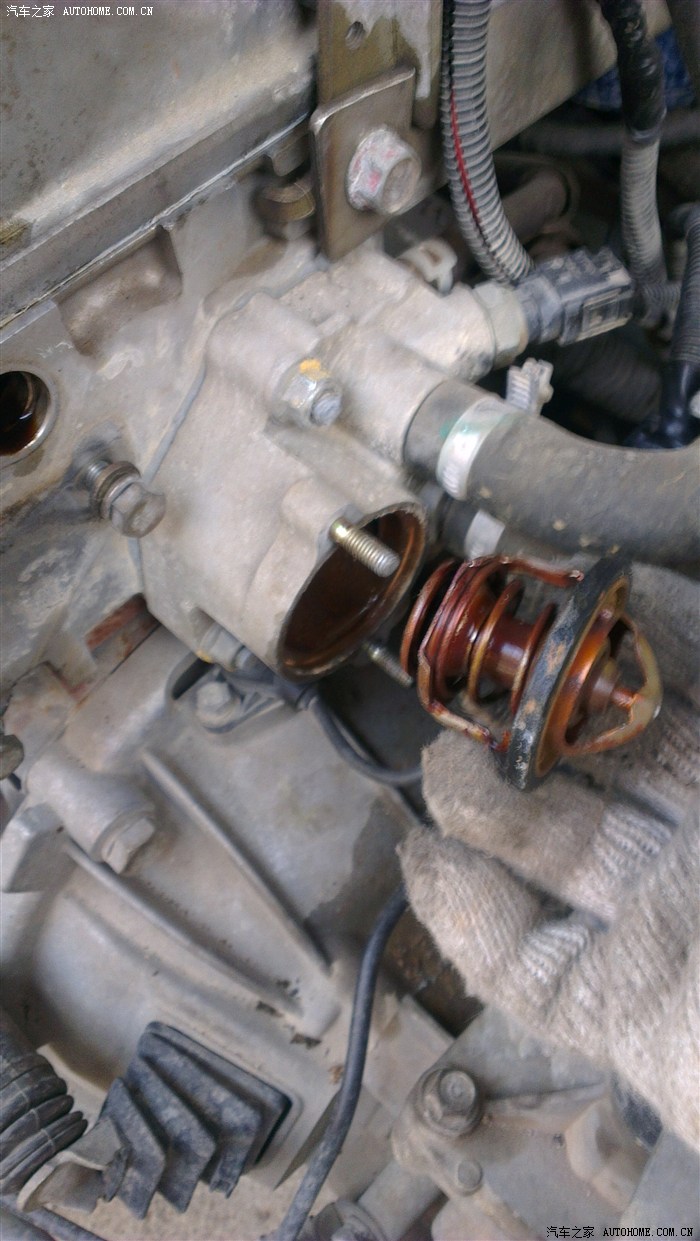

拆掉节温器,窝轮车热,节温器没有作用。

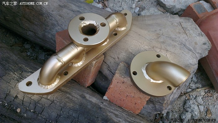

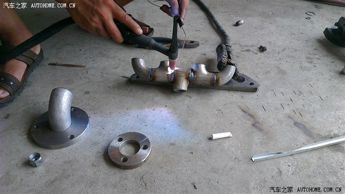

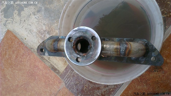

车床定制的排气法兰盘,为了原装位,就不去三元了。

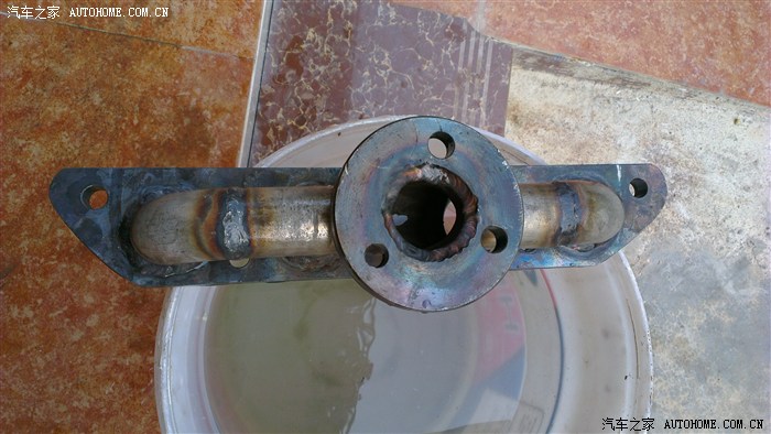

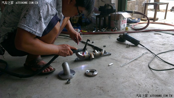

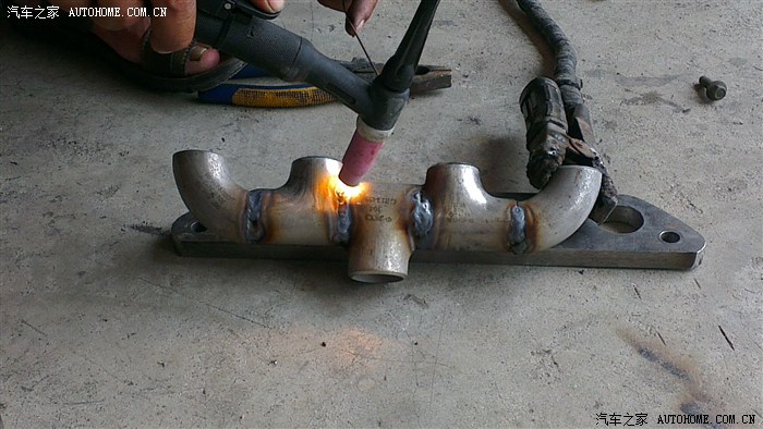

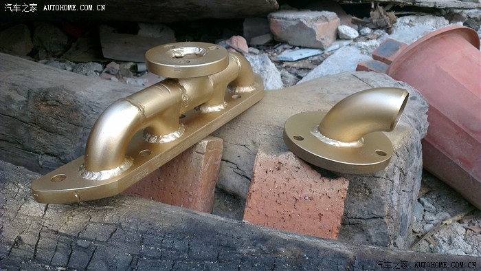

电焊师傅焊接头蕉中
电焊师傅焊接头蕉中
电焊师傅焊接头蕉中

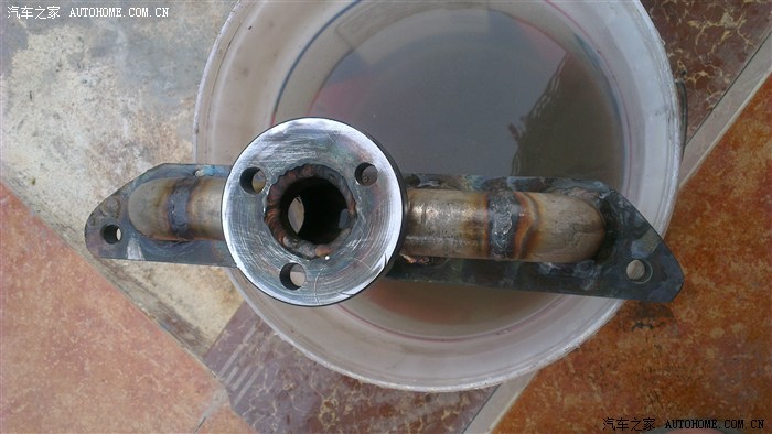

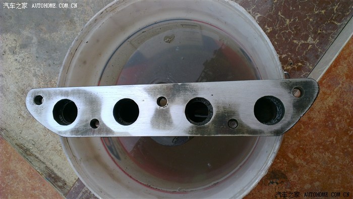

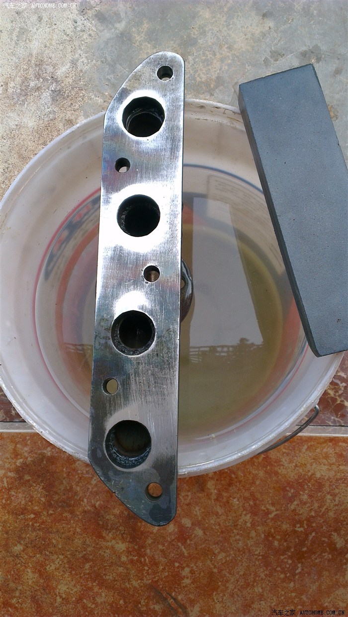

头蕉磨平
头蕉磨平
头蕉磨平
头蕉磨平
头蕉磨平
头蕉磨平

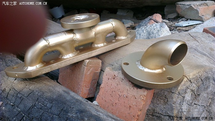

喷漆装饰(无用功,热了后就烧掉了)
喷漆装饰(无用功,热了后就烧掉了)
喷漆装饰(无用功,热了后就烧掉了)

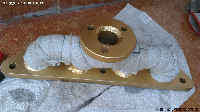

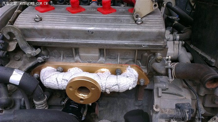

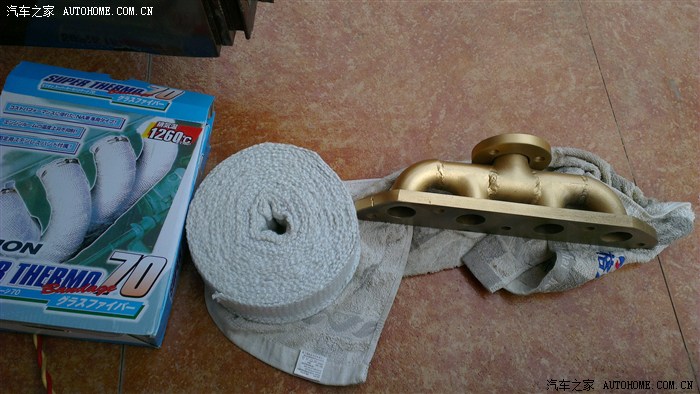

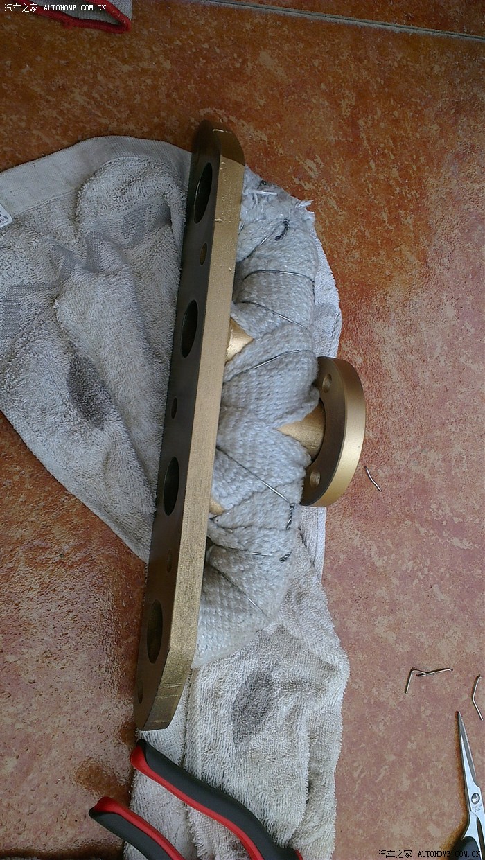

裹蕉布 防热防火必备
裹蕉布 防热防火必备
裹蕉布 防热防火必备

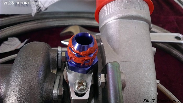

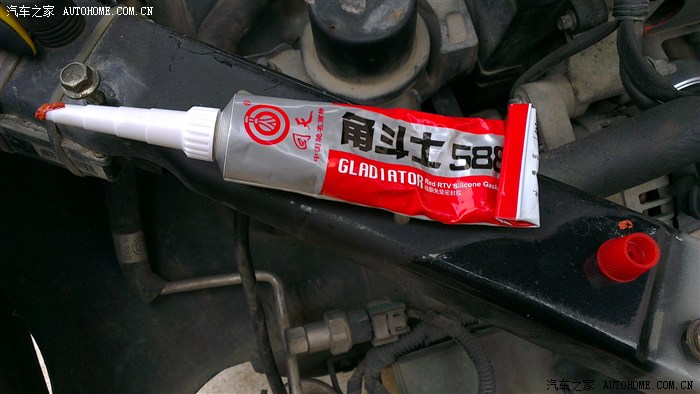

密封胶

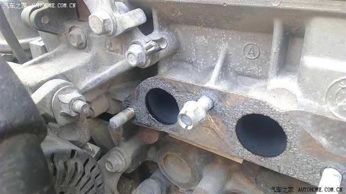

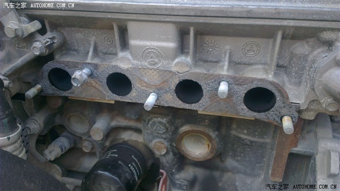

密封胶 先上缸垫
后上头蕉

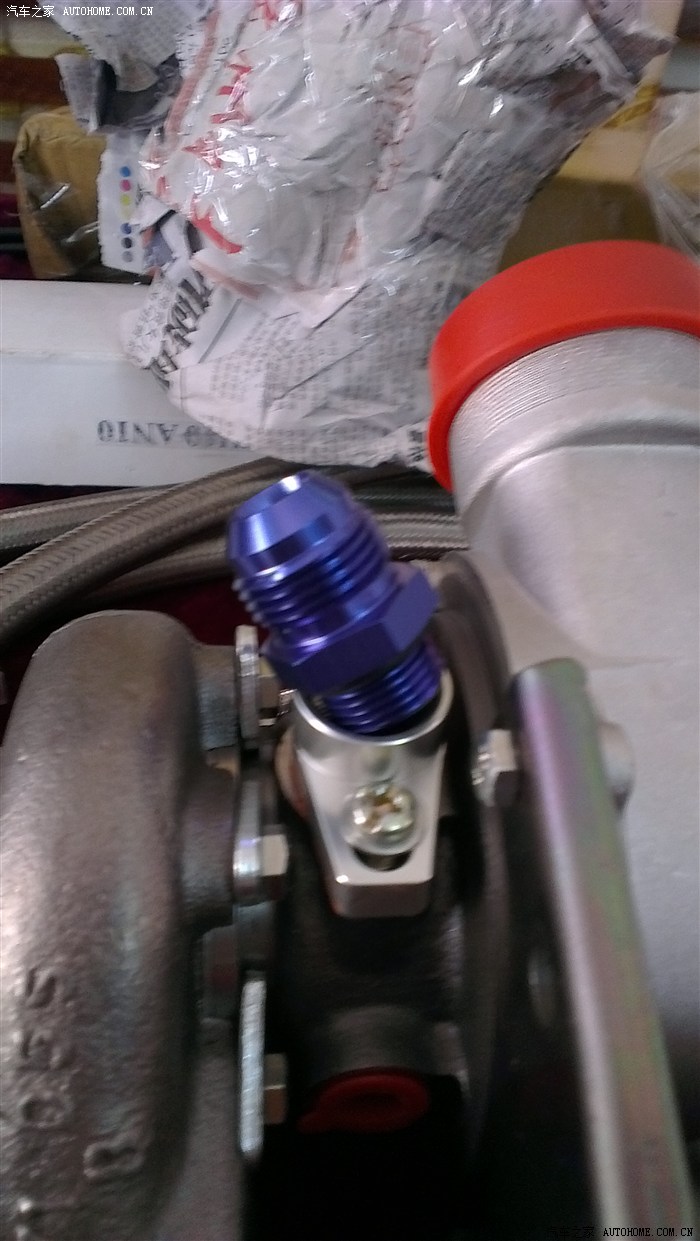

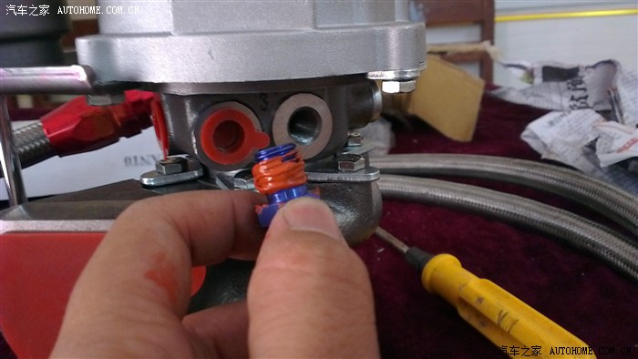

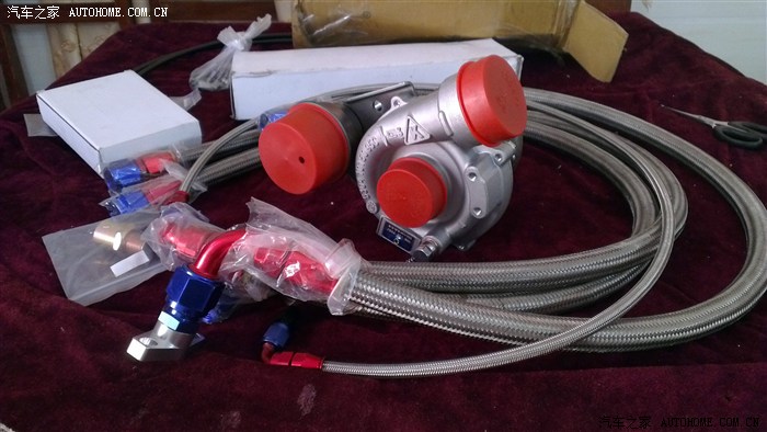

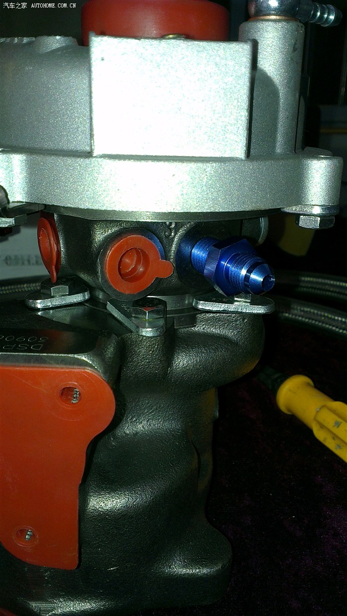

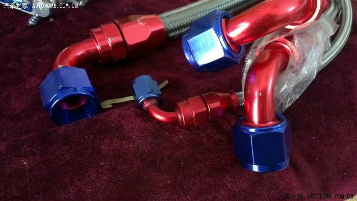

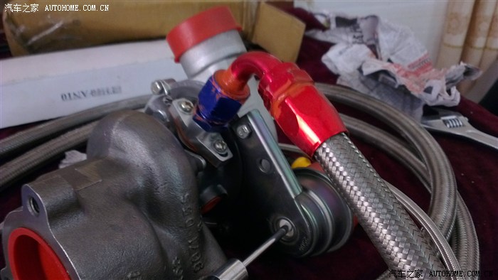

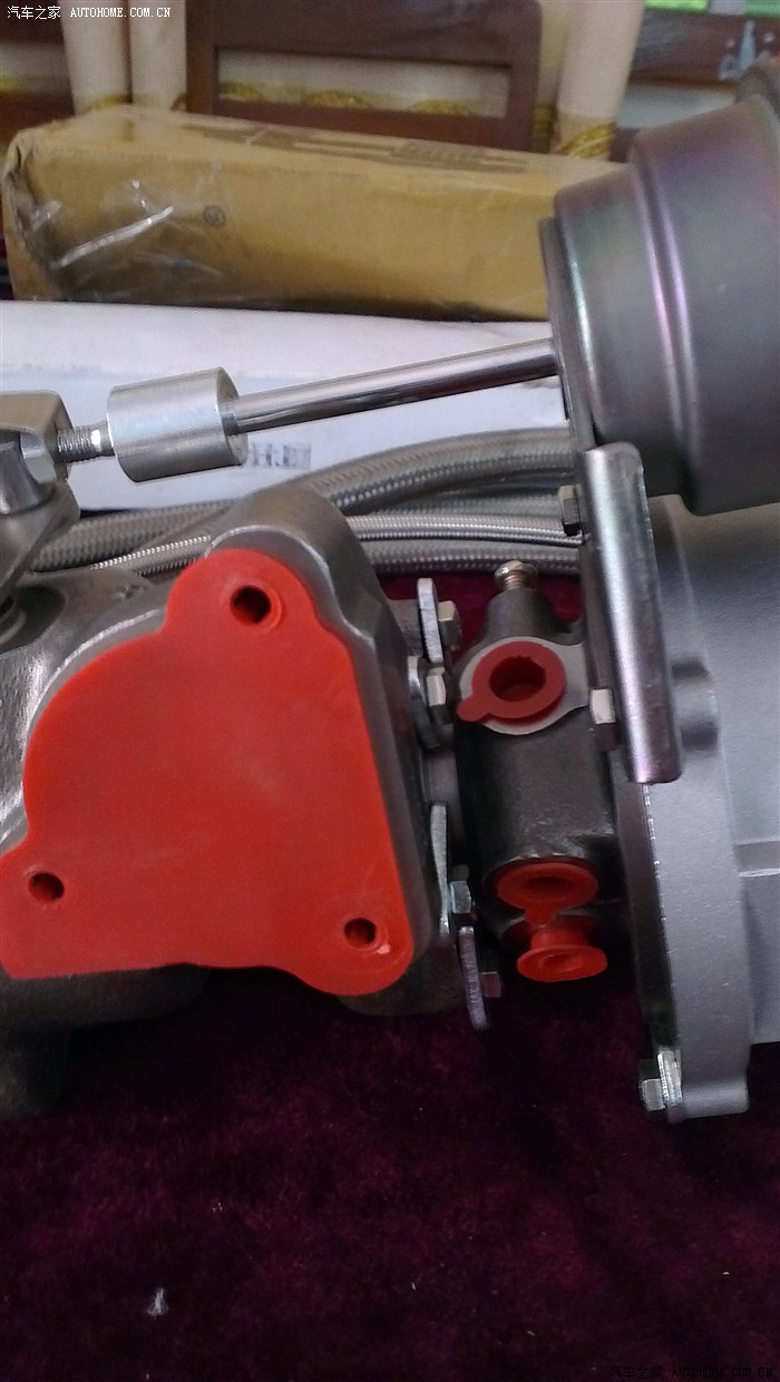

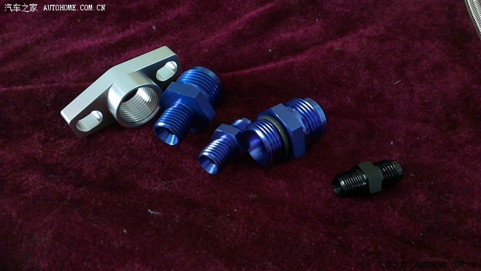

组装涡轮油管
各类原装位转接头,不好找啊。。定制了好久。
涡轮专用钢喉油管,300-400一条。。这钱不能省。。用便宜货会着火的。

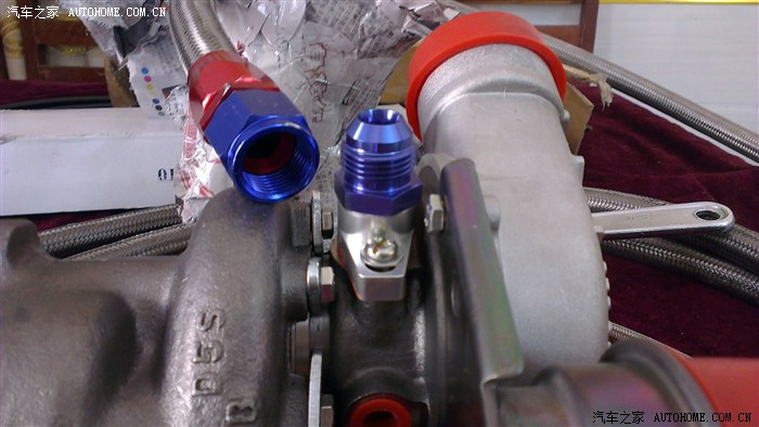

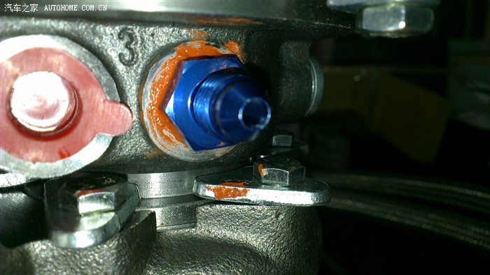

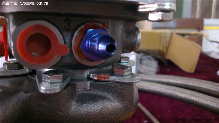

涡轮回油口
涡轮进气口
涡轮吸气口

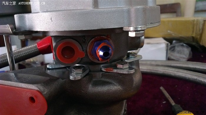

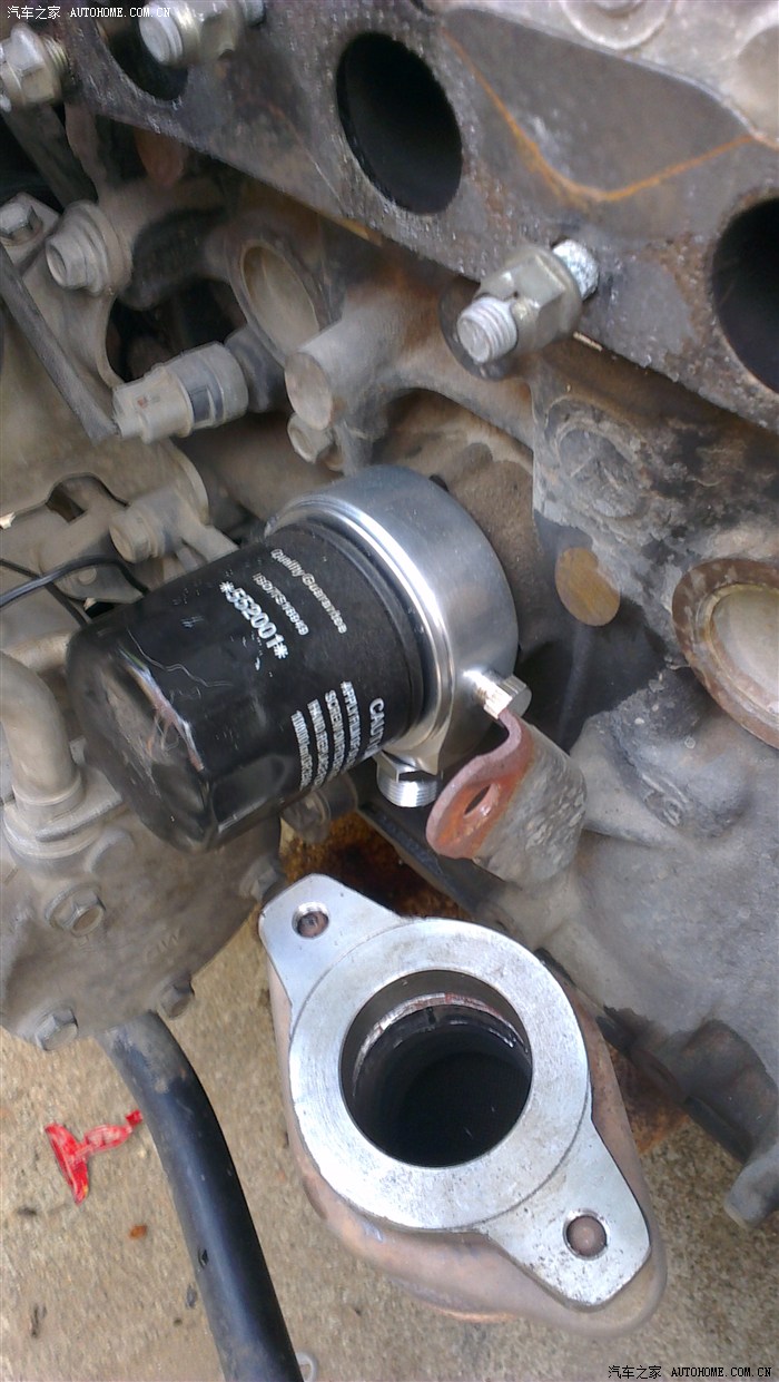

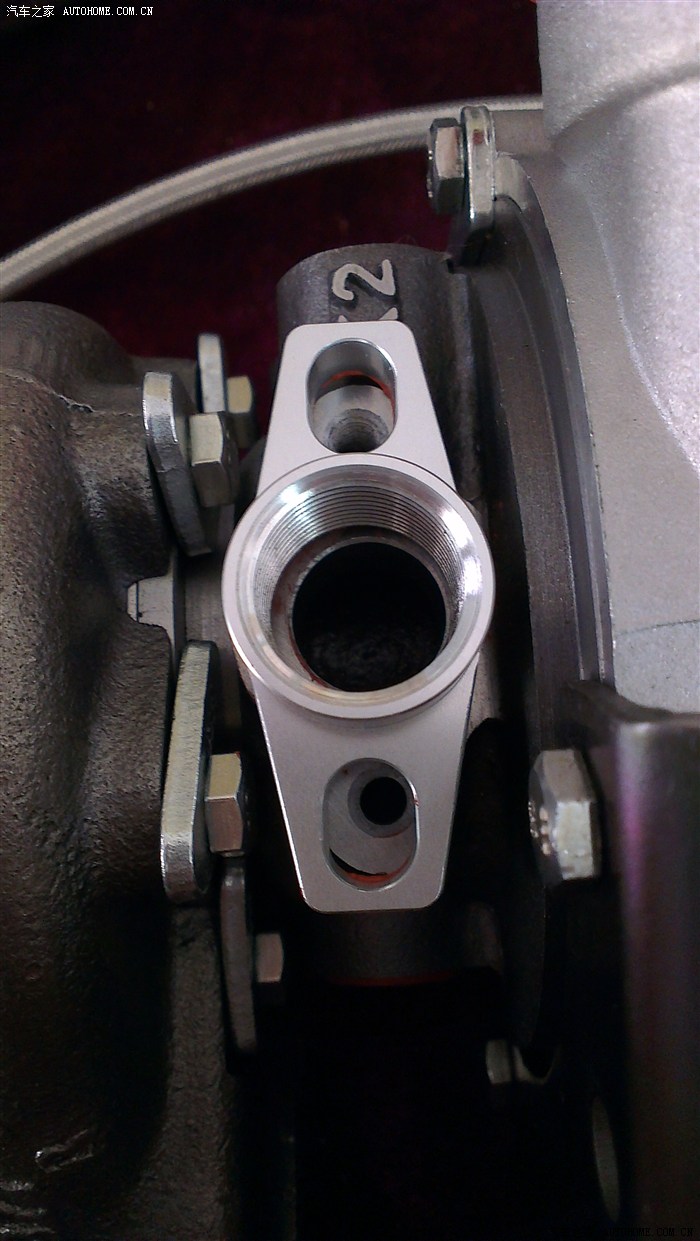

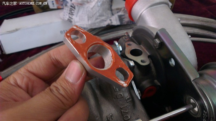

转接法兰盘  也很贵

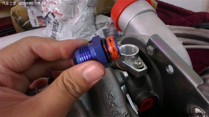

安装法兰盘
安装回油管法兰盘接口螺丝
密封胶很重要。
回油管
同样要密封

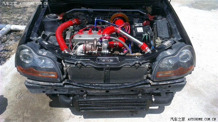

安装好了

涡轮进油法兰螺丝
密封必须的。

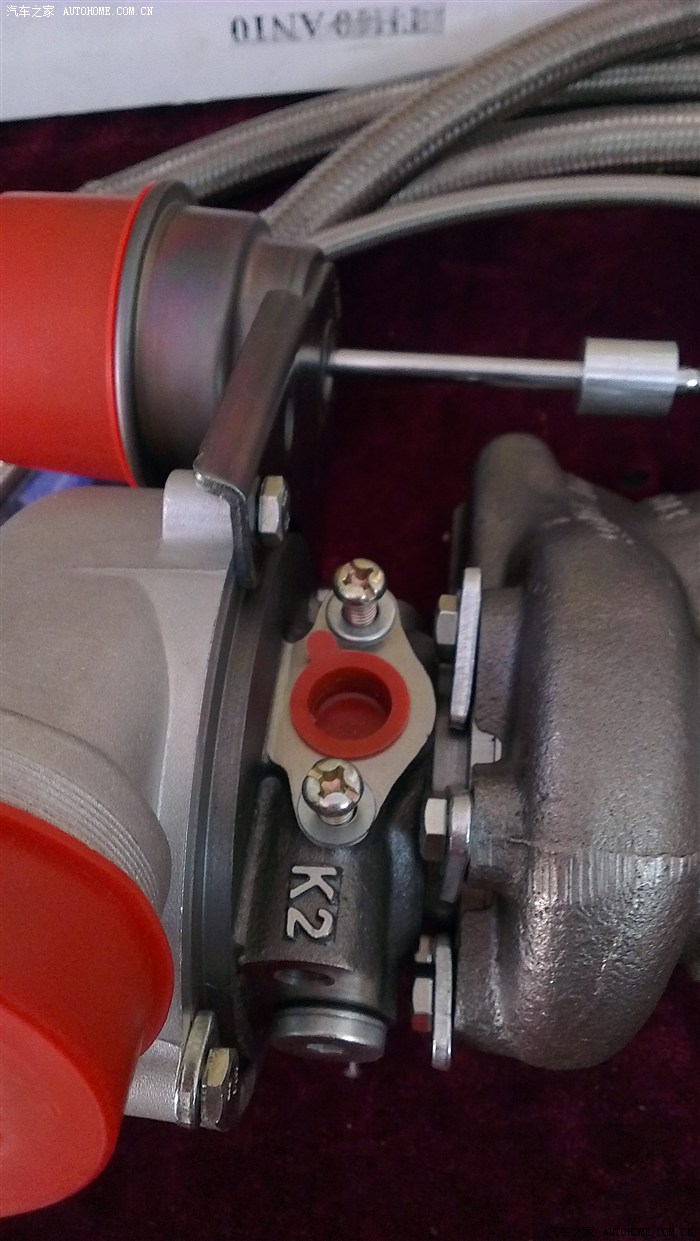

旁边的水冷入口

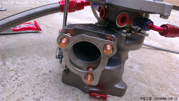

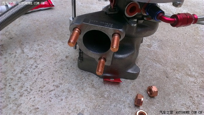

涡轮废气进气口
垫片

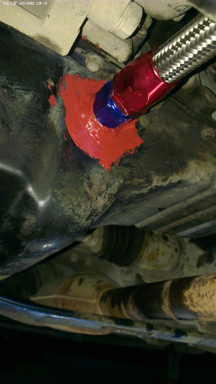

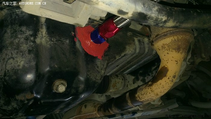

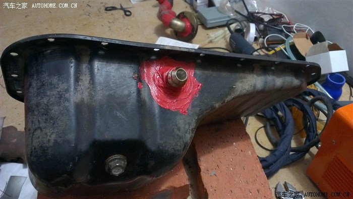

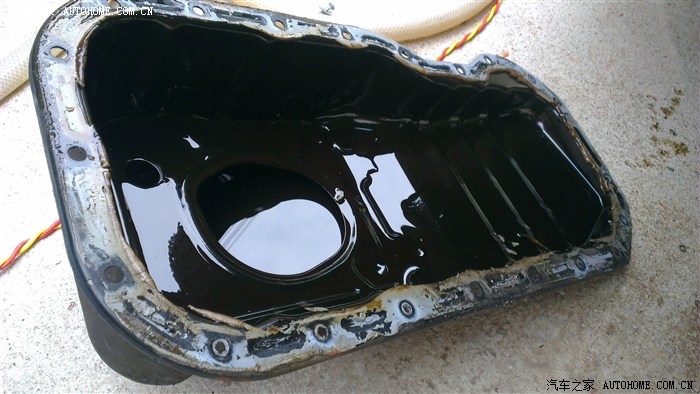

拆油底盒 制作回油口,看,我们放完机油后还剩下这么多厚厚的油泥派不掉
回油口焊接补上密封胶。
回油管安装完毕
定制的各类硅胶管 中冷器已喷黑 为了低调不被交警查车嘛。。

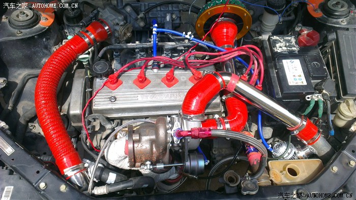

管路布局
排气及氧传感器

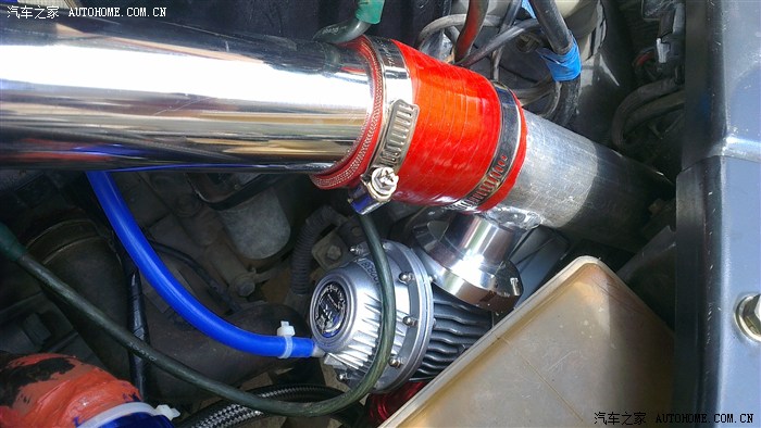

HKS泄气阀,改涡轮必备

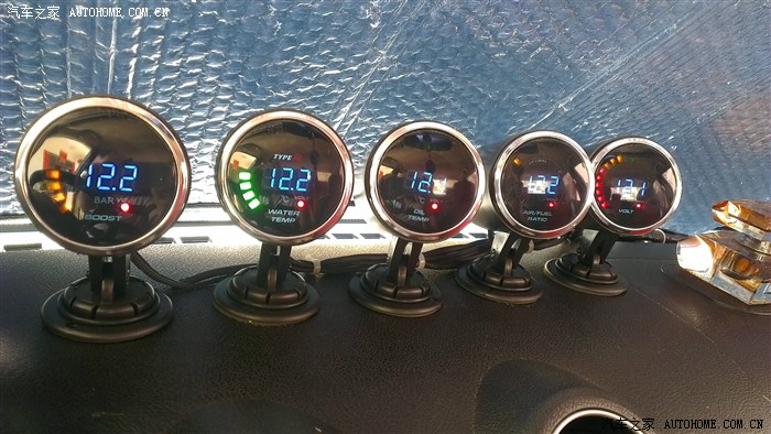

仪表

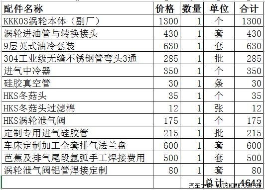

涡轮套件成本价转让(真正成本价¥4642 不含仪表跟电脑,有清单请过目):
淘宝地址
http://
item.taobao.com/item.htm?spm=0.0.0.0.4C4oDy&id=20279707161
回归正题:
成本报价:
在看了《吉利自由舰479Q涡轮套件开发之二《硬件安装篇》》中同学们的回复问题中涉及到了涡轮套件实施成本问题,我这里给大家做了个成本的列表清单。
涡轮本体、中冷、油冷、管路、泄气阀、冬菇头、芭蕉等基本硬件价格是¥4642元成本。
赛车仪表本人选择了“水温表、油温表、空燃表、涡轮压力表、电压表”总价格是¥880元
外挂喷油电脑是正品的原状AEM FIC6 ¥3850元(山寨的大概是¥1600元 使用效果一样)

2、涡轮回油不顺畅导致涡轮烧机油
解决方法:缩短回油管长度,管路由原来的曲折管路改为直下管路。尽量将油低壳回油口开高于油面2厘米以上,并注意不要加太多机油,机油高度淹没油底壳回油口将会导致涡轮无法回油,而引起涡轮漏油、烧机油等现象,出现此现象后需要及时拆涡轮,用化油器清洗剂清洗涡轮本体内的机油,并及时改进回油问题即可解决。简单的说就是“油底壳回油口要尽量开高;回油管路要尽量的直线化跟垂直化;机油不要加太多避免淹没油底壳”

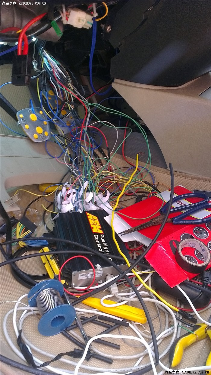

涡轮外挂电脑接线说明:
这是涡轮车最重要的环节,先说说自由舰窝轮车电脑接线的要领:
我选用的是AEM FIC6的电脑,接线还是比较简单的,但难点是传感器类型的判断,这里我直接告诉大家好了,自由舰需要接的传感器有“节气门位置传感器、空气压力传感器、曲轴位置传感器(MAG式传感器)、凸轮位置传感器(退点火正时用的,0.5以内的增压可不用接)”剩下的是断接喷油嘴信号线。
AEM的完整接线图如下,根据自身情况来接吧。
