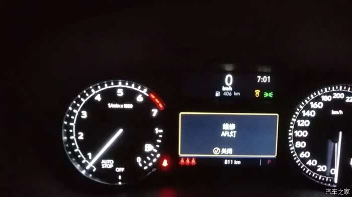

2. 大灯自检故障。我们的XT4夜间启动车辆车灯会上下扫射一遍来完成大灯自检,有时会自检失败,自检失败表现为:车灯会照射最低的位置照射距离非常近,而且这时候大多都没有任何故障码提示,我的车已经遇到多次这种情况,不过只在冬天天气冷的时候出现过多次,解决办法:熄火锁车等待5-10分钟再上车点火。呵呵哒,没有其他办法,只能重启,别慌张,淡定点
PS: 自动大灯的通病,所有车都一样,务必淡定
此类情况如果严重点还会出现故障码,提示:维修AFL灯。哈哈哈,解决方法 还是重启
PS: 自动大灯的通病,所有车都一样,务必淡定此类情况如果严重点还会出现故障码,提示:维修AFL灯。哈哈哈,解决方法 还是重启
遇到这个故障请别慌张,锁车5-10分钟后重启即可
