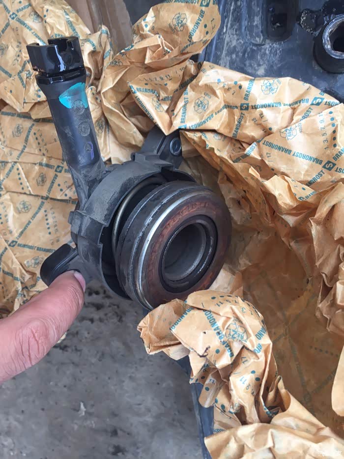

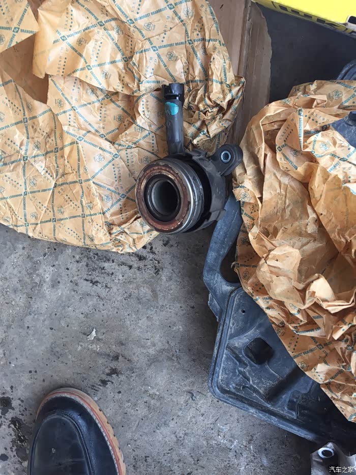

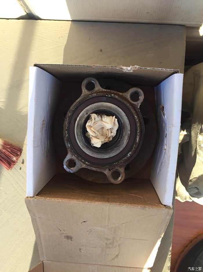

换下来轴承 油分损坏 黄油全跑没了

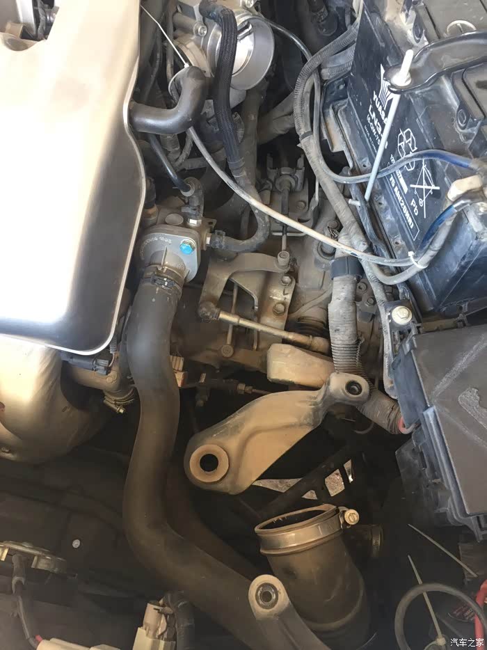

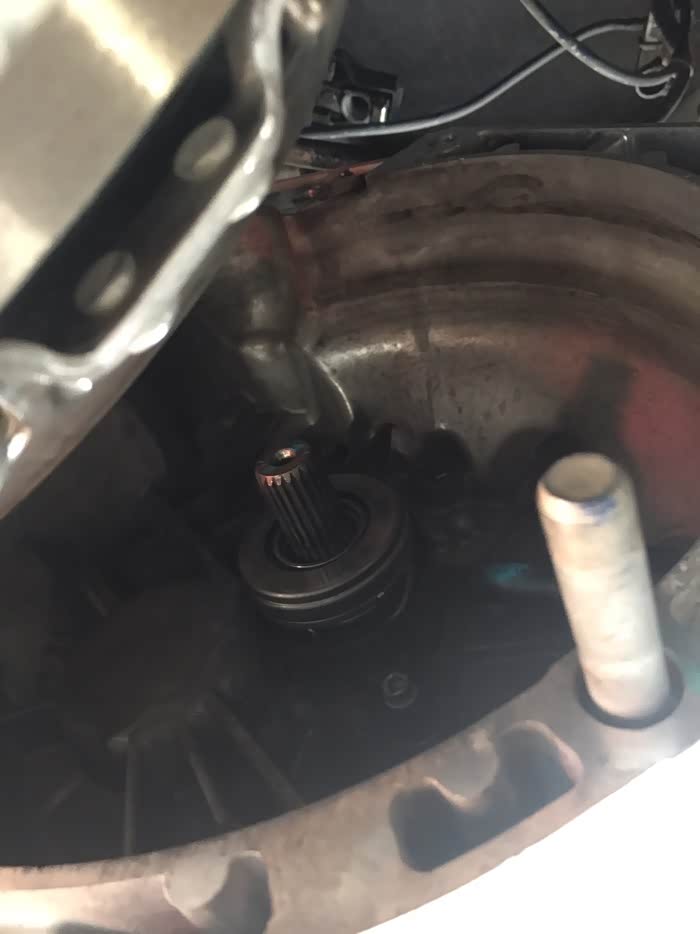

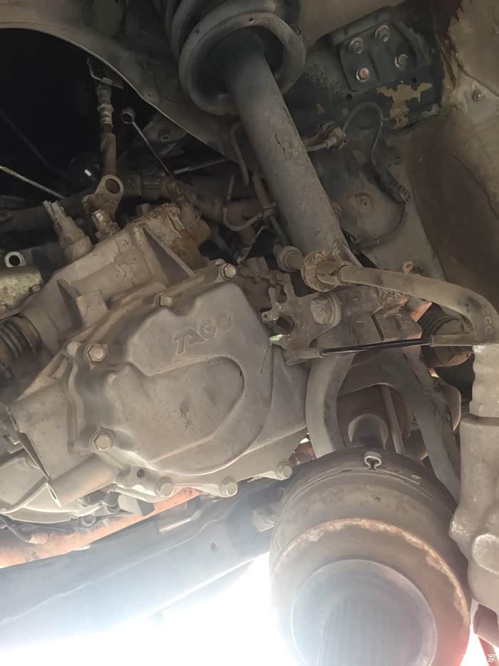

这些变速机构全的拆
开拆

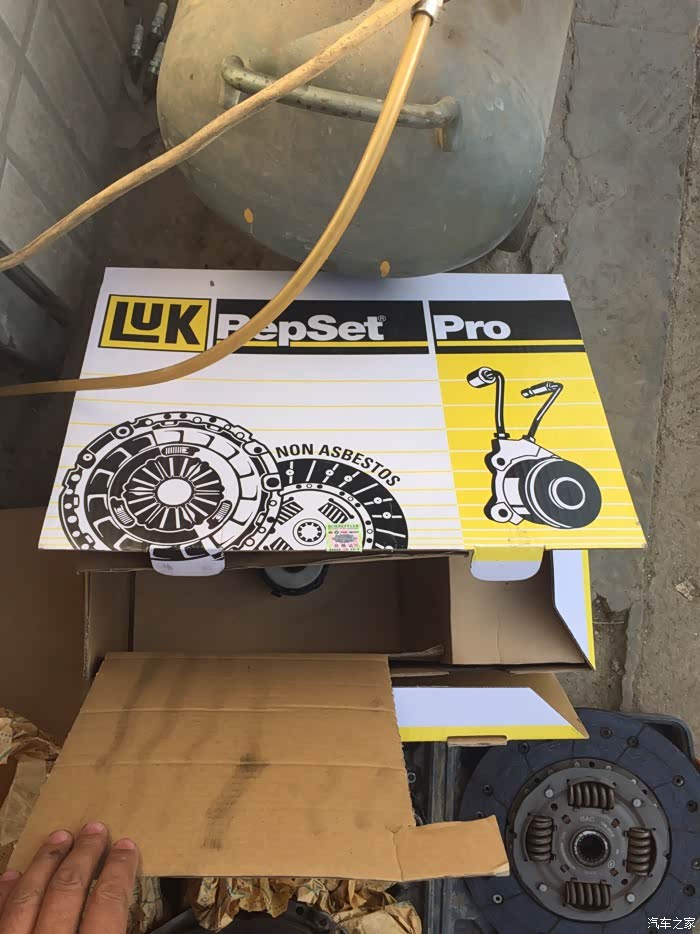

luk 换后现在离合低了而且特别轻! 抬起来三分之一就行了!

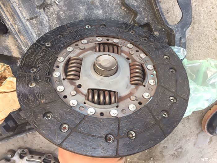

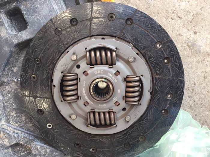

离合片还可以用师傅说我驾驶习惯不错! 不过压盘和轴承都不行了! 离合片在最少跑八万没问题!
才磨下去一半! 厚度可以!

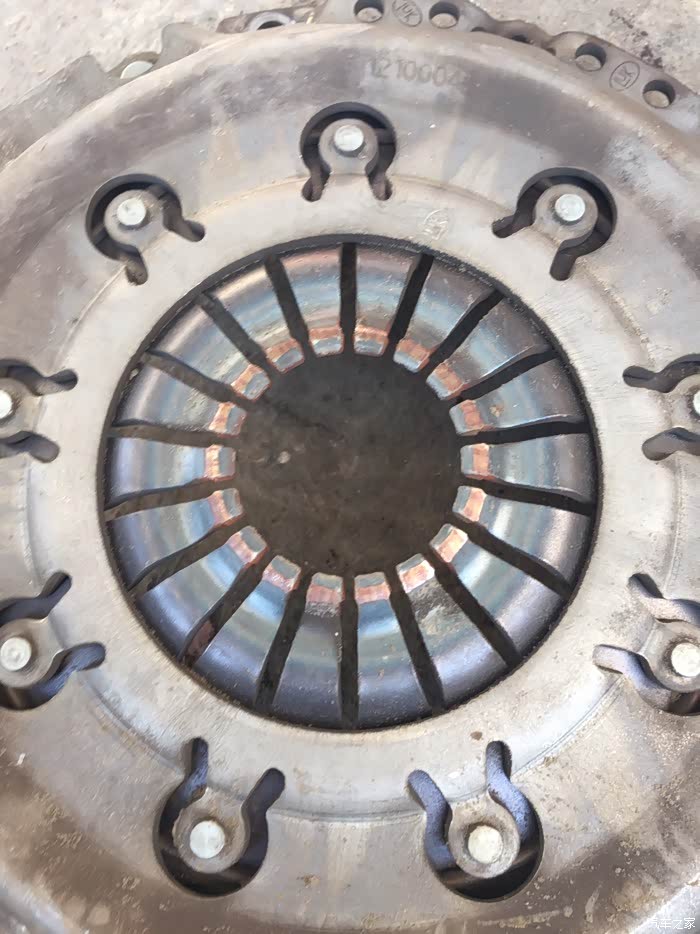

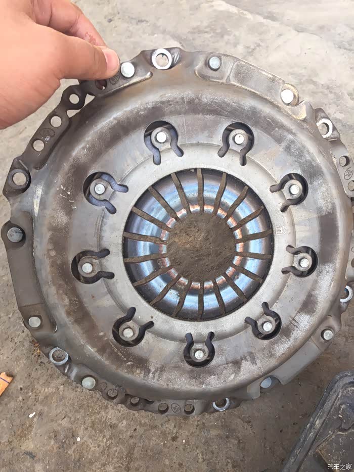

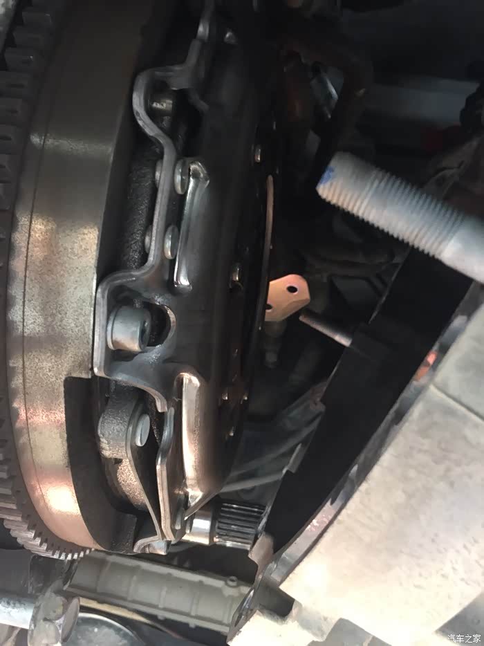

压盘还行就是 里面压簧力劳损了!
压盘背面
压盘
离合片磨损均匀

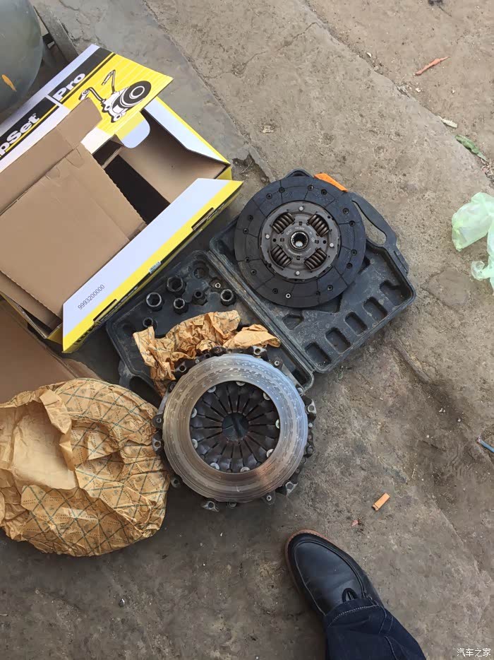

换下来旧件
luk 也是听朋友说的! 目前挺好用!

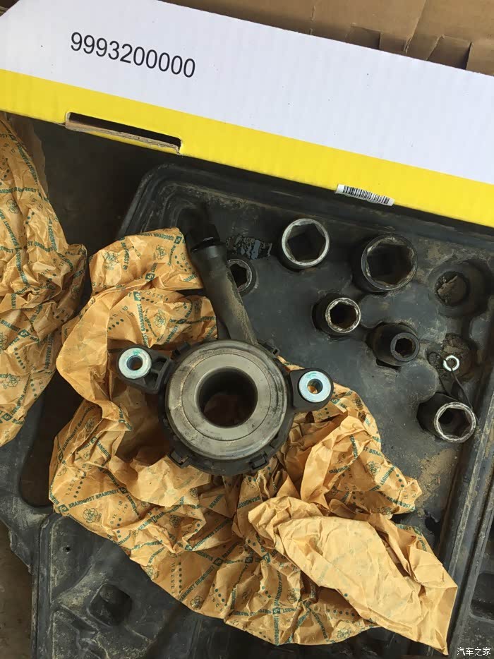

分离轴承明显磨下痕迹了! 挺深!
明显旷了!
新的压盘已上

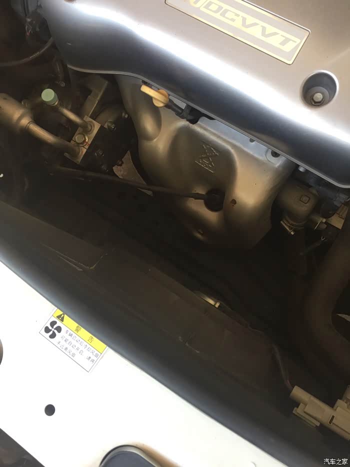

新轴承! 给你们提个醒 要是刹车油壶油液面在刻度最低点 赶快填满 要不离合器踩死也没有! 那个离合输油管在刻度中间朝上! 要不踩死也没离合!
