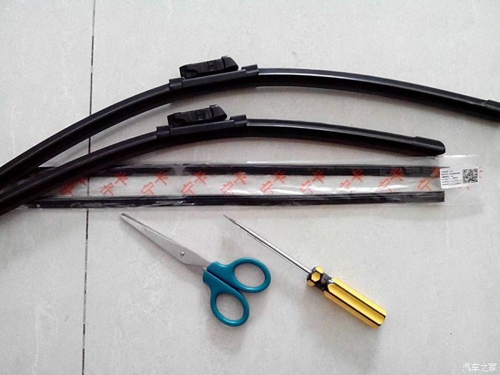

2:拆卸掉的雨刮和待换的胶条,剪刀和螺丝刀

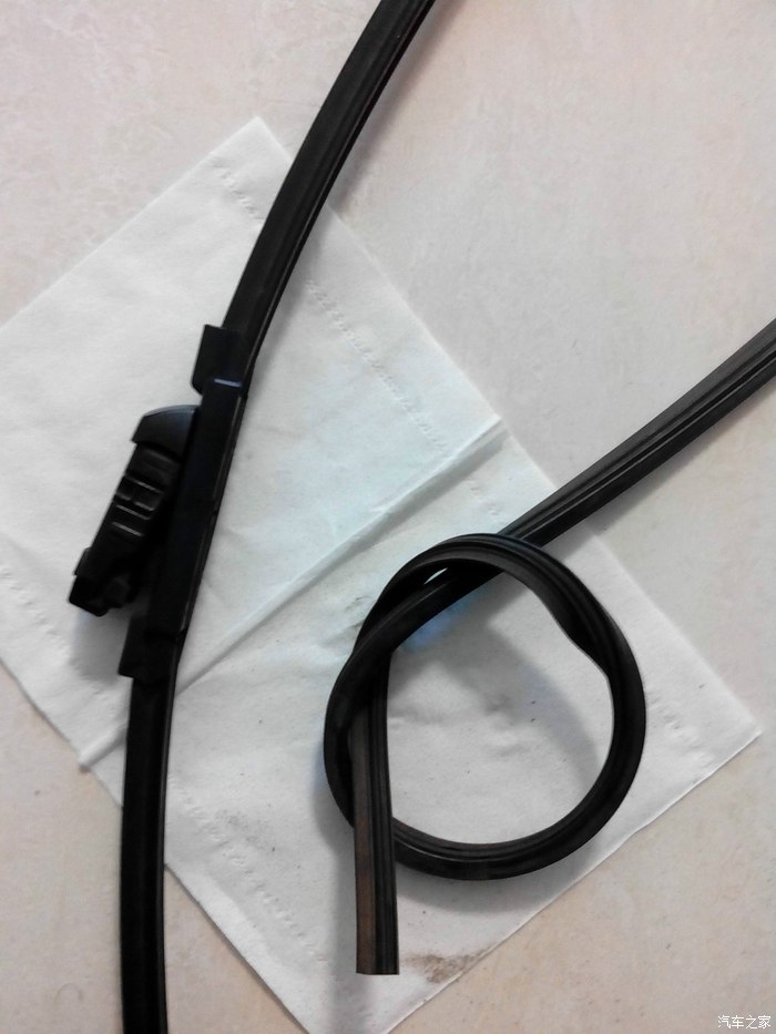

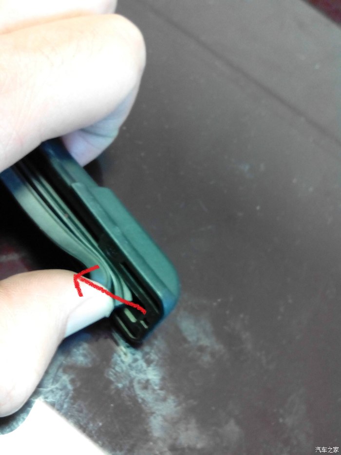

3:真正的动手开始了,用拇指用力按压任意端的胶条,按照箭头的方向,待胶条缩进2cm左右,捏住胶条,往外撕出胶条
以下是被撕出的胶条

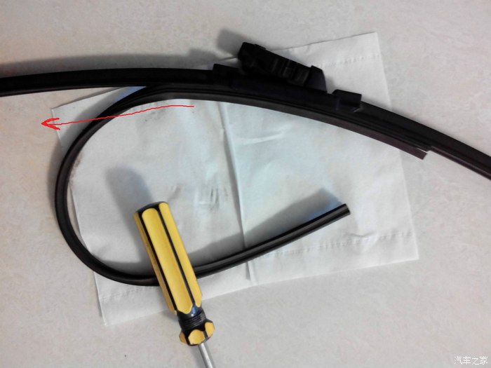

4:沿着箭头方向,将胶条沿着轨道拉出
完全拉出胶条以后

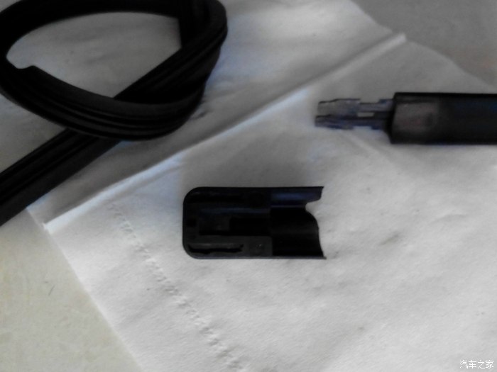

5:拆卸一端的卡扣,只需要拆一端即可,不需要两端都拆。具体怎么拆,只能说自己研究了,这种卡口的设计就没有考虑过重复利用,所以建议加热一下,用螺丝刀撬撬,只要不是暴力撕扯,拆下来并不难,不损伤它也不难

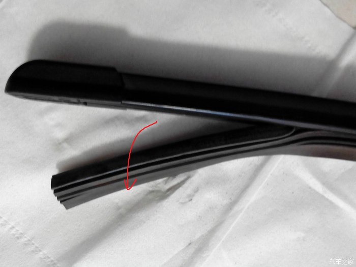

6:一端的卡扣卸掉以后,暴露出弹性钢条,此时只需要将新的胶条沿着钢条的夹缝推入即可。其实完全推入并不容易,尤其是第一次更换胶条的雨刮,中间的位置非常的紧,可以在中间的位置滴上一些洗洁精,洗发水之类的有润滑功效的东西,或者用螺丝刀把中间的缝隙轻微的扩大一点,抽拉几次,充分润滑后就一杆到底了,为啥觉得的这段描述很邪恶呢

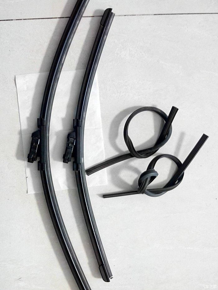

7:装回卡扣,装比拆简单N多,两根雨刮操作完全一致,下面是更换完胶条的两根雨刮,满血复活啦
