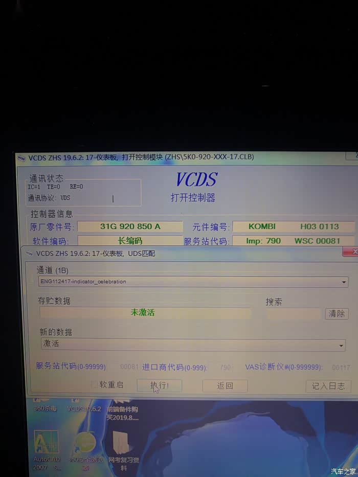

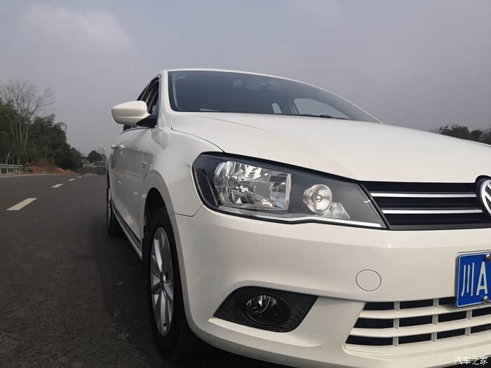

换了高配转向灯泡

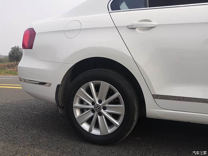

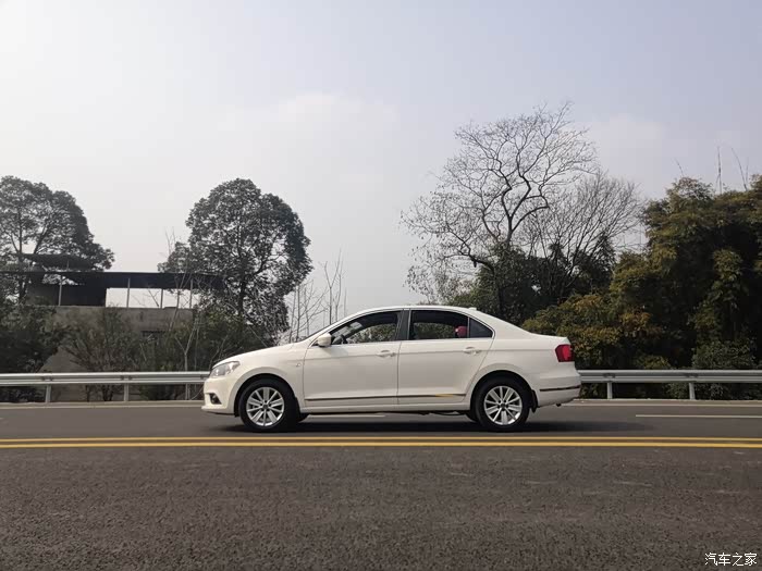

家门口新修的龙泉山城市森林公园观景公路上拍照
贴个亮条,好看而已

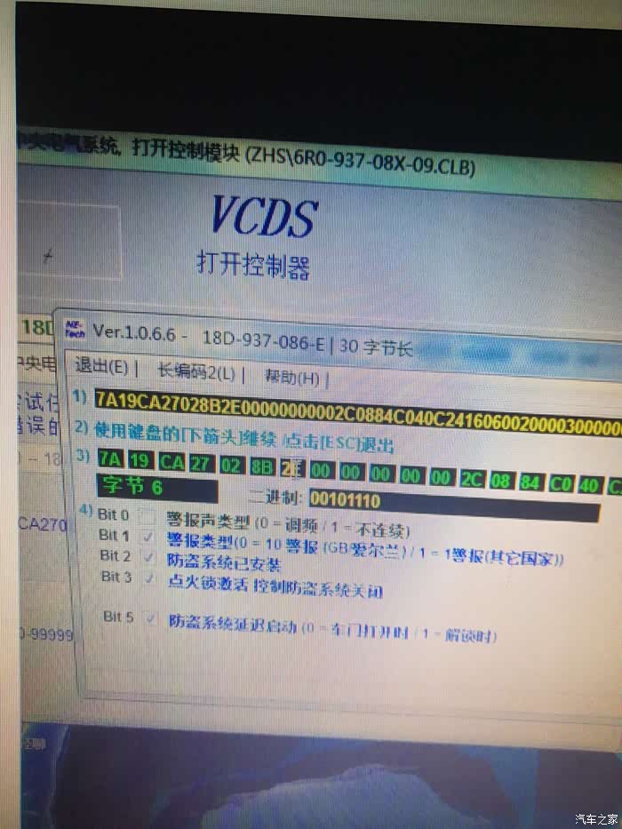

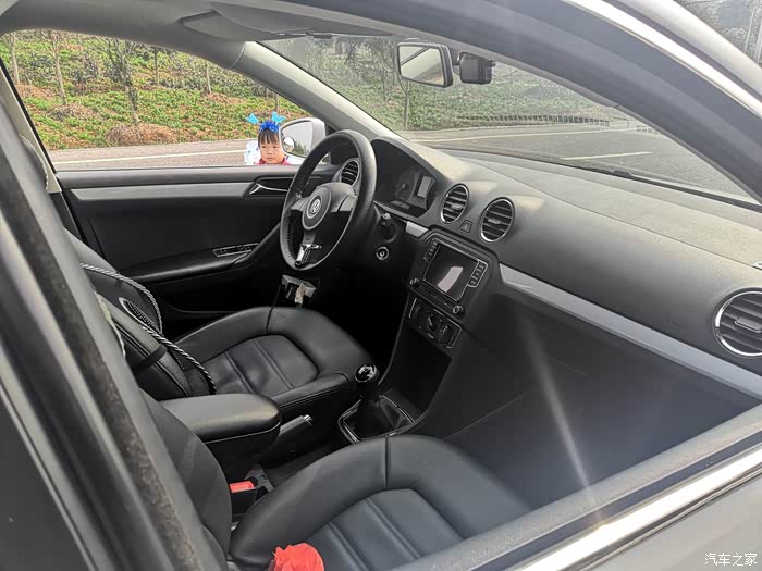

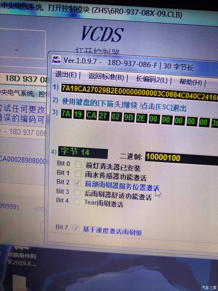

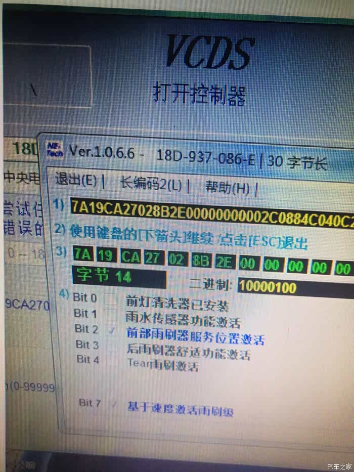

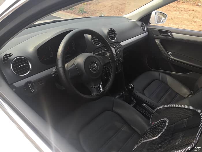

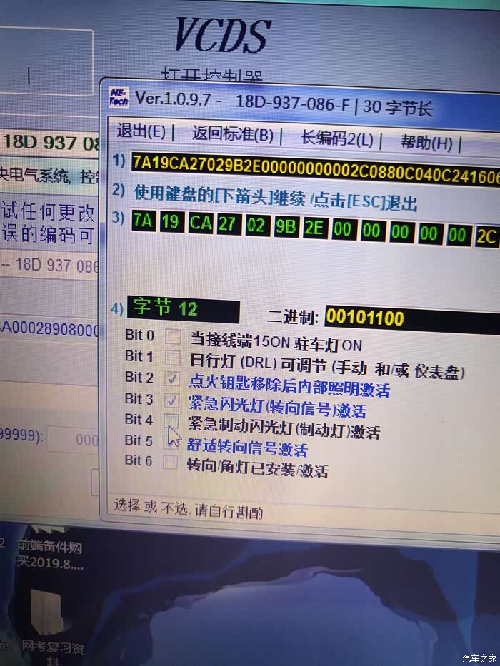

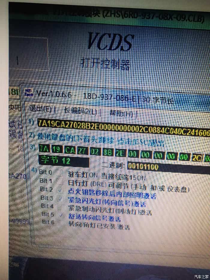

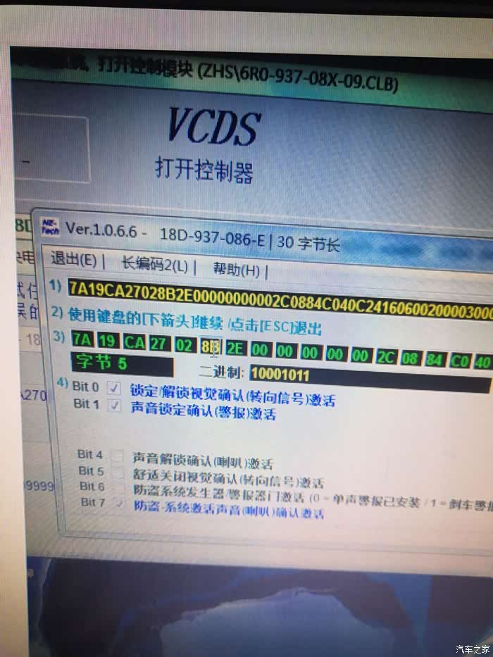

自己改的高配空调出风口,高配大灯开关,187b,187b要拆BCM插头接CAN线,那滋味不摆了。改真皮座椅,加装雨刷微调,倒车影像,目前就多功能方向盘,奥迪A3档把没改,不想折腾了!A3出风口感觉没必

自己改前排阅读灯无损取电接记录仪,加装后排阅读灯,

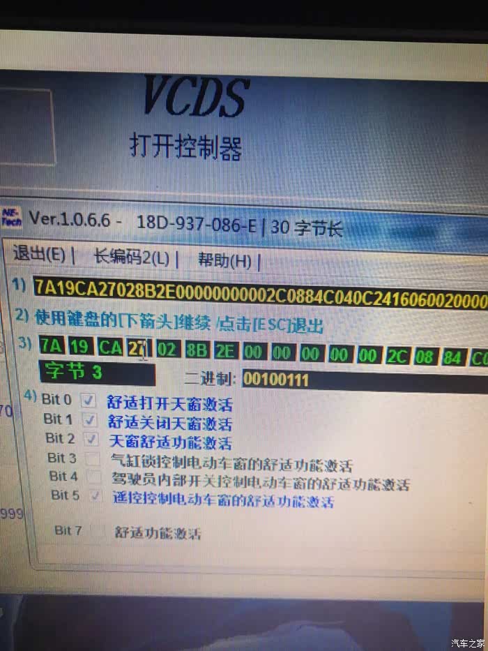

自己拆车门换了四个低音喇叭,前排三角窗加高音,顺便加了锁车升窗器,实现遥控升降车窗,方便。后排门板开孔装高音喇叭,实现八喇叭,效果比原车高很多,主要是自己动手没有工时费!

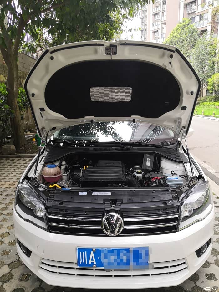

隔音棉,全车密封条,运动版液压机胶垫,机盖液压杆,双风扇,朗逸撞风进气,

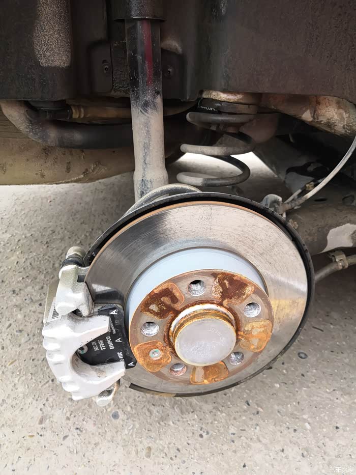

自己动手四个小时改的朗逸原装后碟刹,使用八个月,效果不错,刹车盘生锈了,正常,改天角磨机清理保养一下!这是自己动手改的工程量最大的一项!

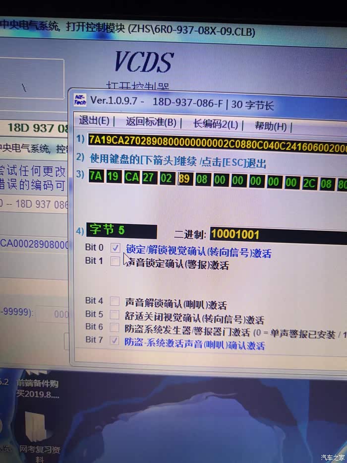

自己学习刷隐藏功能,使用!
