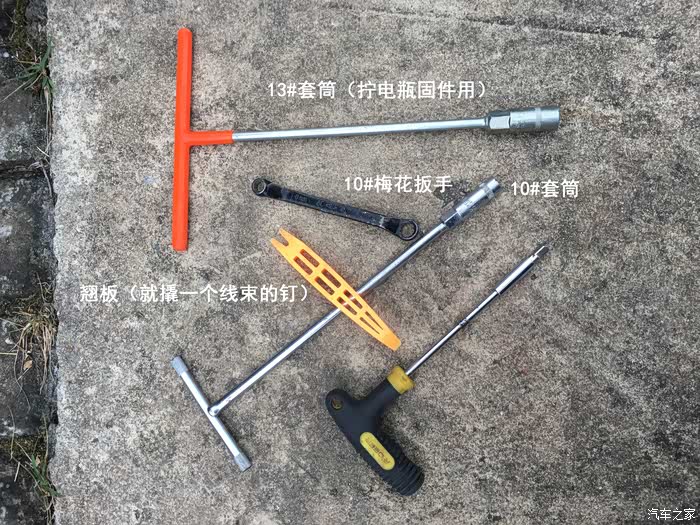

先准备工具,很简单。

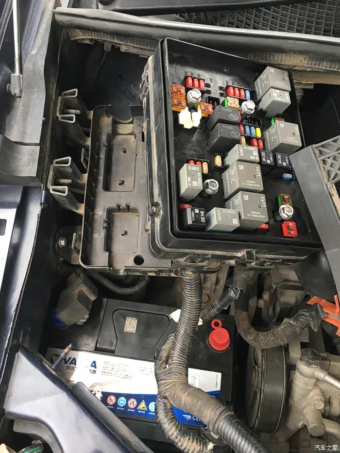

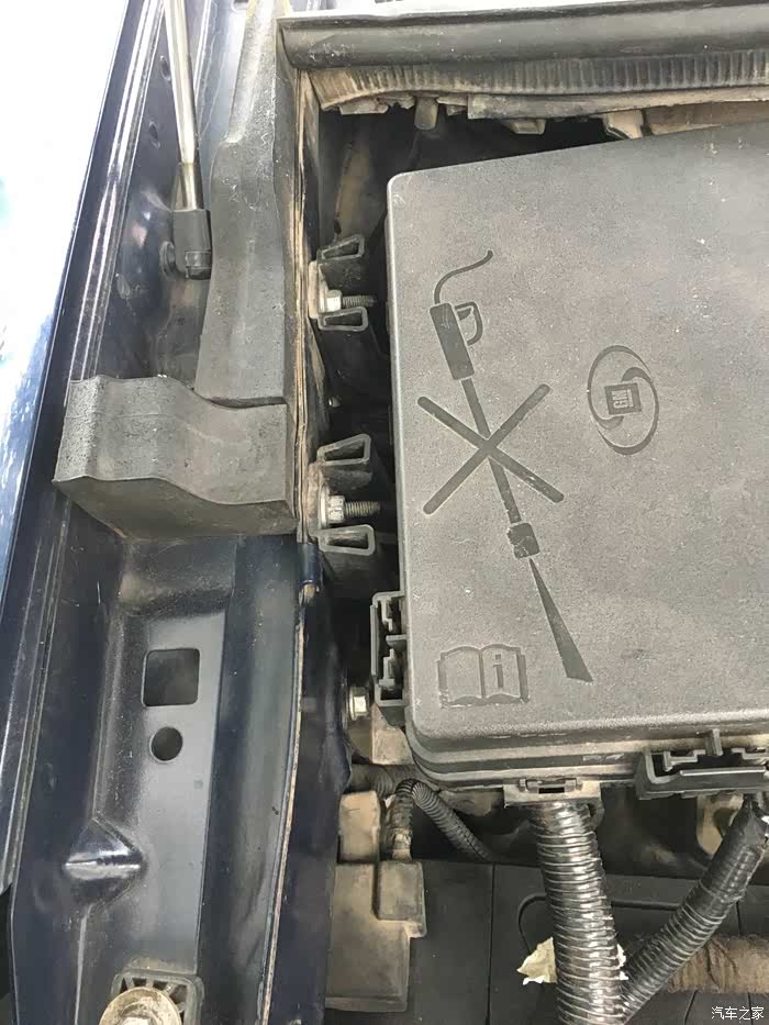

拆保险盒盖子,再扣出保险盒。都是塑料卡扣。

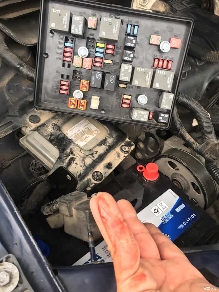

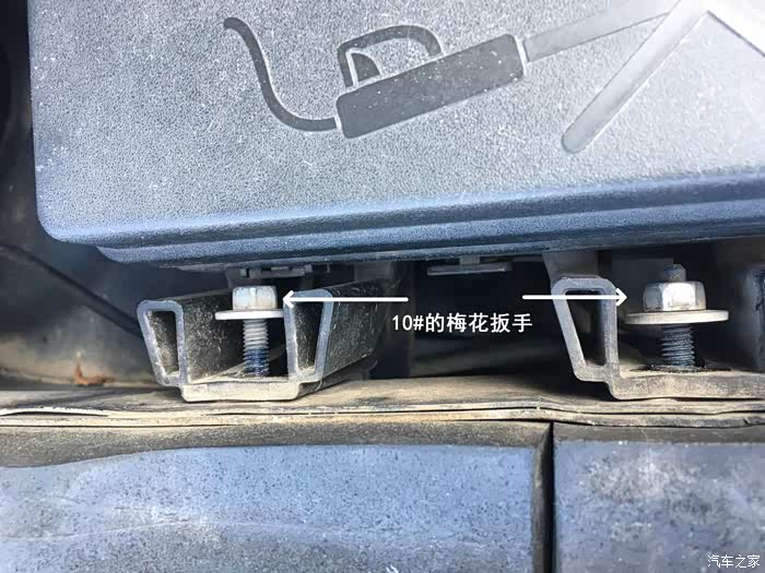

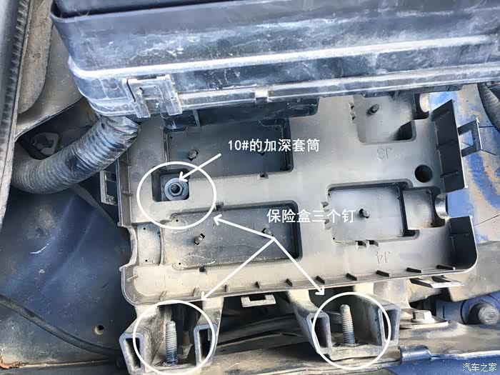

保险盒底盒螺丝,三颗。10#梅花扳手。

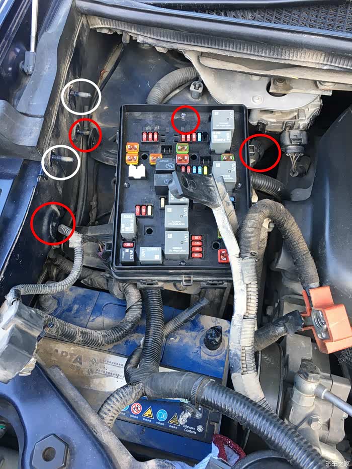

圈圈的地方,都是10#螺丝螺栓。
保险盒的底座螺丝位

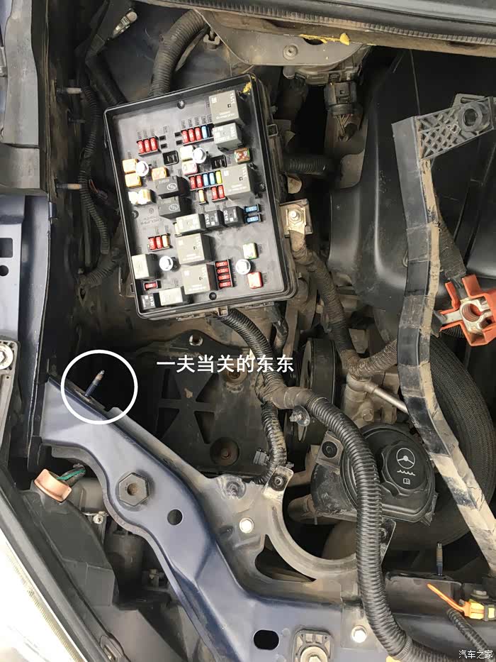

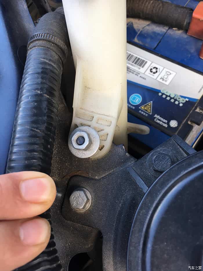

玻璃水壶壶嘴,拧下螺丝,一拔就成。

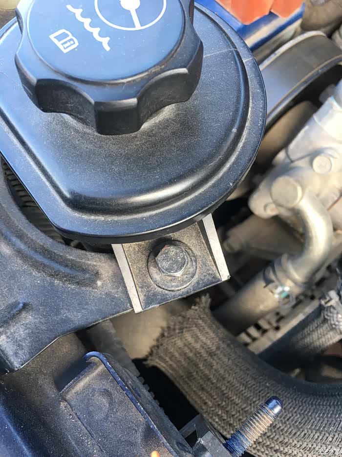

方向机油壶也拆了吧,腾多一点空间。

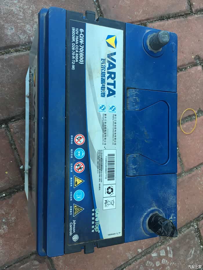

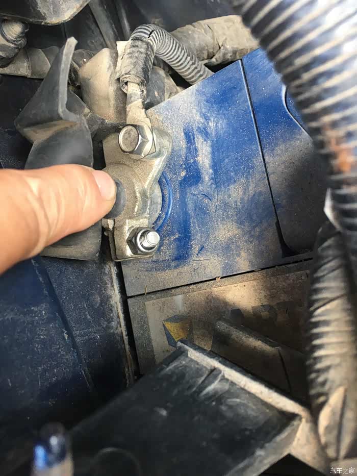

先拆负极,再拆正极
正极包一下,以免碰到
电瓶固件,13#套筒

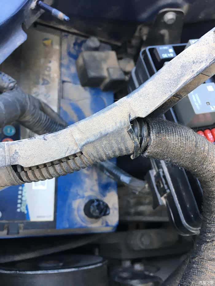

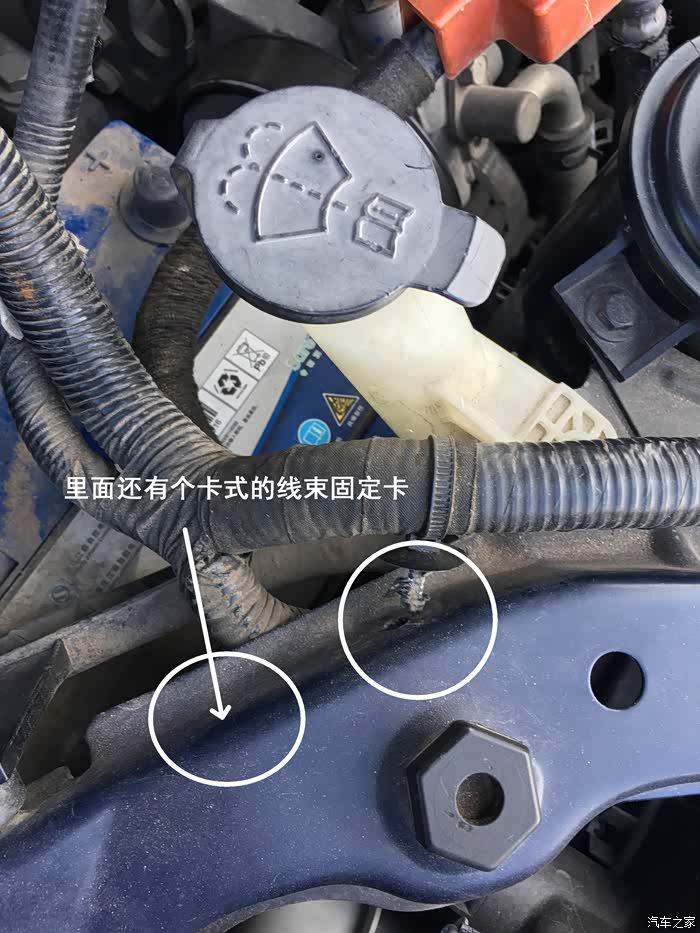

线束的卡子,两个,也拆,空间空间~~

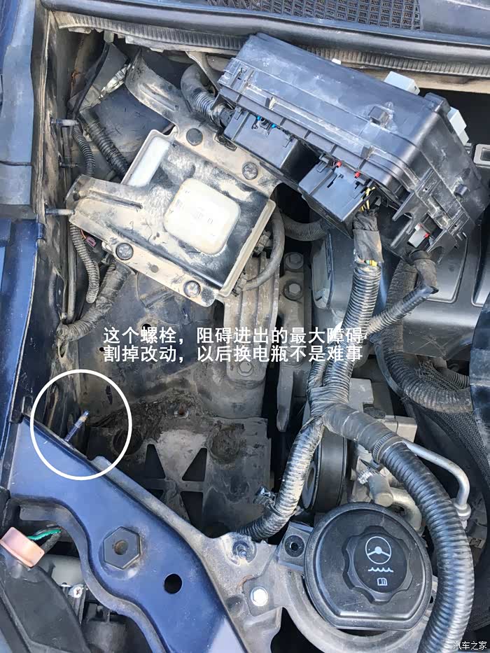

这条线束支架的螺栓,别看它这样,超级碍事。

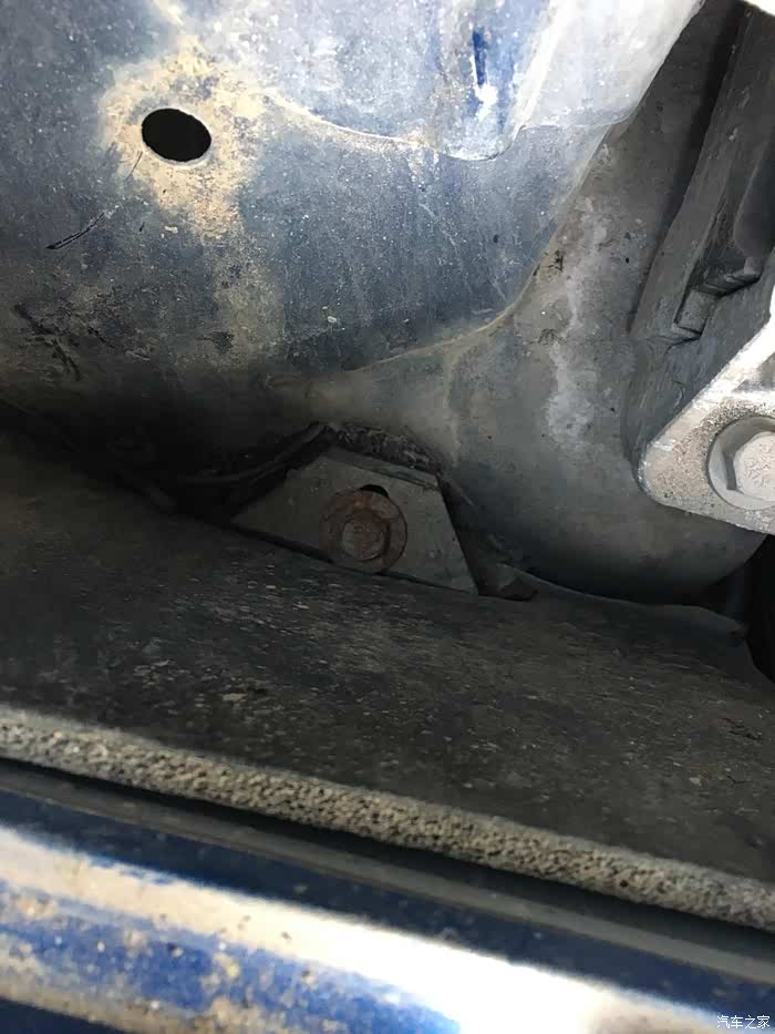

割掉开丝孔,更方便以后
