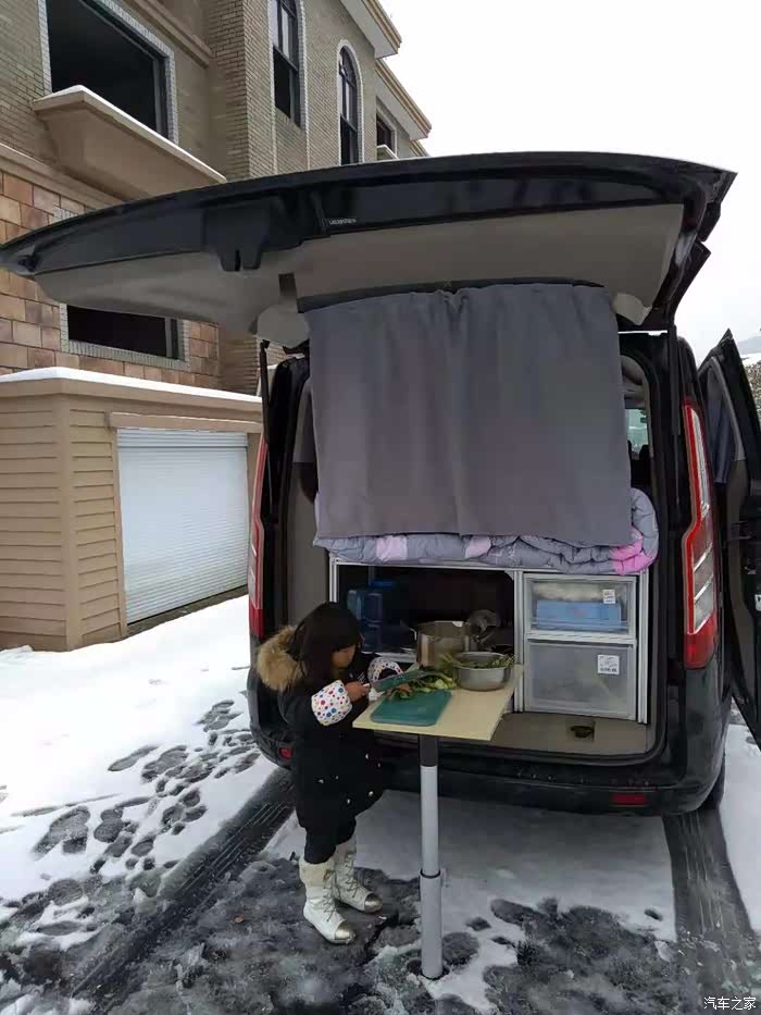

3、需要有移动马桶,洗澡夏天尾门的浴帘拉起来可以用淋浴袋挂起来洗澡(去海边临时方案)。

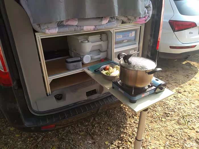

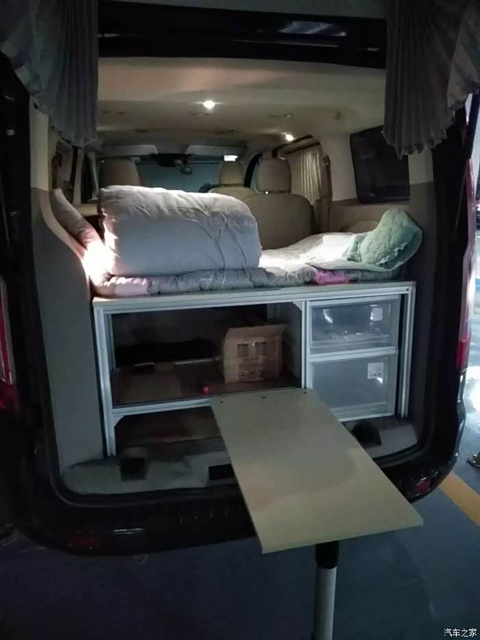

后排增加铝合金框架柜子,与三排放倒齐平,变成固定床。柜子主要是厨房用品收纳,采用铝合金框架。(120*60*55)

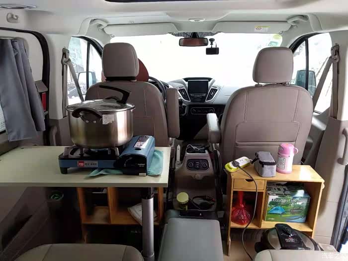

二排座椅移到最后,一排座椅背后装矮柜,用于晚上变床时隔床板,床板采用充气床板(1.7*1.2)。两个成人躺上去也能睡,充气床电动的,1分钟搞定充气或放气。

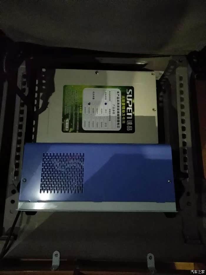

12V120AH副电瓶和1000W的工频正玄波逆变器,刚好放在副驾座椅下,再大点就塞不下。
折叠活动小桌板放车尾可以当厨房案板

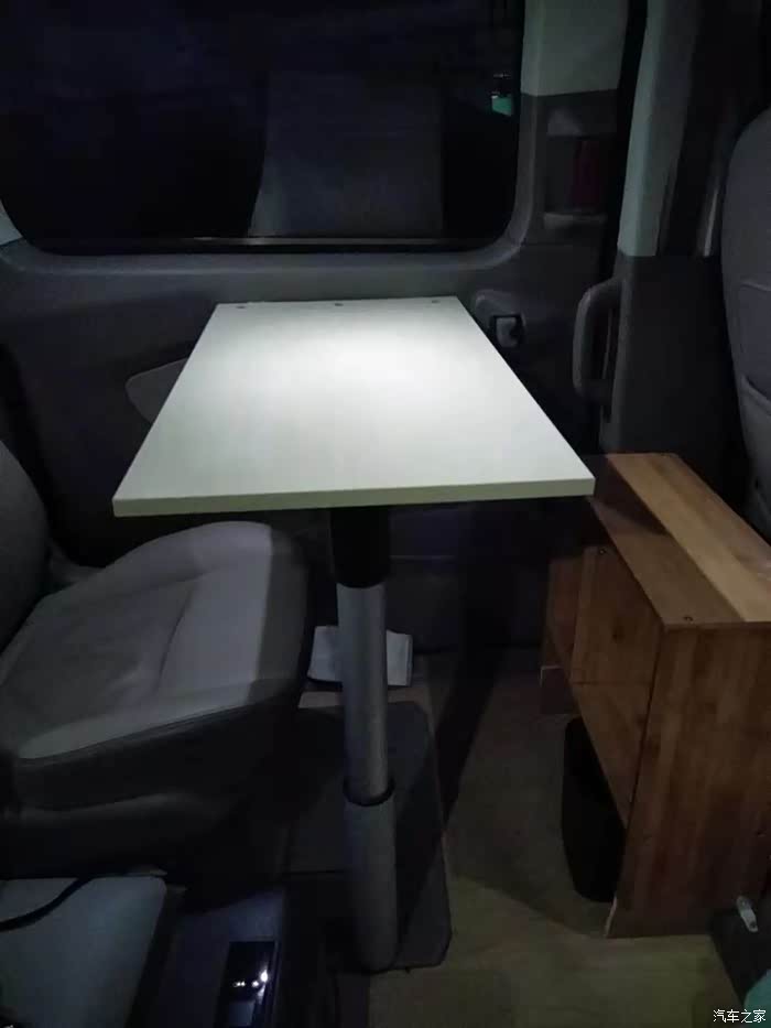

放车内就是餐桌,平时桌腿折叠放后备箱里
三、露营车实测照片
车内烧火锅
水箱采用移动的12L水箱,放后备箱里

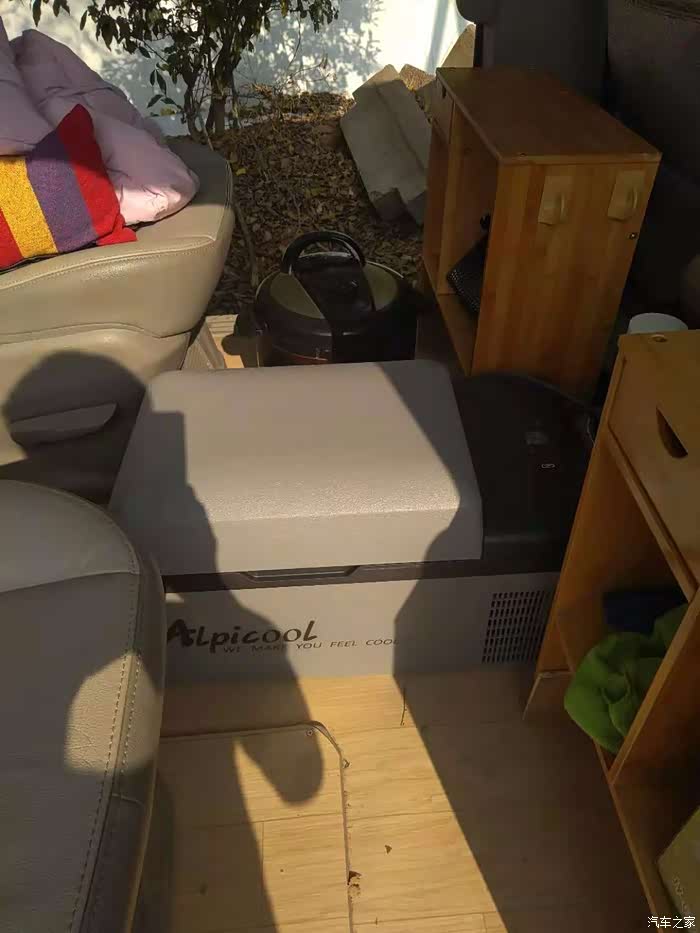

车载冰箱放二排过道处
四、总体改好之后,去露营睡了一晚,玩了两个周末,各项功能都还满足预想的要求,其他的等春节去广西贵州长测后看,边玩边改进。全部材料都是淘宝采购,自己安装,改装总费用6500.
