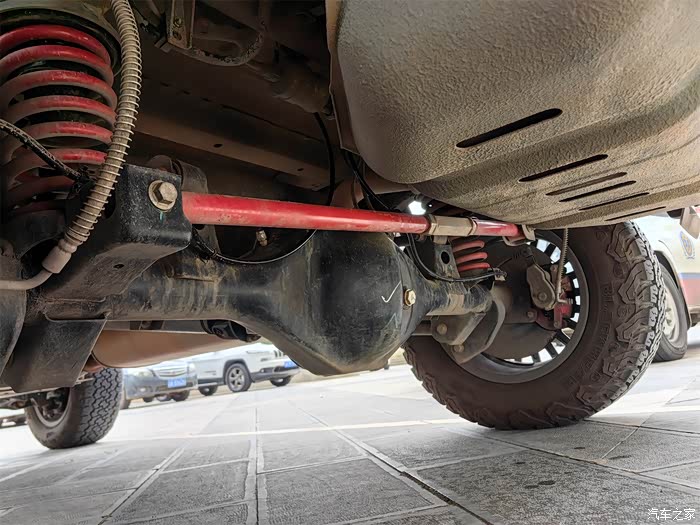

前脸改装第三个细节,发动机挡板换了更强性能的钢板保护,升级底护板往往是人们容易忽略的一个地方,因为底护板的升级对车辆外观基本没有美观,不少人就会因此忽略。其实越野之前加装一下底护板,不仅可以保护底盘,还可以让你在非铺装路面穿越时更有底气。

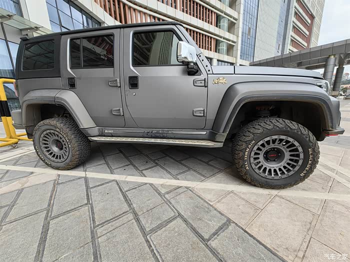

看完前脸,来到车身侧面,侧面做了个小改动,贴上了“汽车之家”的金标

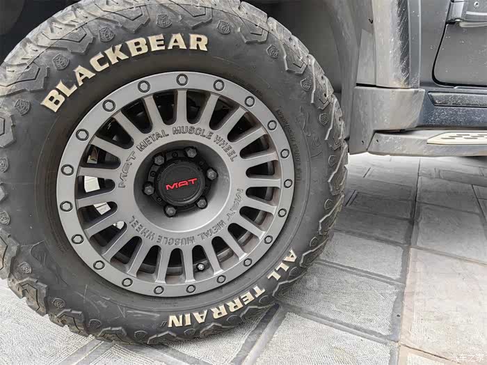

另外还升级了轮胎,原车是固铂轮胎,改装后是黑熊轮胎。黑熊轮胎在欧美的品牌影响力很强,有朋友专门从美国高价进口黑熊轮胎改装使用。改装后的抓地力更强,越野能力更好,而且胎噪也更低一些。之前的六瓣式轮毂也改成了MAT轻量化旋压轮毂,载荷大,重量轻,既能高强度越野,又能省油。

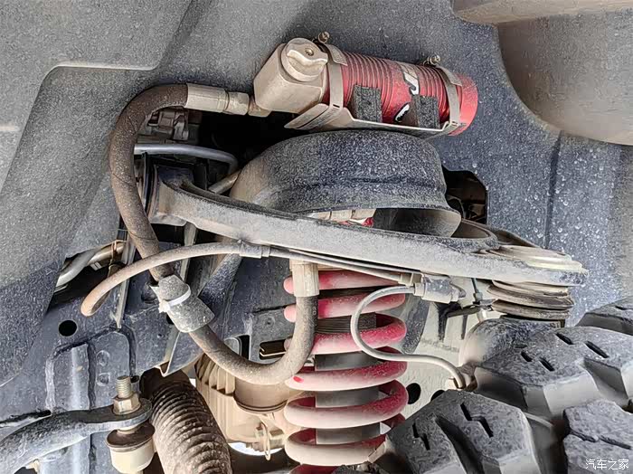

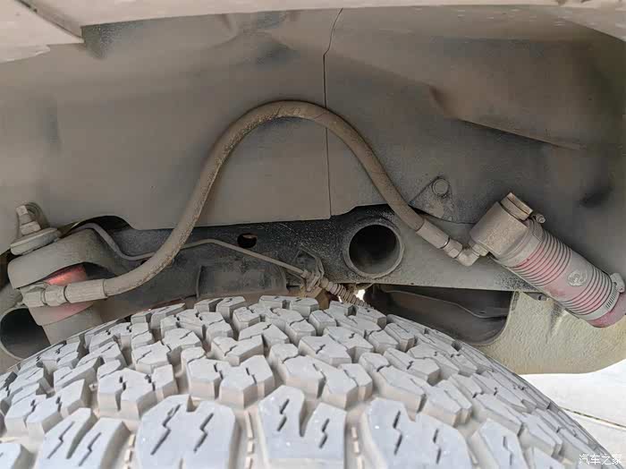

玩越野改装,就是要野,改轮胎的同时就把避震也给改了。升级避震还有另一优势,那就是能够为车身提供更好支撑效果。像在沙漠或者泥地行驶时可以有效地抑制车身的弹跳。
避震直接改成氮气避震,这个改装主要是考虑到在沙漠或者戈壁穿越的时候,氮气避震可以完美通过这种连续高速颠簸路况,它的稳定性非常好。而且改装过程,整车的高度略微提升。改装之后不会损失车身稳定性。
