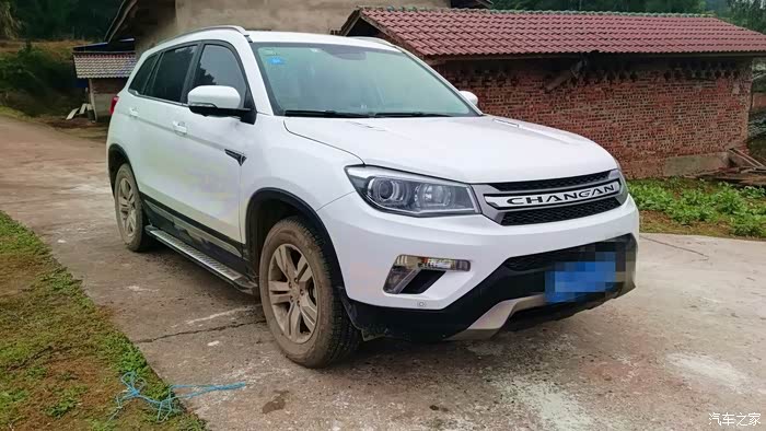

[爱车生活不打烊]浅谈长安CS75备胎以及更换方法。
备胎,就是给汽车准备一个备用轮胎,一旦哪个轮子爆胎或者出了问题,备用轮胎就方便及时地取而代之,汽车就不至于中途抛锚;备胎可以分为全尺寸备胎和非全尺寸备胎两种,全尺寸备胎的话,就是与车辆使用的轮胎规格一致,非全尺寸备胎,尺寸上则小于正常使用的轮胎;
备胎只能作为临时代替使用,并且最高时速不能超过80km/h,长安CS75,拥有着全尺寸的备胎,跟正常的轮胎大小一致,全尺寸的轮胎更有助于行驶过程中的安全性,虽然说备胎只是临时使用一下,但是高速行驶的汽车,不管在什么样的情况下,能够增加行驶的安全性是非常重要的,而全尺寸的轮胎更有助于行车过程中的安全。

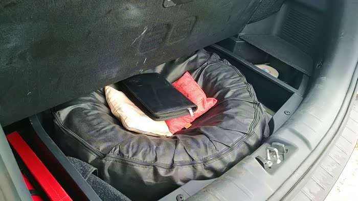

这个就是长安CS75后备箱的备胎了,放在后备箱的下面,不占空间。

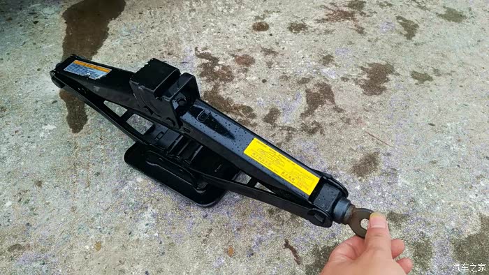

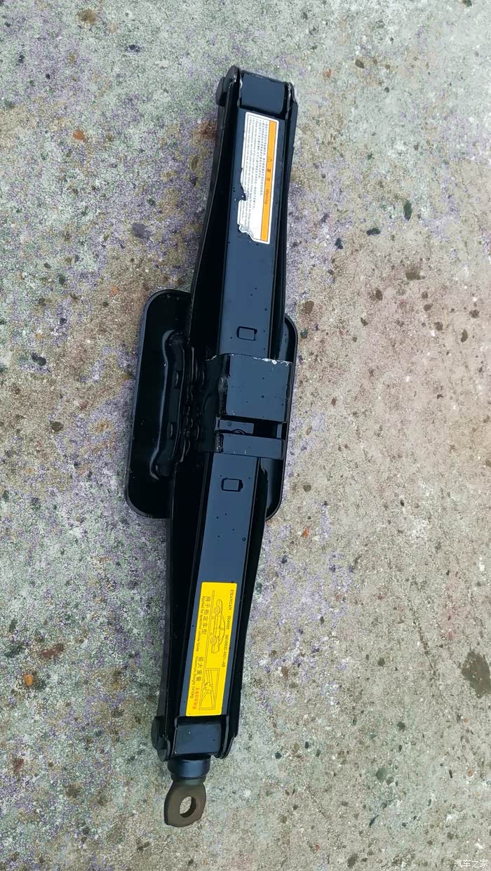

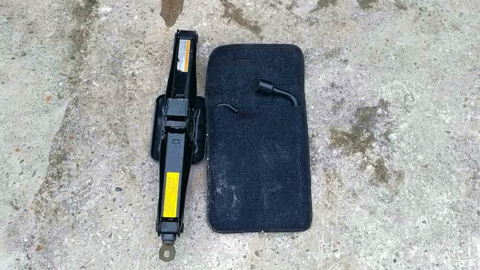

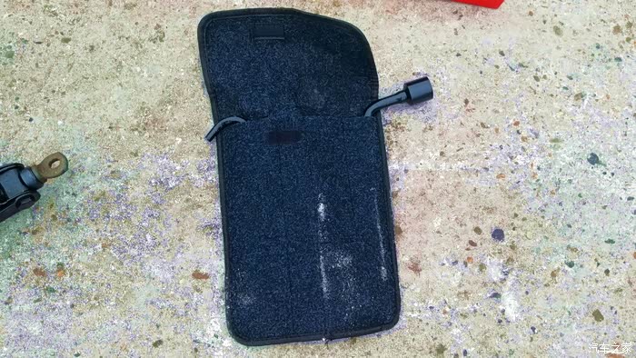

千斤顶是必不可少的。

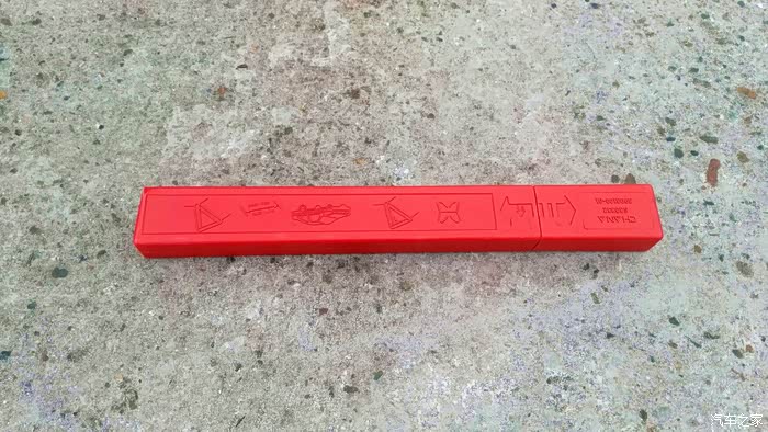

还有三脚架。

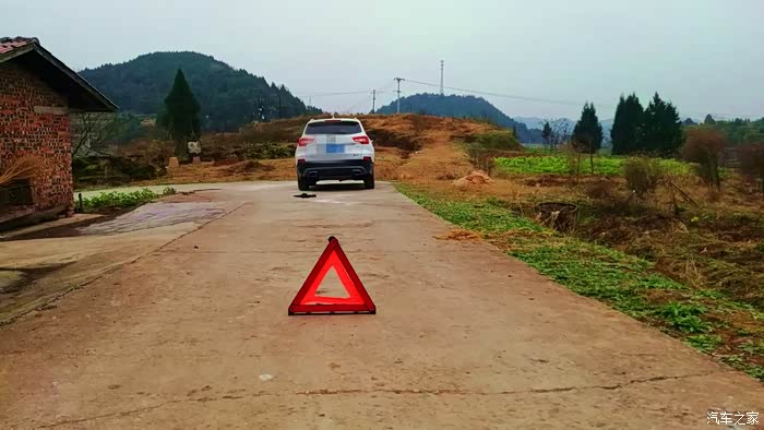

高速公路上,白天放置三角警示牌,需放置在距离车尾150米外,晚上需要放置在距离车尾250米外。
普通公路城市道路,白天50米以外,晚上150以外,现在你知道三脚架的正确放置距离了吧,可能好些车主都忘记了。

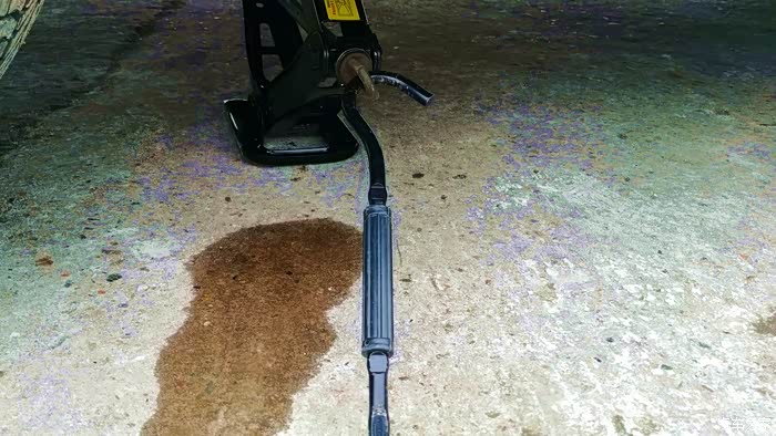

拿出千斤顶以后。

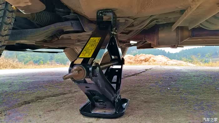

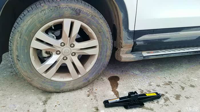

位于四个轮子的旁边,都会有一个着力点的。
由于SUV的底盘比较高,所以在放千斤顶的时候先用手把千斤顶稍稍拧高一点。
这样就可以直接塞进去了。
再用专门的工具开始转动,这样你需要更换轮子的一边,就会慢慢地升起来。

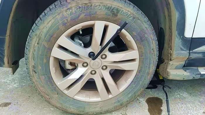

拆卸轮胎的时候,因为上面有固定螺丝,所以要注意用力的方向,逆时针方向为拧松,顺时针方向则为拧紧。
最后如果你更换好备胎以后,就可以把工具收好了。
