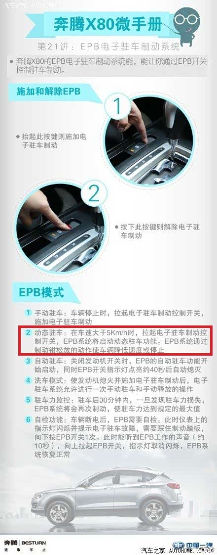

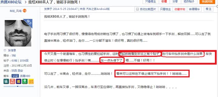

X80电子手刹出厂有“动态驻车”功能,以前亲测没问题,
2013款手豪!
2014年亲测“动态驻车”很好用。
https://club.autohome.com.cn/bbs/thread-c-3000-30448349-1.html
当时还想关键时刻也许能用上。

1、在一档行车中(不摘档停止给油)时速5KM内拉起手刹,能听到电子手刹动作(电动机组件制动卡钳后又立刻自动释放),可是车速没降下来,刹车失败。
2、提速到5KM上(二档不摘档停止给油)结果同上。
3、在加速至10KM,(空档滑行)结果同上。
各种测试,结果是不管哪种方法,只要车在行进中,手刹无法驻车(显示屏也不会像以前哪样显示故障),也就是说“动态驻车”失灵。
问题来啦,X80电子手刹出厂有“动态驻车”功能,以前亲测没问题,平常使用都正常,(熄火自动刹车,行车本人习惯手动解除手刹,都工作正常,有时出现故障自检一下就好了)。
动态驻车会失灵吗???什么情况下才会这样???万一有情况需要动态驻车怎么办???
