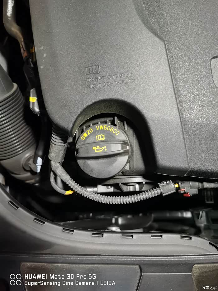

21款辉昂DMJ发动机用0W-20机油有无VW50800全合成大众许可的?
国6闹得,21款辉昂的三代EA888-DMJ发动机必须吃0W-20 VW50800的机油,问题是4S那只有大众原厂半合成的机油,颜色是绿色的,据说无碳成分,四儿子建议半年或5000公里就要去更换,如果使用非标或非VW50800认证的机油出现问题发动机不质保。
咨询了技术总监,确认了21款辉昂三元催化器后边没安装颗粒捕捉器,可以使用符合0W-20 VW50800标准的全合成机油(总监说装有颗粒捕捉器的EA888不建议使用全合成,说是容易堵三元催化器)。

21款上汽三代EA888-DMJ发动机标注要吃这个口粮(记得19款及以前吃5W-40 VW50200机油)。
貌似今年开始大众所有国六标准新车都开始吃这个口粮

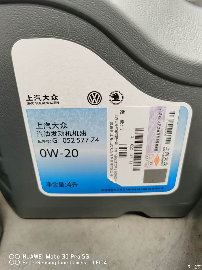

G052577 Z4的四升,全合成嘉实多代工
G052577 Z2的一升,全合成嘉实多代工
符合VW50800认证标准,绿色绿色绿色的
