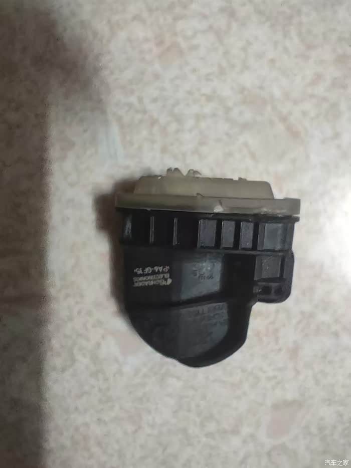

这是拆下来的传感器,有白色盖子的电池一般都是2032hr的,如果是比较长的,比较大的,一般是2450
拆下来的三件套,注意盖子中的小孔封胶时不要封住了。

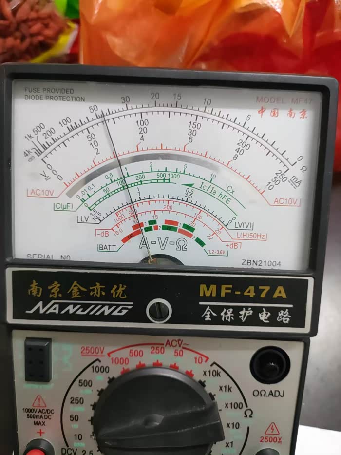

旧电池只有2.7v了

传感器的芯片,上面的孔是传感气压的
新电池3.2v

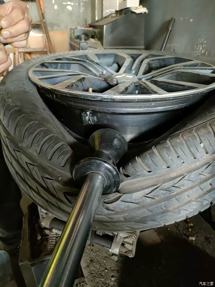

轮胎撬开这么多就行,安装好后就可以了
左前轮显示立马正常了,根本都不用试路
