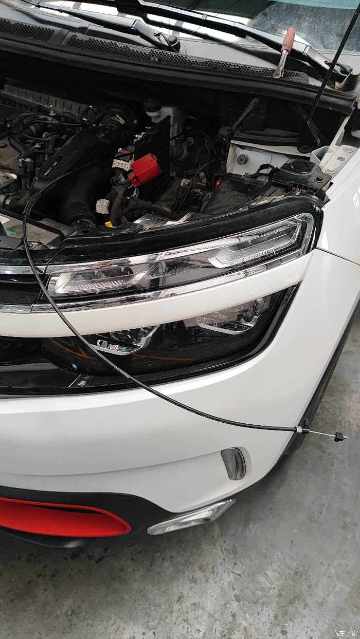

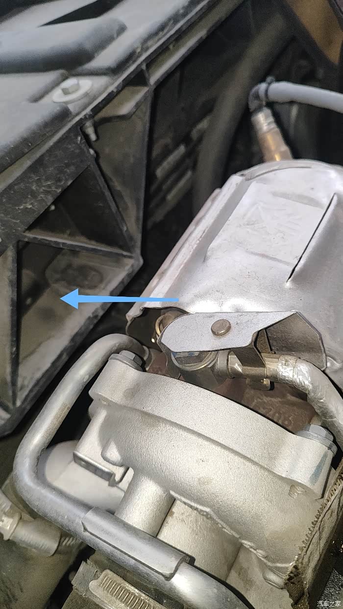

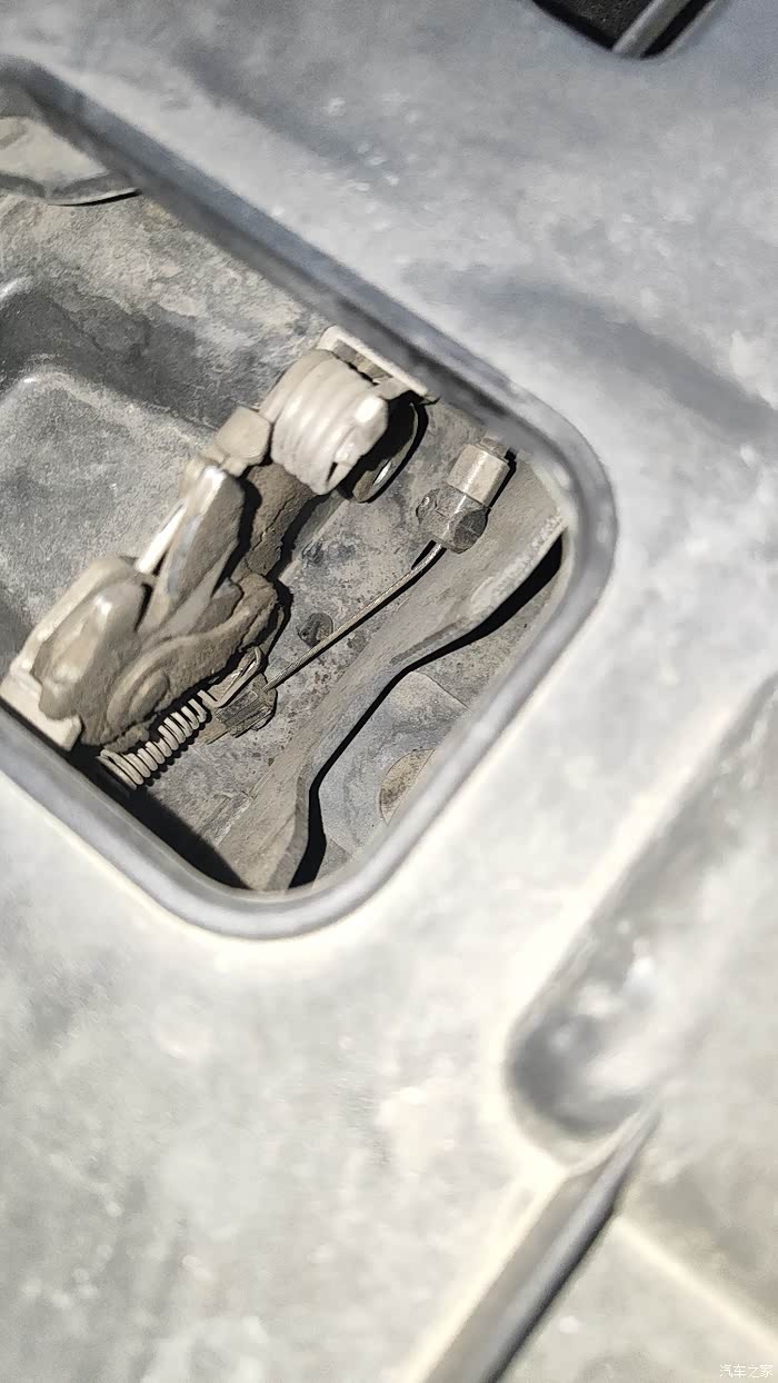

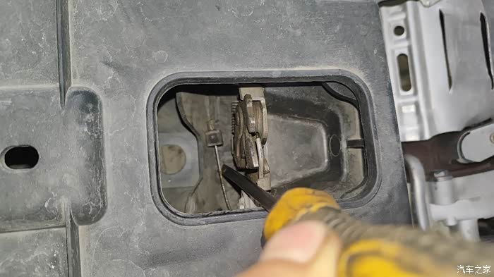

       天逸有部分机盖拉线容易断,厂家也会有相应的预防行动。更换的时候拉线已经坏了的就需要先开机盖,再更换拉线。将车辆停放在举升机上从涡轮前面的机盖锁孔开,注意一下涡轮很烫,建议冷却一下再开锁。
       用一根铁丝从孔洞插入锁孔,再左右撬动一下就可以打开机盖。如果更换拉线的时候还没有坏就可以减掉前面的步骤,正常开机盖更换就可以了。

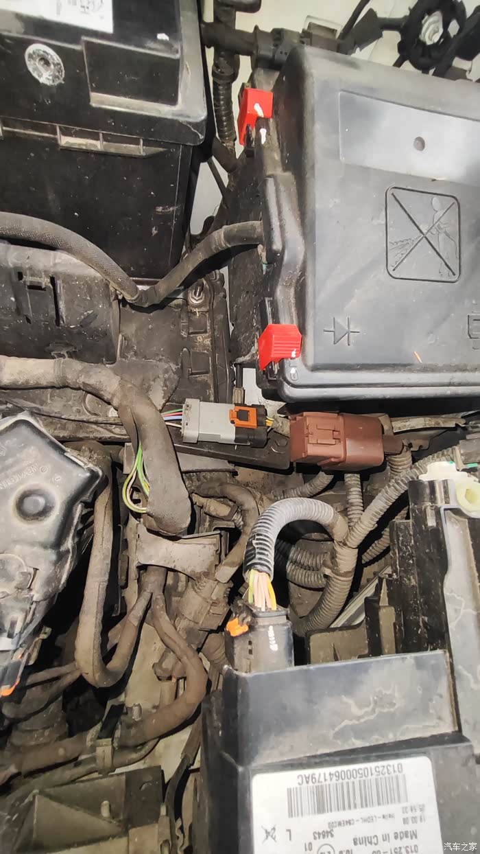

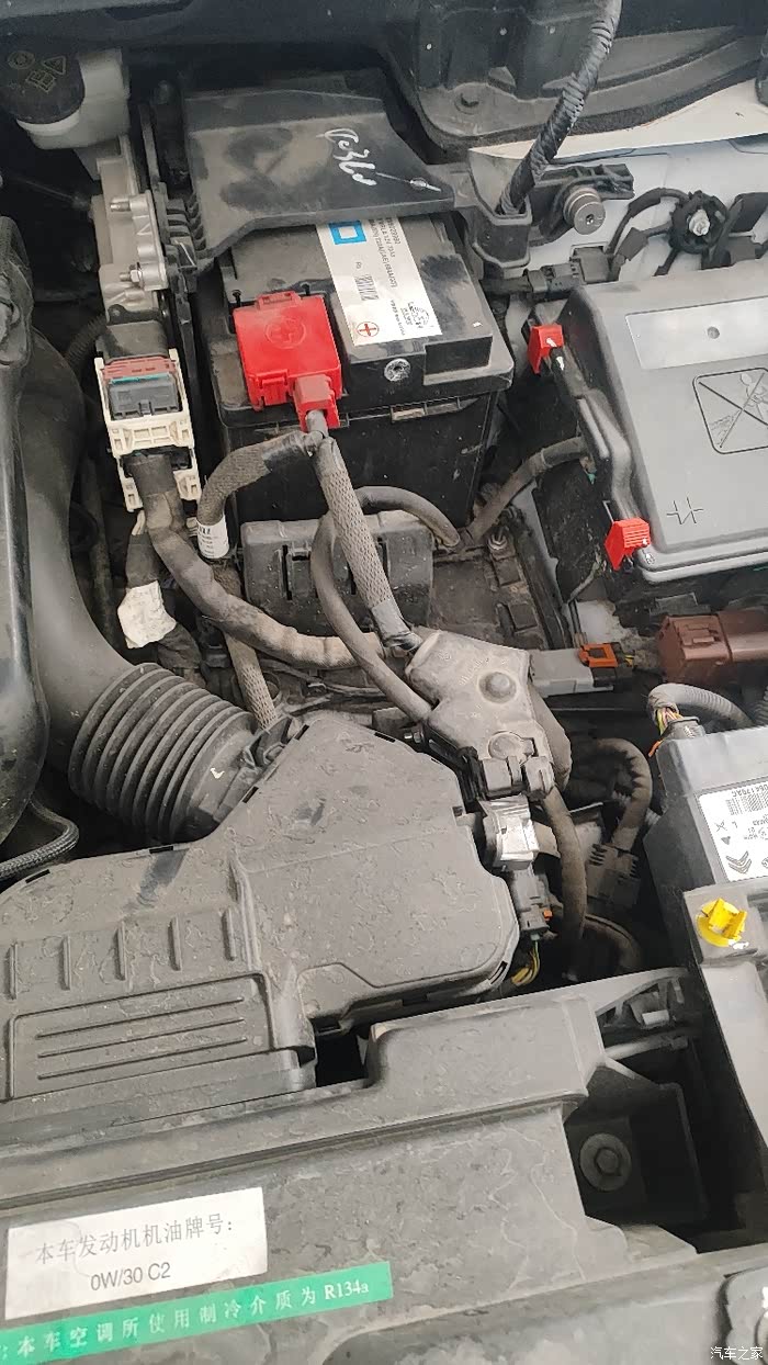

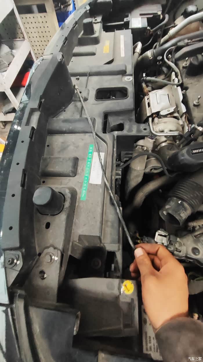

拆谐振箱和电瓶

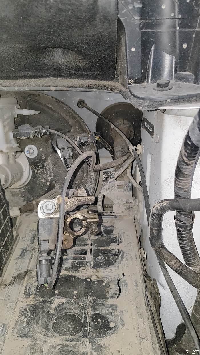

从电瓶旁边依次取出拉线。

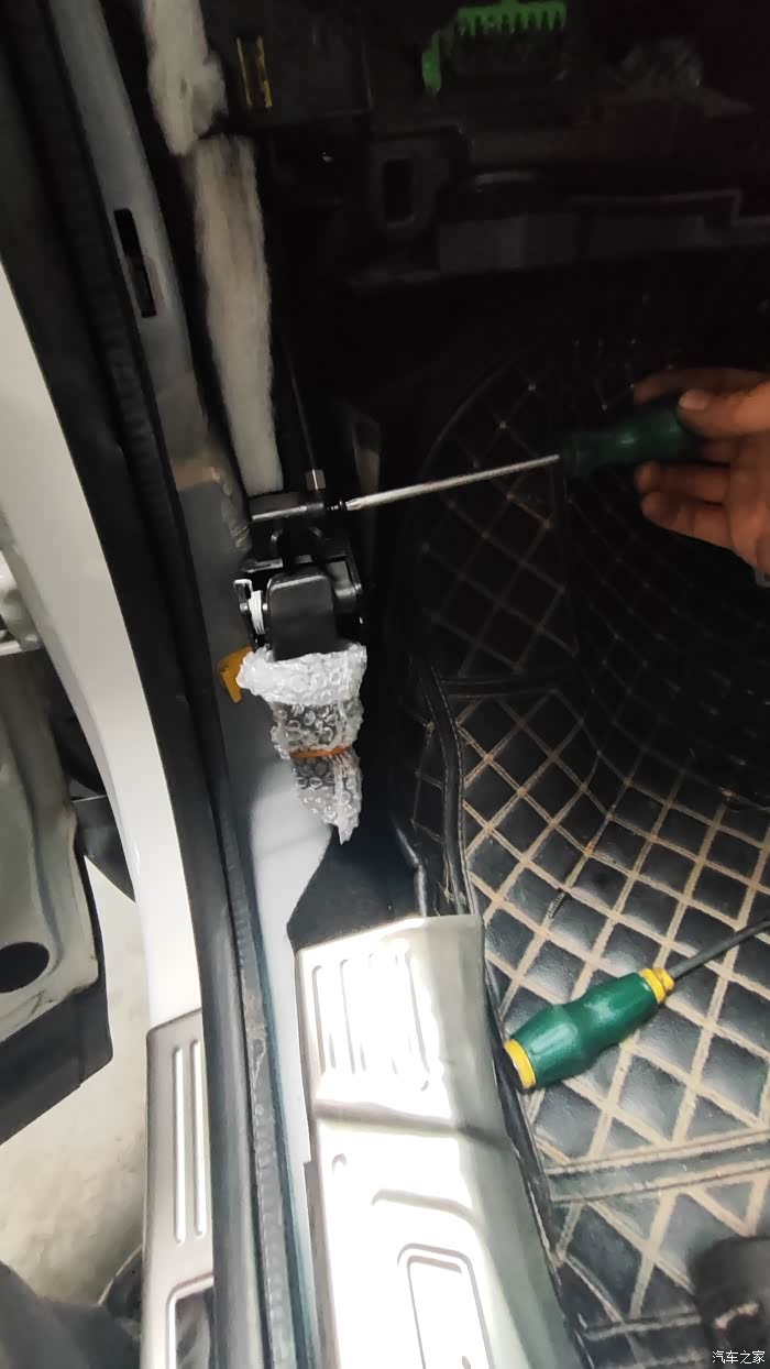

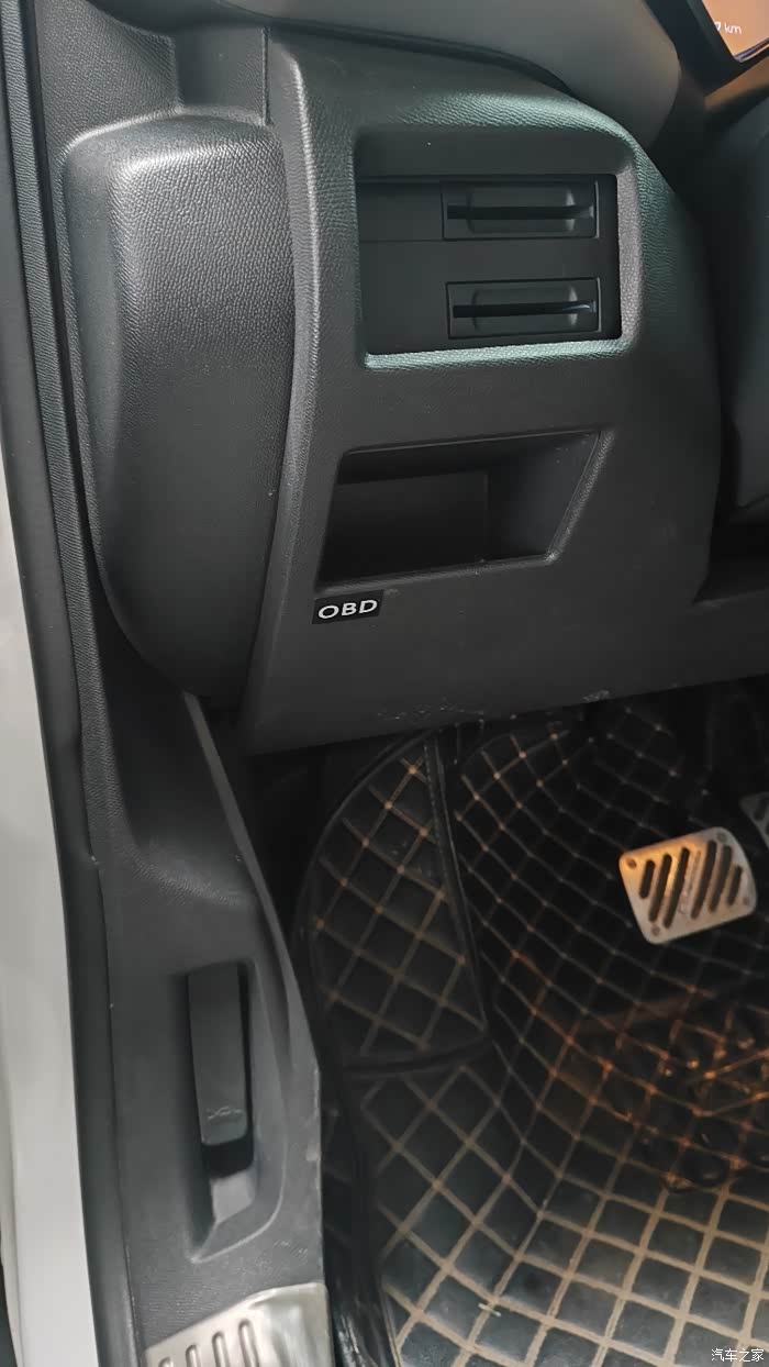

拆OBD挡板和另外两块装饰板

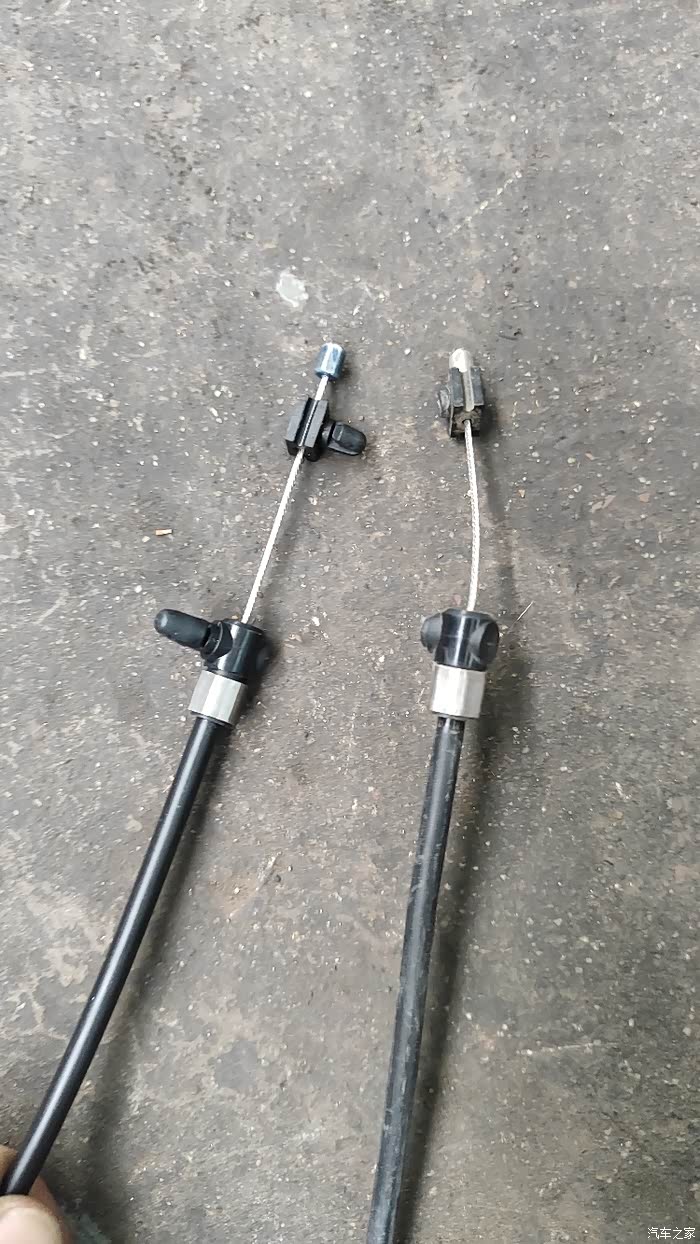

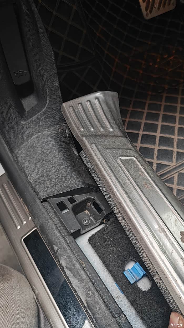

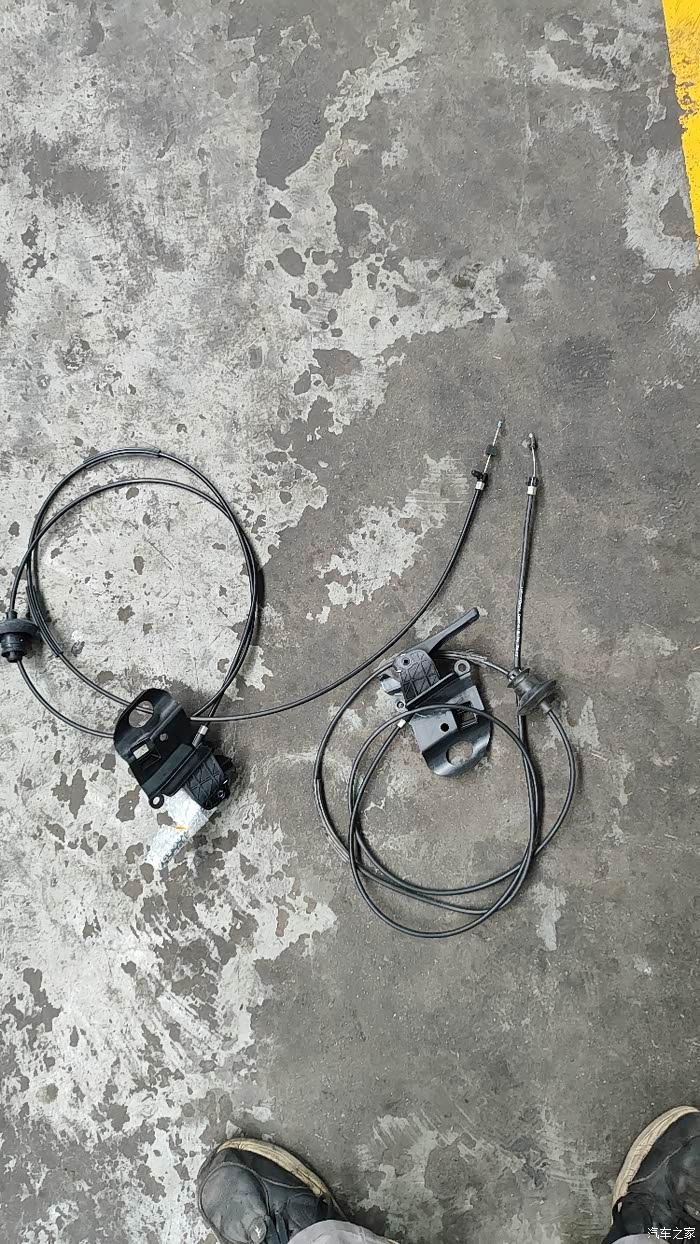

取旧的拉线
新旧对比一下

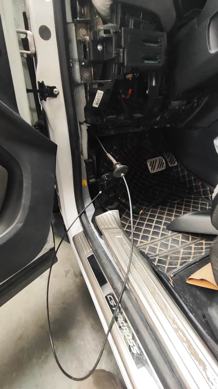

安装新的拉线,注意一下线束的走向。
最后检查一下效果。
