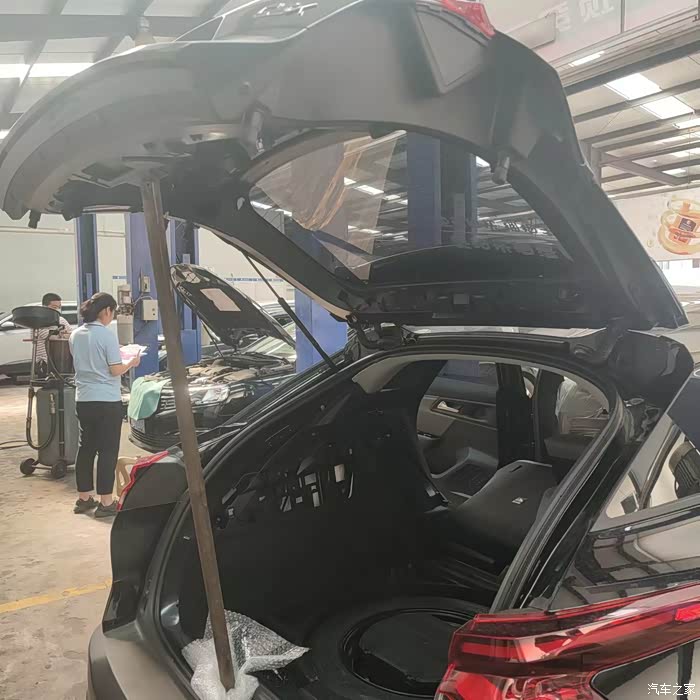

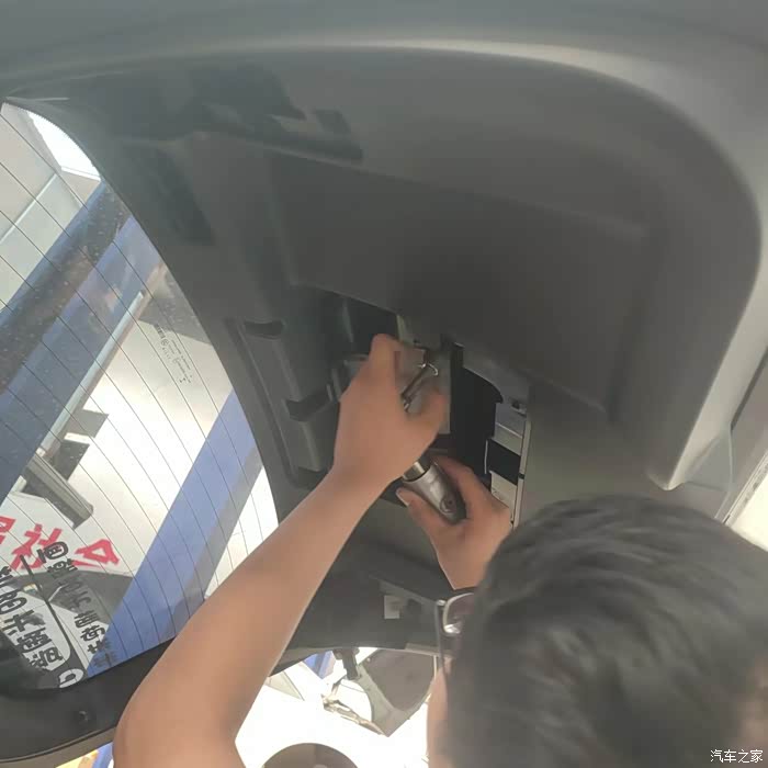

凡尔赛推出的这款电动尾门加装包,临时没有一脚踢功能,想要这个功能的,可以等到七八月份左右,我对这个功能并不是很感兴趣,再加上安装这个一脚踢可能会拆保险杠,所以我就不等了。早一点按上,让媳妇开关尾门时能更加优雅,这个就值了。和4S点约好时间,来到店里的时候,售后正在开早会。安装小哥说我是第五个按装电动尾门的了,这个无所谓 越往后会更加熟练,事实证明我的想法是对的。一系列工序非常熟练。

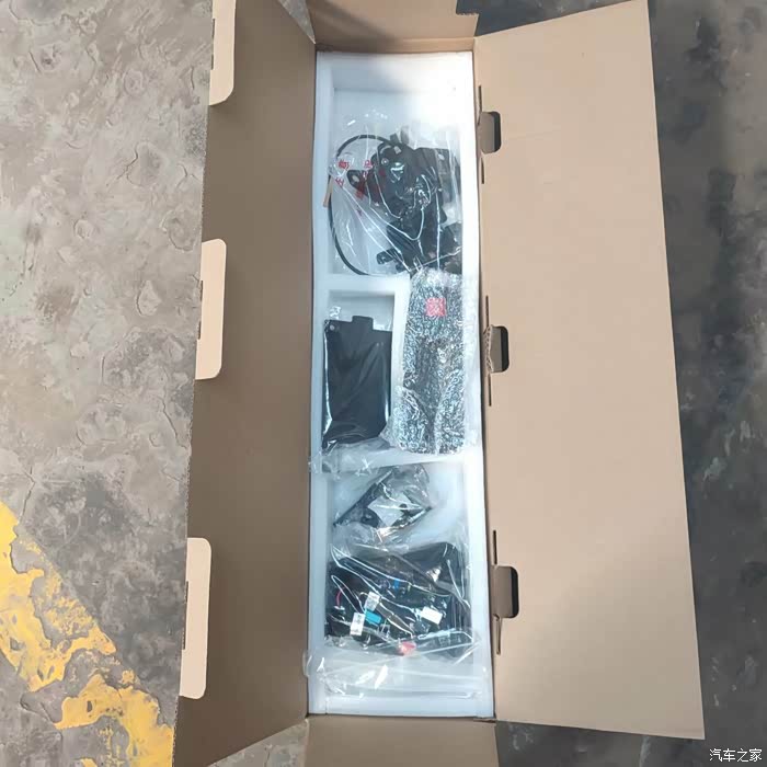

电尾配件都有备件号,这个说明是原厂配件。

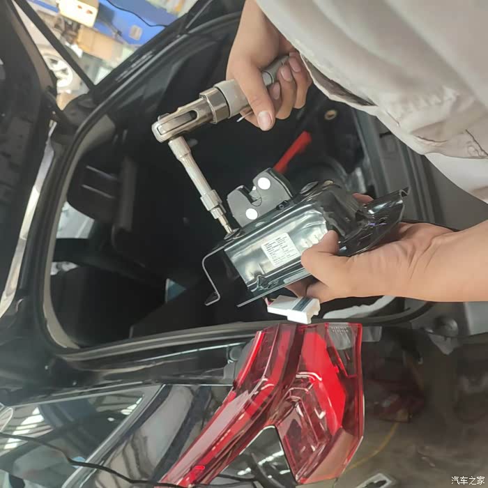

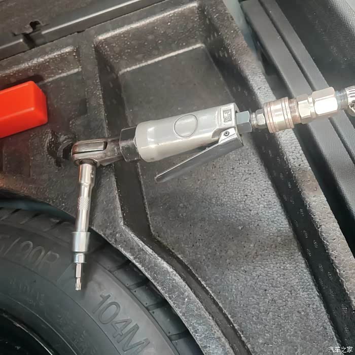

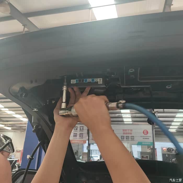

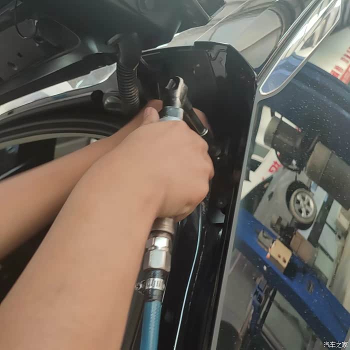

现在的工具太先进了,用这个小工具,气动的,拆装太省劲了。

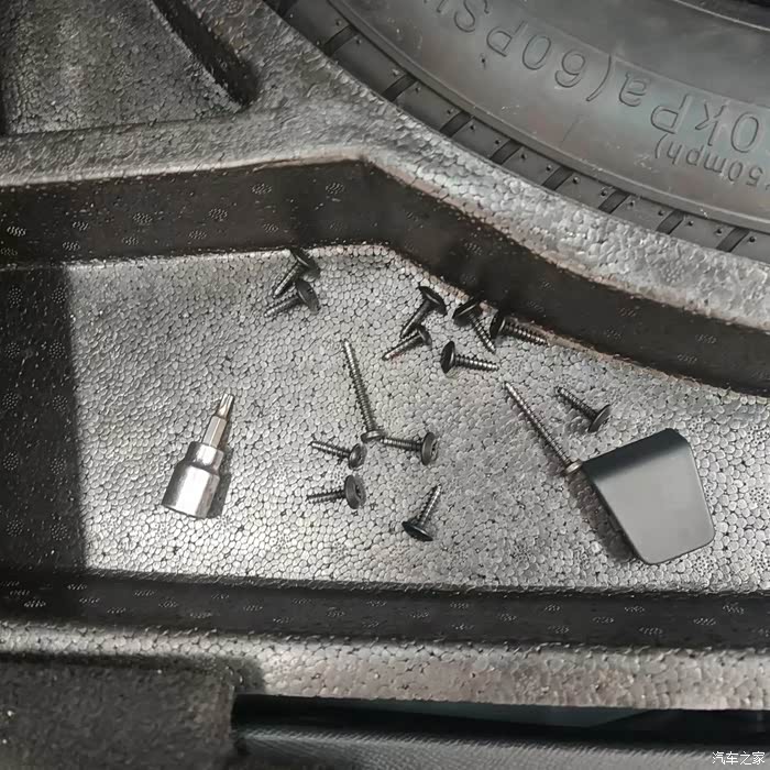

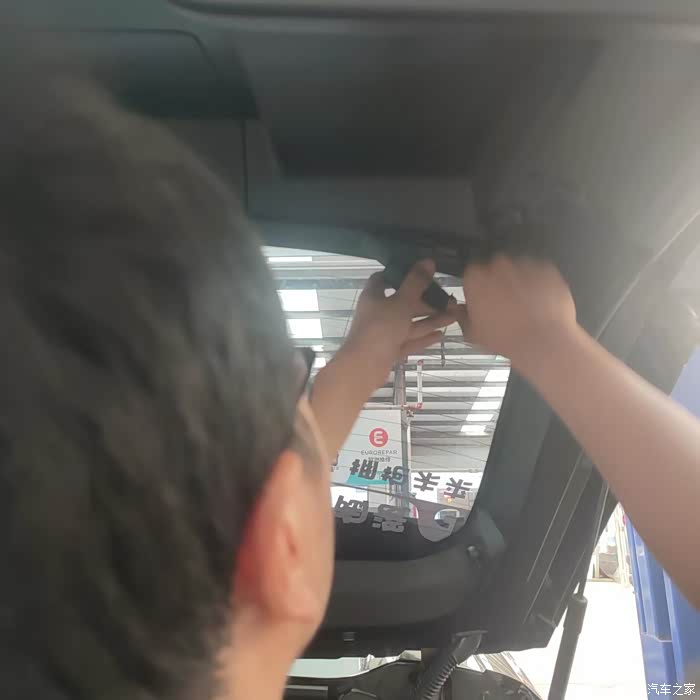

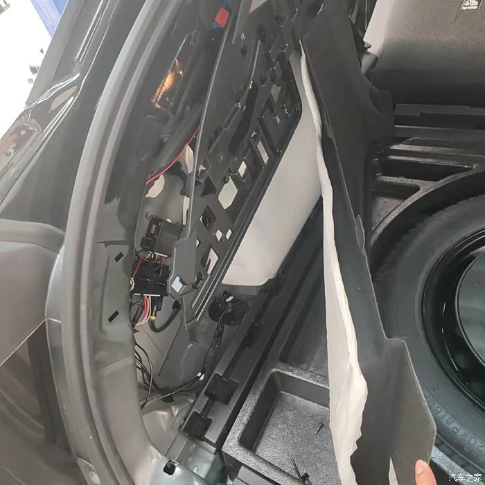

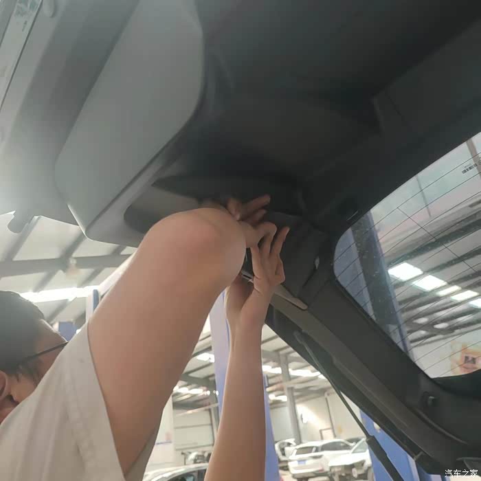

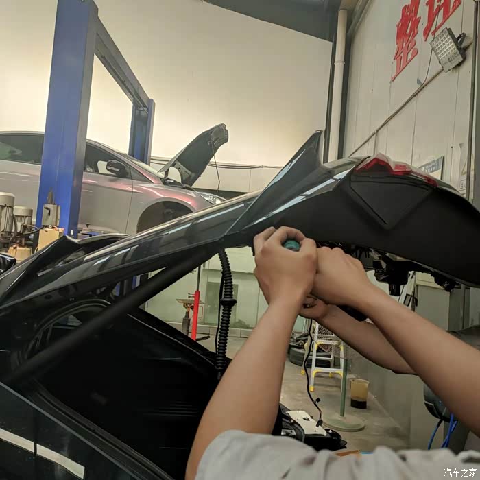

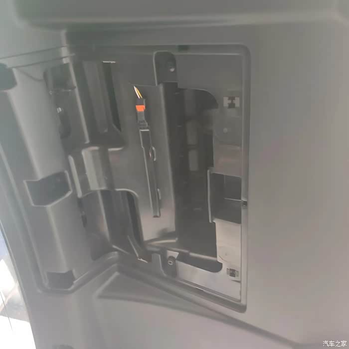

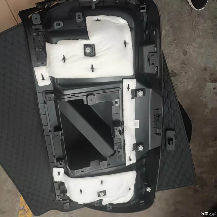

需要拆尾门内衬和左侧内衬,这里不得不说,雪铁龙的隔音材料就算是后备箱,也是这种环保的白色材料,我们平时坐在车内,不用忍受刺鼻得气味,这一点对我们的健康很重要!

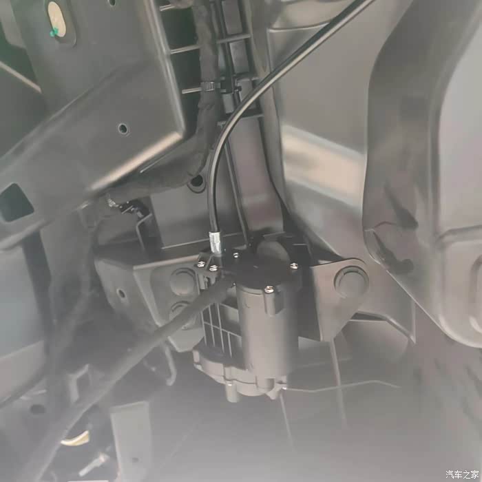

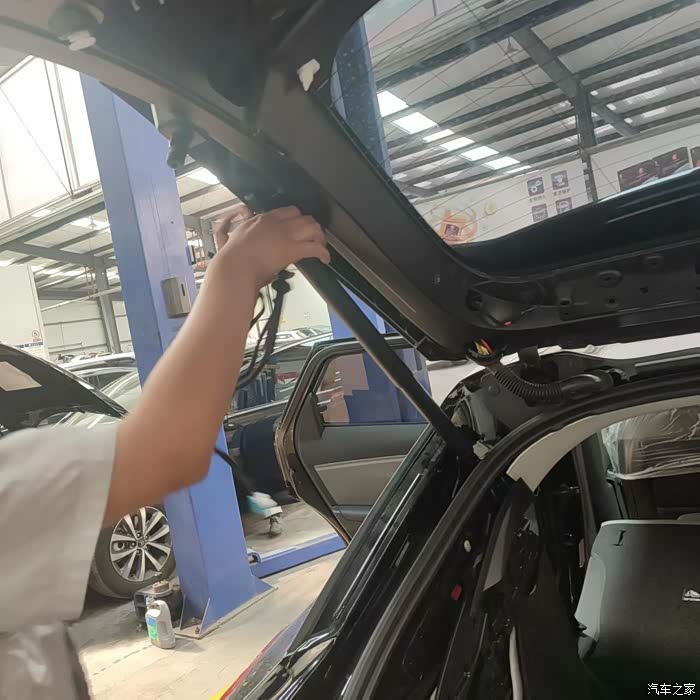

原车的撑杆换成这种更加粗壮的撑杆。

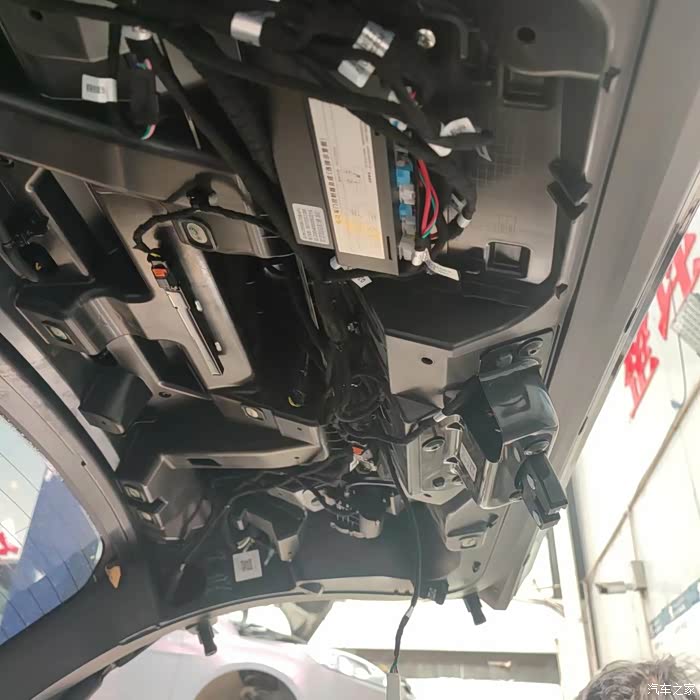

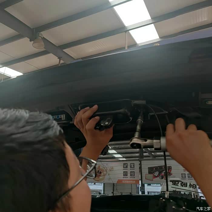

原车门锁也需要换成带电吸的门锁。

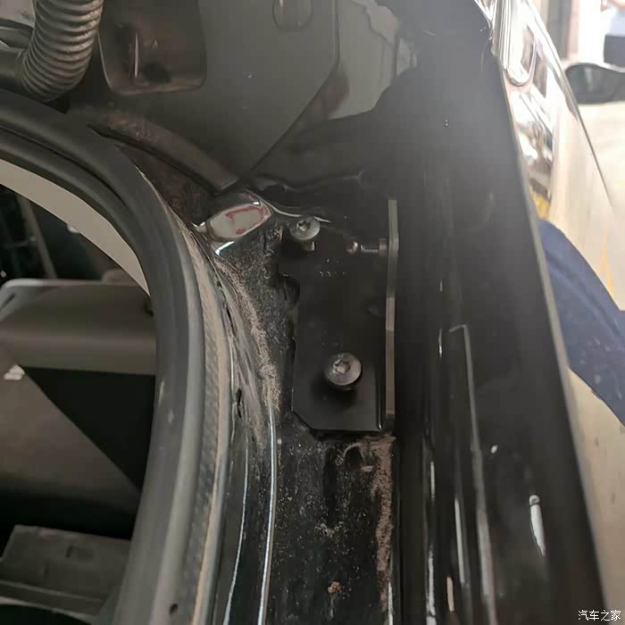

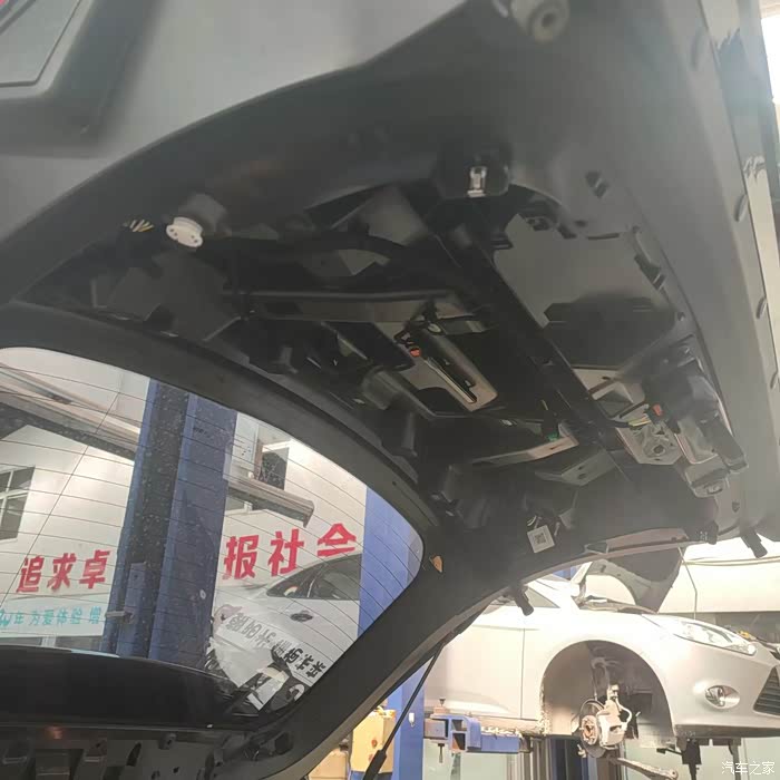

需要从内衬两头各钻一个孔,用于撑杆的电线穿到内衬里面,打孔位置都是预留好的,然后走线还算平整,用扎带抱紧防止异响。

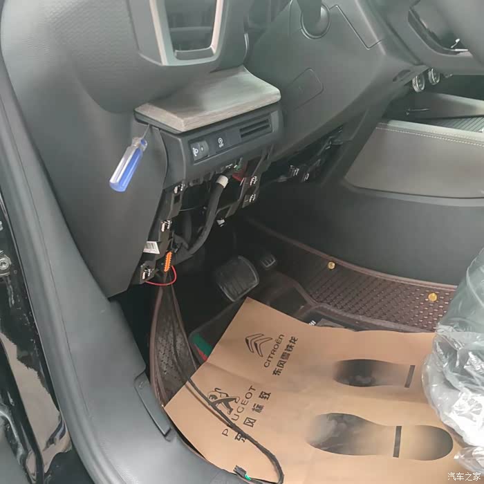

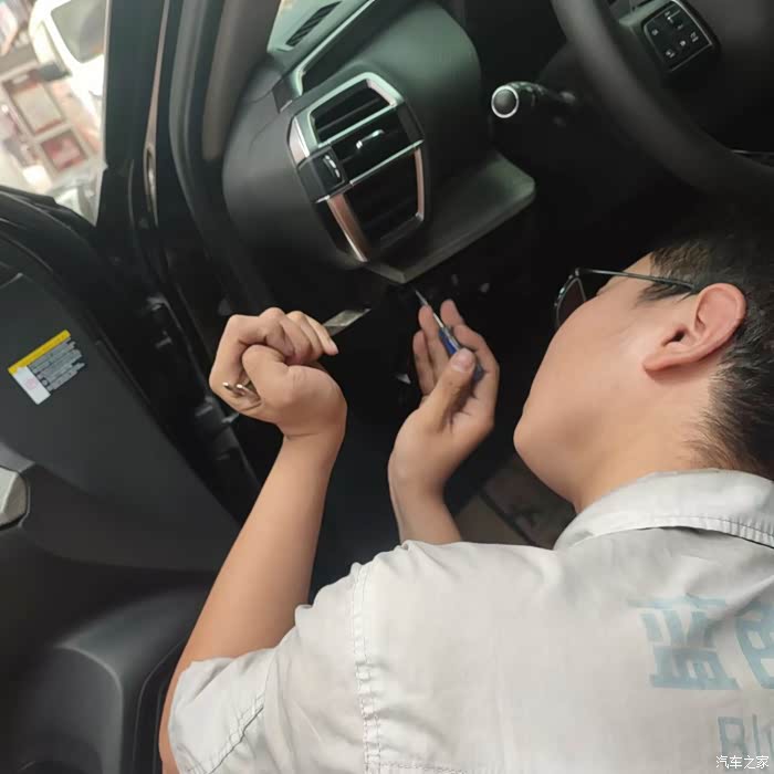

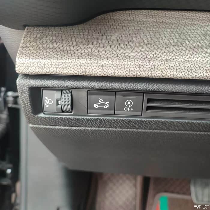

驾驶室内也有预留位置按装车内控制开关,为了防止误碰,需要连摁两次才会开启尾门。

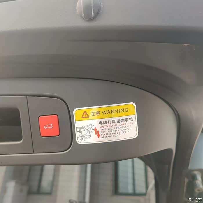

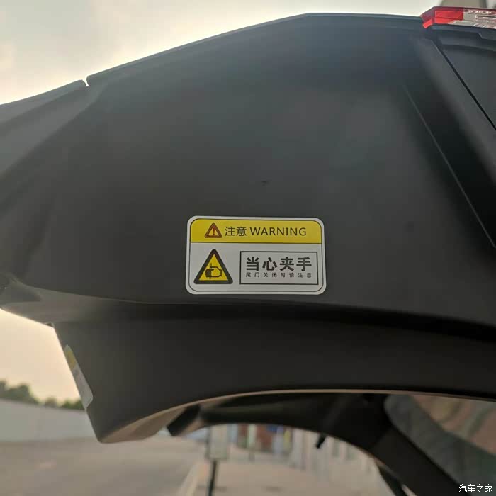

最后贴上警示标语,安装完成。当心夹手的贴纸,好像贴错位置了。最后实验:尾门开启平稳,噪音很小,对这次按装总体满意!
