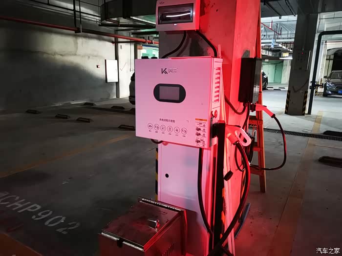

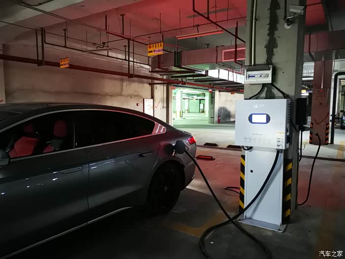

第三,大容量电池走起70度以上,甚至现在新款唐EV108.8度电池包,7kW根本无法满足需要,尤其第二天要出远门电充不饱,还得早早起来出去补电。所以我痛下决心,改造充电桩,通过跟供电局的沟通,供电局同意给我升级380V的电表。目前居民用电380V电最多给三十千瓦的容量,所以我选择了一台二十千瓦的直流充电桩,外加一台七千瓦的交流充电桩。

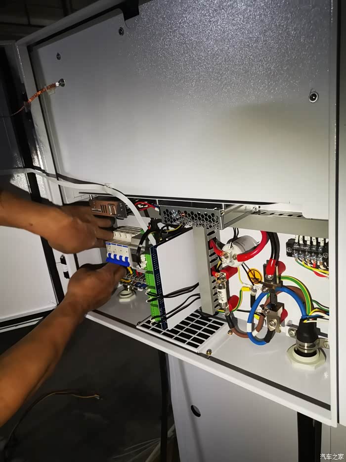

话不多说,充电桩到位之后,我们就开始干起来了。

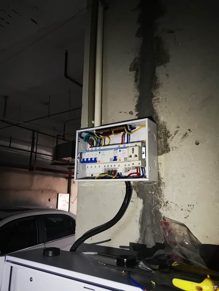

因为考虑到供电局380V电表可以支持30kW的容量,所以我特地在配电盒上安装了一个16A的插座,这样可以充分利用30kW的容量,20kW直流桩+7kW交流装+3kW插座便携充。

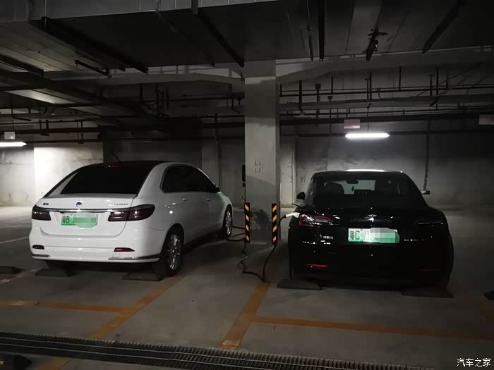

再用车高峰期,我可以同时充3台车。

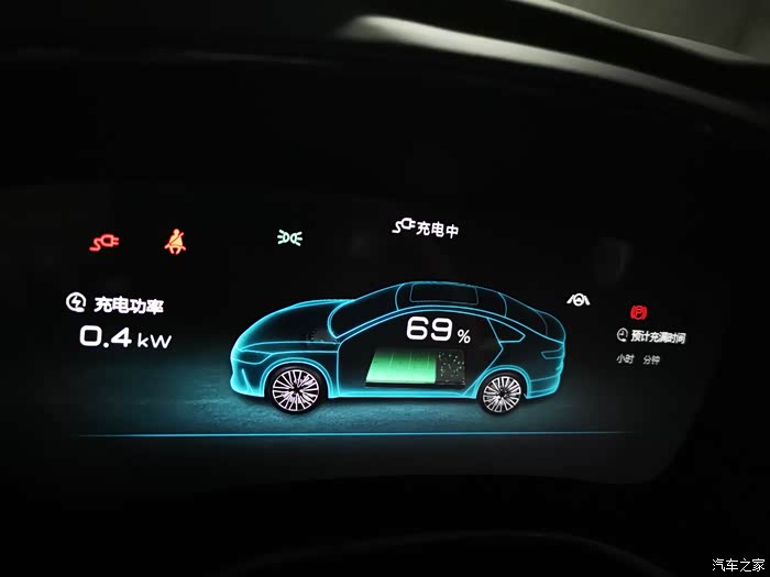

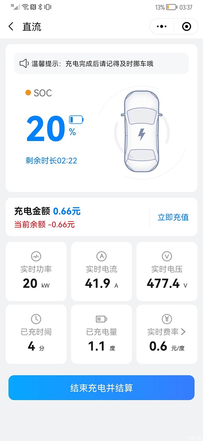

安装好之后进行了测试,这里表扬一下比亚迪,尤其是比亚迪磷酸铁锂电池拥有非常高的充电电压,经常可以达到峰值功率。

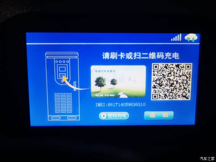

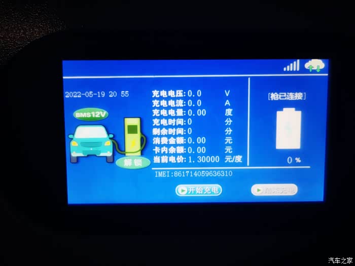

我们可以采用扫码充电,连上网络平台,便可以支持计费。

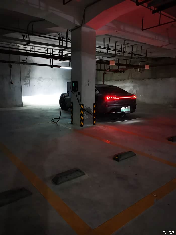

之前用7kW瓦的交流充电桩,一个晚上最多也就充45度电左右,而且损耗非常高。有了直流充电桩之后,一个晚上两台车可以充近100度电,真是非常香。

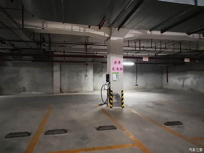

后来在选择充电桩的过程当中,优先考虑能够将充电桩连上网的,而且能够进行扫码共享的充电桩。

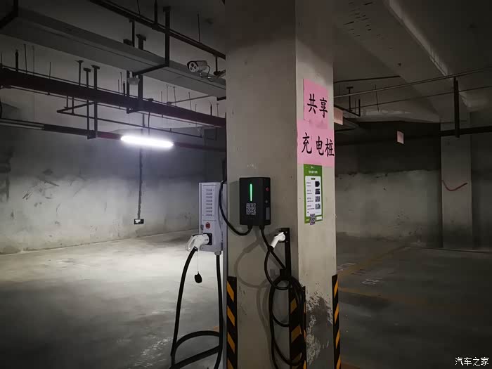

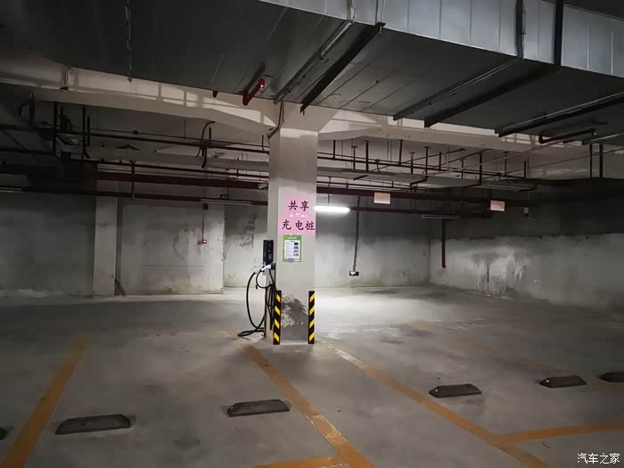

改造之后,我贴上了共享充电桩,很多朋友过来充电。

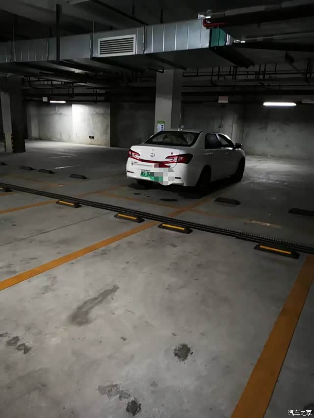

这里解释一下我的充电车位,我自己有两个车位,上面挂着我的标识牌。在柱子的左侧,有两个公共车位,可以供别人停放。
而且我的充电桩的线选择了五米多的线,四个车位都可以充电。

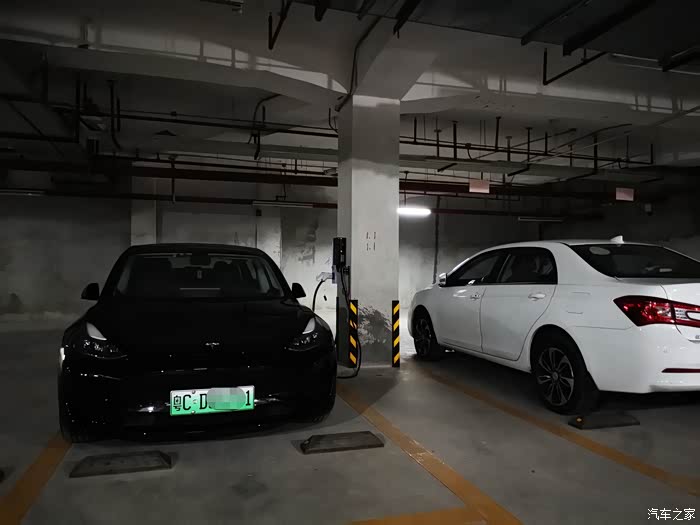

私桩共享之后,经常有各种车辆过来充电。

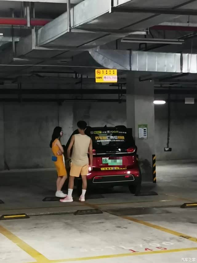

我有小情侣过来我们地库来充电。
