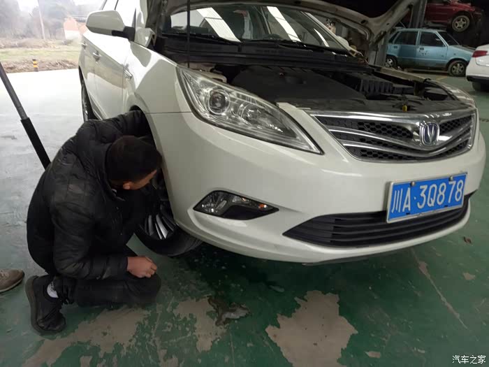

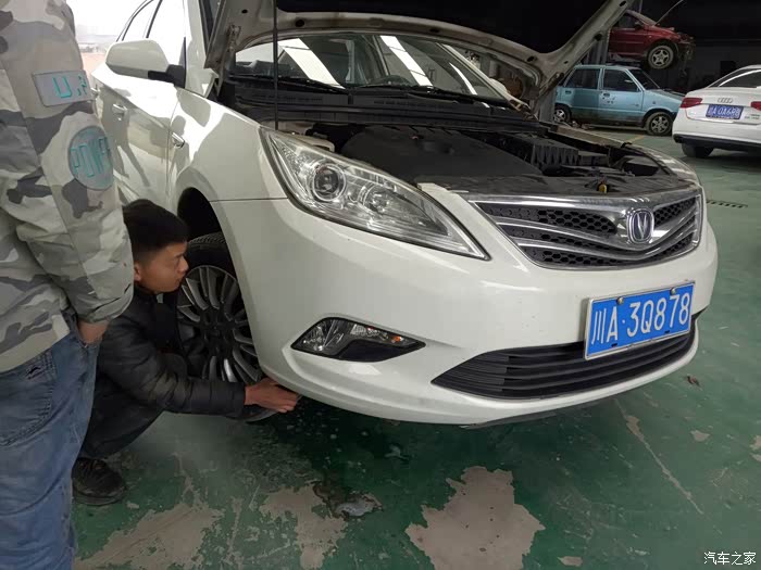

好友过来帮忙检查了
直接使用千斤顶

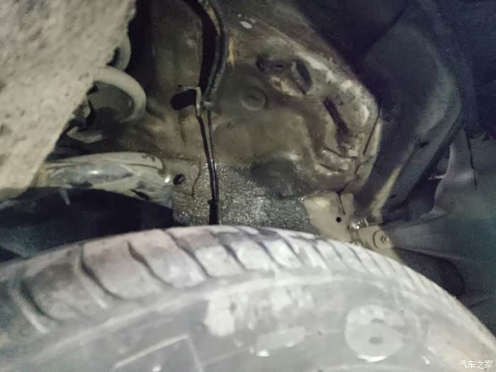

开始拆掉轮胎上的内衬

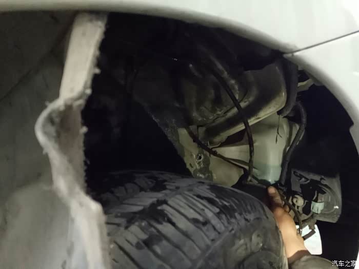

原来是水管脱落了
真是虚惊一场啊,还以为哪里坏了呢。
这玻璃水流的够欢快吧
玻璃水将这里面都打湿了
接上水管搞定
