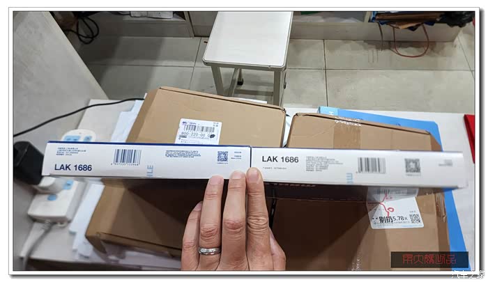

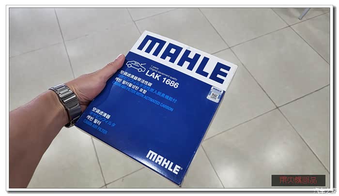

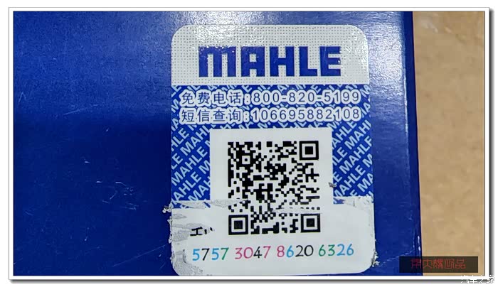

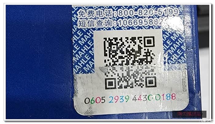

同样的产品,两种包装。我选的马勒的,其实并一定就选马勒,曼牌等等知名品牌的正品也是一样用。

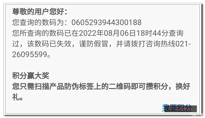

查询防伪,又是正品,昨天查过一次,再次查询就显示已经查询过,数码失效,所以也不存在假码的可能性,咨询官方客服,说包装批次不同有点不一样是正常的,这下才放心了!

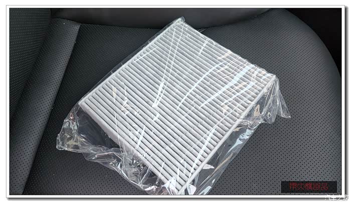

拆开包装,有密封塑料袋。

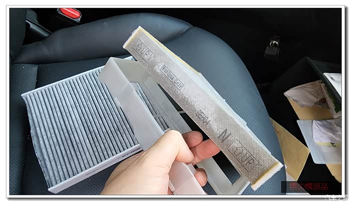

这个是有上下标识的,拆换的时候一定要注意。

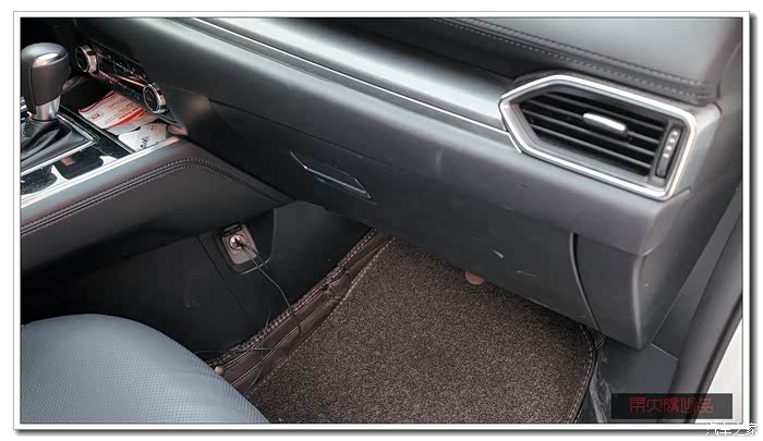

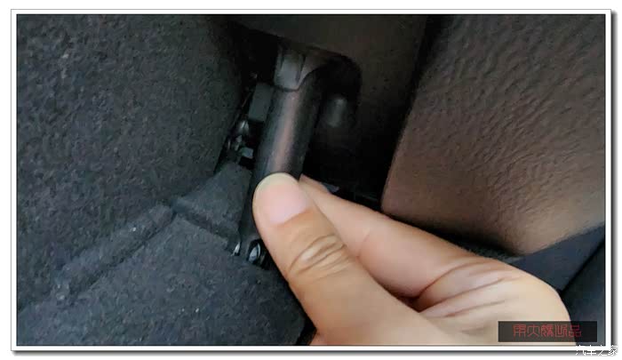

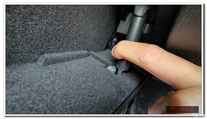

手套箱这个支架看着是螺丝拧上去的,其实就是一卡扣,轻轻往外一拉就脱出来了。

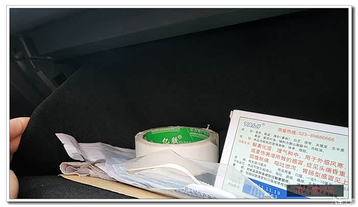

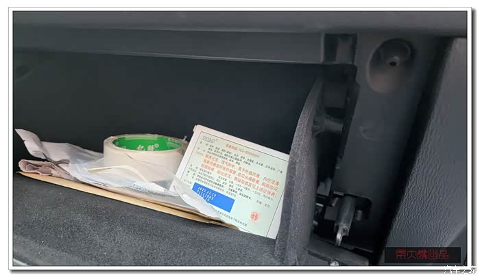

使劲按住两边的檐口就能拆下手套箱。

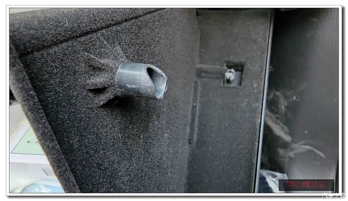

手套箱两边就是这样的塑料卡子限位。

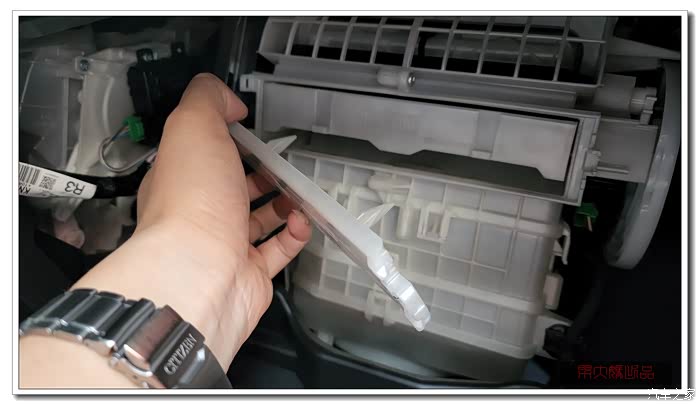

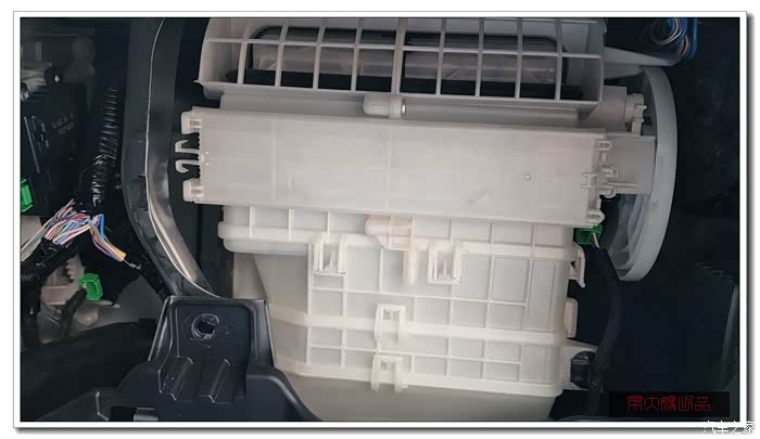

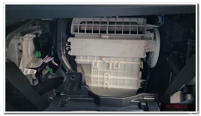

露出滤芯的盒子
拆掉盖子

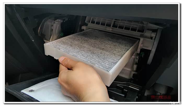

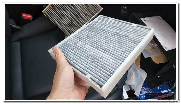

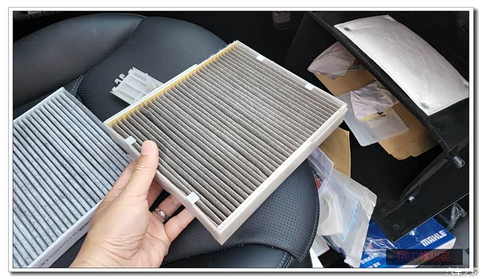

取出滤芯

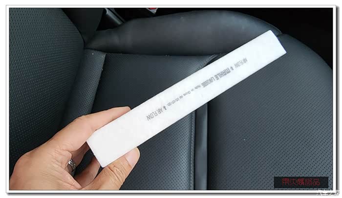

原厂的滤芯明显比马勒的轻薄,反而感觉马勒的做工要精细结实的多,也许这就是“原厂高科技”,能够比玛丽贵十倍的原因,但这两天用着马勒的通风效果也并不比原厂的差。

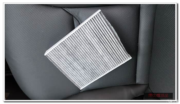

按标识安装上新的滤芯。
插入风机

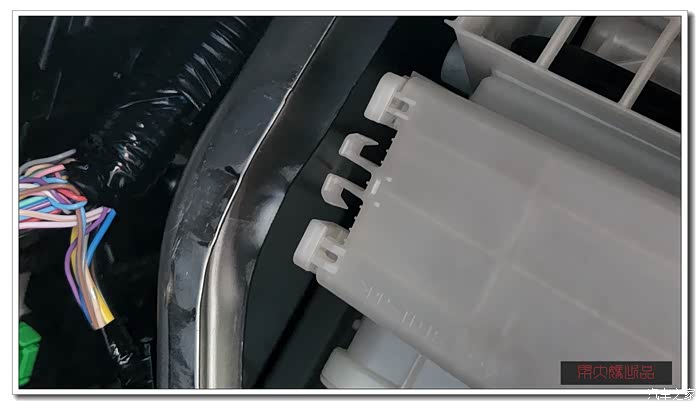

注意这个卡子,一定要插入主机上两个孔才能固定好,刚才拆的时候就发现保养师傅就没有安装到位
安装完毕。
