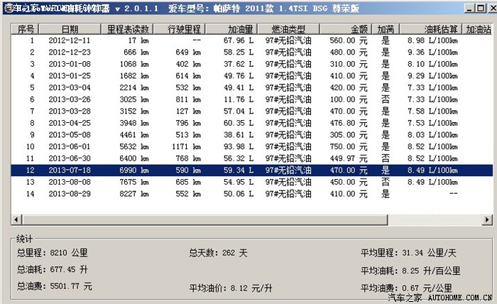

上面是我开1.4T以来的加油与公里数记录。(基本市区道路+高架,高速相对不多)2013.6.1加了93L是因为把两次加的一起加进去记录的了。这车一般加一次市区 可以开700公里左右。如果高架多或高速多可以800左右。我开的话20天左右加一次,基本可以躲过一个油价升的过程,现在15天涨跌一次,所以有时在涨价前去加点。

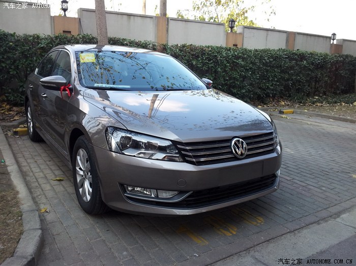

第一次开回小区停车拍的(外面钛金内饰黑色)

5、我的实际油耗现在手工记的是8.25L左右(总的加油量除公里数,基本都市区普通道路+高架),高速很少)(表2好像是20小时自动重新开始),夏天会高一些主要是空调。如果上海市区走高架不堵车可以开到过4.4-4.8L/100公里,如果高速100左右一般5.0-5.5。市区地面道路,路况好一般7.5-8.5L,如果比较堵11也会有的。我8.25的原因主要是每天早上要送小孩上学开不快全是地面,12公里大约要开45分钟,所以高,同时上海现在越来越堵了。如果二级城市我想平均7.5还是比较容易达到的。

油耗:这车拿到的第一天就开了100公里。主要是上海高架+基本不堵车的地面道路。大约高架70公里+30公里地面。那天的表2,表1均是5.5L,那个高兴没想到这么低的油耗。不过后来送孩子堵得多。所以慢慢就上去了主要是早上堵。早上地面开到办公室一般开8.5-10L左右/100公里(早上高架太堵现在一般不上去了,12公里大约45分钟),晚上回去不是太堵一般走高架,(地面道路约1公里+高架8公里+地面道路约1公里),一般6.5-7.5L/100左右公里(10公里大约20分钟)。
