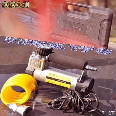

为什么帖子标题汽车之家车载工具箱之——充气泵评测
因为在我个人看来这款车载工具箱最用处就这个充气泵所以......
相信各位看官都有爱轻轮胎缺气慢性漏气这种现象
那么此时随车能有台车用充气泵将么方便啊
平时轮胎缺点气或慢性漏气都可以自己将气充跑修理店
扎胎附又没有修理店又想换备胎时候车载工具箱就实用
补点气开到就修理店就OK换备胎幸苦
车载充气泵顾名思意可以用车载电源给汽车轮胎充气工具
我们车主应急之用那么款充气泵首先要看使用否方便
其次就外观手感充气速度方面如何当然价格也重要
本次评测这款工具箱之前在汽车之家某次活动获奖品
气气泵价格在网概100元

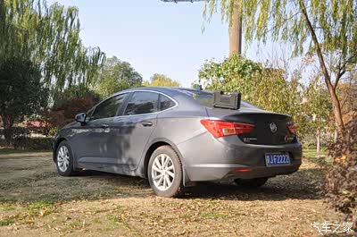

首先将车停入合适位置

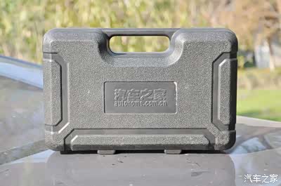

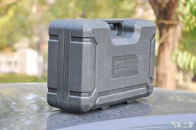

再来展示工具箱外观
将车开到河边
太阳当空照
家有爱车
怎能车载充气泵

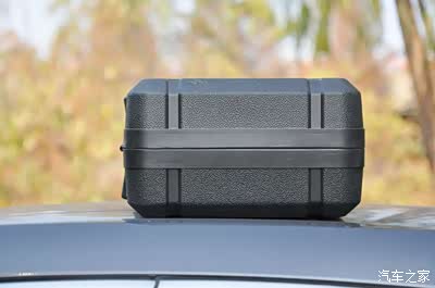

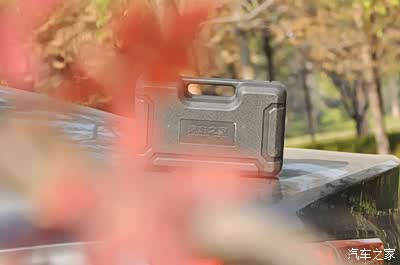

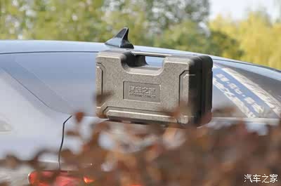

工具箱外观采用磨砂处理
手感非常棒正中间还有咱汽车之家LOG
拥有这么有标志性工具箱才汽车之家家人
磨砂质感外
整个造型也
线条清晰合适
反面展示
侧面展示

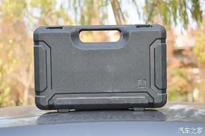

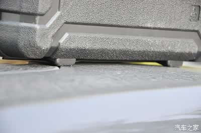

底部有个凸起
立起来放时稳当

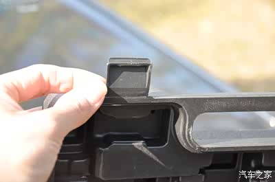

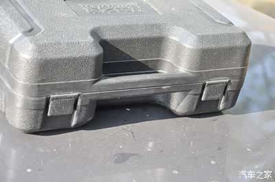

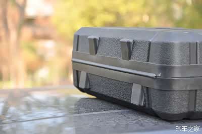

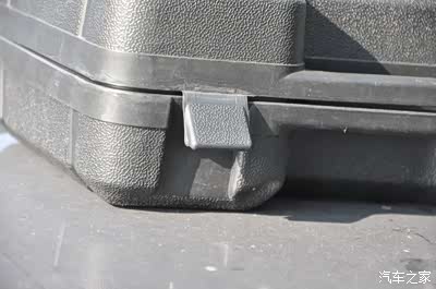

工具箱从中间打开
锁扣体式设计
用手往掰就可以
细节展示
细节展示
手提孔
手都够用
汽车之家
我爱我家

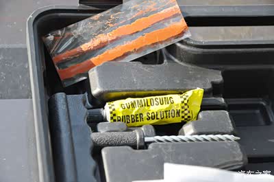

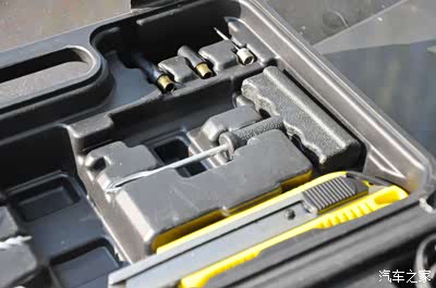

内部主要就充气泵
其它东西没什么用处

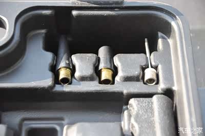

几个充气转换接头
改锥把美工刀
胶水
支螺旋锥
根应急补胎条(还有根掉出来被我扔
转换接头可以充自行车蓝球

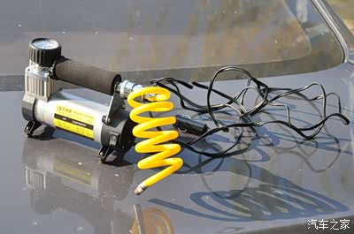

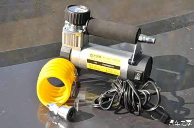

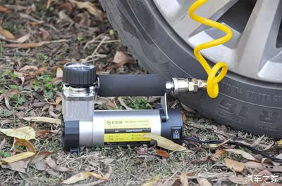

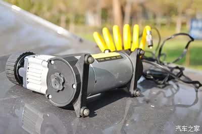

看看充气泵主体

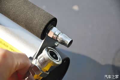

整个充气泵由主体及螺旋气管组成
气管个快速接头
只手按住方往
塞入气泵接头处放手就组装
单手就可轻松完成便利性还
组装后就这样
气管另丝牙直接拧轮胎充气口就可以

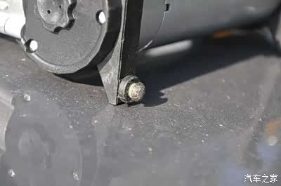

气泵主体最方有个橡胶垫
防止充气时震动太把气泵震倒
虽然有防震垫
但实际使用过程震动还
气泵主体在使用时会直移位

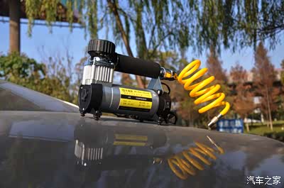

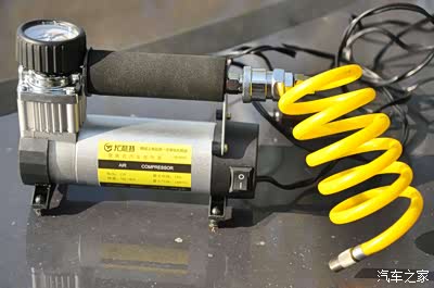

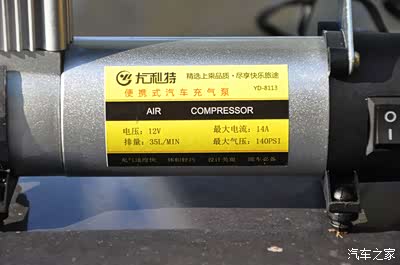

气泵品牌为尤利特
电压12V           最电流14A
排量351/MIN   最气压140PSI

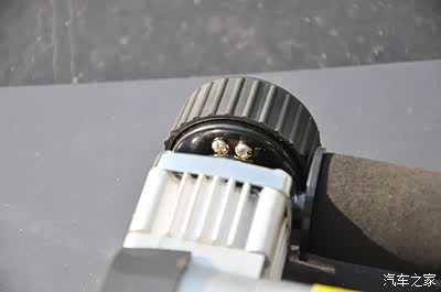

开关细节
气缸细节

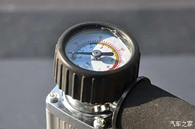

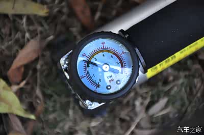

气压表

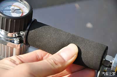

气泵提手有圈海绵体
手感柔软舒适
气压表背面

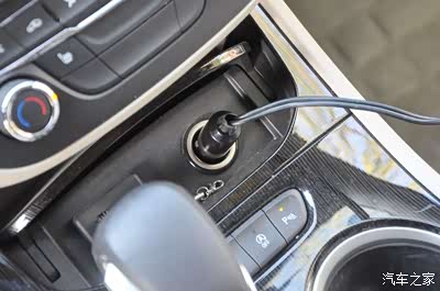

电源接头直接差入车载12V电源就可以工作
电源线接后记要用车关车门
否测把线压断

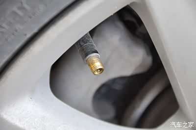

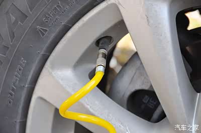

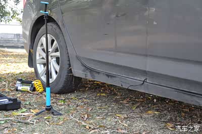

轮胎气门蕊

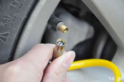

螺旋管另轮胎气门芯相边
螺牙要慢慢来
千万滑牙
后就可以打开气泵开关充气啦
切准备就绪
开关开始充气
连接轮胎后胎

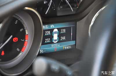

从车内胎压监测可以看出后胎冷胎气压为2.28bar
概15秒后
气气压表显示2.4bar
我们再到车内看看
此时车内胎压显示2.44bar,
气泵压力显示值差
说明这款气泵充气压力还蛮精准

另外它塑料包装虽然结实耐用但内部空间产品契合盖子后配件比如锥子转换接头胶条等都会从卡位脱落如果能改进卡位能固定牢靠就完美
