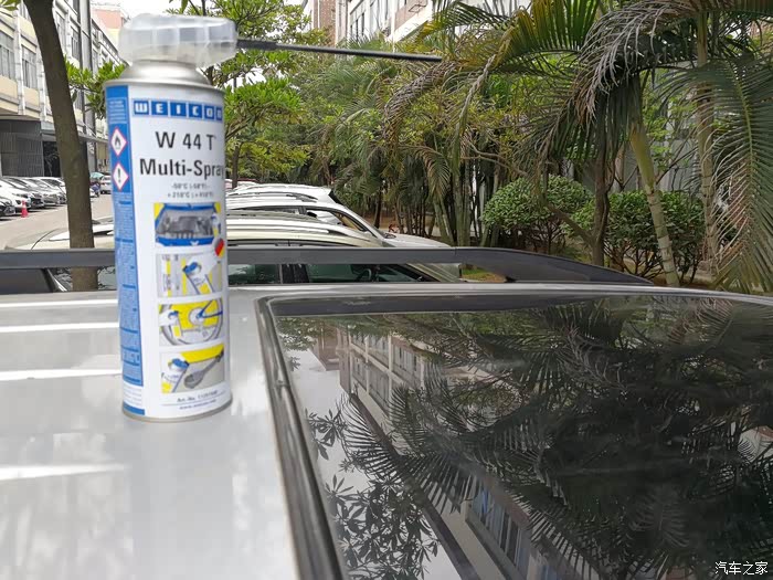

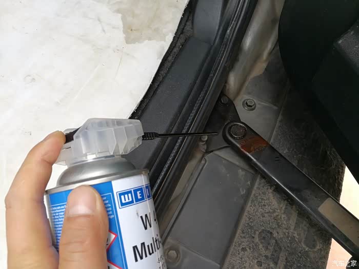

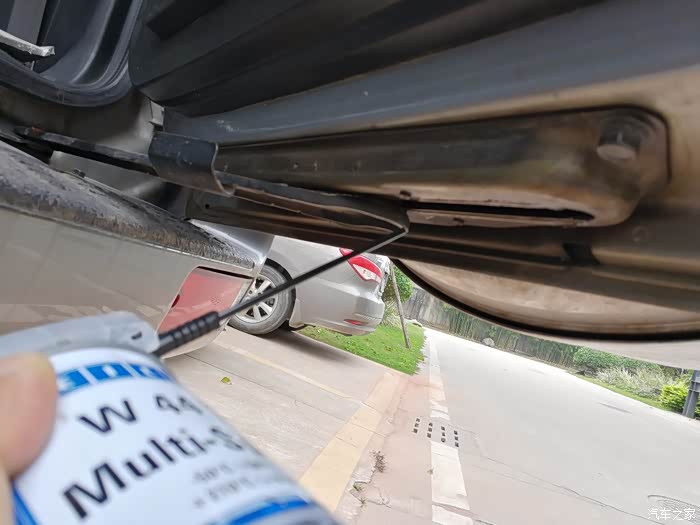

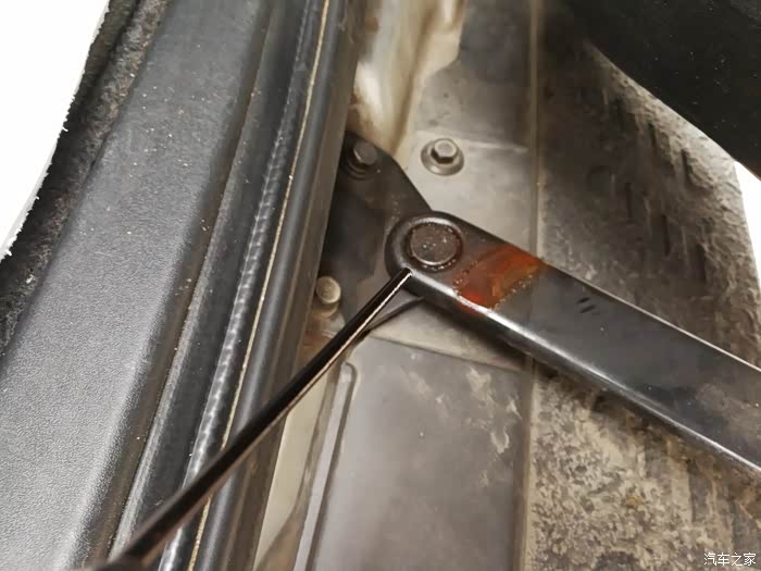

尾门限位拉杆活动轴润滑除锈防锈去湿,这种油是粘附性极强,而且渗透性极强的,不用担心轴心里面润滑不到位的。
我一直用德国鬼子的产品,这个产品是我最喜爱的,双喷头设计,可以伸直来用,可以折叠起来直接喷射。
尾门限位杆上方润滑防锈

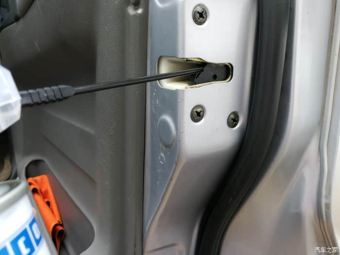

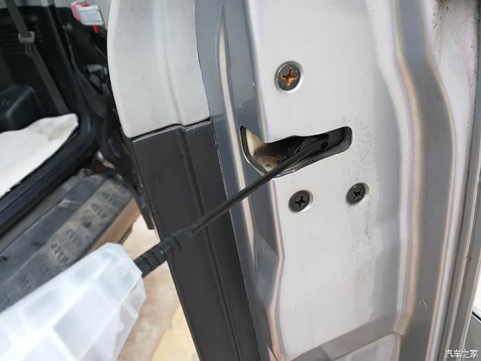

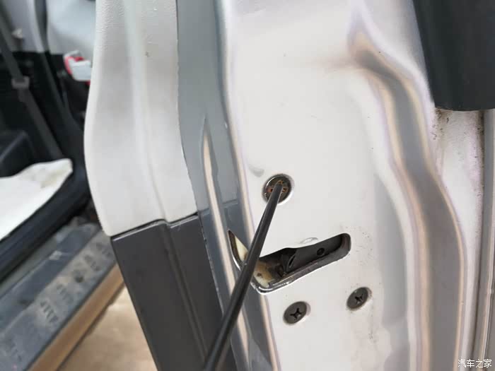

门锁块润滑除锈,防锈,除湿
螺丝防锈

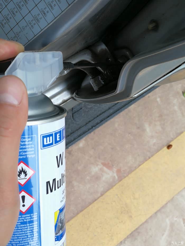

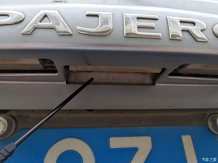

后尾门拉手润滑,曾经就是这个拉手不能回位了,原因就是内部的连杆灰尘多,缺油卡住了。

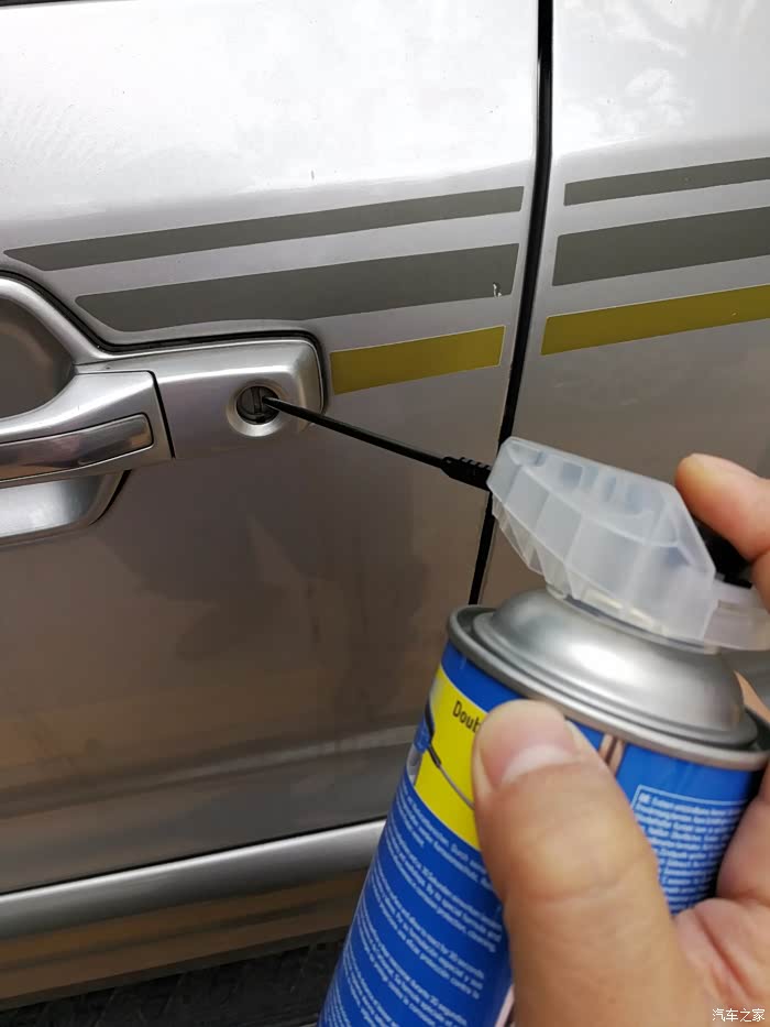

锁孔润滑,也可以用硅油喷剂。

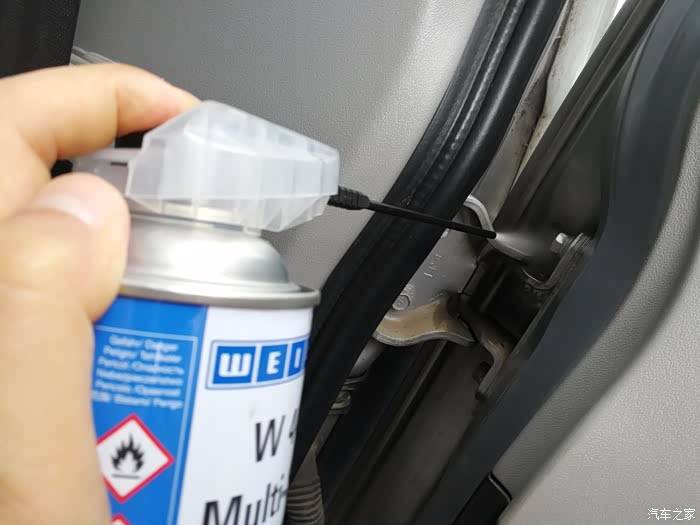

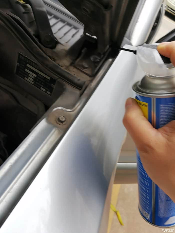

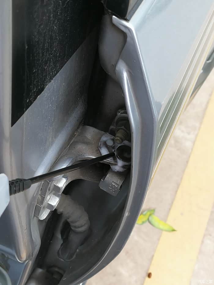

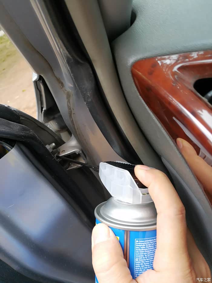

主驾驶位铰链润滑防锈,这个部位润滑会很好,主要是防锈以及除湿,因为洗车和下雨天这个位置都会有水。
后门铰链润滑防锈

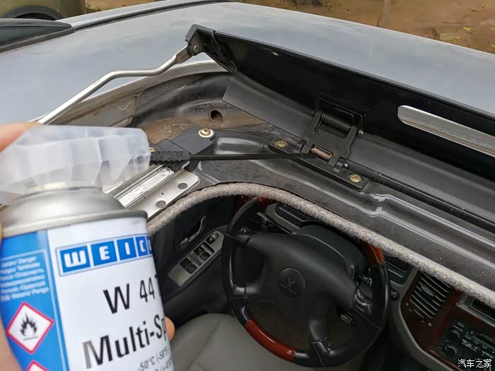

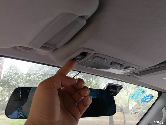

天窗保养

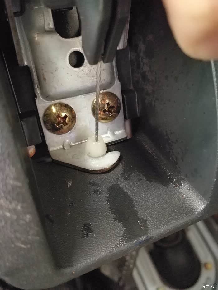

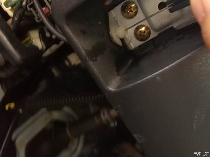

这个地方大家可要看清楚了,是驾驶位下方的,引擎盖拉手里面的连接拉线,保养尤其重要,时间长了就会卡死,邮箱盖子拉丝保养同理,拉开盖子,对着拉线孔喷射即可,润滑剂会很自动渗透里面去的,我的就是很生硬,毕竟这么多了车了,保养完之后再拉很轻松。
就是这个拉线,将喷嘴对准拉线孔往里面喷少许,然后连续拉几次。

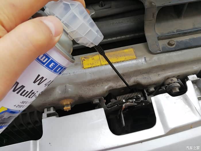

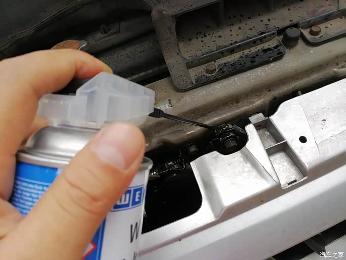

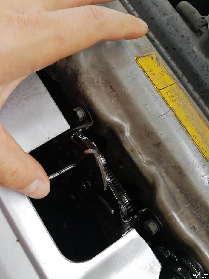

引擎盖前端锁块润滑保养,弹簧保养,清洁防锈,这个位置可以直接喷射,清除残留的油胶油泥。
前盖卡锁连接栓润滑保养
用手拨动,咔咔声很清脆

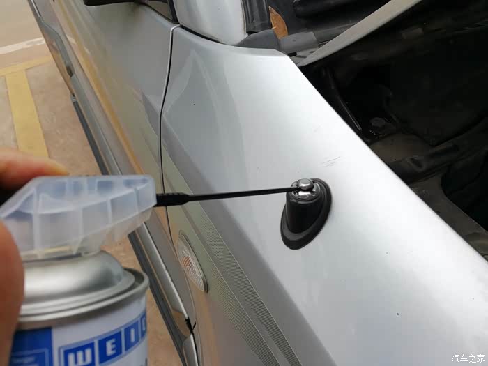

天线润滑保养,如有必要,从车内开启收音机,等天线升起以后,顺着天线喷少许,效果会更好

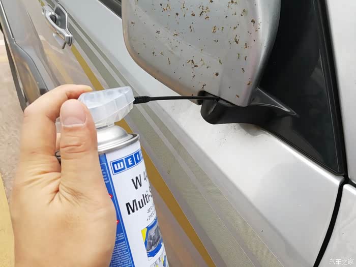

自动倒后镜的润滑保养,在左右倒后镜的底部喷射少许万用防锈润滑喷剂,然后按收起、放开后视镜按钮几次,充分润滑
驾驶位锁块保养

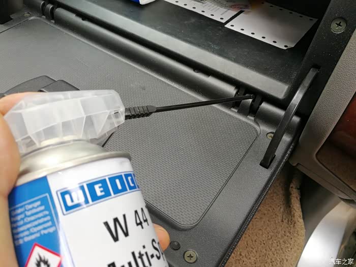

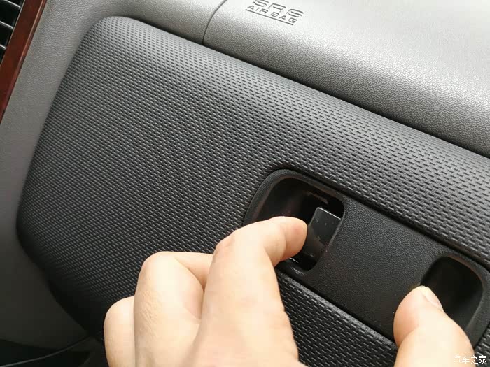

手套箱开关位置保养
手套箱开启轴承位置保养,这个地方是塑料的,并不一定非要是金属的才需要润滑,这个地方可以喷干性润滑喷剂更好,或者硅喷剂,我也懒得换产品了,这个一样的。

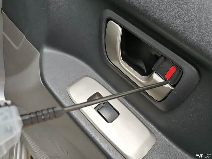

车内拉手润滑保养

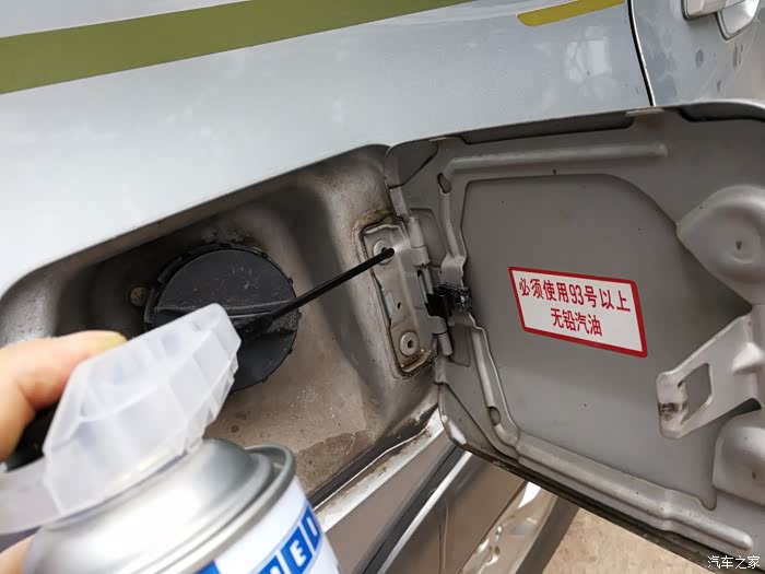

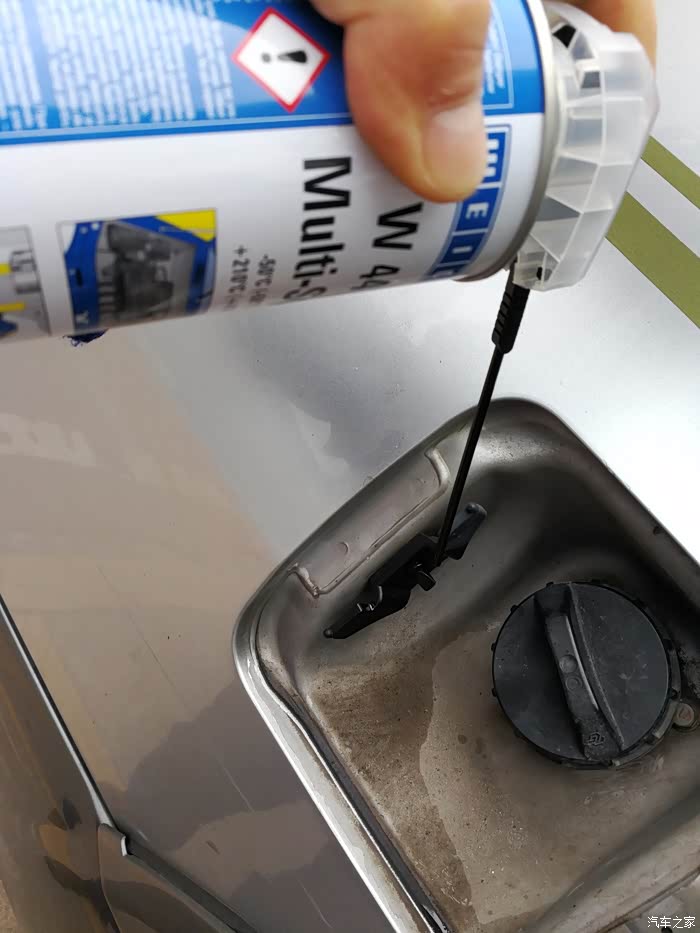

油箱盖子活动部位润滑保养
油箱开启锁定弹簧舌润滑保养

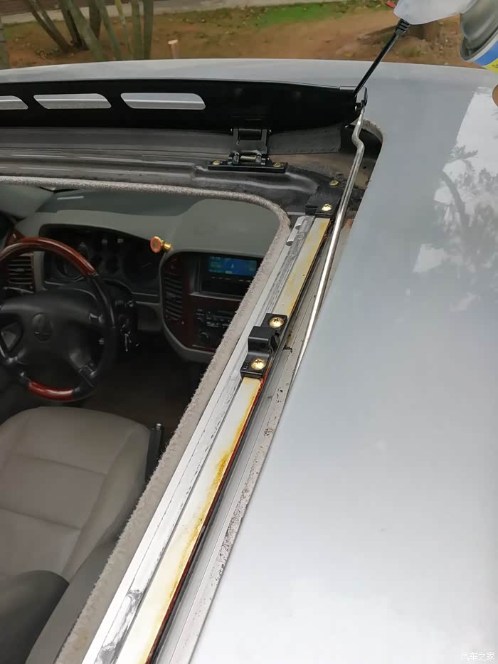

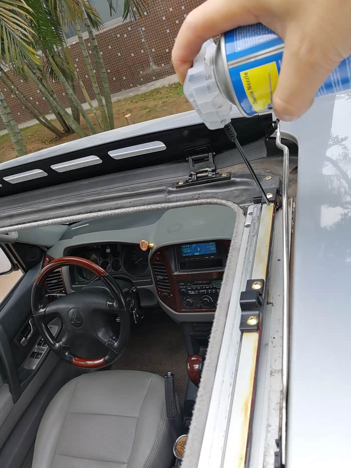

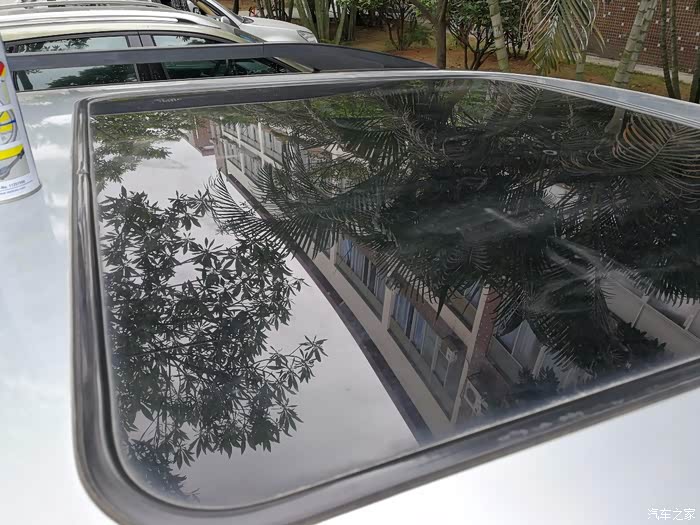

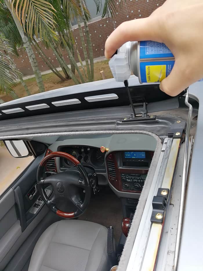

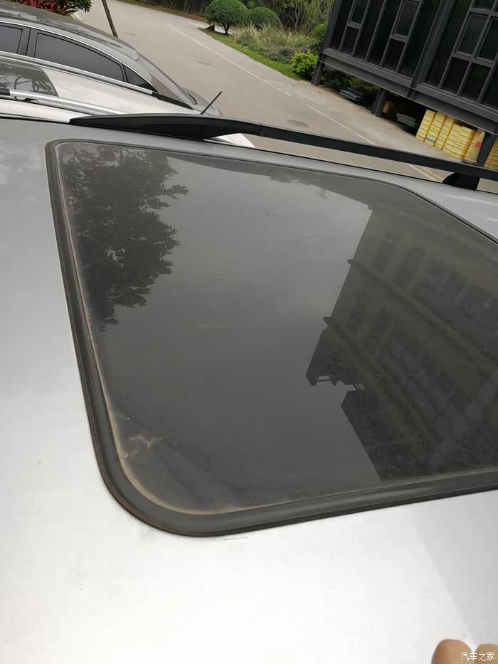

重点是天窗润滑保养
将天窗外部先清洗干净

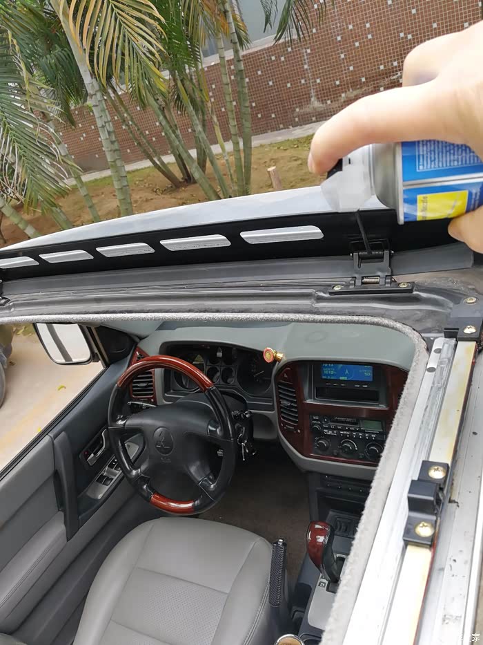

首先开启天窗
天窗前端弹起的那块,活动部位喷射润滑防锈喷剂

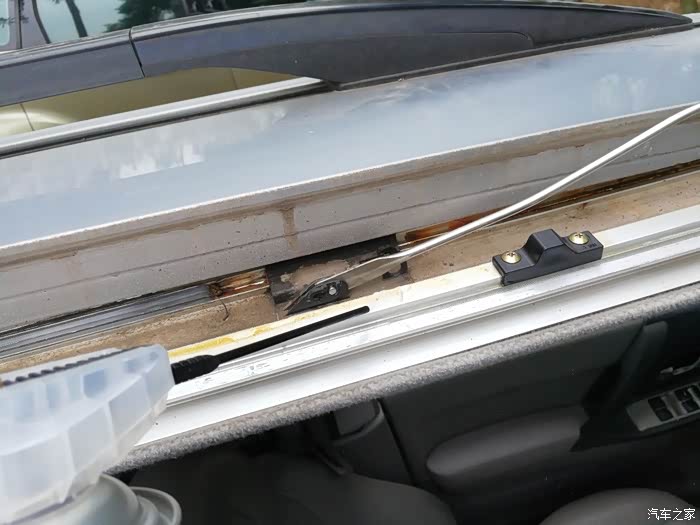

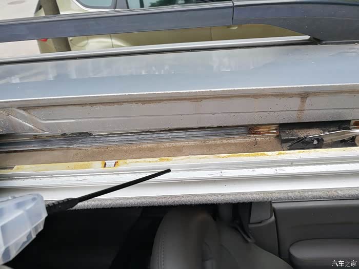

天窗滑动轨润滑保养
天窗轨道,最好用二硫化钼润滑脂,效果最好的,德国也有这个产品的,懒得去仓库里去取了,就这个定期喷射效果也是一级棒的
天窗扰流片活动轴润滑保养
轨道润滑
天窗轨道润滑

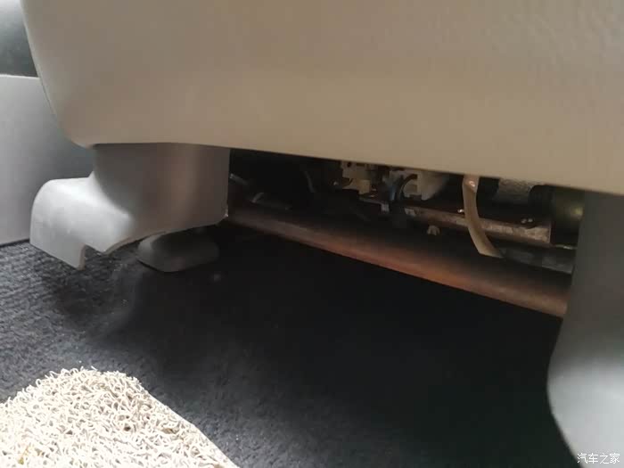

前排座位轨道润滑,这个需要趴在后排脚垫上施工,总之做完之后,你会感觉不一样的舒服。车门也好,天窗也好,座位也好,滑动开启异常顺畅。
