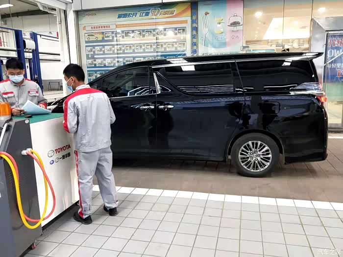

上午九点左右把车开到买车的丰田店,这家店就在建设路东头,位置还是挺方便的

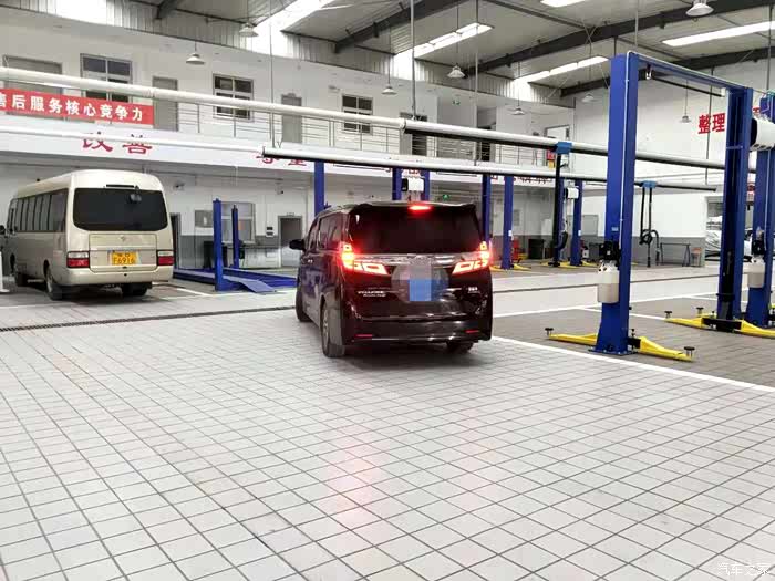

可能是一大早就来的原因,车间里没什么车,前台登记完车就开车间了,我记得上次过来保养车很多,排队等了很久。

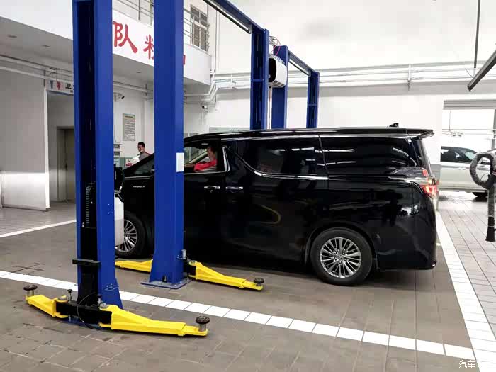

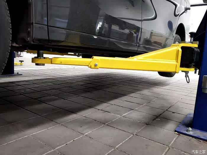

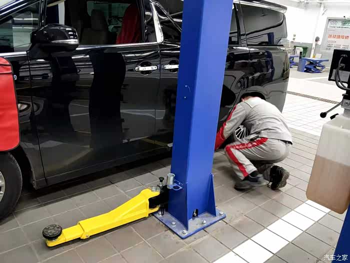

一会儿换下机油,还要把四个轮胎拆下来换位,所以要用这种带腿的举升机支车。

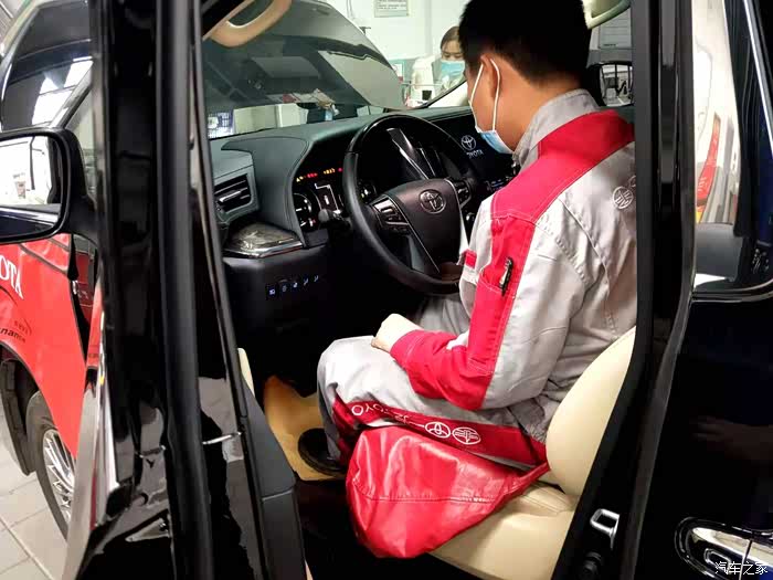

保养的师傅试了一下喷水嘴儿,也是说右边喷水嘴确实有问题,先保养跟四轮换位儿,最后再检查喷水嘴。

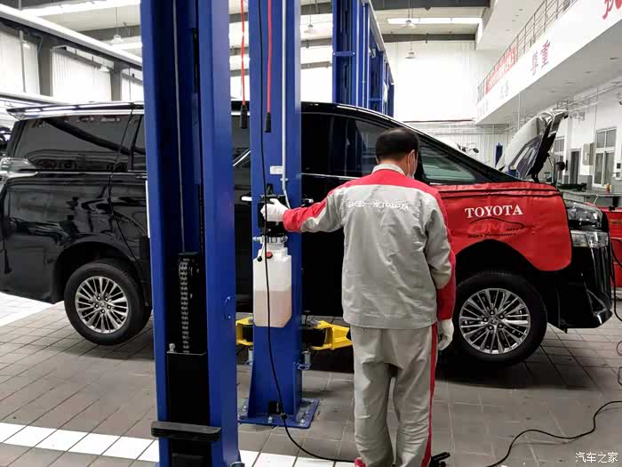

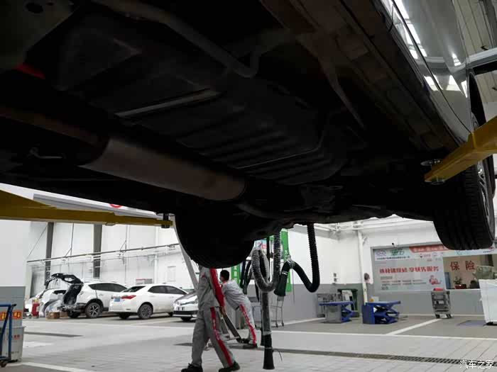

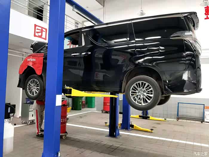

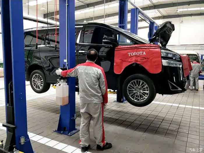

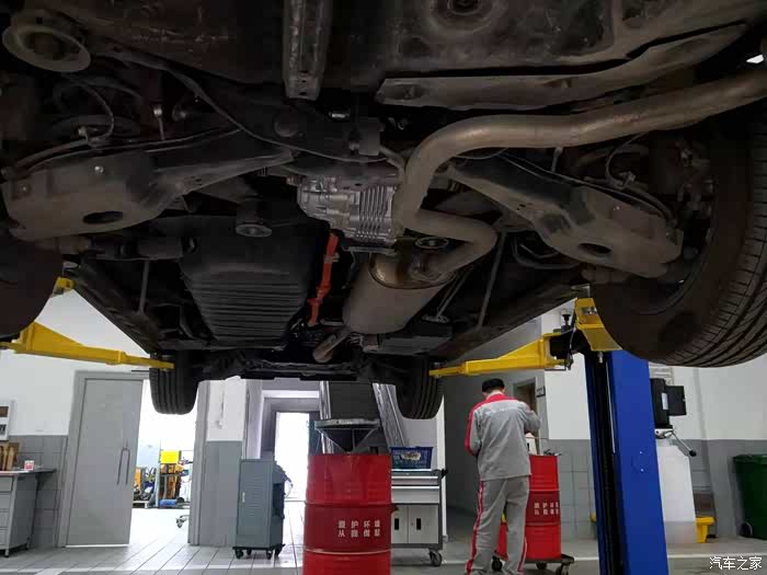

开始用举升机支车保养
总感觉这款车后悬架比较舒服,前悬架有点儿生硬。
商务车发动机跟变速箱装在车前边儿还是好,比发动机变速箱装在前座下面,安全系数更高。
举升机支的地方就是平常自己用随车千斤顶顶的位置。
威尔法混动这款车我看铭牌上是2290公斤,所以跑高速还是挺稳的,不过用举升机很容易就升起来了
车升的有一人多高,一会就可以放机油了

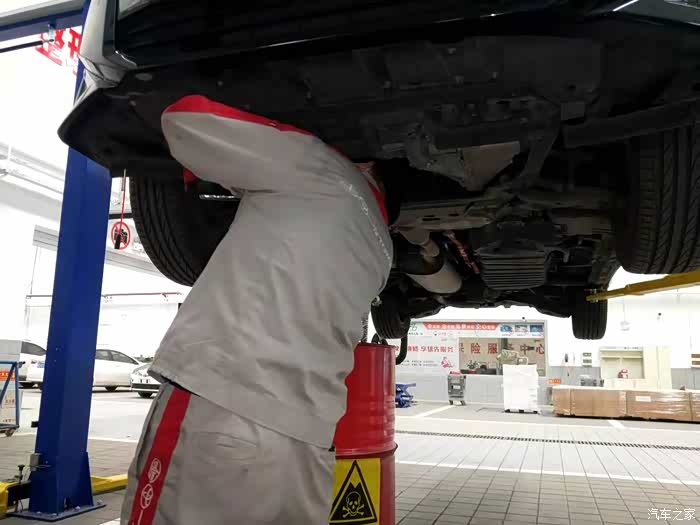

这台车美中不足就是没有一个金属的发动机下护板。

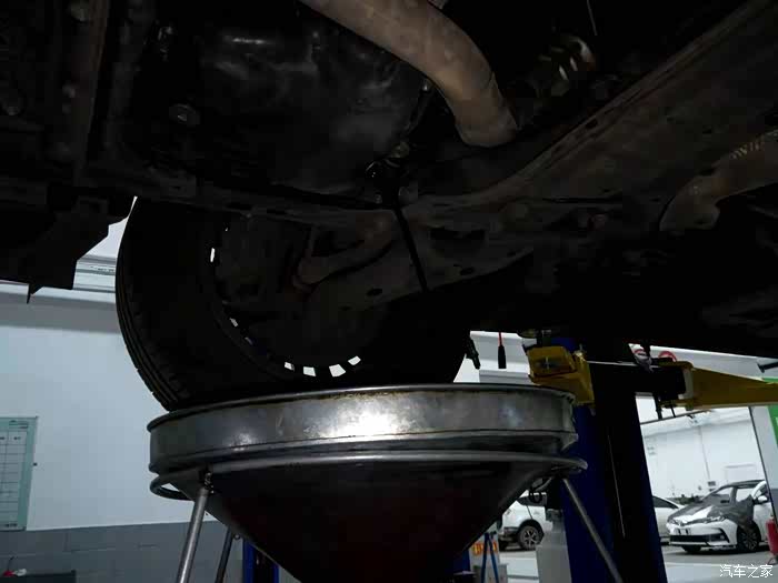

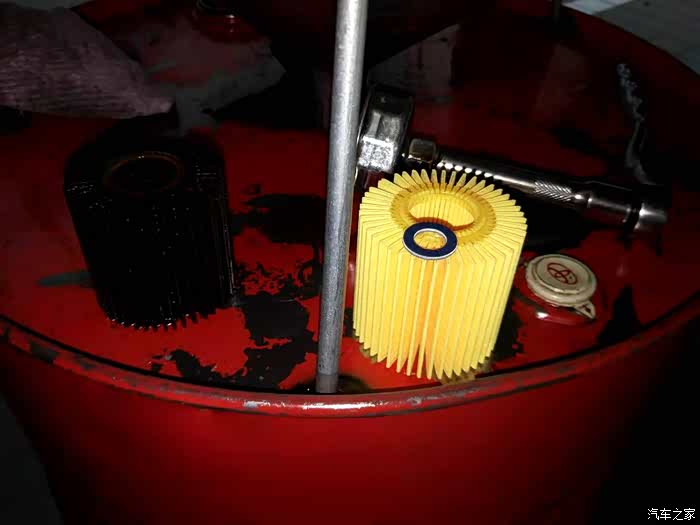

机油放出来还是很黑的,确实该保养了,这次保养完等下次保养就明年了。

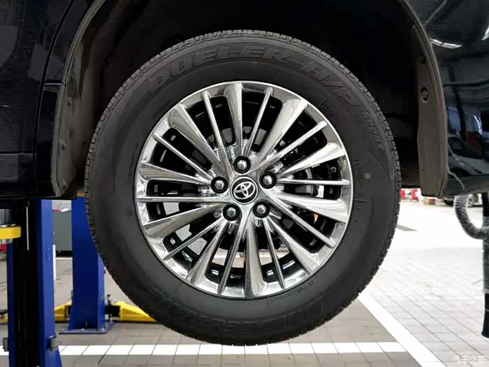

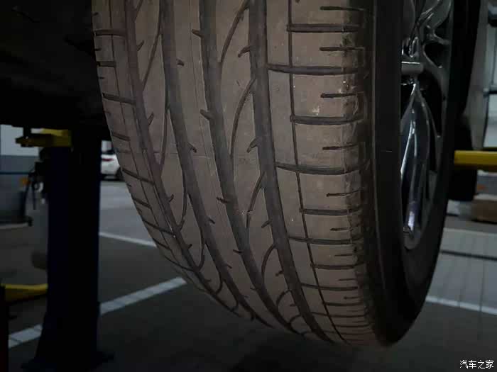

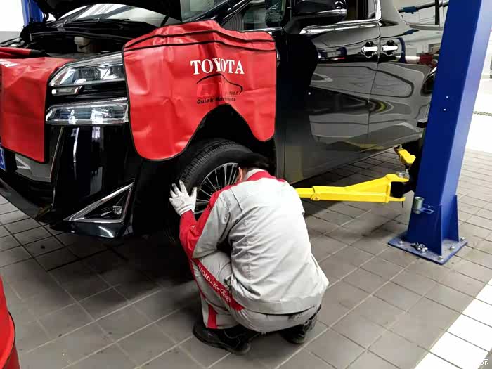

前轮轮胎磨得很均匀,后轮轮胎内侧多少有一点儿不平,这回保养正好四轮换一个位。

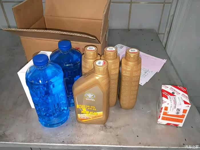

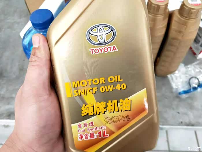

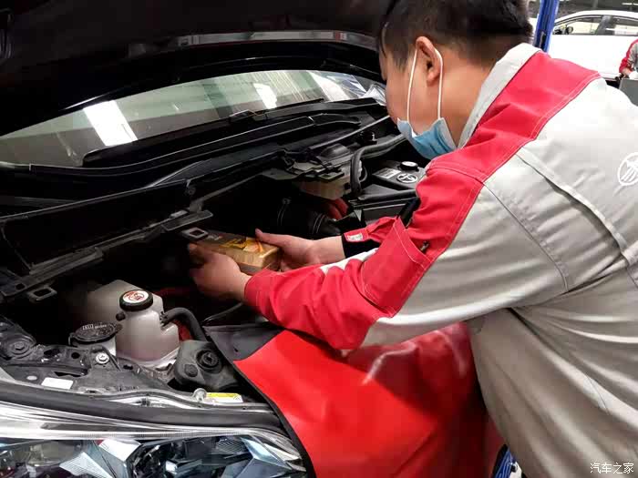

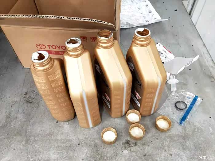

这回保养总共四升机油,都是全合成的,外加一个机油滤芯儿和两瓶玻璃水,保养费用一千出头,跟奥迪A4保养费用差不多。

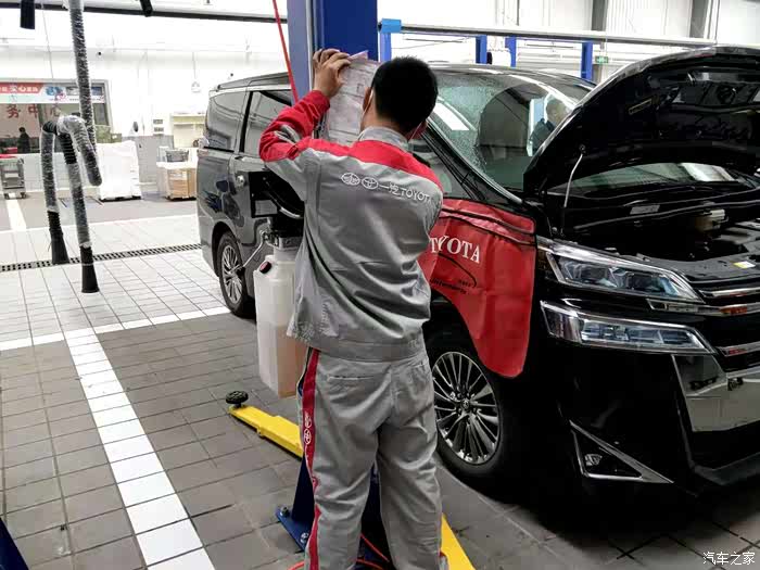

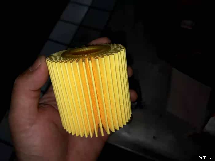

机油滤芯看着挺简单的
一个小小的机油滤芯整这么复杂一个说明书。
旧机油滤芯拆下来挺黑的,这是新机油滤芯跟旧的对比

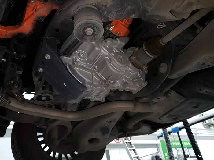

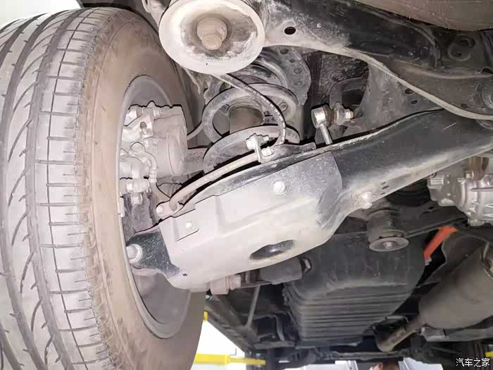

今天过来保养跟师傅请教才知道电动是后边儿。
后边儿悬架是独立的,所以舒适性比较强,不过商务车据说后边儿都有点儿吃胎
底盘儿比普通车要稍微高一点儿,所以不容易蹭到底。
这算是丰田最好的原厂机油了。

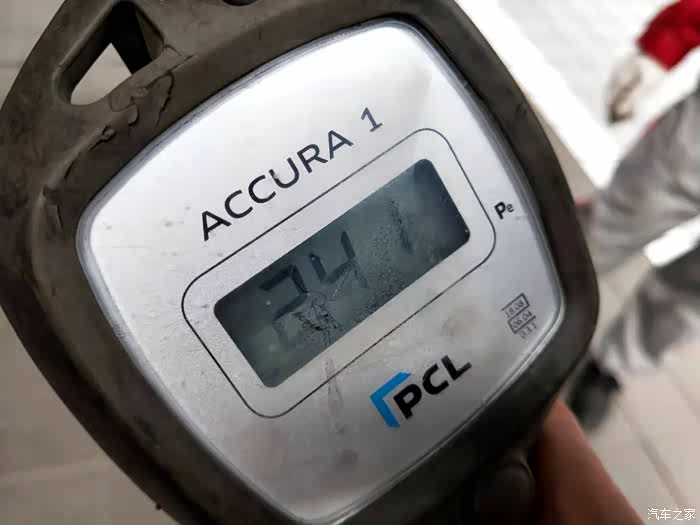

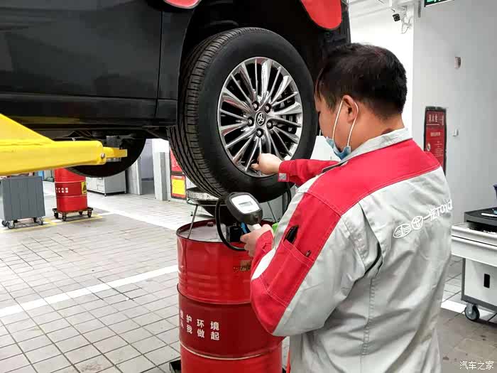

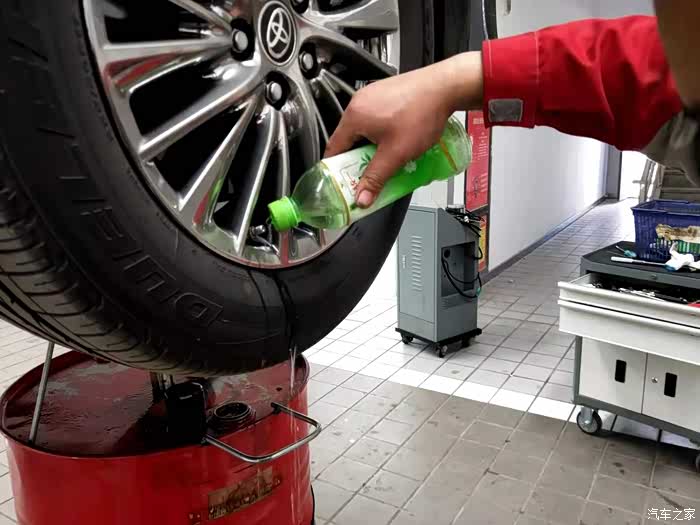

四个车轮轮胎气压检查一下,检查缺的不多。
还要用个饮料瓶子喷点儿水,检查气门嘴有没有漏气。
前轮可能是因为经常打方向,所以夹的石子儿不多,后面轮胎石子夹的多一些。
轮胎气压都充到2.4

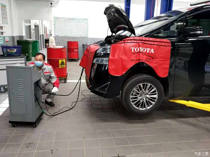

四小桶机油全部加进去。

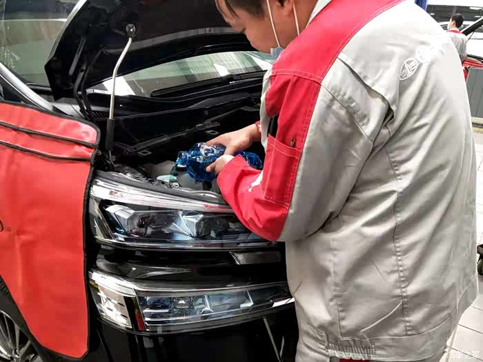

玻璃水儿这几天也用干了。

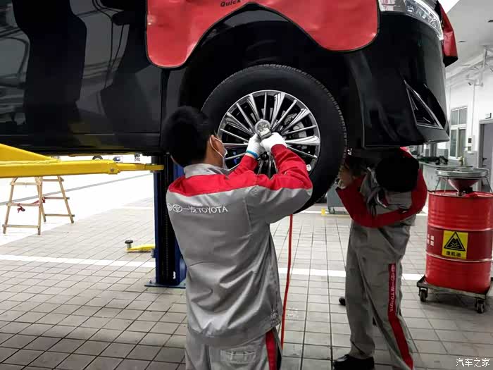

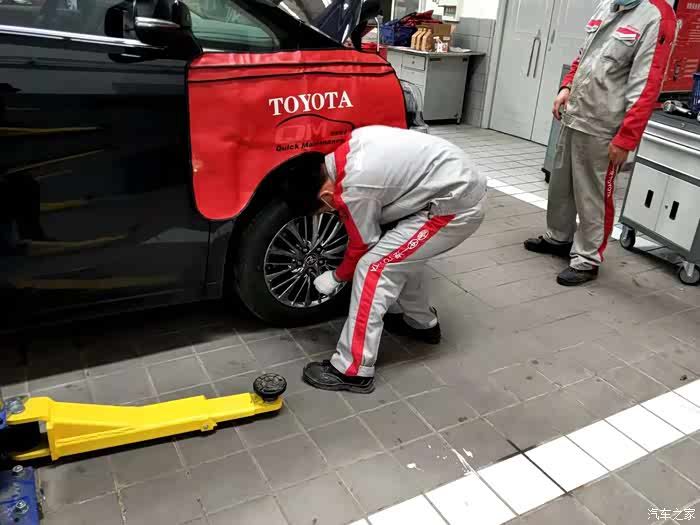

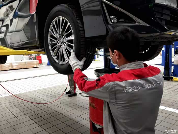

车升起来下边儿检查一遍,然后开始拆四个车轮换位
两个人配合拆轮胎也挺快的。

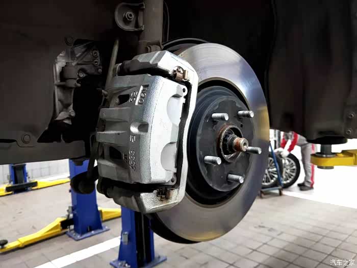

因为跑到里程不多,所以刹车盘看着很新。

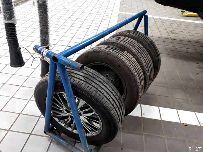

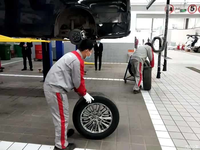

四条轮胎全部拆下来。
后轮轮胎装到前轮,前轮轮胎装的后轮
四个车轮轮胎螺丝重新上紧一遍。

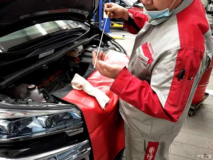

量一下机油。
四小桶机油正好用完。

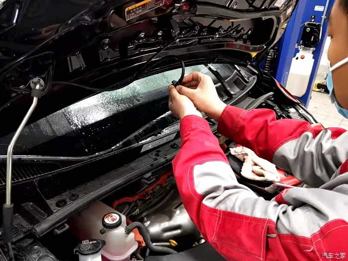

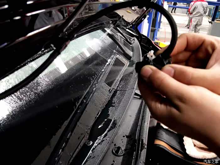

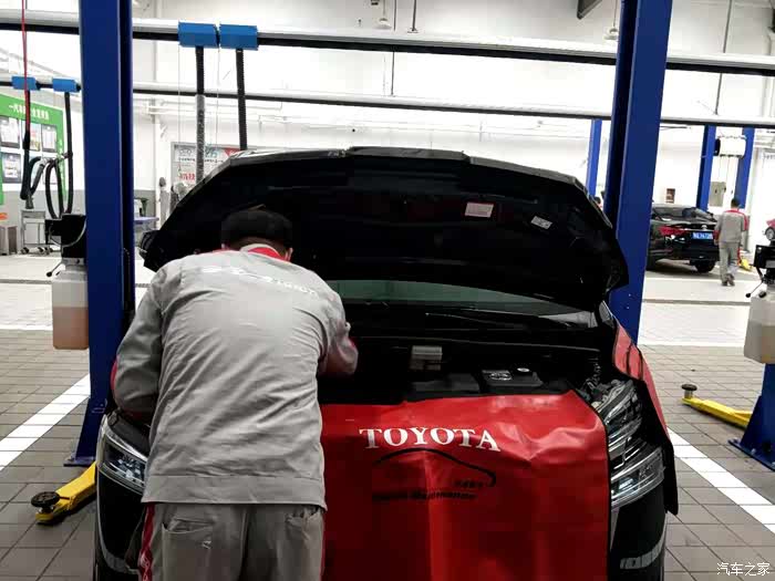

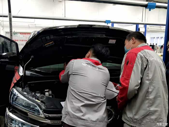

开始检查右边儿的雨刮喷水嘴。

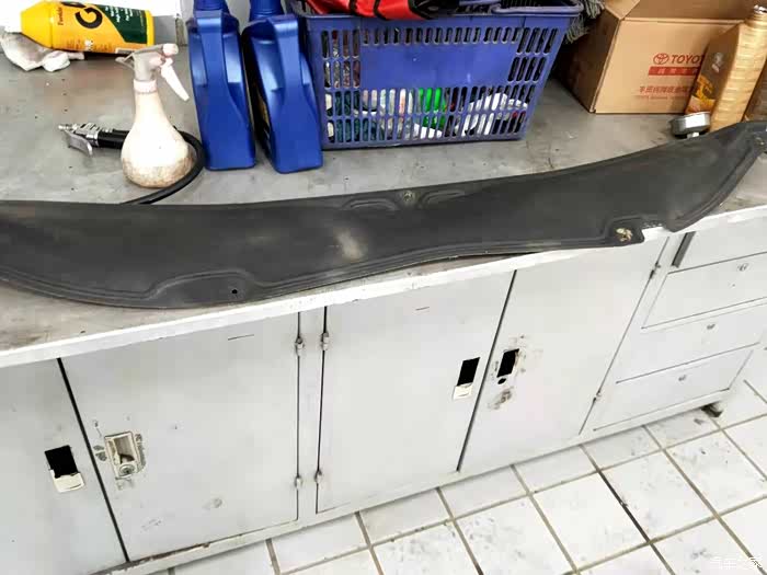

发动机盖上的隔热棉拆掉放到一边儿,有个地方有点破损,是上次在高速服务区修理工扯的。

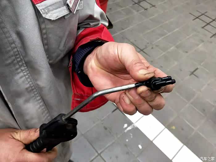

有个三通水管儿拆掉检查一下。
 装上试了一下,恢复正常了
不过又试了几下还是不行,师傅说喷水嘴儿没问题,是那个三通小水管有问题,因为现在没货需要保修订个货让我过几天换一下
