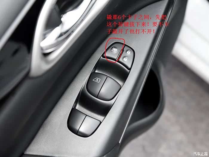

这里忘了照了,就用这图凑合一下吧~一定记得先把这个按键拔下来~使劲拔~里边有卡子,可以从上方位置掰开~

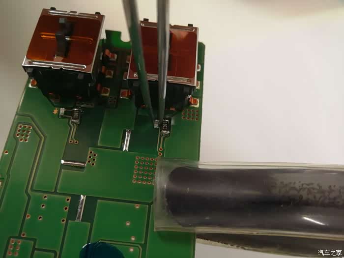

电路板上对应位置都上着焊锡呢,只需要用镊子夹住电阻和LED灯放在对应位置,先用电烙铁点一下一边的焊锡,把元件跟焊锡粘上就固定住了,再焊另一边就好了~
要是有条件的话,每焊完一个用万用表量一下通不通,不通就看看哪里有问题~别等着都装上了,一通电,不亮,就傻了~

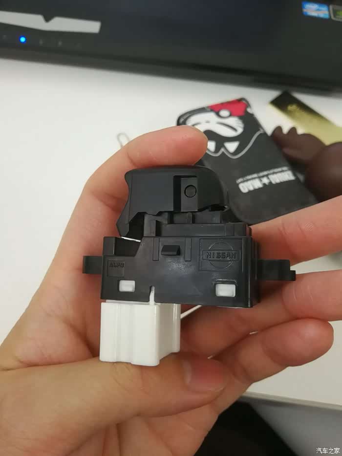

革命已经完成了一大半,现在就剩下另外那三个门了~还是这个位置,撬开一个缝,晃晃就下来了(这也是安好后照的)
看!有灯!还有一种总成是跟那个新的主驾一样带镀铬装饰条的,不过需要订货,时间最少要1个月~

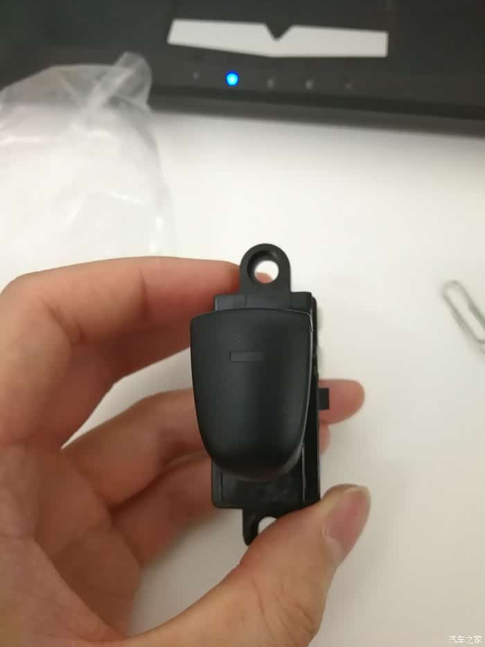

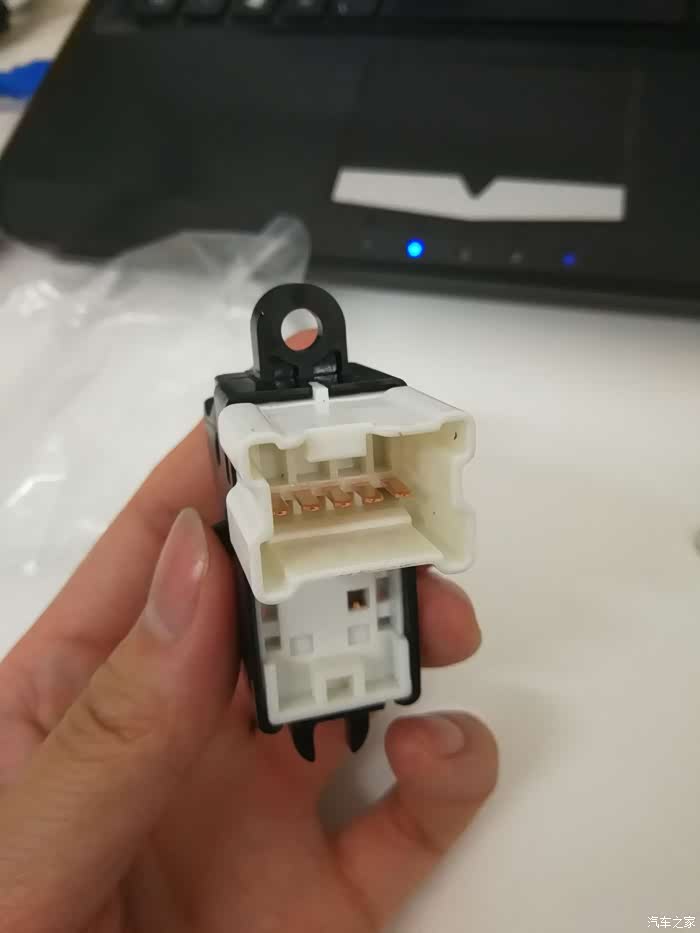

背面插针~铜的~
原厂标~ALPS生产的~
