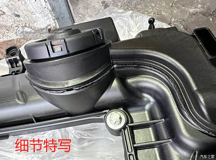

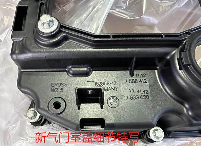

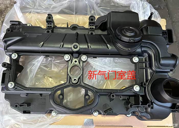

新气门室盖正面照
新气门室盖特写
新气门室盖特写

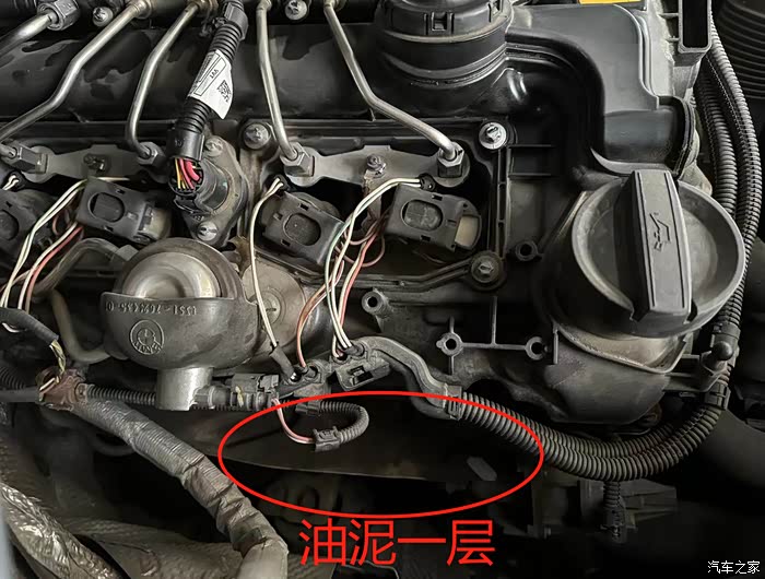

由于光线问题,油泥看不清楚

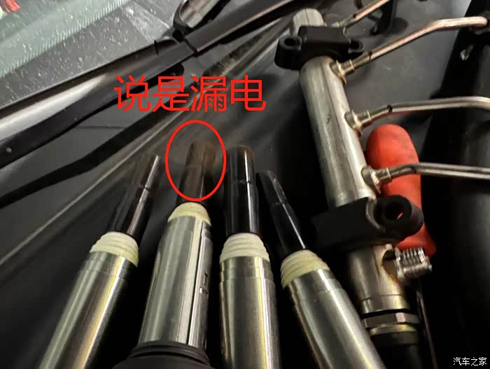

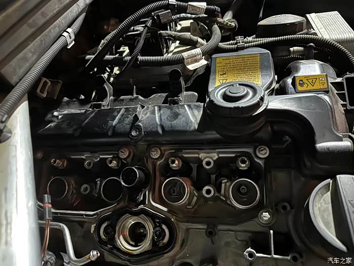

拆掉了点好线圈

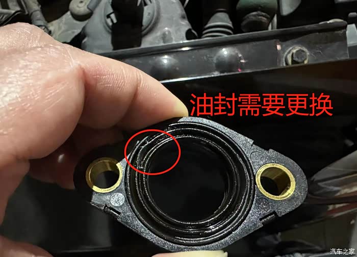

油封需要更换了
就这一个点火线圈和另外三个颜色不一样,告知是漏电,不是大问题

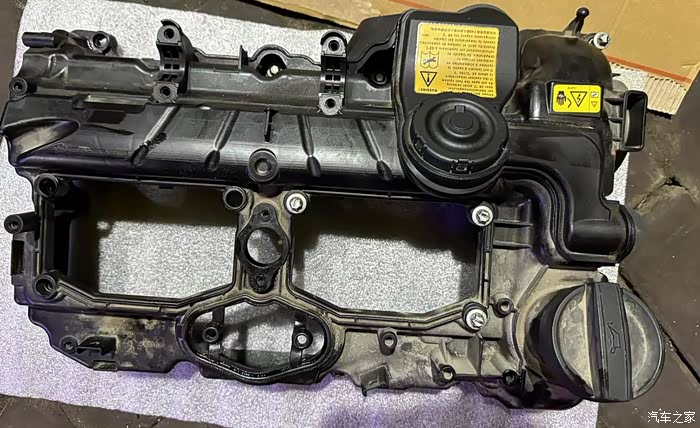

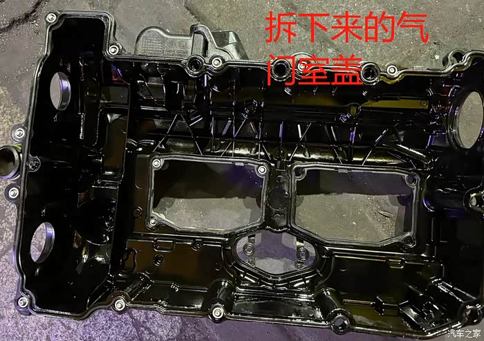

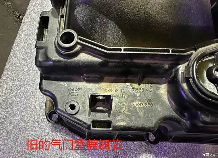

拆下来的气门室盖。只是自己不懂,以为要换,结果告知不严重,不用换。就当做花钱买经验
正面的原车气门室盖

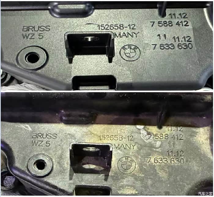

上图是新的气门室盖,下图是原车拆下来的;对比发现,字体位置是差不多一致,只是LOGO问题。新材料的LOGO。宝马的蓝天白云标的十字线是断开的;而原车拆下来的十字线是一起的。请大神帮忙看看,新的是不是原厂的,不怕打击。

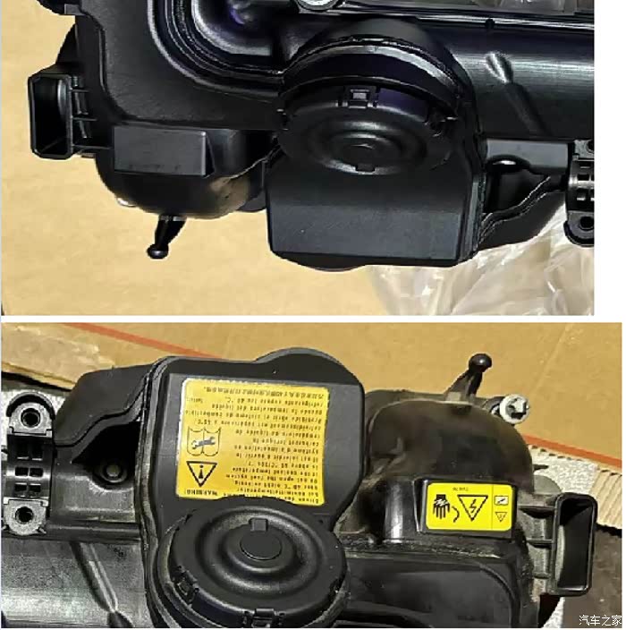

上图是新的,下图是原车拆下来的,明细差异就是新的没有黄色标贴纸,请大神麻烦评论评论

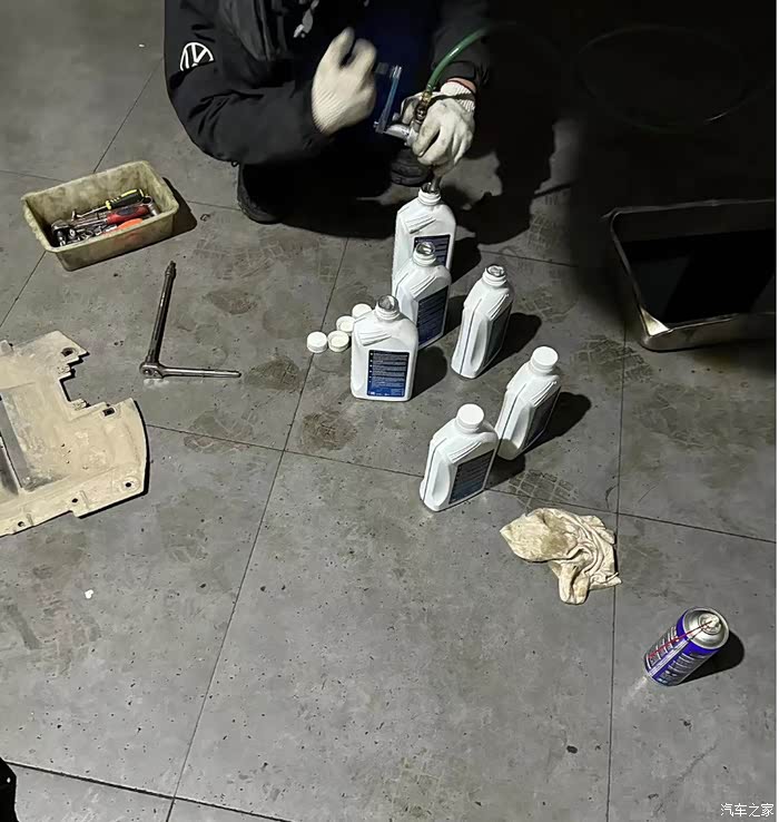

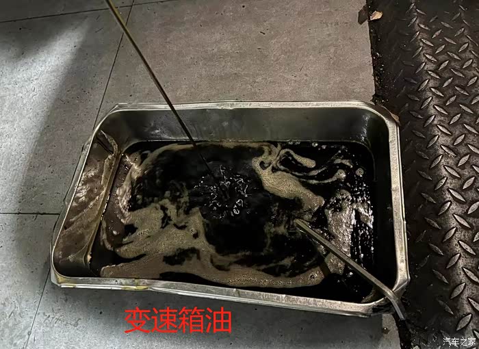

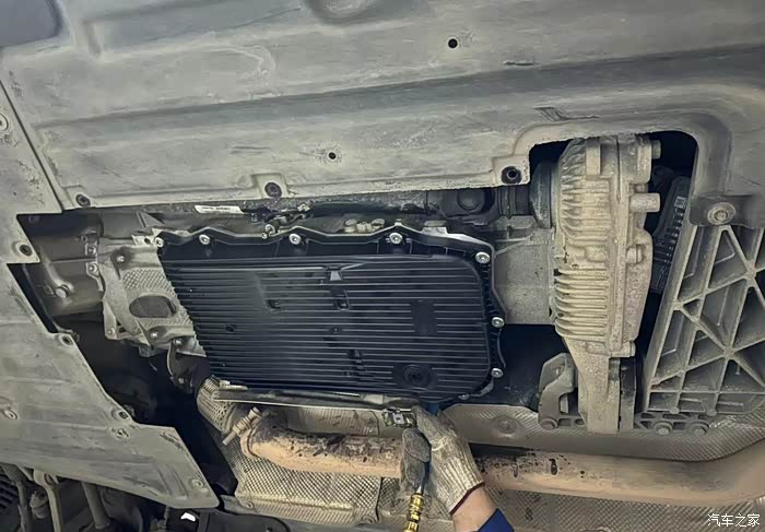

放变速箱油

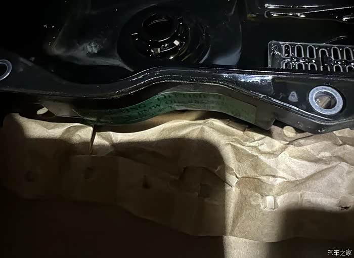

原厂的油底壳,有绿色标签纸

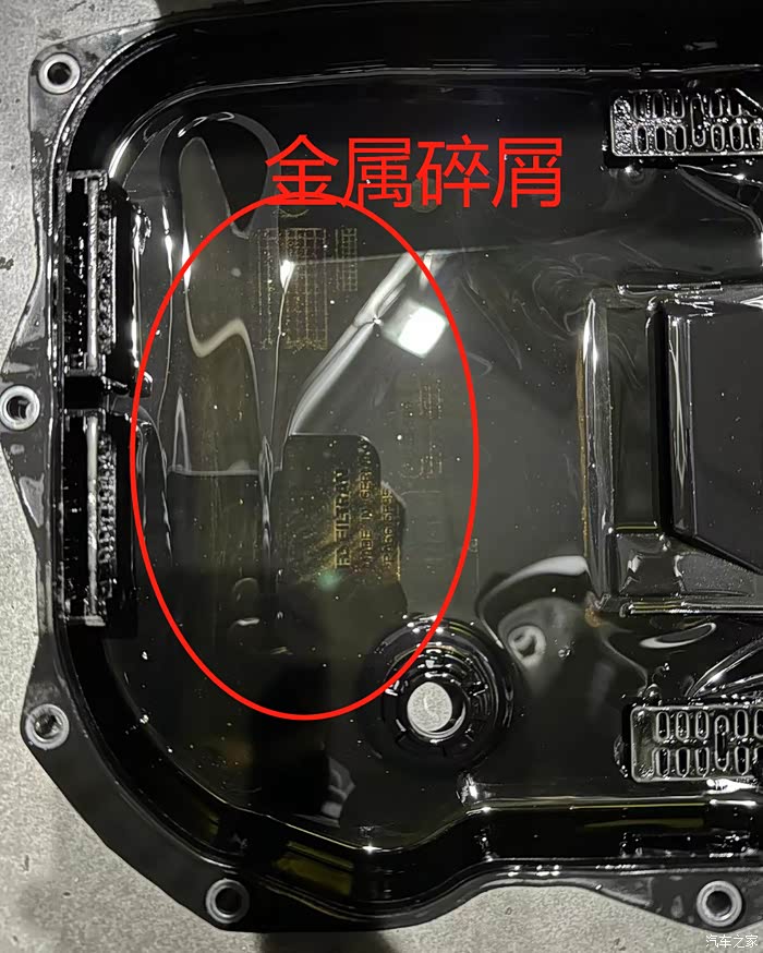

原车拆下来的变速箱油底壳,有金属碎屑了
手摇换变速箱换油
换油过程中

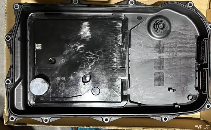

新的油底壳,说是原厂的(汽修师傅说原厂的就是从4S店拿货的,侧边有绿色标签纸),并配有新的螺丝

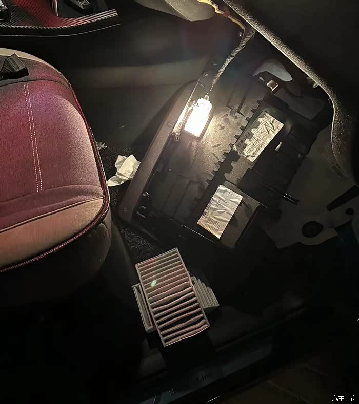

更换空调滤

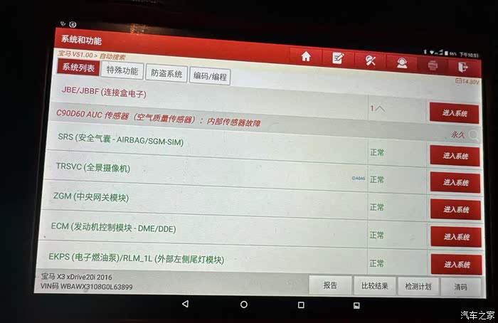

莫名其妙的故障,告知是测量空气PM2.5的,不用管。上海的空气是真的差。

2014款宝马X3,是2016年4月份买的,现在是7.3万公里。上次保养在4S店更换了火花塞和汽油滤等,告知需要更换变速箱油及油底壳,询价,告知需要6000大洋。宝马是真养不起。。。
N20有一个通病,气门室盖渗油,发动机气门室盖那里已经堆了一层油泥,于是打算这次将气门室盖、变速箱油及油底壳、空调滤和空气滤全部都换掉。。。(拆了发动机盖之后,说是可以不用更换气门室盖,不严重;但是订的是原厂件,不能更换。)
先说材料,托人订原厂的气门室盖和原厂油底壳,变速箱油用的是采埃孚很普通的那种,如果用贴宝马标的变速箱油,价格翻2倍多,空调滤和空气滤选用马勒的。
恳请车友们帮我看看,气门室盖是否原厂的,因为我发现了两个不同点,稍后在图里标识出来。
换完之后,气门室盖那里暂时没有新的油渍出来;变速箱的话,感觉比之前好点,因为之前速度太慢会有顿挫,现在没有了,还需要多观察几天;最后,感觉在车里有东西嗡嗡的响,估计是换了空调滤之后,塑料没对准,产生的振动。
