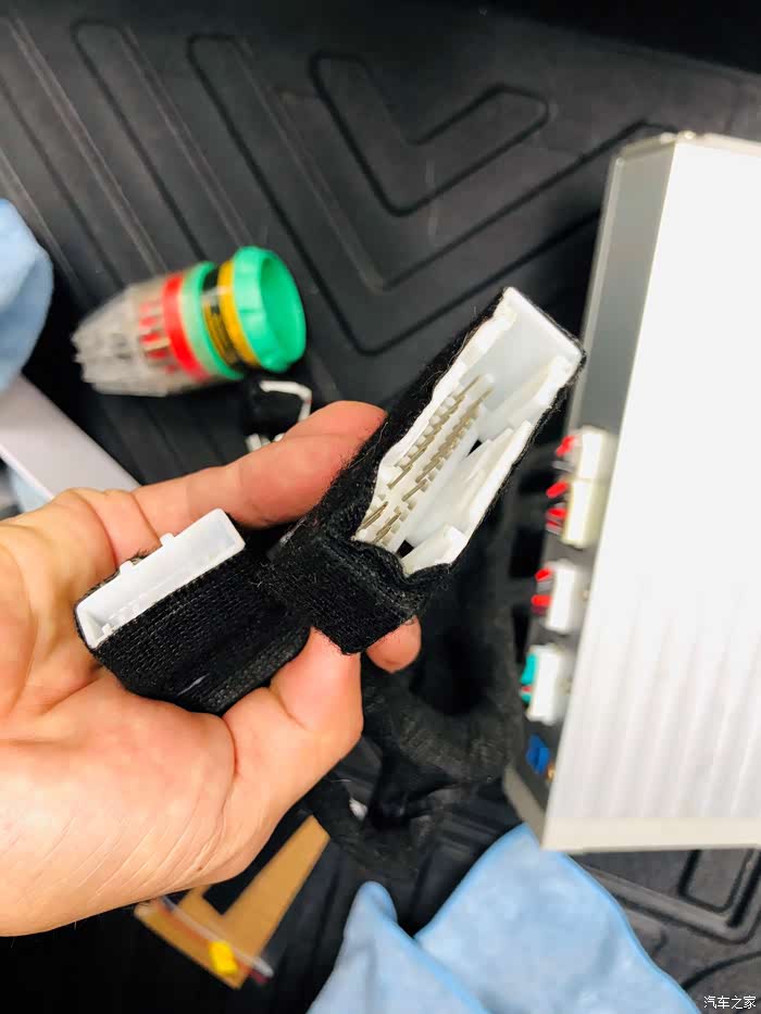

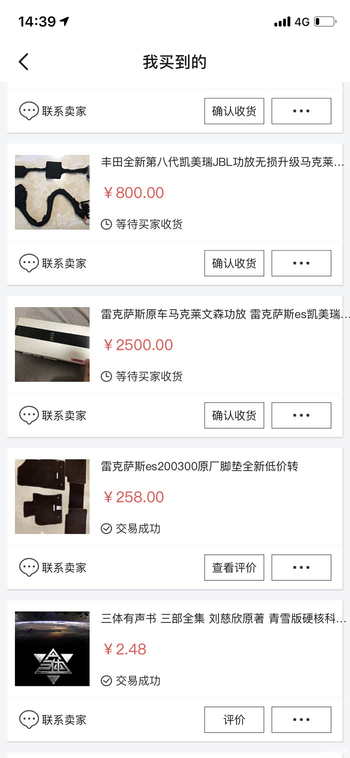

步骤1.当然是兵马未动粮草先行。先在闲鱼上买老款的马克功放和线束。PS:闲鱼上卖功放的不少,但是适配19款ES的线束却很少,所以买之前大家一定要问清楚卖家是否适配哈。
总共花费3300
,PS:同是三体迷的车主一定要捧场哦
,PS:同是三体迷的车主一定要捧场哦

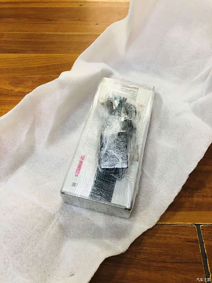

据卖家说马克功放是美国的活车拆车件,所以等了好几天才发货,但是我相信等待是值得的。

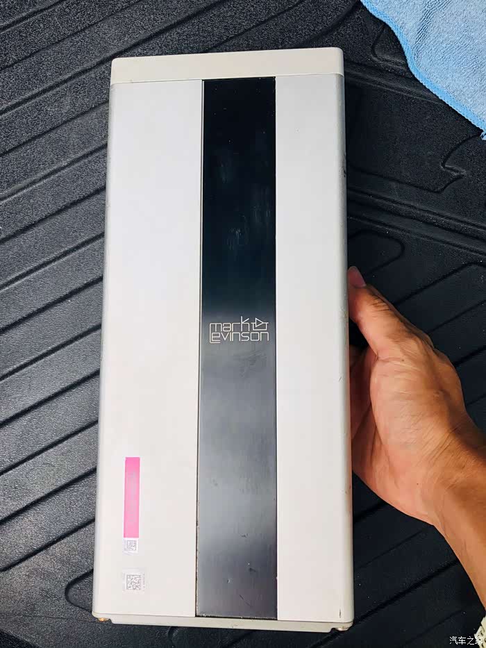

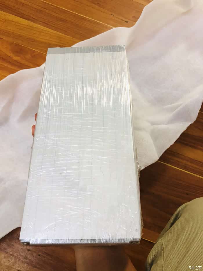

成色还不错,第一感觉是重和大
成色还是可以滴

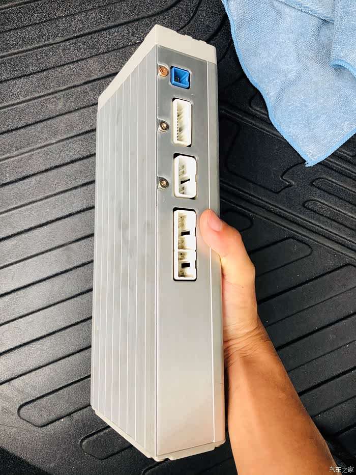

插口,注意有个螺丝生效了,内部也有一点锈迹(忘记拍了),哎,二手没办法讲究啊
无损对插

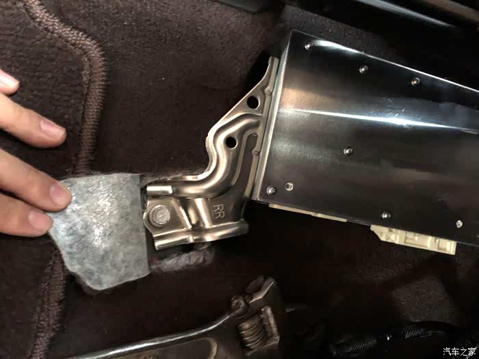

步骤2.拆盖板

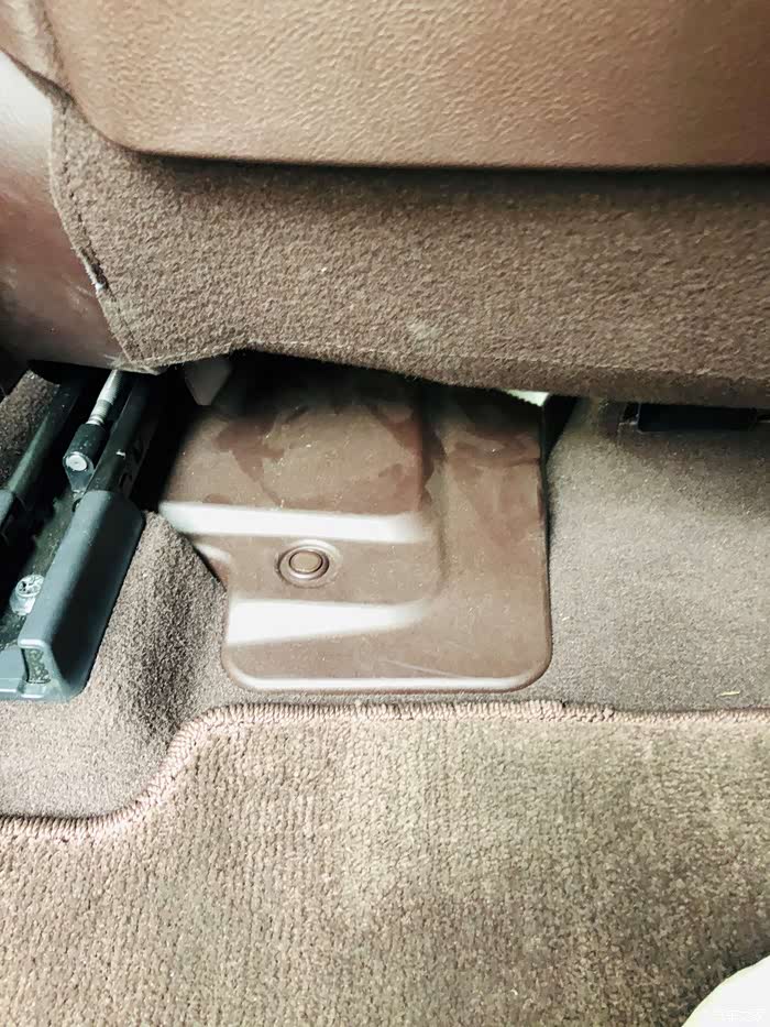

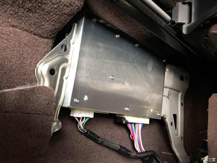

这是上次去4儿子那整东西的时候拆了座椅,顺便照了下功放的位置,就在主驾下方。这个塑料盖板下面。但是这次换功放是可以不用拆座椅的,把座椅调到最前和最后就可以将盖板的3个固定螺丝拆下来了。

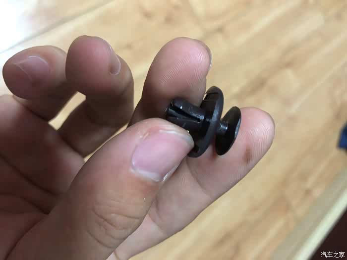

调到最前的样子,这个螺丝直接应平口螺丝刀插进缝里往上一撬就下来了。

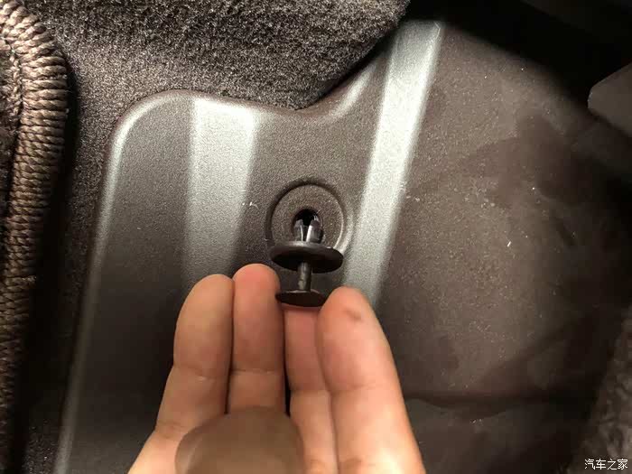

这个是固定螺丝是塑料的,大家不要用力过猛干断了。
再来个特写,把平口螺丝刀插进上面那个小的平面里面,往上顶就出来了。

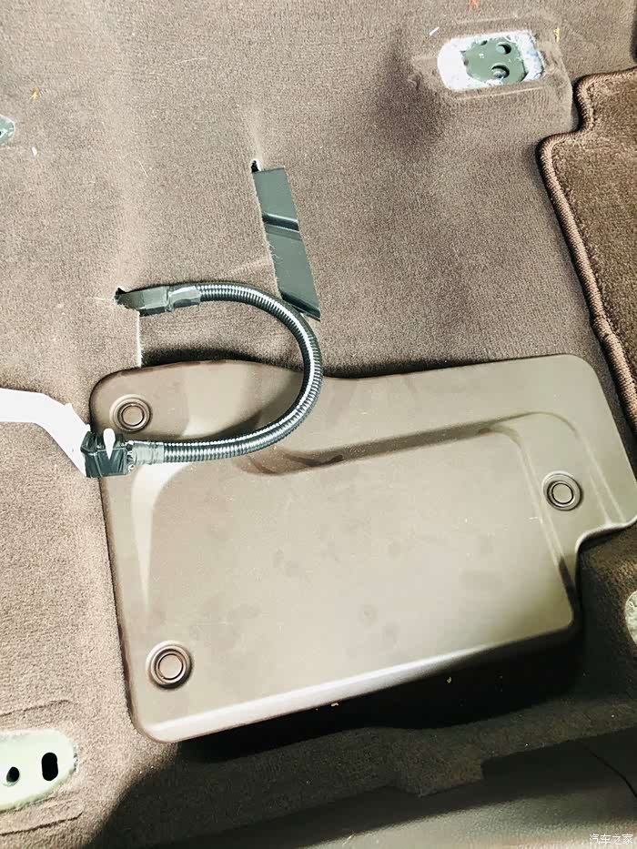

取盖板的时候把座椅调到最前最高,把盖板右下角往上提,再往后拉就出来了,这里需要各位自己摸索下,用巧劲,不要蛮干

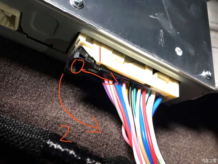

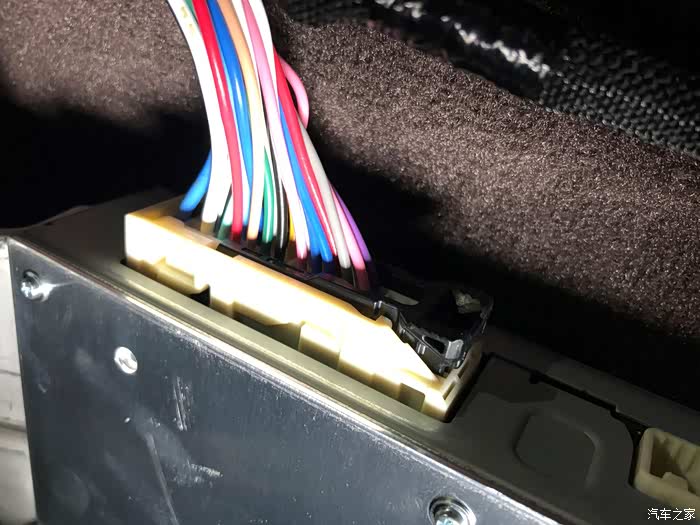

步骤3.拔插头,注意:知识点来:
这个插头不好拔,有技巧。
知识点1:如图,1那里面有个小卡子,要把它往箭头方向扣。扣动了之后再按照2方向将大的那个黑色卡子拔出来,拔出来是个弧形的,就像2箭头一样。
先对插,试试马克功放的好坏。

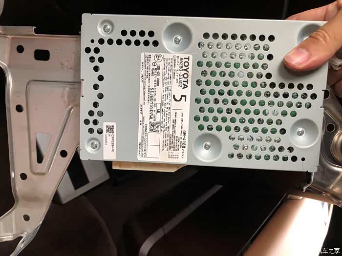

步骤4.拆老先锋功放,注意:知识点2

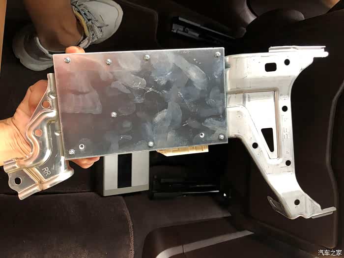

老先锋功放

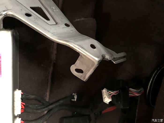

拆掉这个老功放只需要拆掉这个一个6角螺丝,有套筒的童靴用9号套筒,没有套筒的童靴用扳手就OK了。
知识点2:上面那个螺丝拆完了之后,不要强行拔出来,原车线束有个卡点在那个椭圆的洞那,需要把卡点从洞里取出来了之后才能把支架完全下下来。
取下来的样子,先锋功放又小又轻,难怪连后排喇叭都推不动。
先锋功放正面照

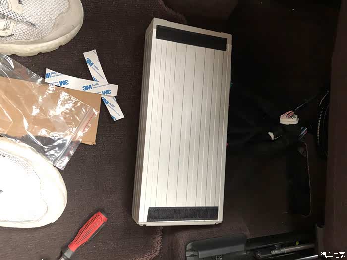

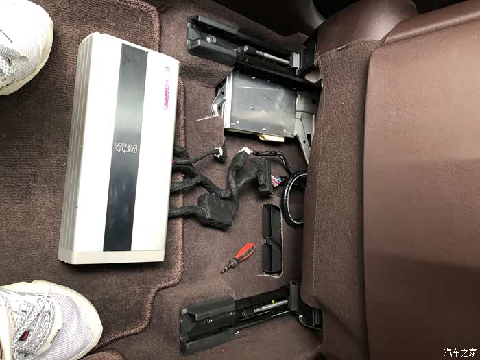

5.安装马克功放
用魔术贴固定马克功放,各位放心没有异响
把马克功放刚好放到原车功放的那个凹槽里面就是,刚好放得下,不影响座椅的上下前后调节。

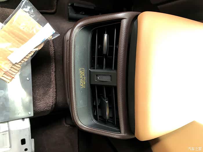

老板送的马克贴花,找了半天,发现放在后排出风口最合适
拆下来的两个东西,记得拿回家妥善保存,记得把螺丝(3+1共4个)保管好。

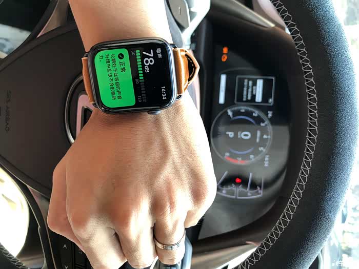

效果测试

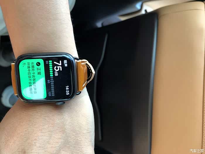

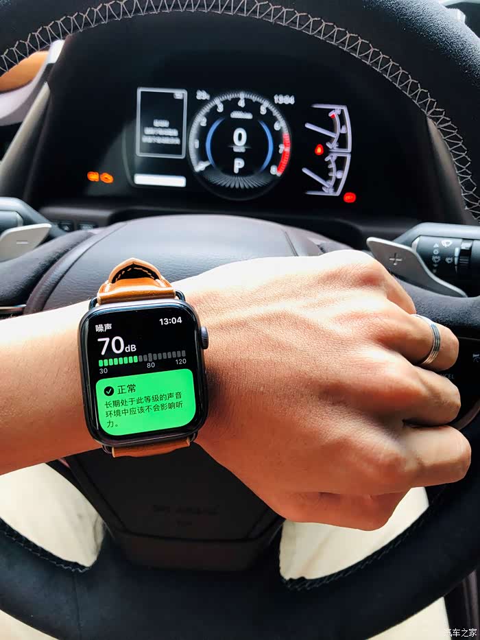

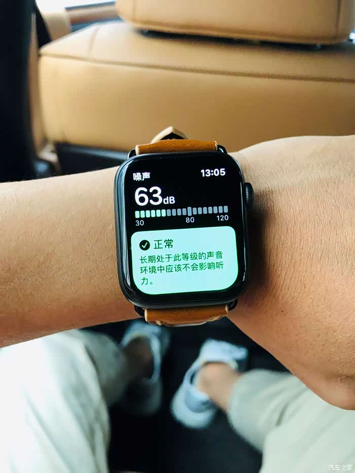

测试背景:音量调到26,同一首歌,唱同一句话的音量。
改装前,驾驶位,音量调到26的数据。
改装前,驾驶位后方的后排,音量调到26的数据。
改装后,驾驶位,音量调到26的数据。
改装后,驾驶位后方的后排,音量调到26的数据。
改装结论
正如所测数据,提升还是比较明显的,总体来说我觉得音质提升大概有30%(解析力、高中低音),后排音量有比较明显的增大。
再次强调:由于测试条件有限,测试数据仅供各位车友参考。

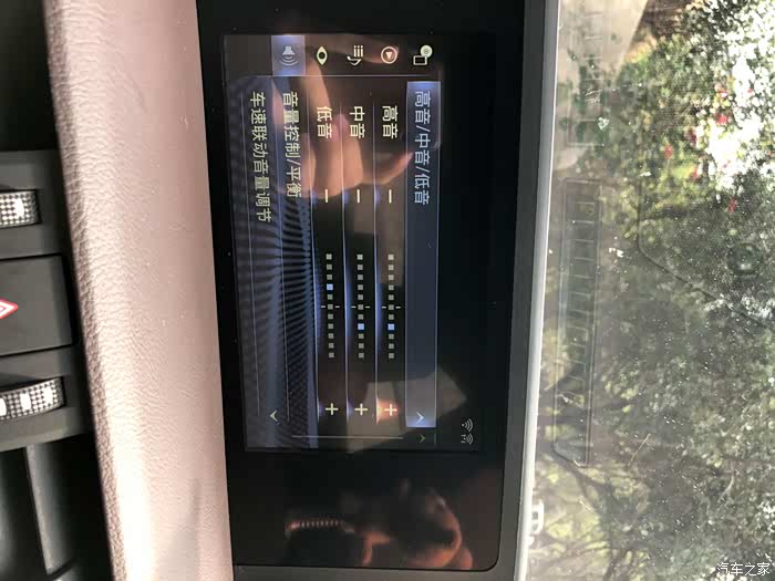

改装后低音严重过剩,原车纸盆先锋很容易就到达极限,所以低音调低了2格。
