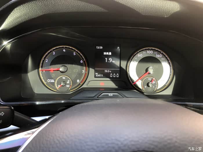

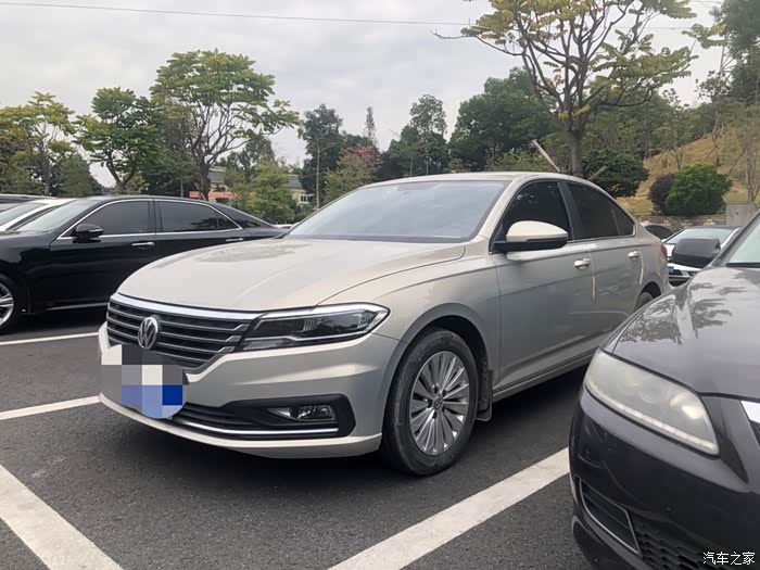

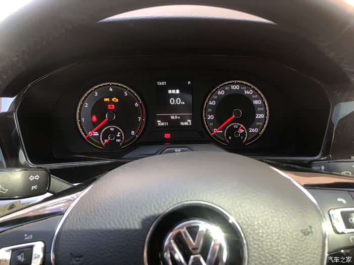

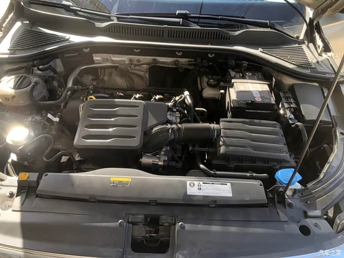

首先介绍一下车型 全新一代朗逸1.5自动舒适版,入手于19年截止到本次更换空气格已经行驶了三万零四百一十一公里,保养了三次,因为今年二月份在店里保养时看到维修人员更换过空气格所以就萌生了自己更换的念头,空气格的更换里程是首次两万公里跟换,后面一万或者八千公里跟换,这不公里数距离上次已经超过了一万公里所以就趁着下午天气不错来活动活动了。

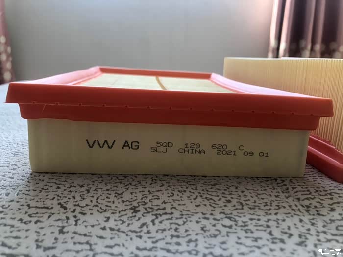

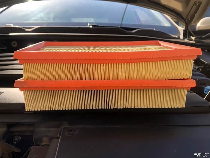

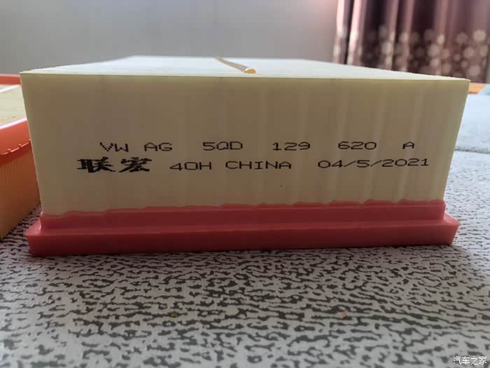

下面是我在两家店购买的空气格价格相差无几但是有一个个确是不能使用的。看来专业售后人员也是有点不靠谱的啊
其实在购买的时候,我就跟他讲过,这个空气格跟之前的应该是不一样的,然后呢他给我拿了两个,我看样子不像就说不是。然后呢他就说让维修师傅跟我一起打开空气格的盖子看一下,我说可以。然后我把机盖打开之后维修师傅就又从仓库里面给我拿了一个,也没有打开它具体看。然后我又在另外一家店买了一个。最后发现还是不行。长度,高度都是不同的。所以说就是不能使用。
为什么会出现这种情况呢?也有可能是售后人员的不专业造成的。因为朗逸这款车型经过18年的换代,它的空气格,其实跟上一代已经不一样了。之前的保养中。有过售后人员拿错的教训,所以说这次购买我就特地跟他们提醒。谁知道,还是拿错的。

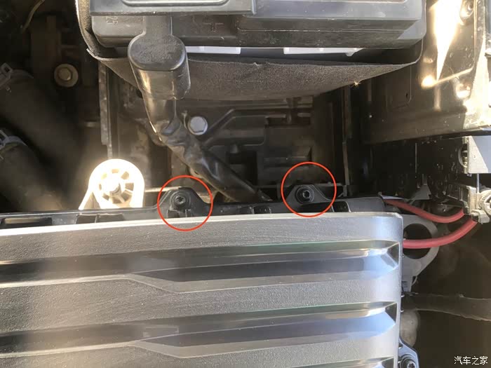

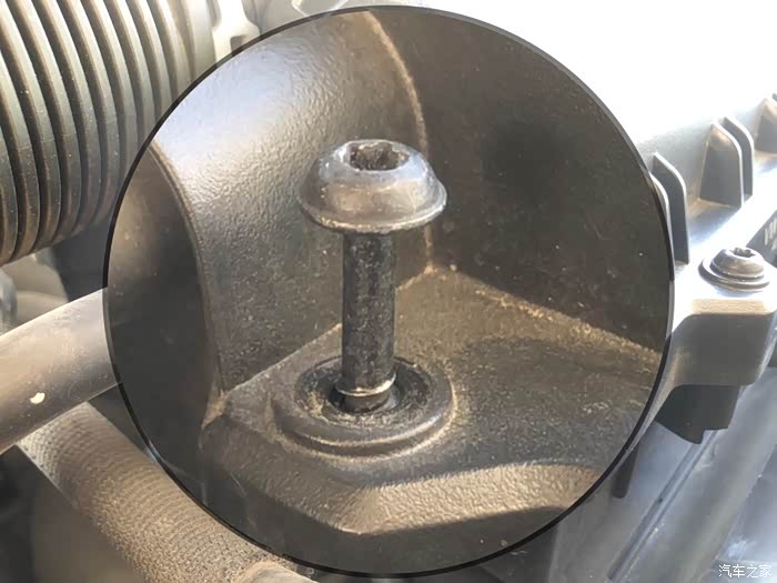

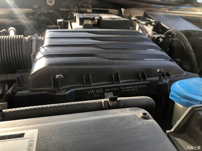

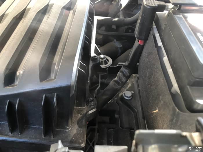

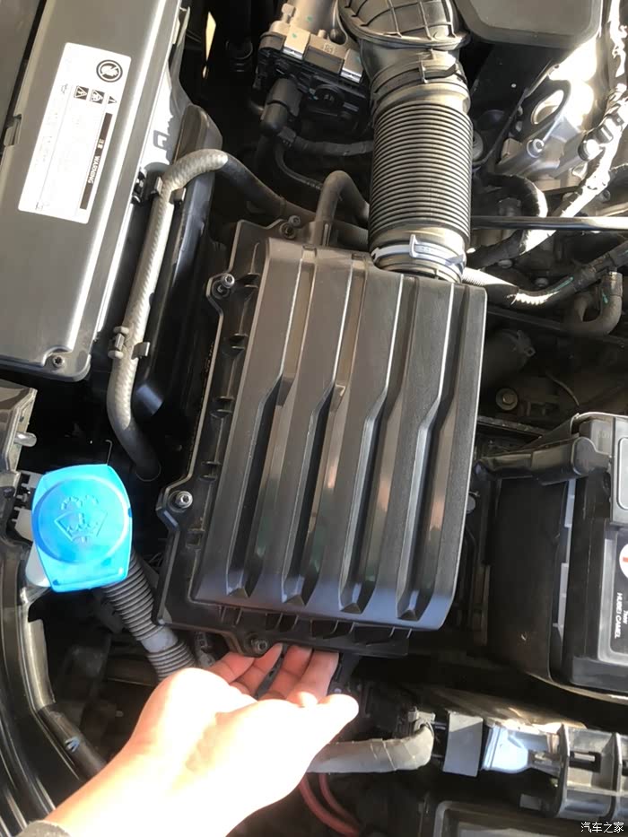

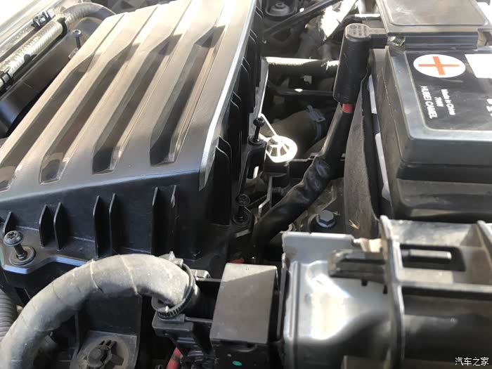

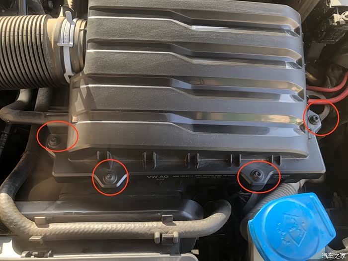

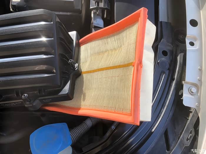

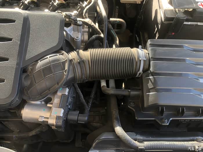

这款车的空气格盒子上其实有七颗螺丝,但是第七颗是不用管就可以更换空气格,只需要把我标注的六颗螺丝拧到螺纹处即可。具体看我放大的这张图。

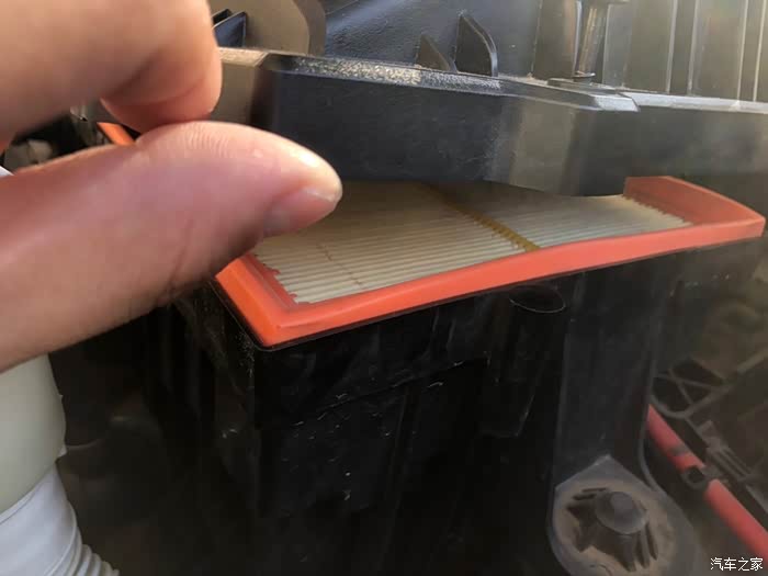

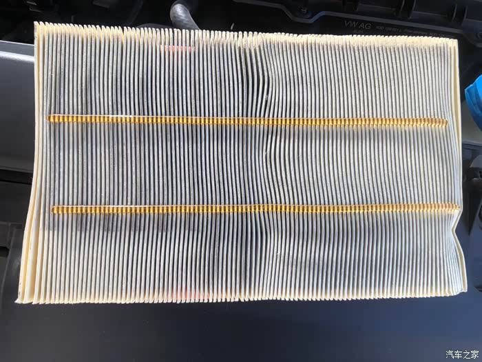

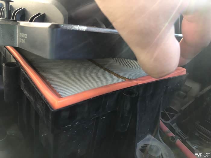

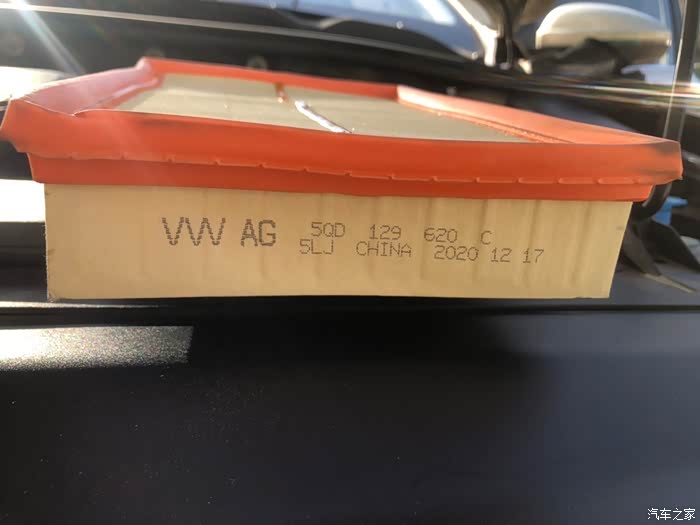

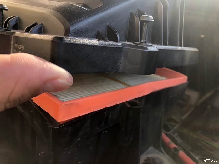

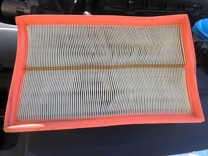

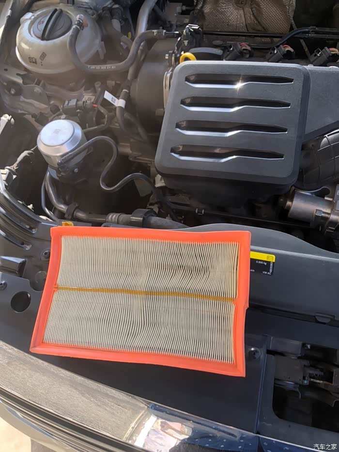

轻抬空气格上盖拿出原有的空气格,跟现有的两款进行对比我发现5QD 129 620 C这个配件号才是正确的而5QD 129 620 D则不对,因为空气格里面的长度和高度都是很精准的,所以这个要找时间去换掉了。
接着把新的空气格放入原位,在拧紧螺丝,在拧紧螺丝时要采用对角线拧紧,力气也不要太大,有条件的可以使用家用电动螺丝刀扭力5N.m就可以了,由于是第一次更换所以时间久了一点花了一个小时,包含了拍照记录的时间,下次在更换可能十分钟就可以了。
这也算是给大家提了一个醒,后续的话,如果是购买这类配件,最后有相应的配件号是最好的。不然的话,就会像我这种容易出错。第一,我没有配件号,第二他没有打开盖子察看。所以说,就会导致这种情况的发生。
