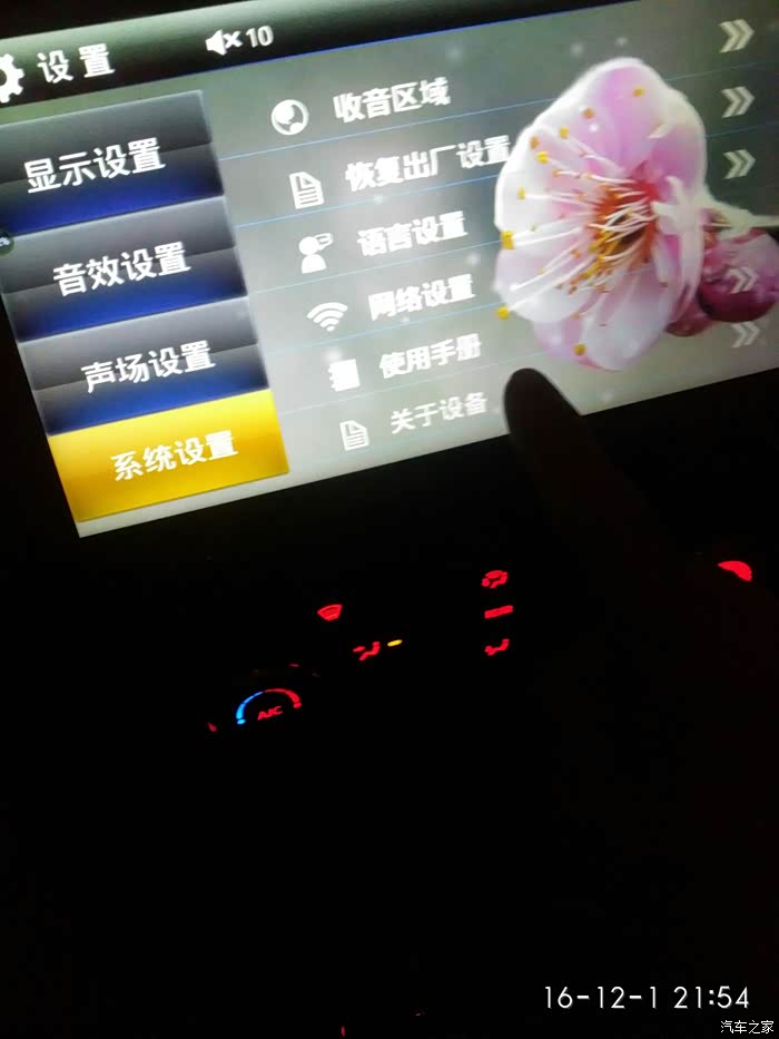

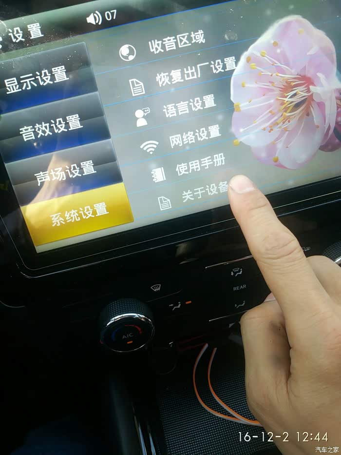

第一步,点设置进入系统设置

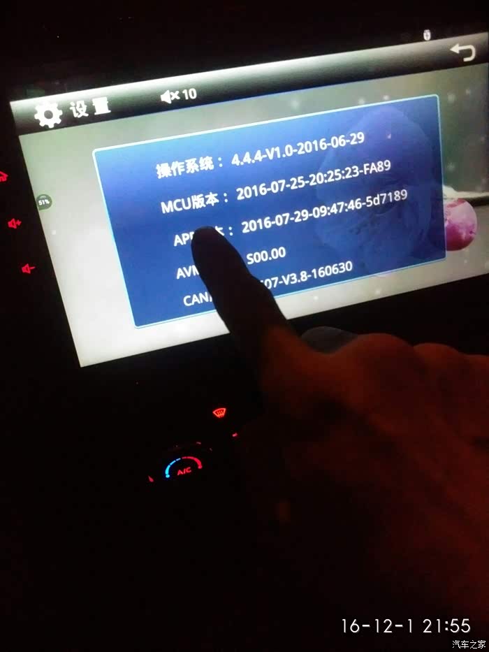

第二步点关于设备进入下一个界面

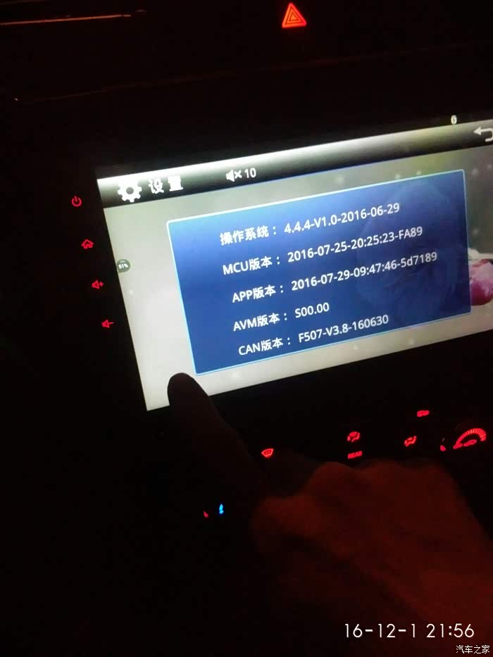

第三步,到了这个界面,连续点击APP6次进入下一个界面

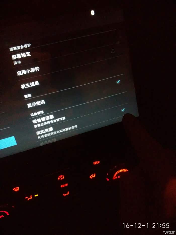

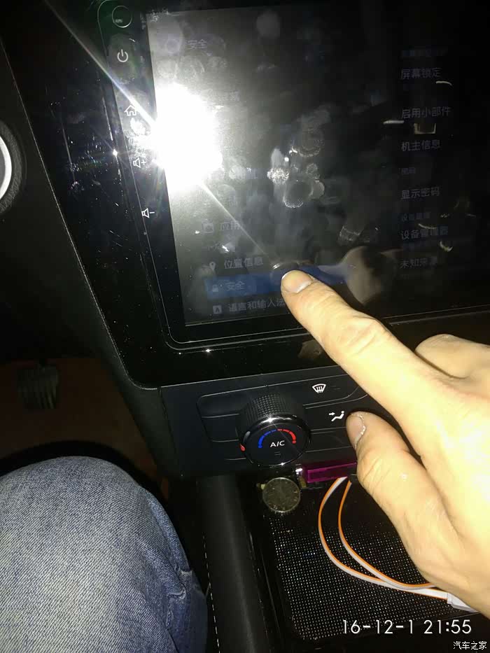

第四步,到了这个界面就跟安卓系统一样了,我们点安全,
第五步,未知来源打钩,然后点小房子按键回到主界面去

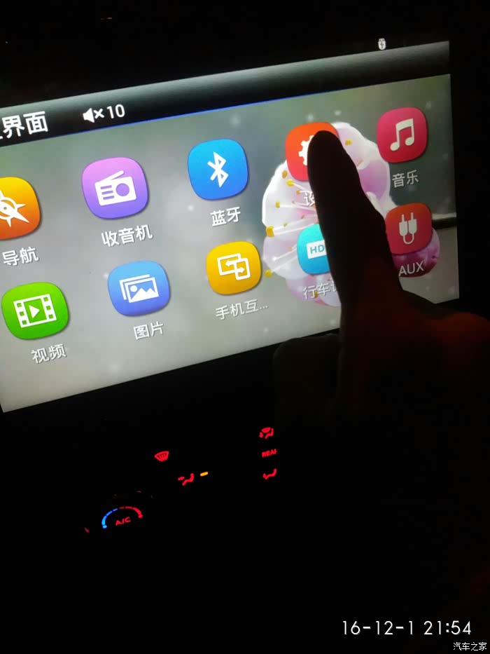

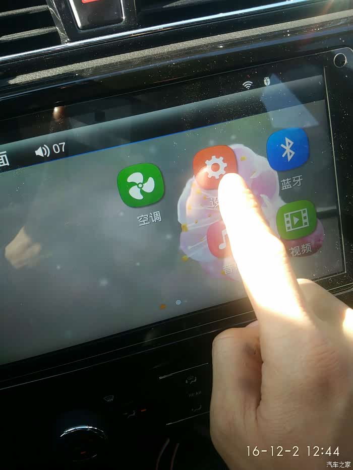

再次点设置
然后继续

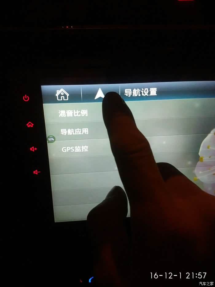

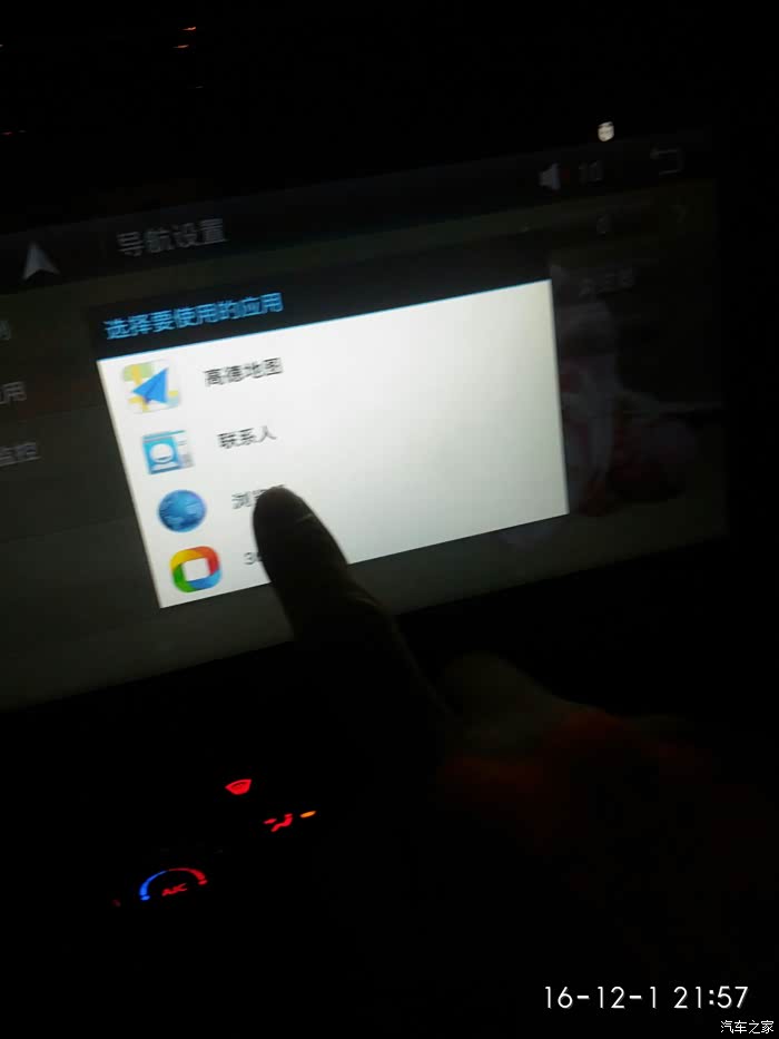

到这个界面我们,我们把手按住左下角,按住不放,直到跳到下一个界面
然后我们看导航应用的右边是什么,一般是个导航,然后我点一下那个导航会跳出下一个界面
跳到这个界面点击浏览器

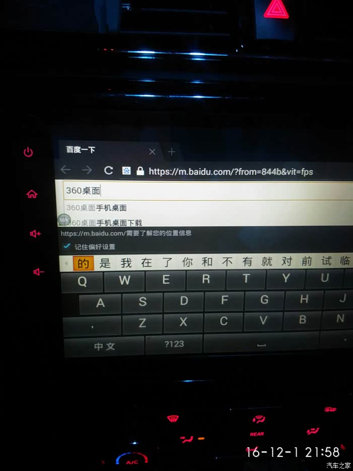

然后点这个导航箭头→跳入下一个界面百度

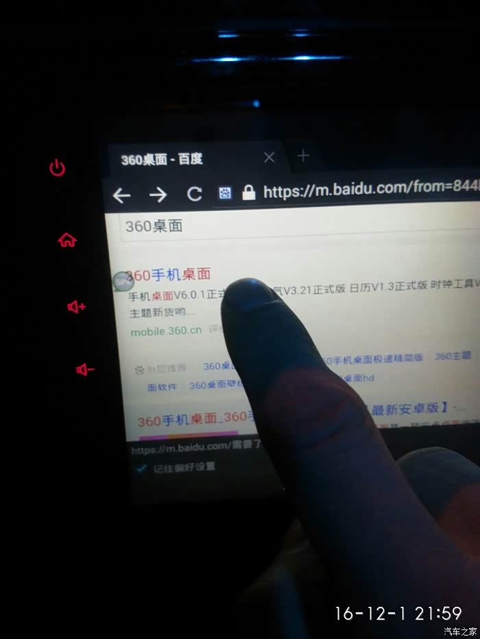

然后直接下载一个360桌面,或者91桌面都可以的!自己喜欢就好!
搜索出来点击下载
下载

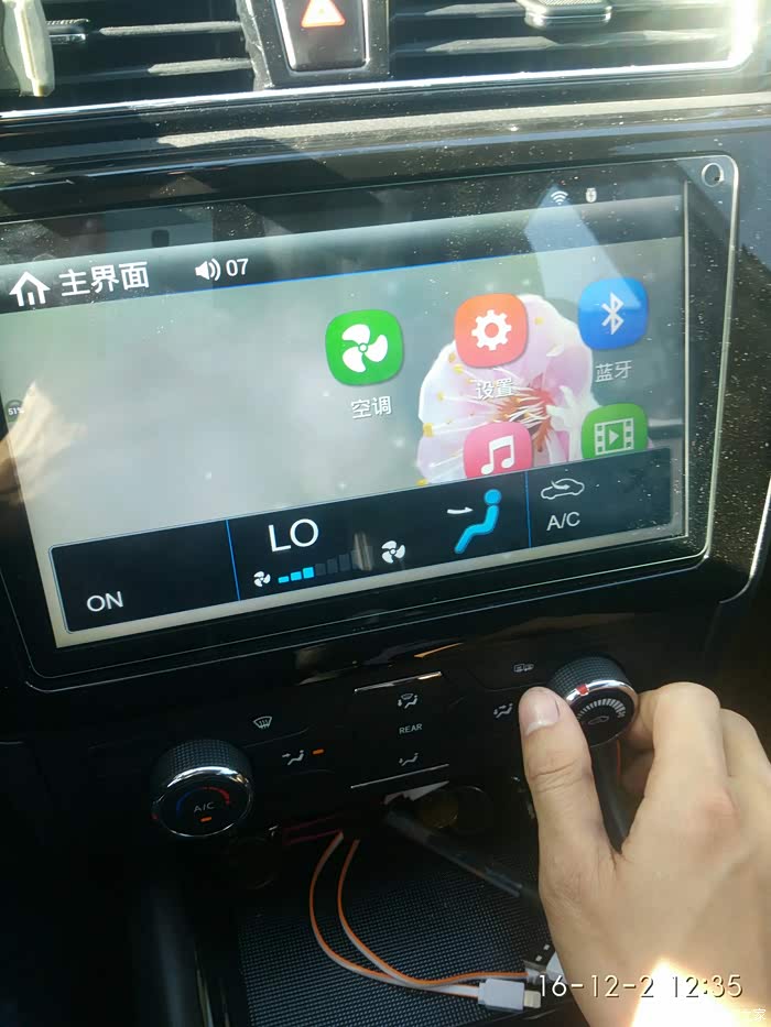

中控可以显示空调
触摸不可以用
空调打开的方法,只能用实体按钮,触摸还不行

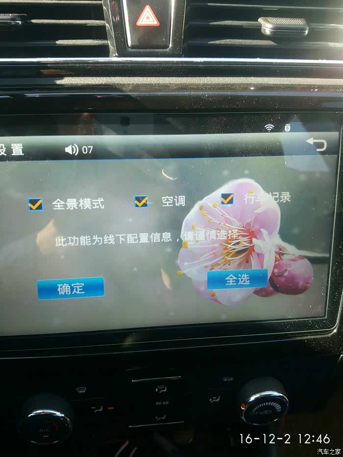

第一步
第二步
按住右上角不放,直到跳入下一个界面,
然后就可以实现空调出现在桌面上的

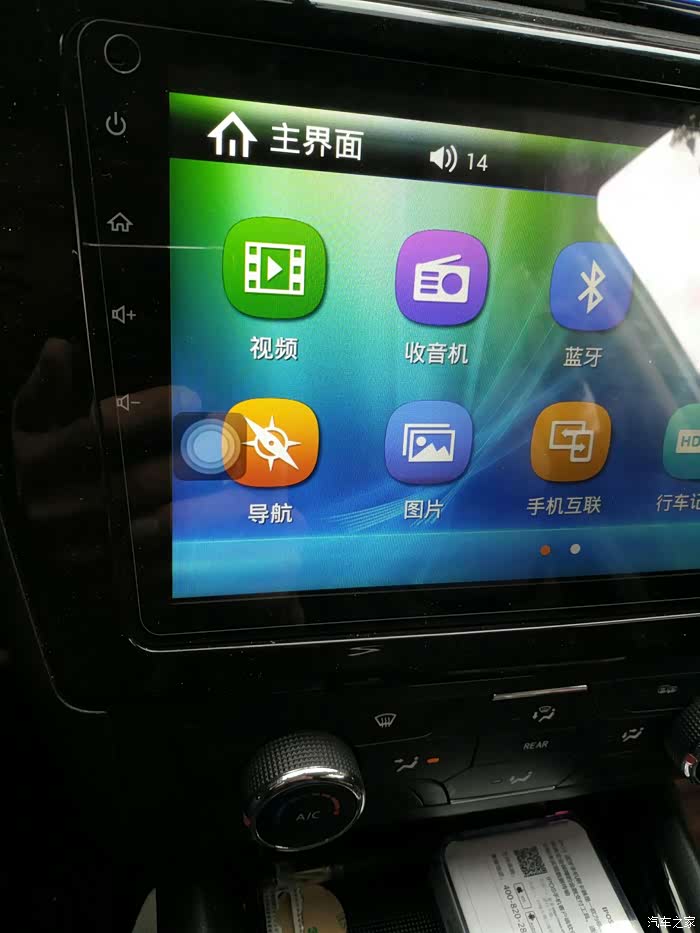

有这个虚拟按键360桌面直接就不用了了也不担心会卡了
