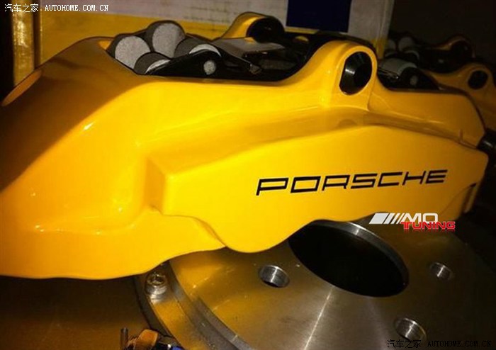

       刹车升级的最终选择是改装多活塞卡钳,改装多活赛卡钳有刚性佳、夹力强、力量平均与反应迅速等优点,多活塞卡钳相较于单活塞卡钳而言,其优势主要在于增加活塞作用的面积。增加活塞的面积即增加刹车作用力,然而因为单一大直径的活塞在卡钳上会有空置的空间,为求卡钳本体的面积缩减、提高活塞面积的最大量,因此才会有多活塞卡钳的设计出现。
        这种属于固定式的对向多活塞卡钳,除具有总体刚性佳、夹力强、力量平均与反应迅速的优点外,采用铝合金材质制造而成的本体,也能提供优于原厂铸铁材质的轻量化与散热效果。其次就是有效减少大尺寸碟盘组的重量、降低刹车油的工作温度,自然能提供较为稳定的制动效果,因此才会有这么多性能车配置多活塞卡钳。此外,刹车周边的升级也相当重要,换装金属刹车油管能拥有较低的高温膨胀性,可增加刹车踏板的扎实感,刹车油的使用也是影响整组系统能否正常运作的关键。

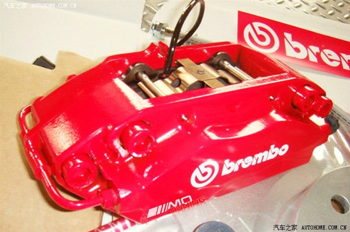

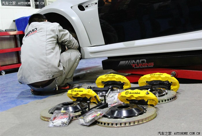

       了解改装车的人也许对Brembo刹车改装品牌并不陌生。Brembo可以说是顶尖刹车品牌中最常见的了,在国内市场占有率非常高,无论是在原装车还是改装车上的使用都十分广泛。今天【Motuning】小编就和大家一起深入了解一下Brembo刹车品牌。
        Brembo出品的制动系统有一个很大的特点,就是较为渐进的制动反应,不会像其他品牌的特性,对悬挂要求过分强硬,即使一些稍微改装过套装避震系统的车型也不会在制动时出现太大点头状况。
