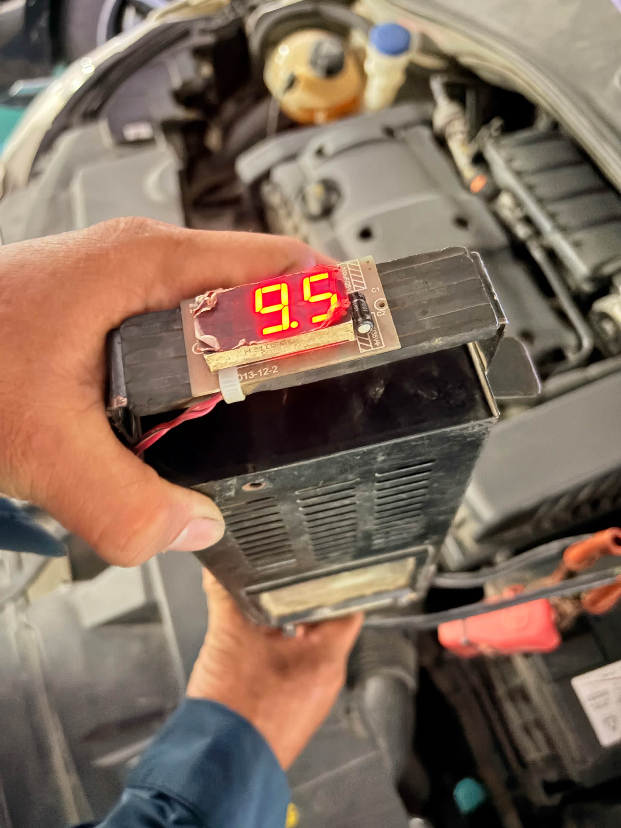

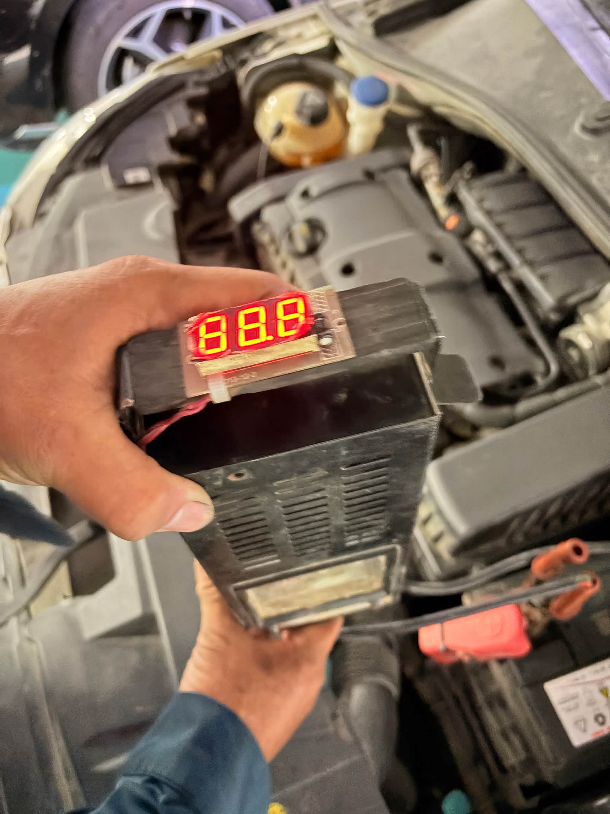

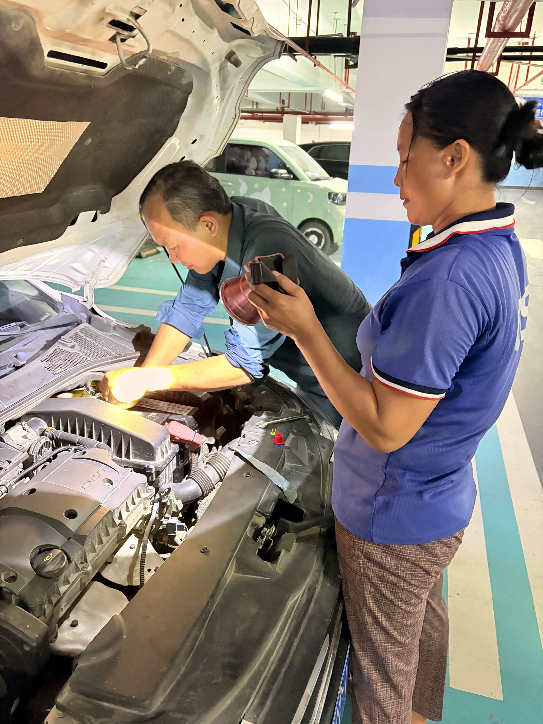

电池老板上门服务,拿来测量电瓶仪器检查,发现电池已经没有任何电量,这个电池也是跟他买的,用了五年一个月。
电池坏之前,没有任何预兆。平时我擦拭发动机仓见电池预警状态窗口显示绿色,所以我一直以为电池是健康,通过这车观察,这个电池状态栏并不准确。
老板二话没说帮我更换上新的电瓶。电池以旧换新,收费350元,我觉得挺好的,大半夜能上门服务。非常好的老板。

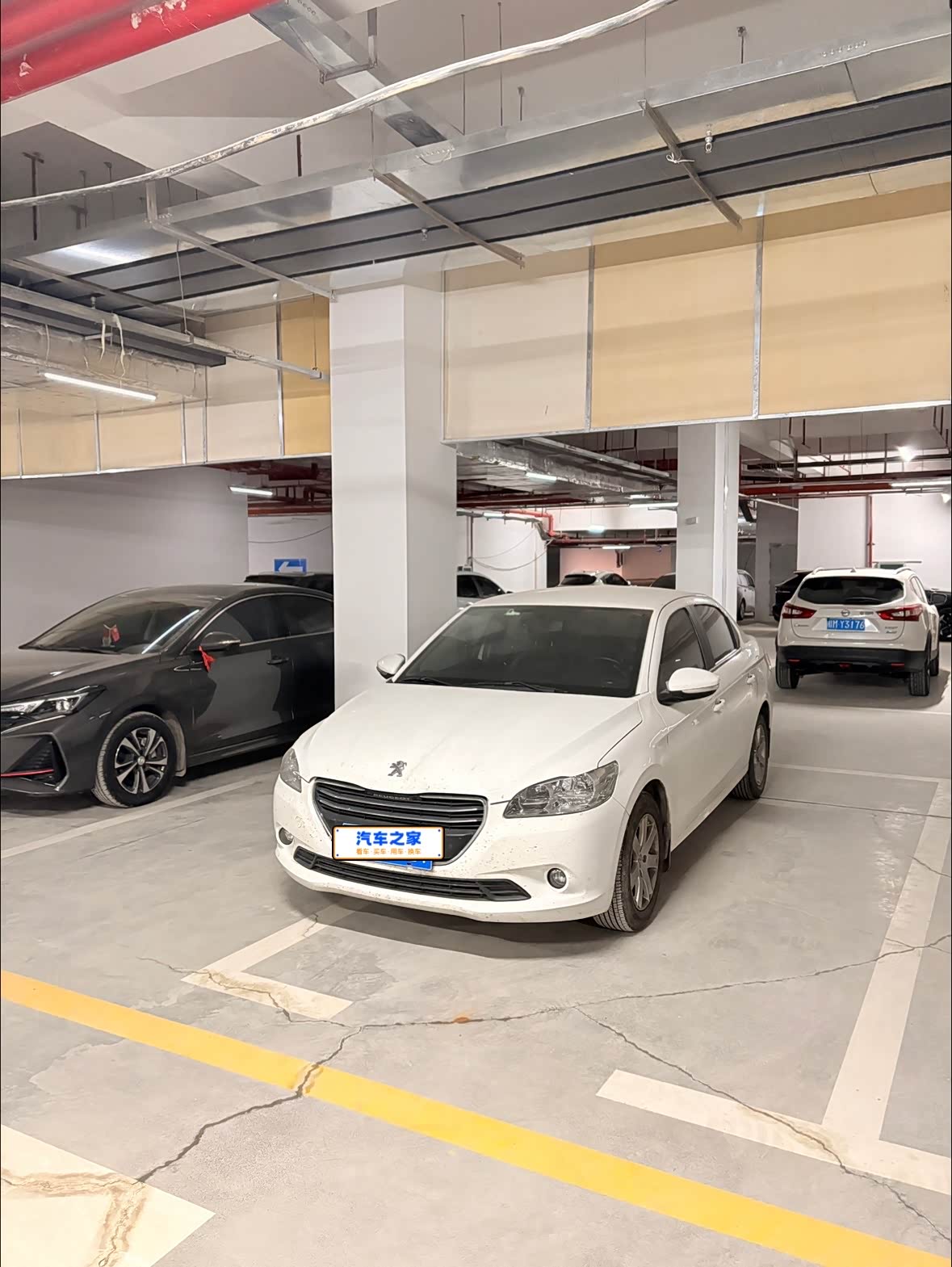

停在单位车库。

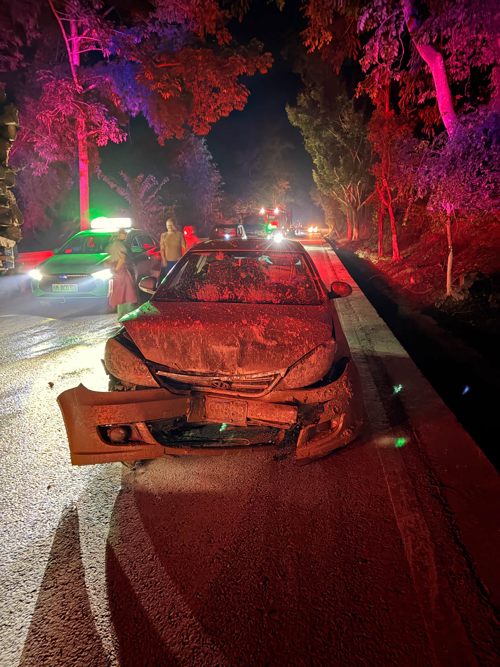

在天峨云榜两架车相撞,大众朗逸车头已毁。

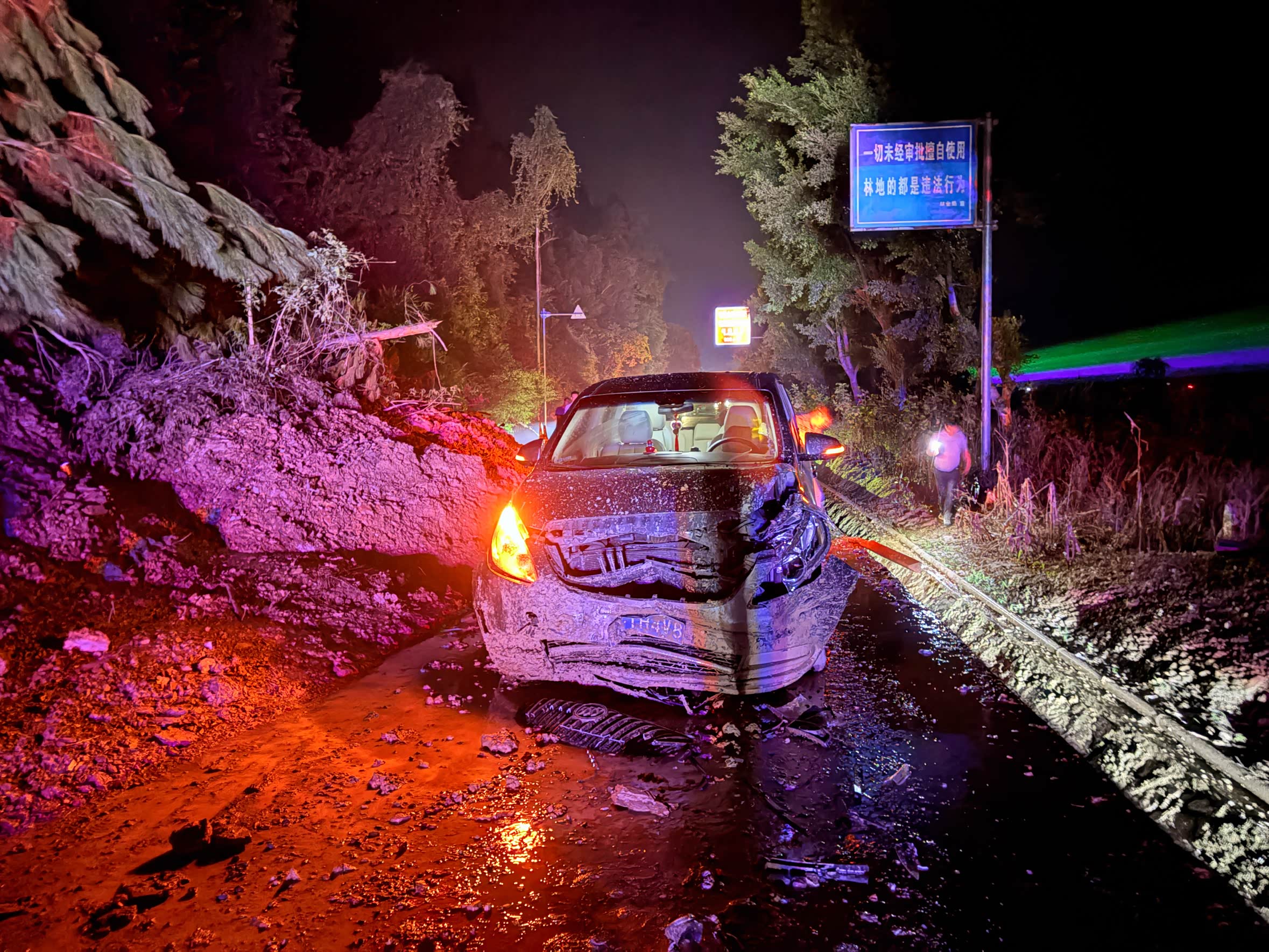

别克gl8车头碎了

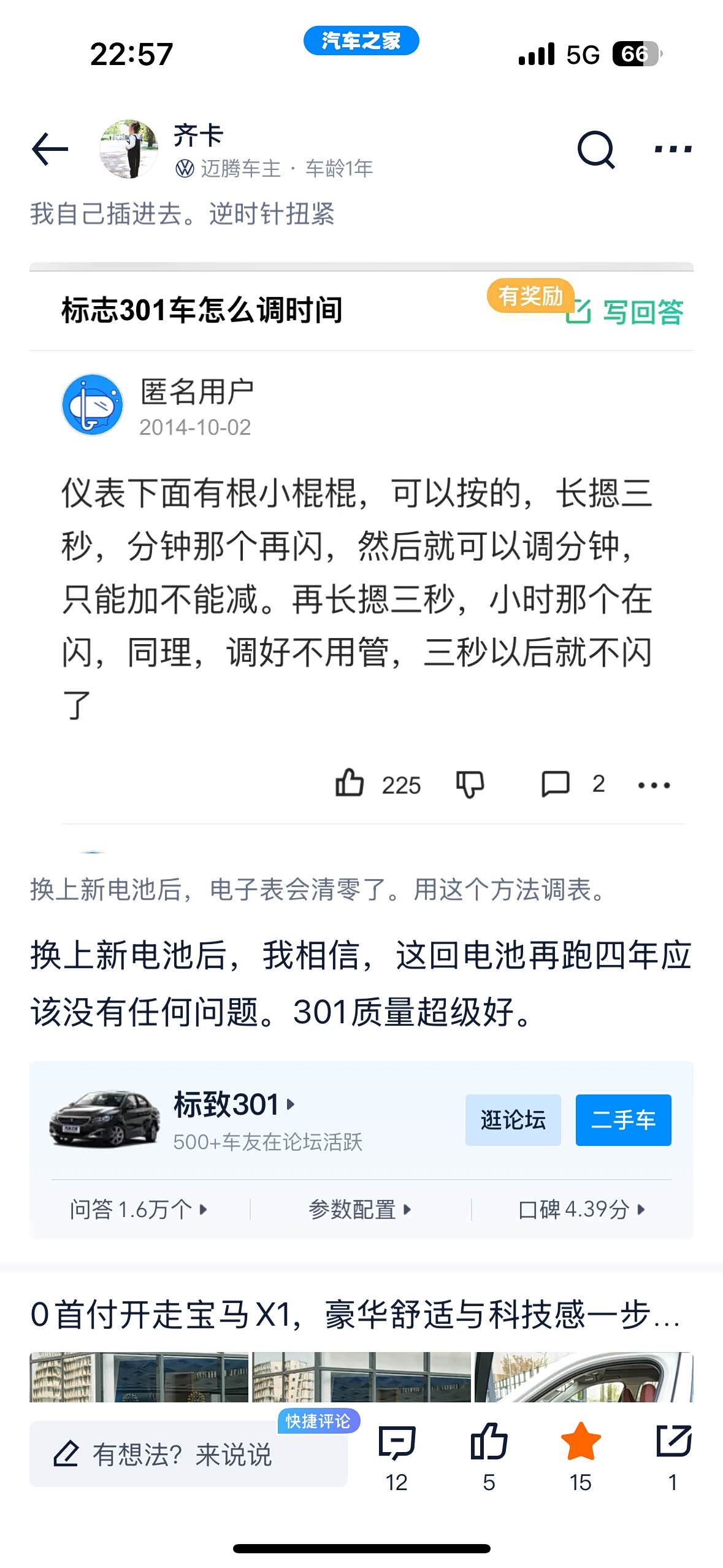

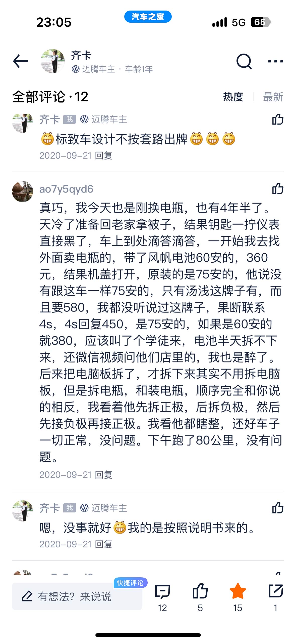

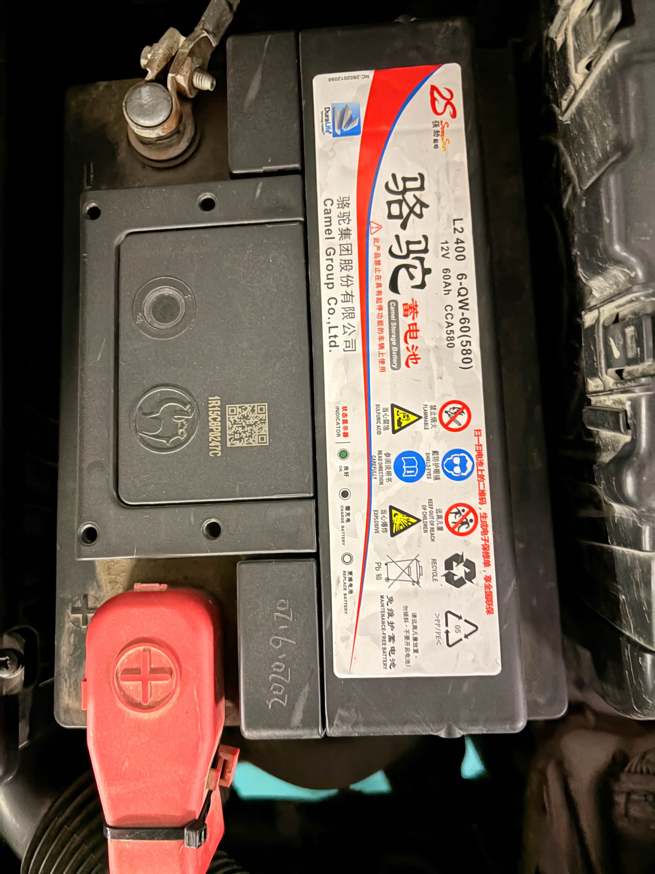

2020年9月20日换的电瓶,已经五年一个月,当时要360元。

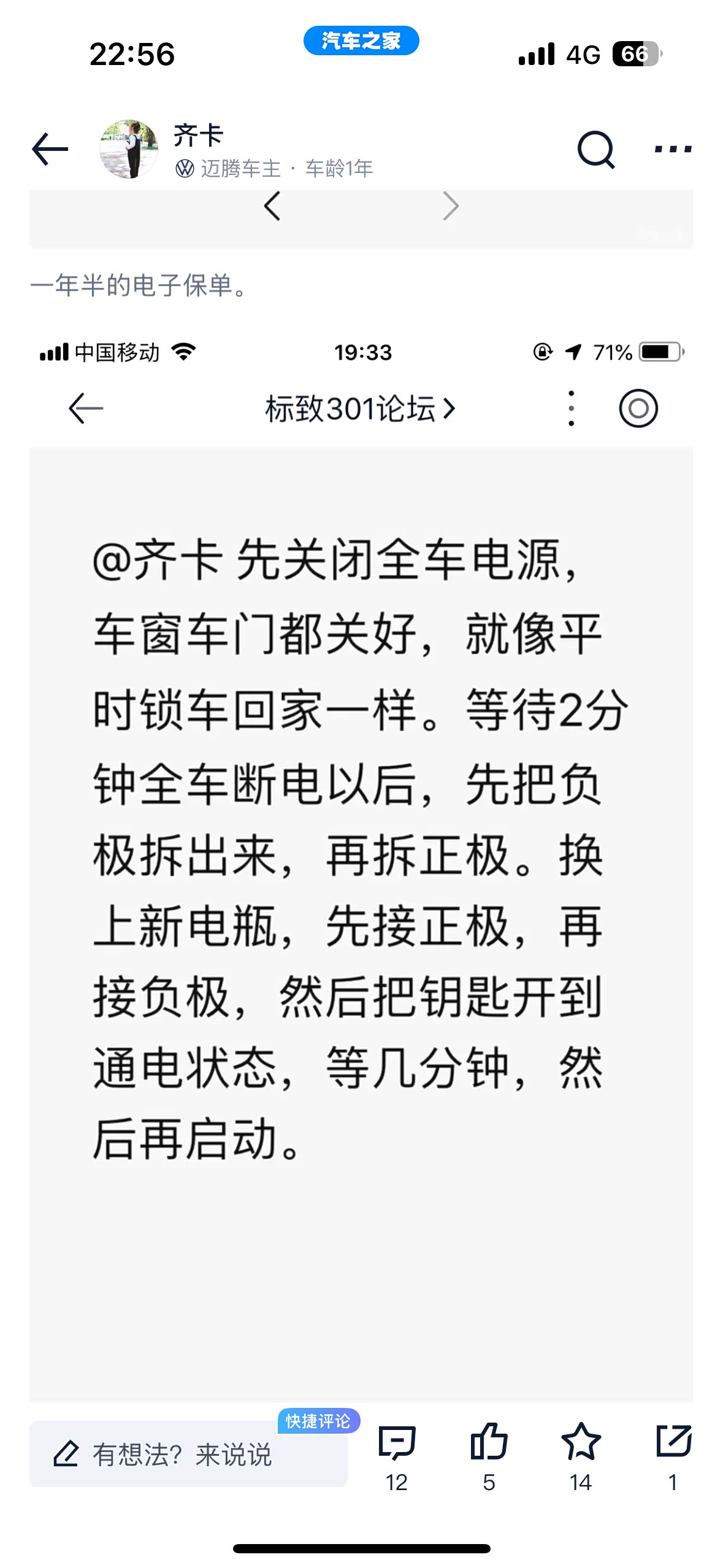

标致301一定按照这个来更换电池,否则很容易烧坏abs泵。几千元店损失。千万不能搭电,也容易烧坏abs泵。

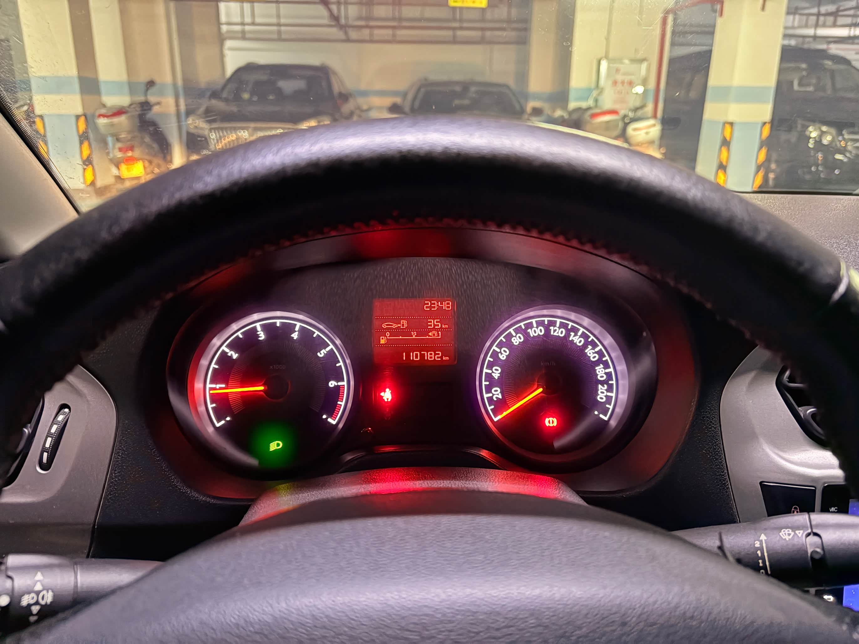

设置仪表盘时钟。
一个网友的描述,跟我昨晚遭遇一样。抖音很多解释,云里雾里。

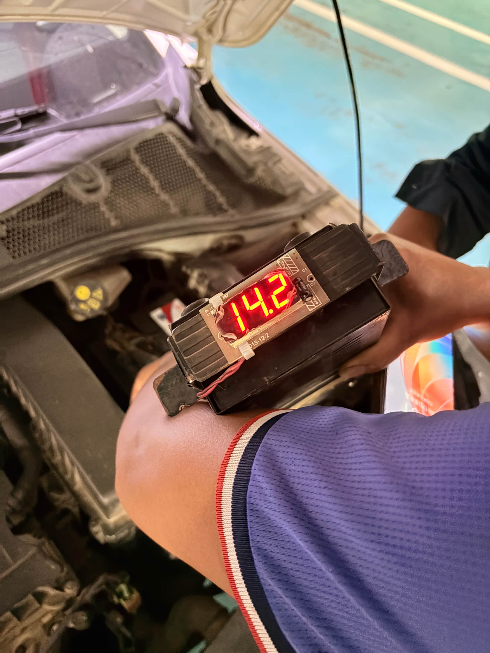

测量旧电池,已经读数不准。
已经废了的旧电池。

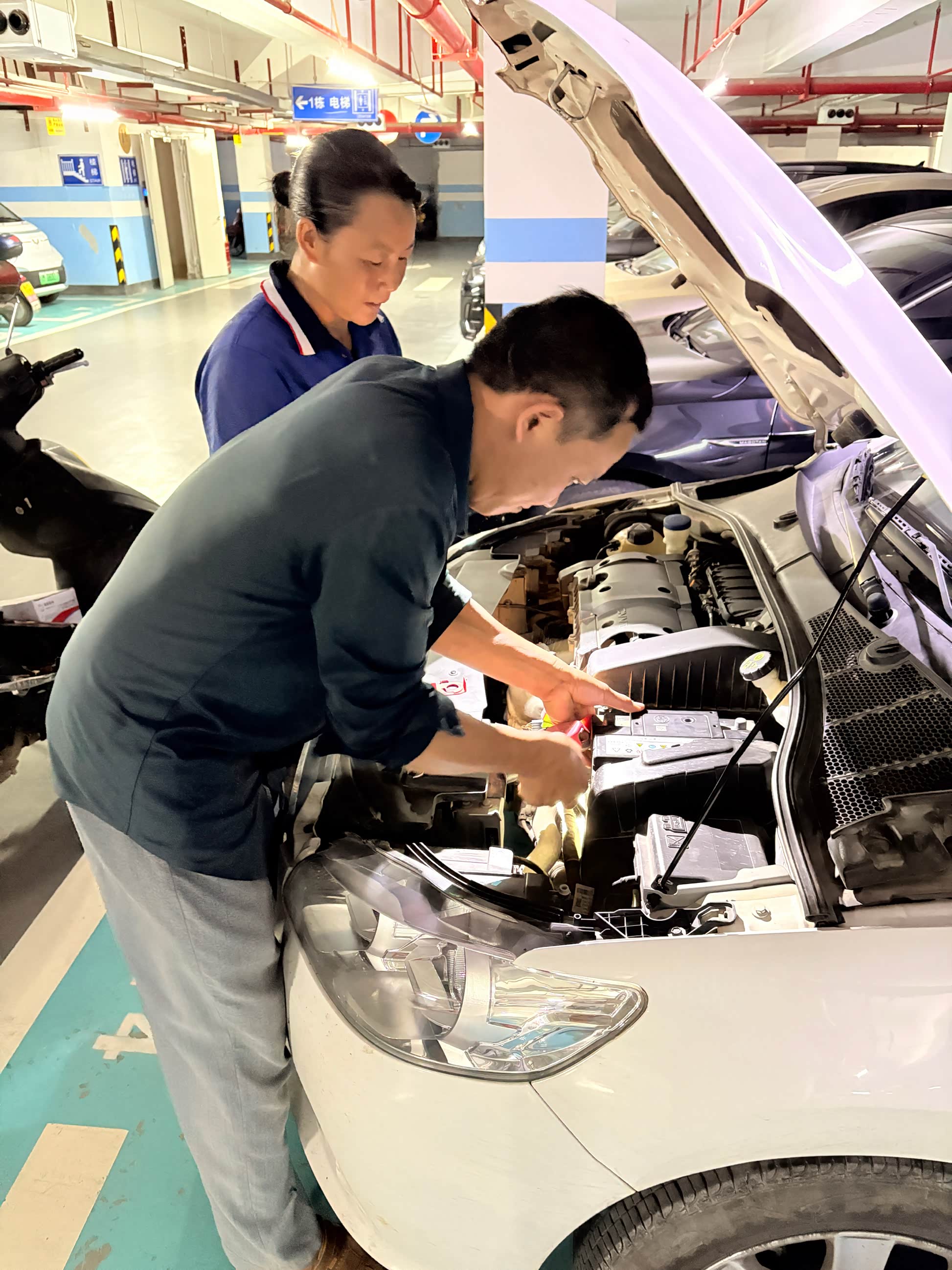

电池老板,人很好。
两公婆一起上门服务车辆。
新的电池电量,一点就着

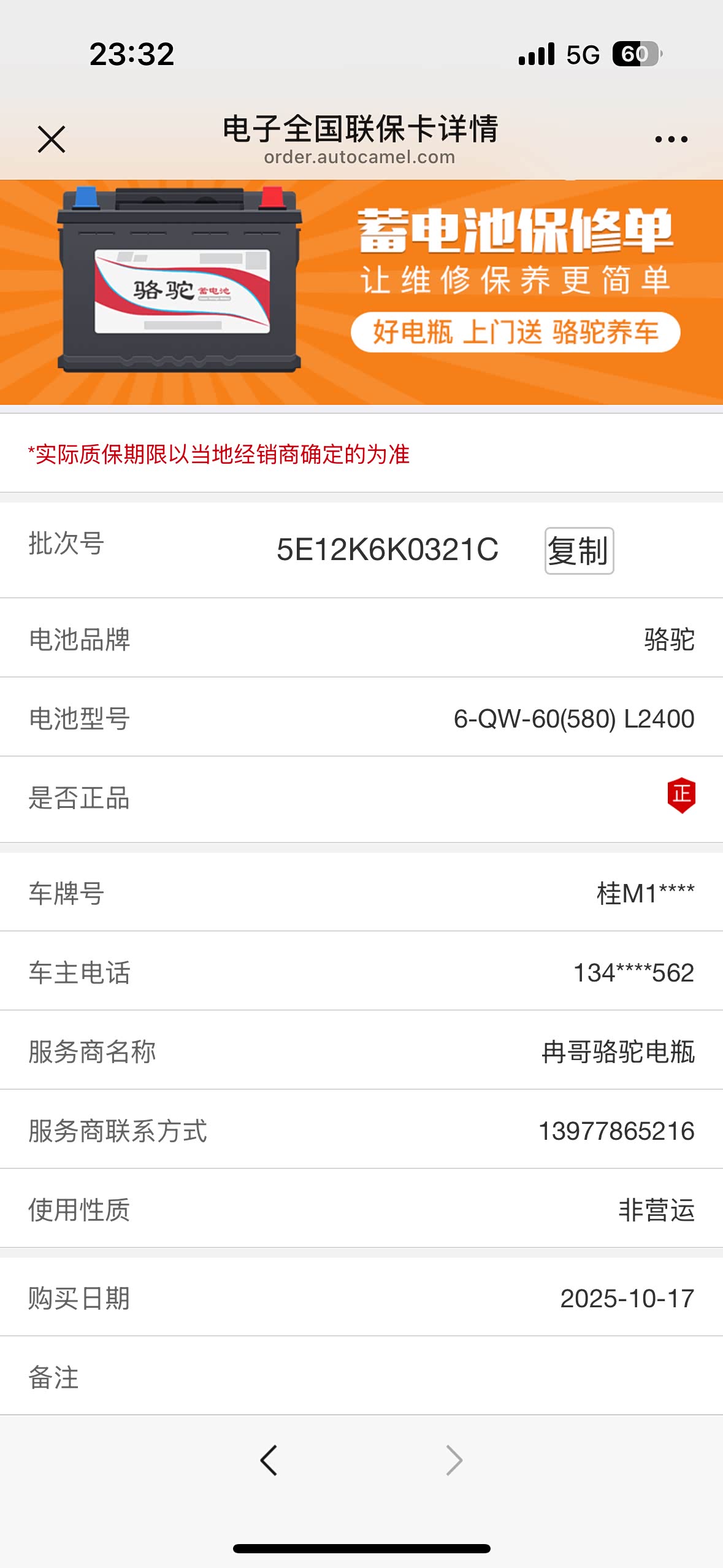

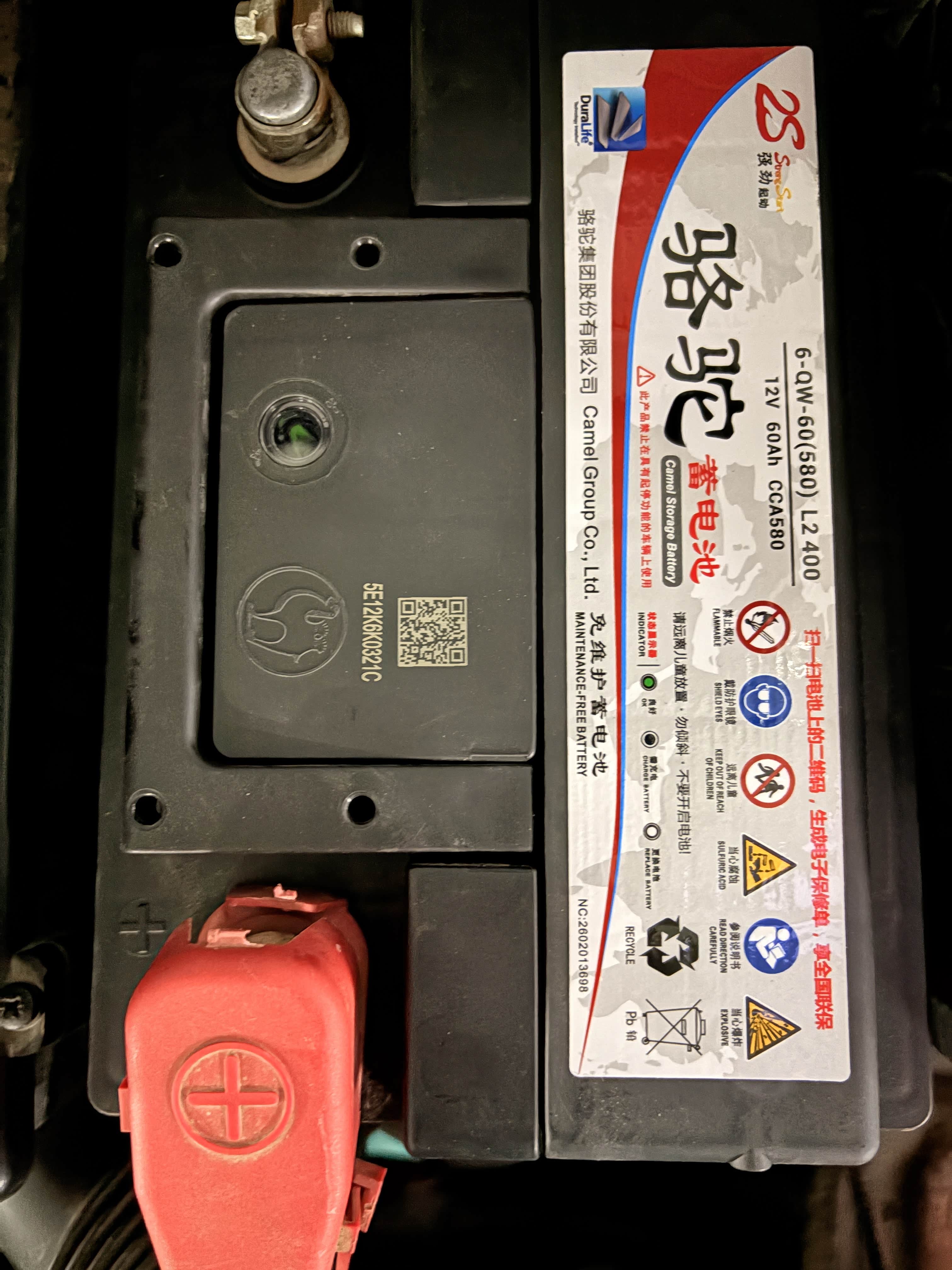

真品,正品
质保一年。电池12v 60安,价值350
更换电池的新公里数。

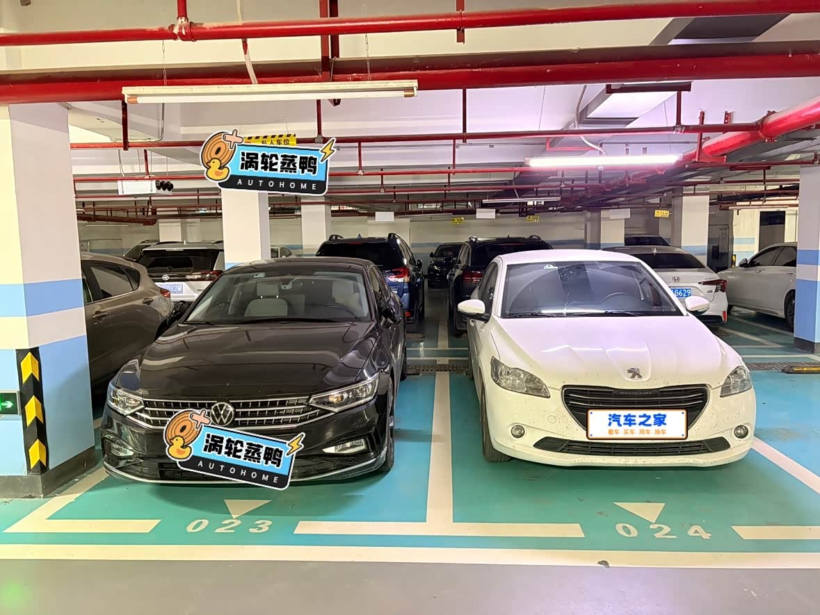

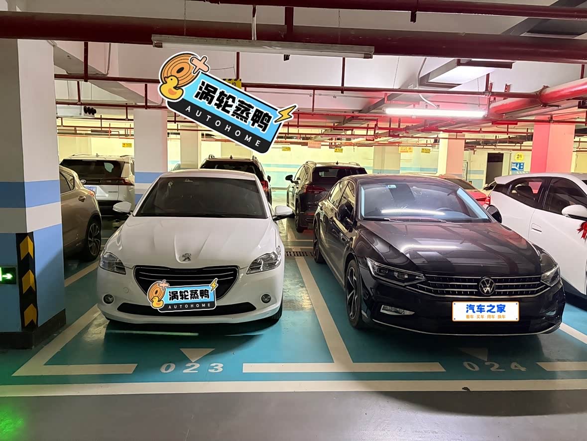

大众迈腾和标致301

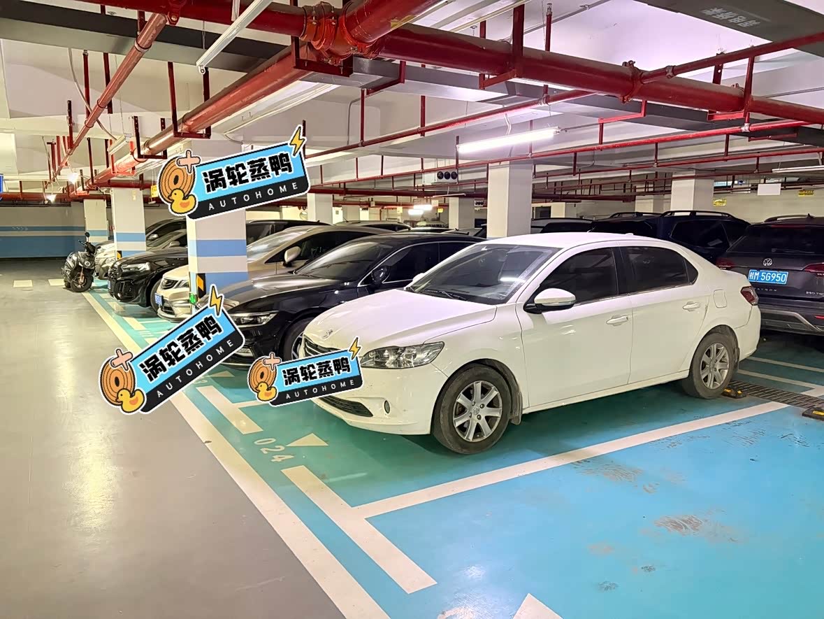

停在地下车库
