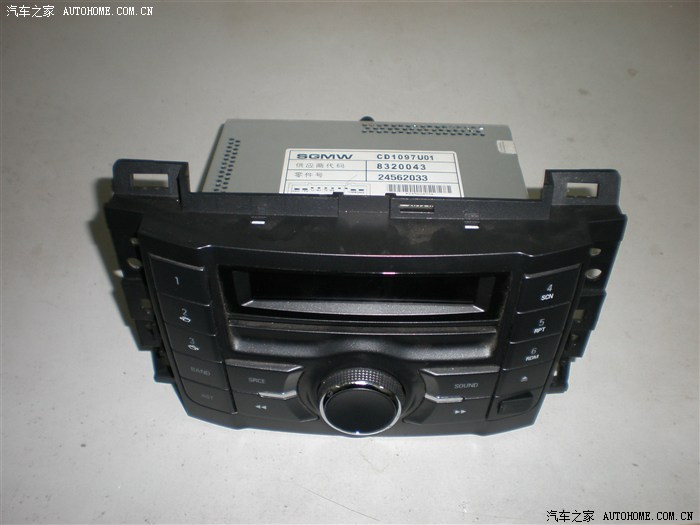

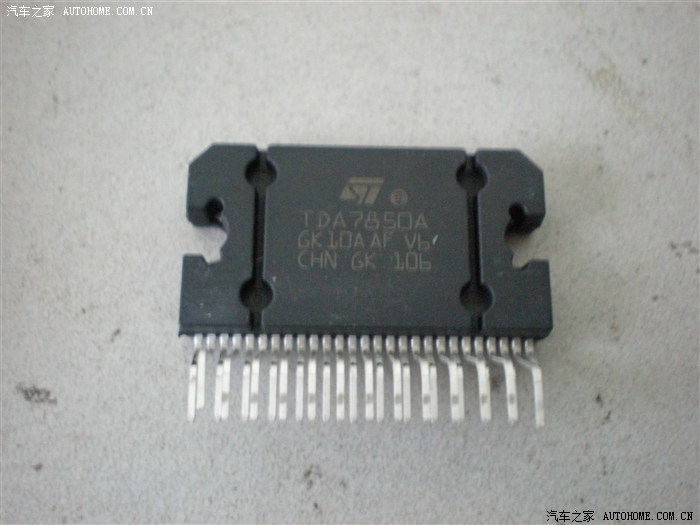

原车机头功放块是7388A(左),与7850A比较(右),从数值上比虽说功率提升不大,但7850A是MOS功率管输出,音质天然带有“胆管”味道,MOS输出两大特色:频响带宽更宽、低阻驱动更强劲。仅以车载电压环境可推动2欧姆喇叭,每声道达到80W这是晶体管IC所不具备的。音效是普通功放块无法比拟的,现在甭管你再好的车,只要换装了导航一体机,音效惨不忍睹,还不胜原车的好。
线路图高度吻合,右边是7850A,两者几乎一样,

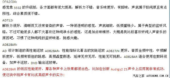

发烧友干的事,更换运放,换成AD828AR(我无热风枪,遗憾,未实施)

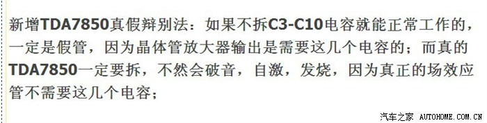

这图是后补的(借天螺蛳的图,感谢)(我未拆这8个电容,貌似一切正常,回头赶紧拆了)

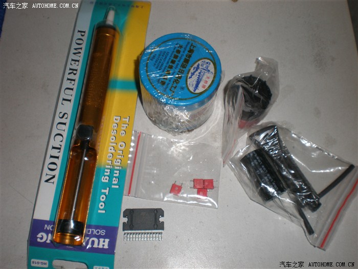

以上就是我学习的收获,感觉自己还有把握,开始实施,网上购IC7850A。店家发货非常快,赞一个
买的一些东西,吸锡器一点用都没有,好在7元不贵,焊锡膏也没用4元,需要用的是7850A(45元)、大电容、小电容、热缩管、导热胶(如不想买导热胶可用原车的,把原车的收集好)

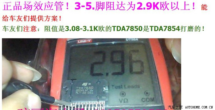

主角,7850A,场效应管,应该是没有比这个再好的IC了
我原来的万用表找不见了,只好完全相信店家了

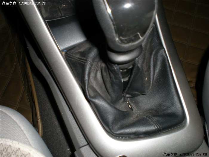

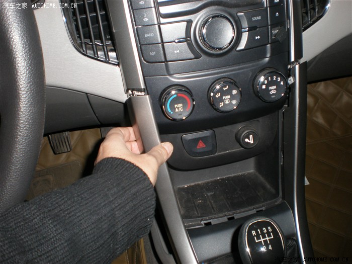

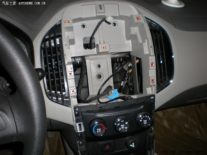

前面已经有高手发过帖子了,我再班门弄斧一下,先解拉链

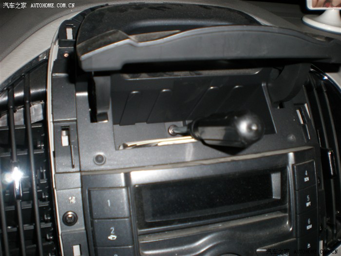

先拆下面的U型压条,工具用手,突然地爆发力,

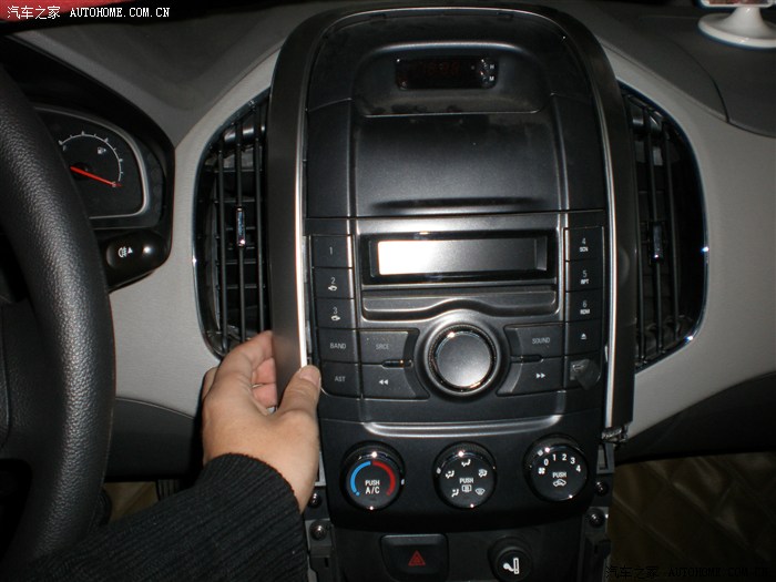

再拆上面的N型压条,同上
卸掉这里的螺丝,还有外面6个

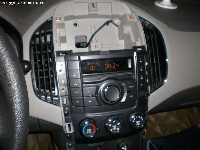

拔掉电子时钟和机头的连接线,共3根

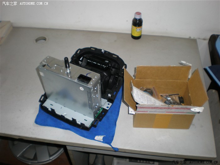

开始拆机头,将电子时钟和机头分开,2个卡子

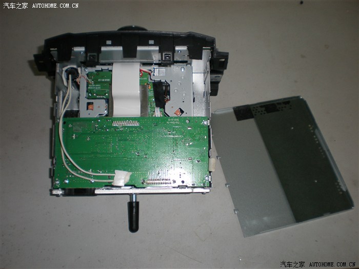

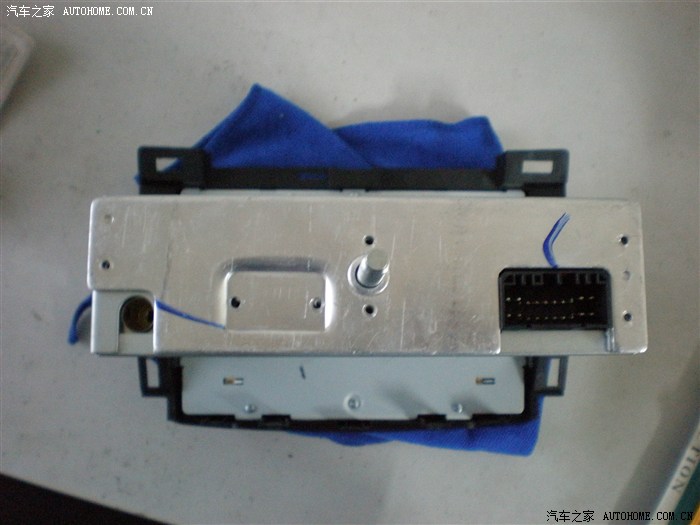

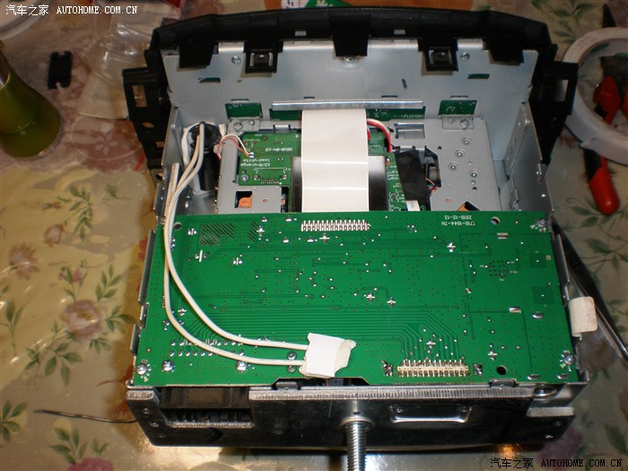

卸掉这个面的所有螺丝,再卸掉铝散热盖板

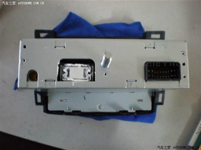

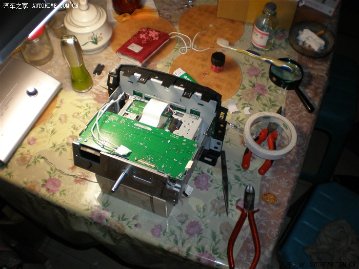

卸掉后是这样子的,不想买散热膏的车友,现在就用刀片将白色散热膏收集好,备用

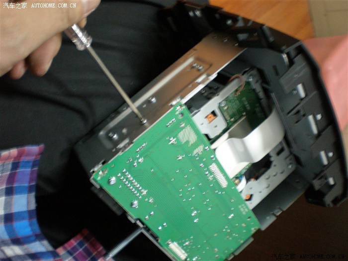

用小起子在下面2角撬开盖板,
再卸掉这一个螺丝

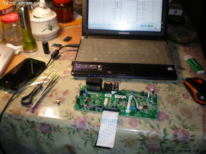

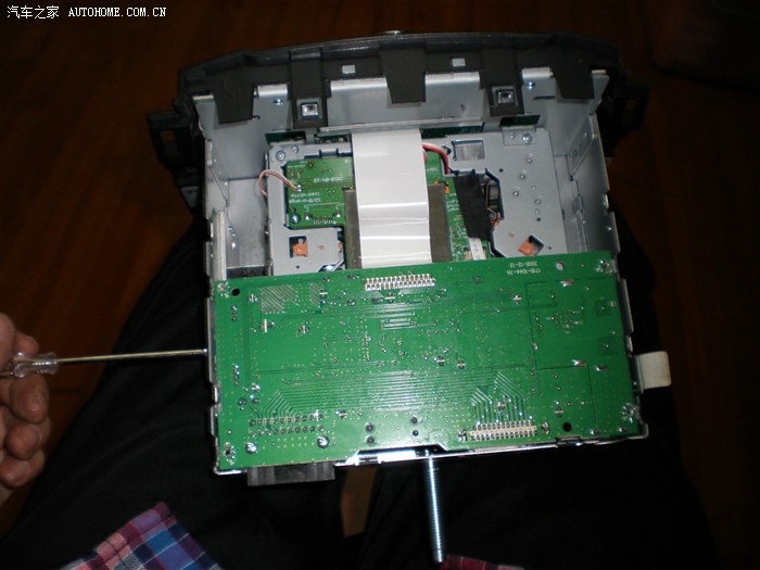

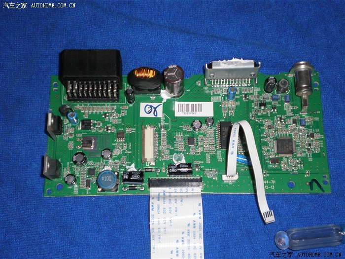

拔掉3个插排(不要直接拔,要先解锁,自己研究一下,推开档杆再拔),卸4个螺丝(在4个角),主板卸下

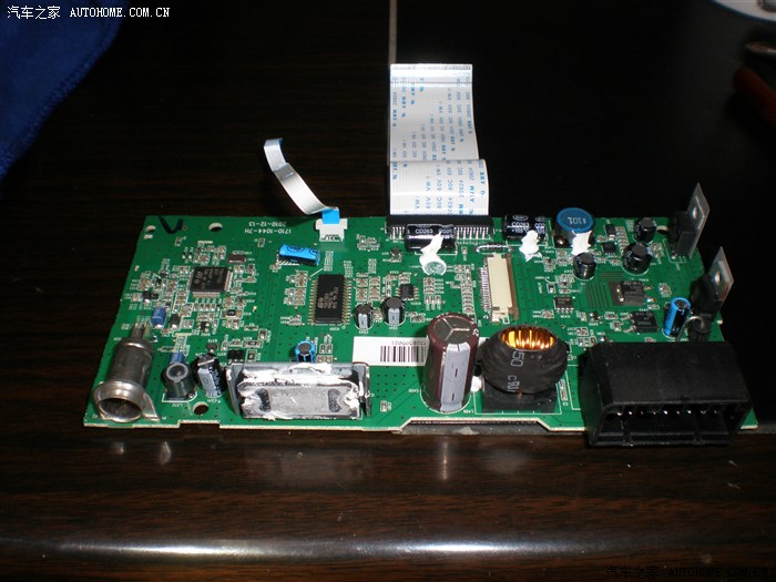

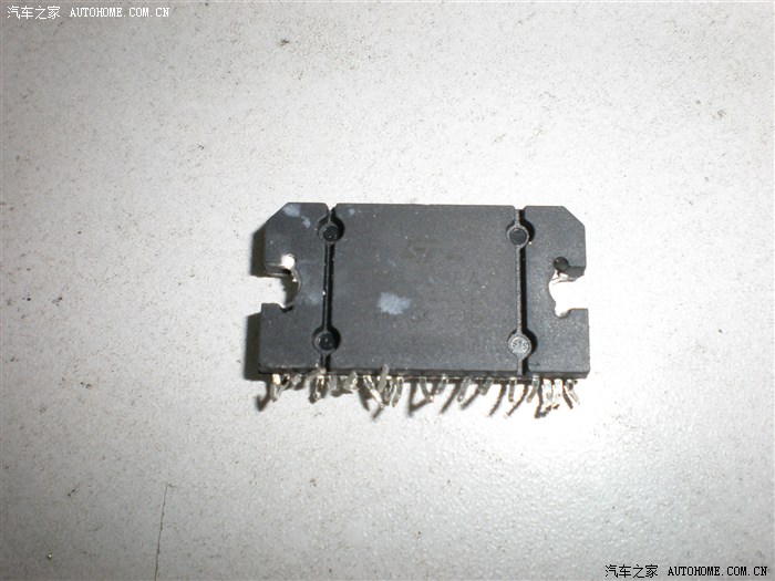

要换这个配角了

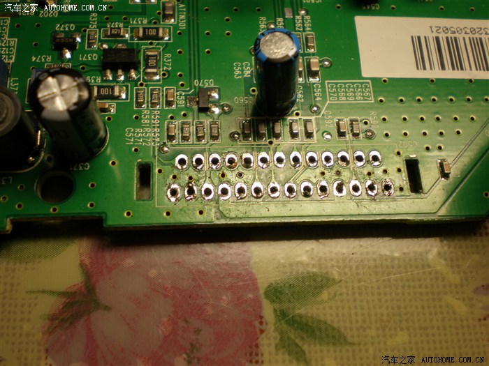

拆掉这个IC可破费周折,下来了,我没有热风枪,用医用针头清孔,真麻烦
吸锡器根本没有,用堆锡法想一下卸下,可惜技不如人,失败,最后只好暴力分解
看见针头了吗,用这个清孔,这可是细发活,没玩过烙铁的车友,最好不要自己动手,到外面找修电器的专业人士,难度很大

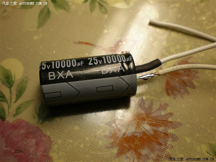

大电容接引线,套热熔管,我后来还并了一个0.47的小电容
电容太大,引线,我没拆原车电容,并联
