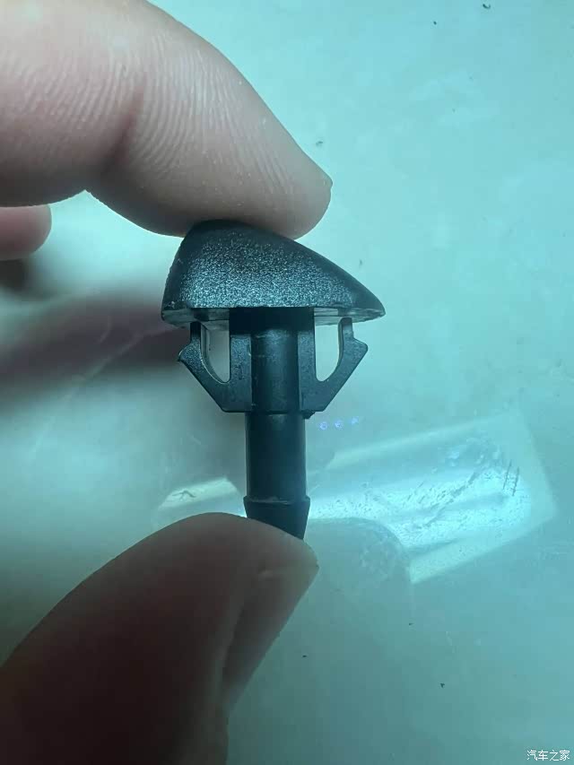

这个是我买的。做工看着很好。上面垫片未装上去。到货是有的。
这个是另一家卖17的。看着做工差很多。也是卡扣的,还有8块钱一对的 螺母固定的。

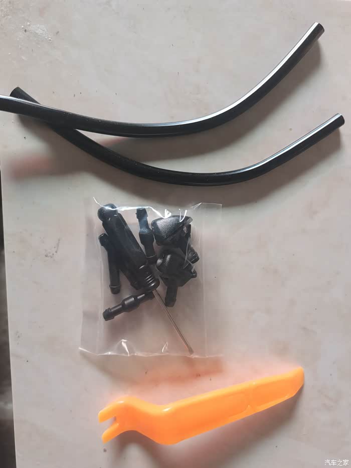

到货后到两节水管和几个接头。还有一字螺丝刀和撬棒。

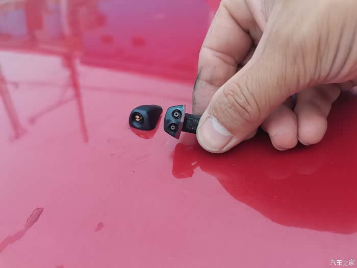

装好一个,和原车的对比一下。
