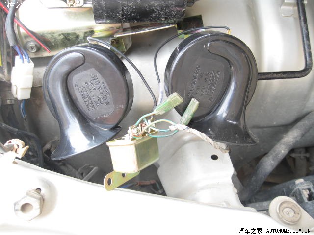

开车,没喇叭那哪行,原来的蜗牛喇叭不大响了,淘宝淘一对,有继电器的那种:23元

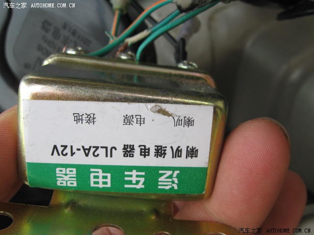

注意接线了:绿的是接地线, 红黑的是+电源线
           (就这两根线原来是接喇叭的正负极的)
          把红绿的接继电器的接地端 ,  把红黑的接继电器的电源端
      注意要接牢了,接着就去试试看按下喇叭.....震耳欲聋啊.......
可以把喇叭安装在雨刷电机的下面的螺孔上...........

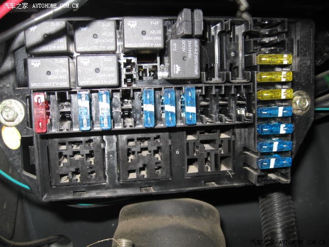

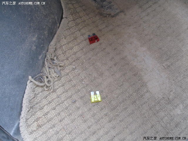

上图右边的第三个就是喇叭的保险丝,才开始接的时候由于不知道电源线是那根,把保险盒里备用的两个都给烧断了
