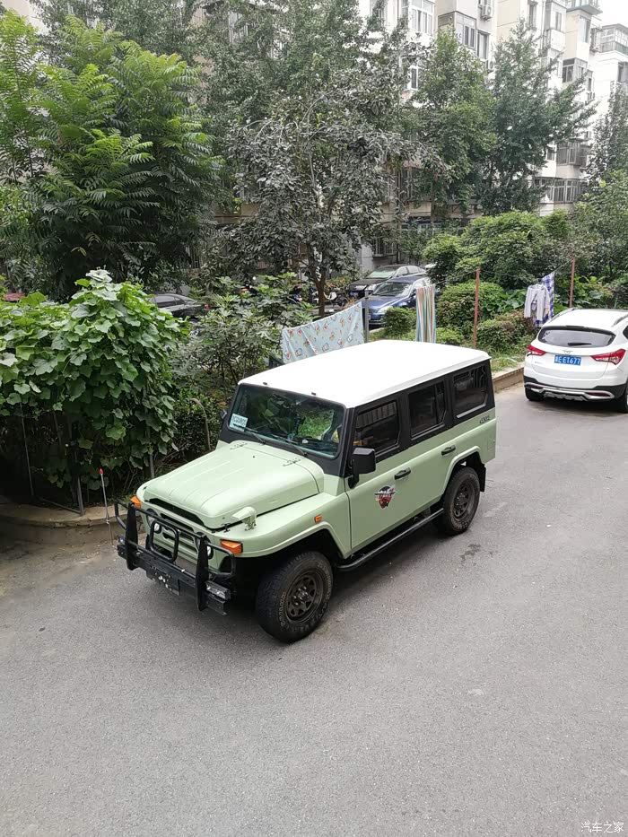

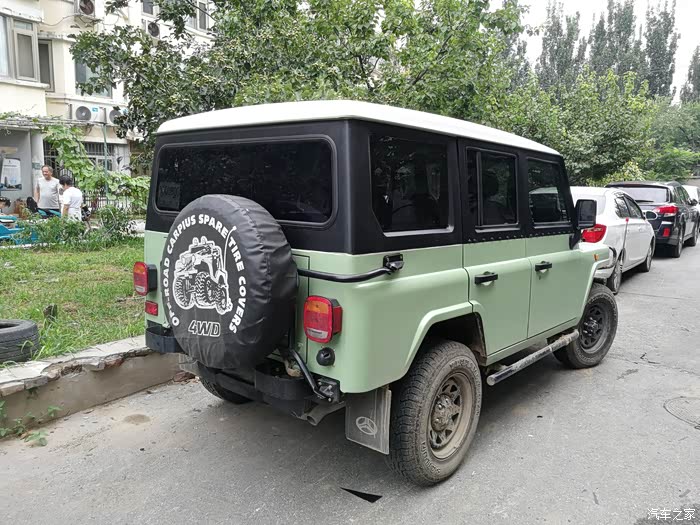

网上买了改色膜,40元吧,全车自己施工,工期2天左右
自己动手,其乐无穷

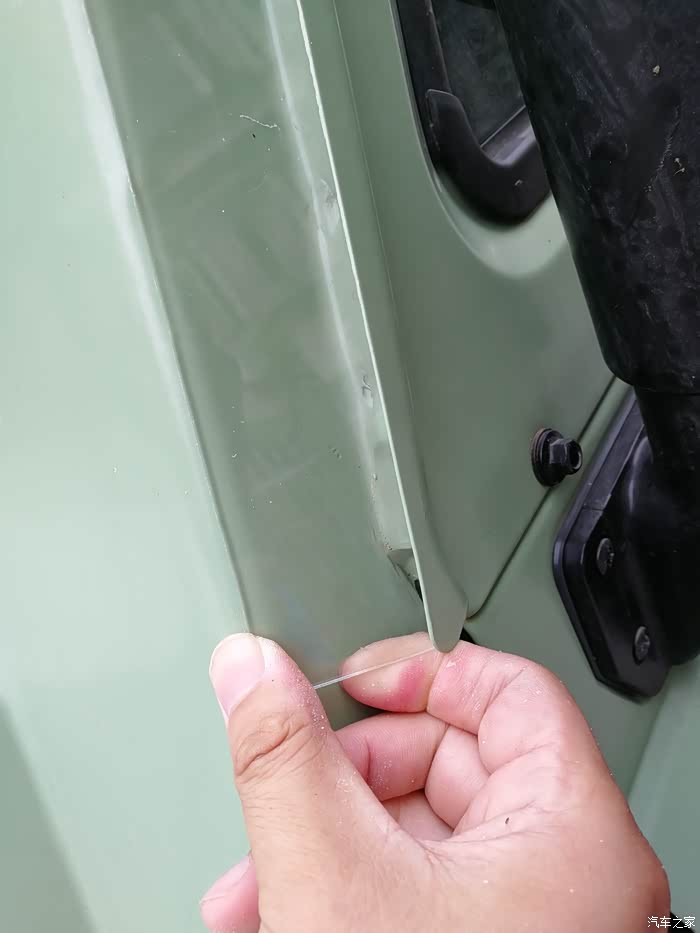

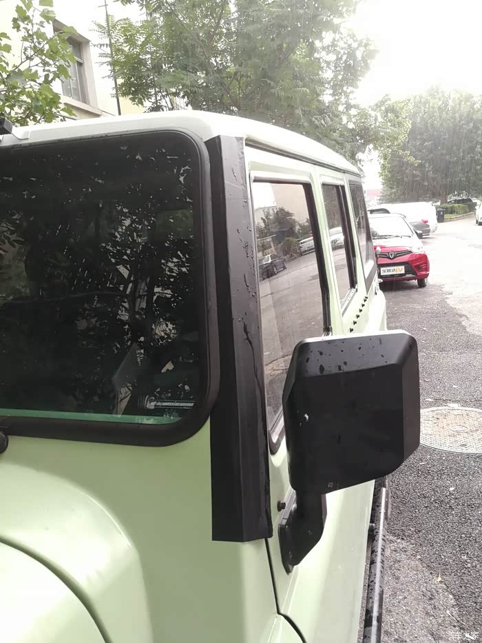

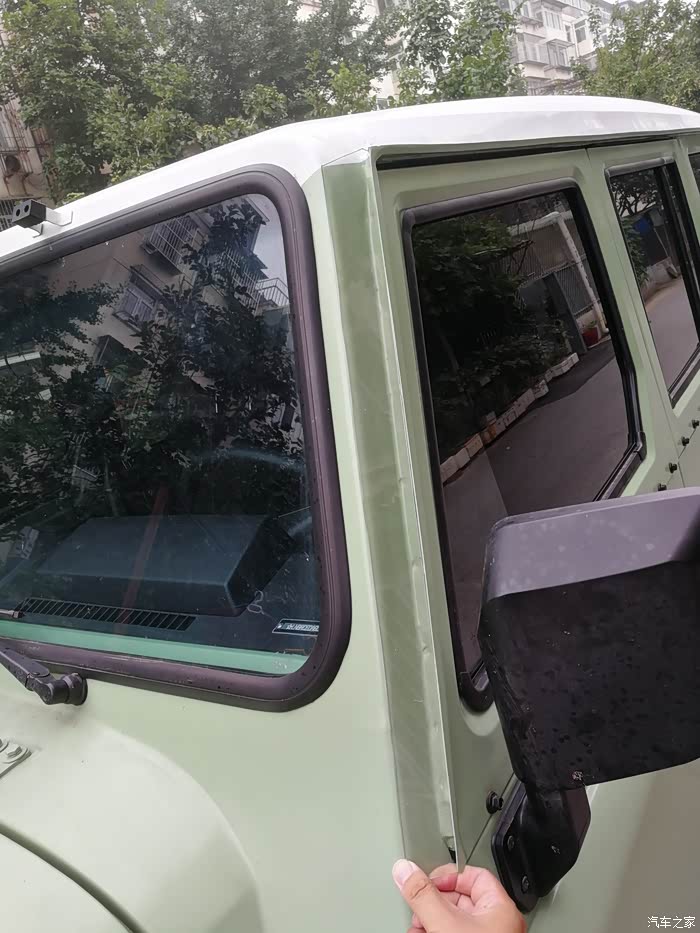

这车前挡雨槽噪音巨大,趁着贴膜的机会,找来一段有机玻璃,剪切尺寸是,长60厘米,宽4厘米,小伙伴想这么改的就按这个尺寸下料,贴在雨槽那里,用透明胶粘,完美解决风噪问题
装车效果
正好我要封黑色A柱,隐藏起来雨槽,很完美

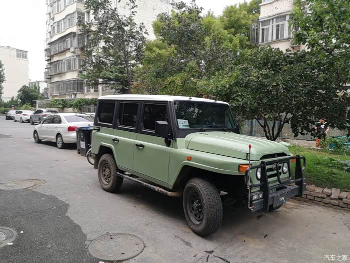

整车效果
整车效果

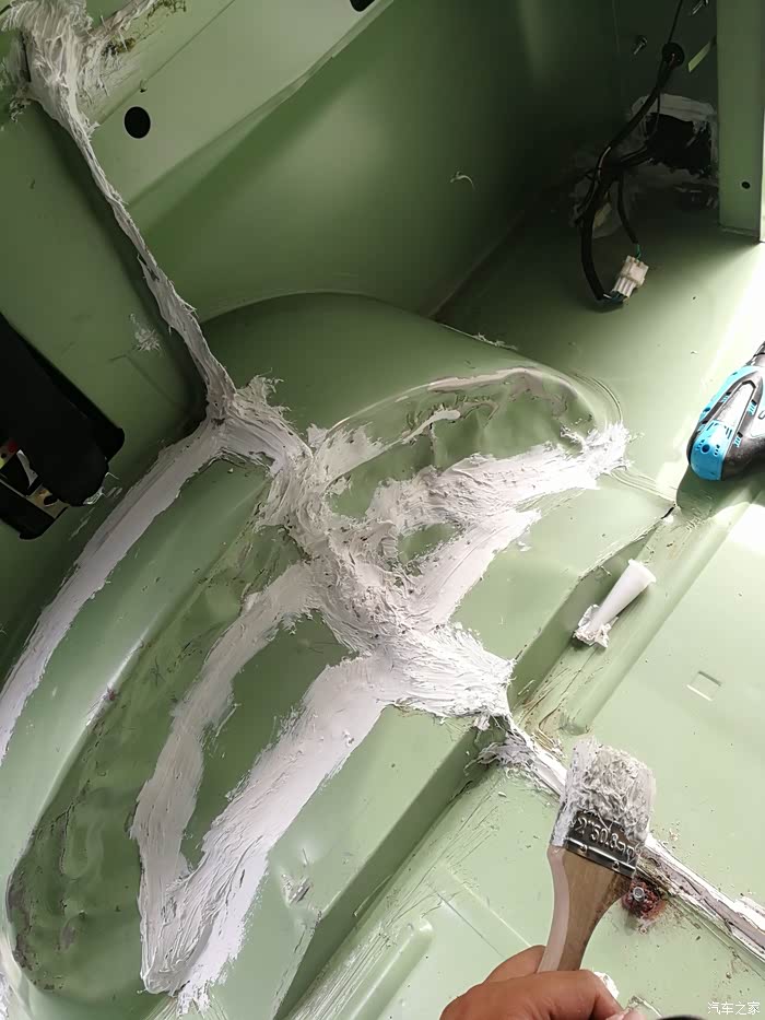

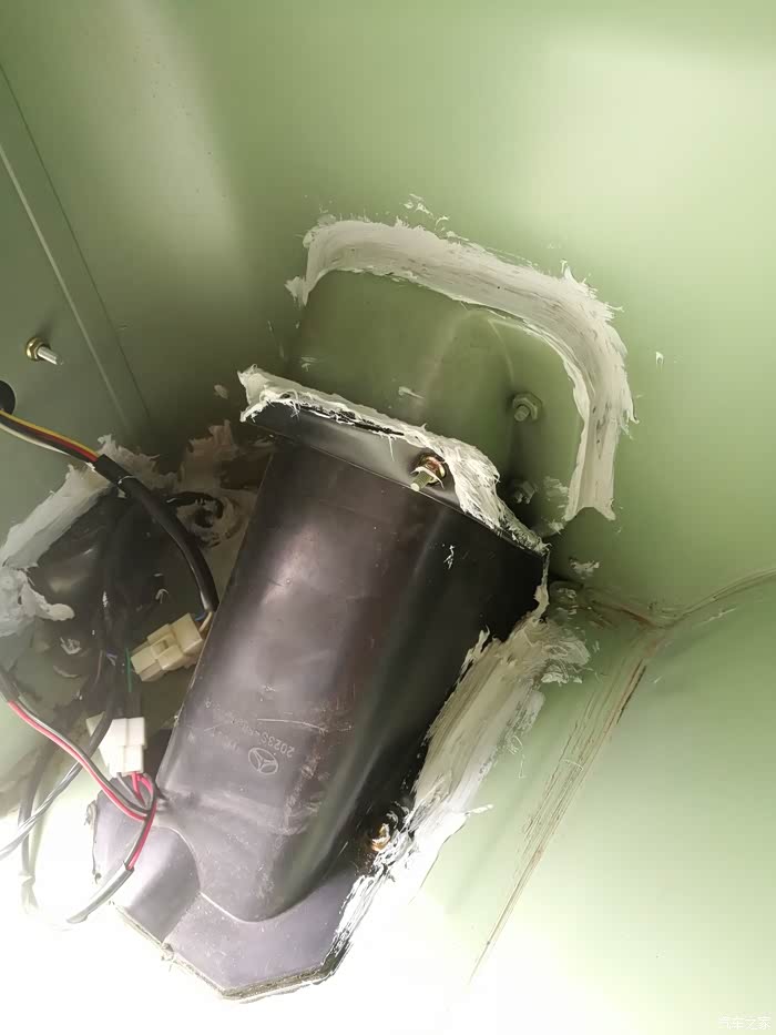

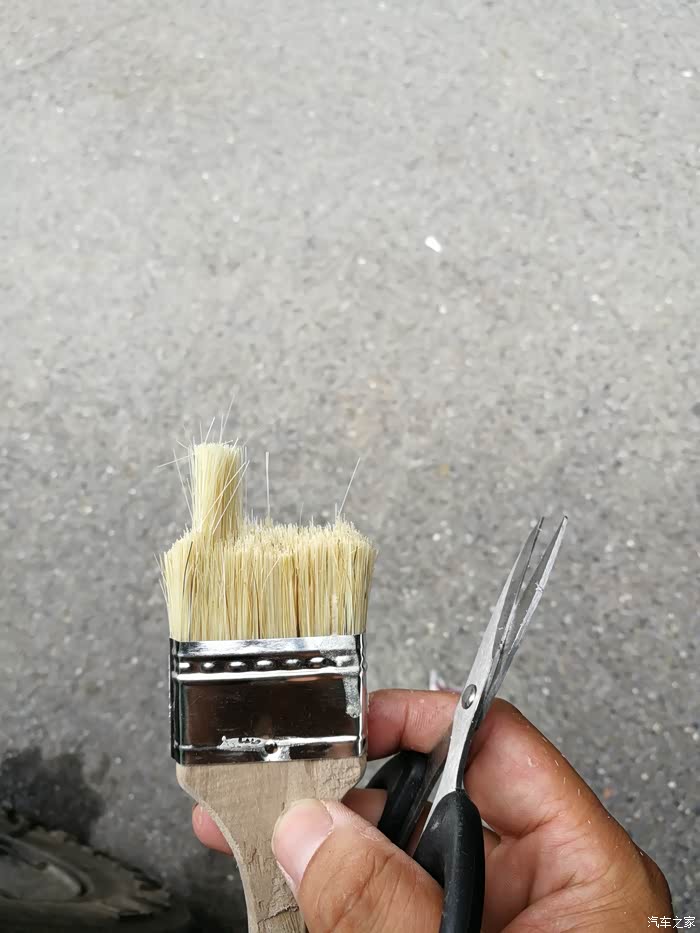

把毛刷剪短,这样好耍结构胶
从新刷胶,这个刷要比用胶枪摸胶,要快的多,而且均匀

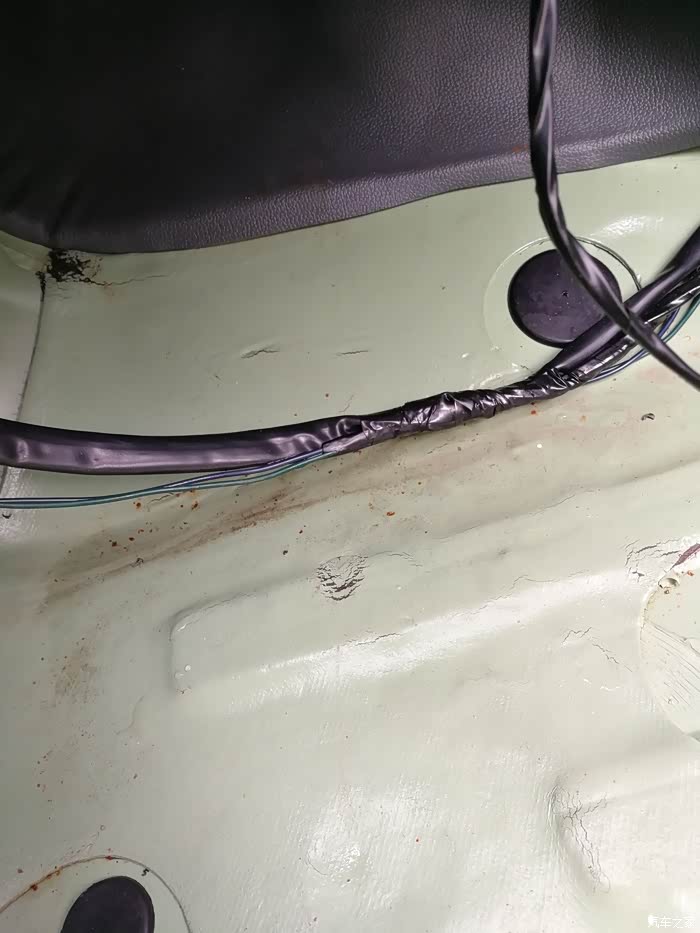

全是窟窿,堵起来
揭开地胶,都是存水

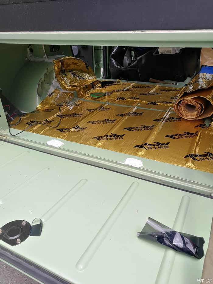

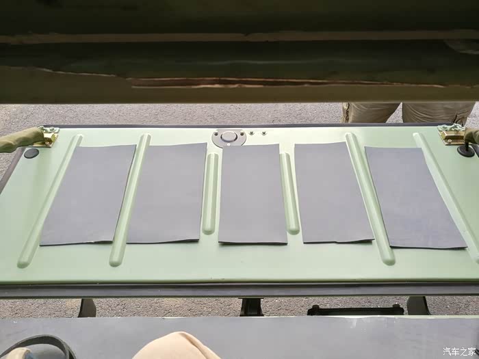

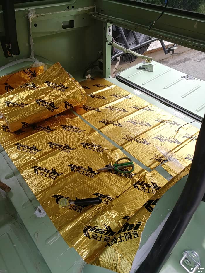

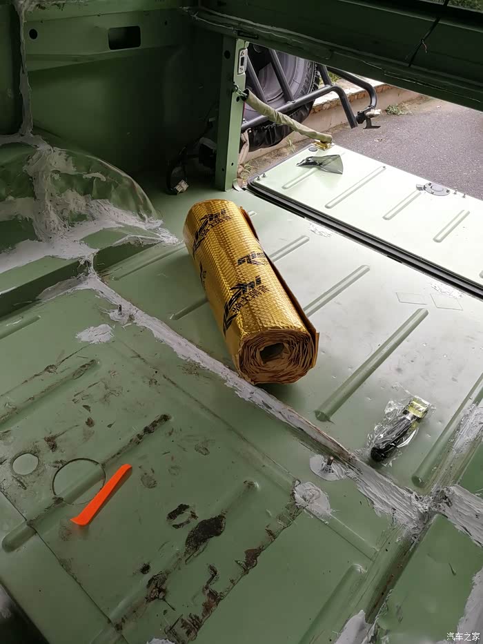

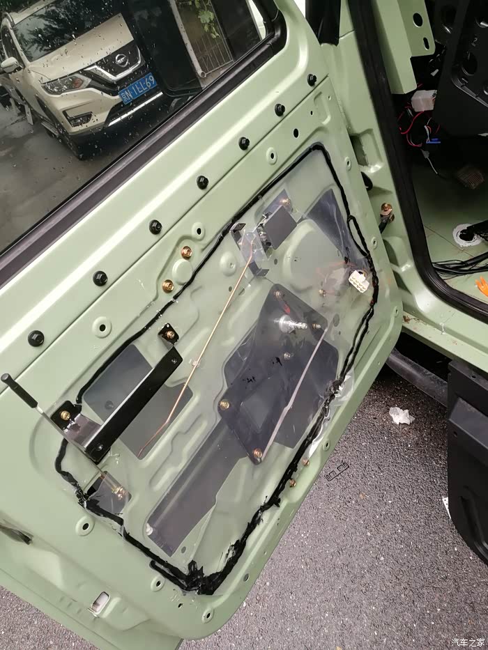

全车堵漏完了,开始贴止震板

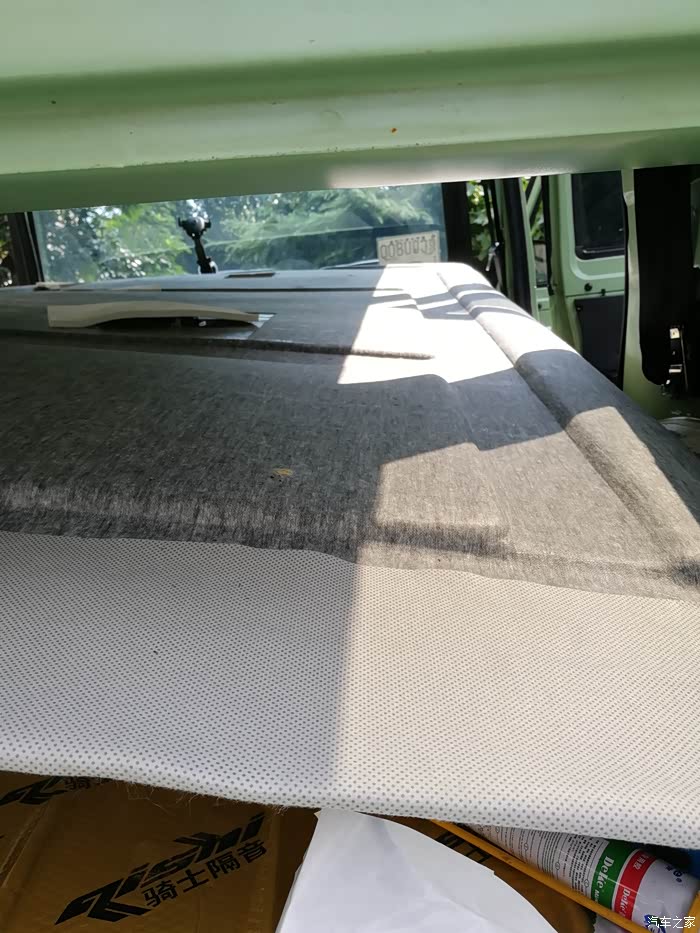

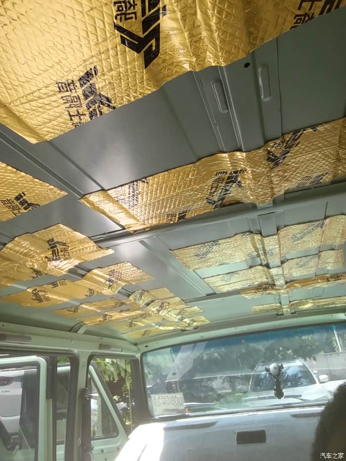

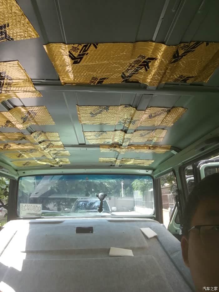

天花板也要做,天花板真难拆啊,那些塑料钉子是一次性的,拆时候要小心用力

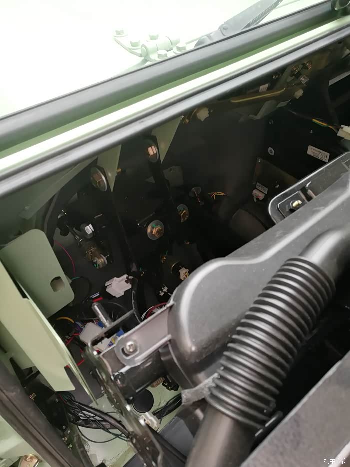

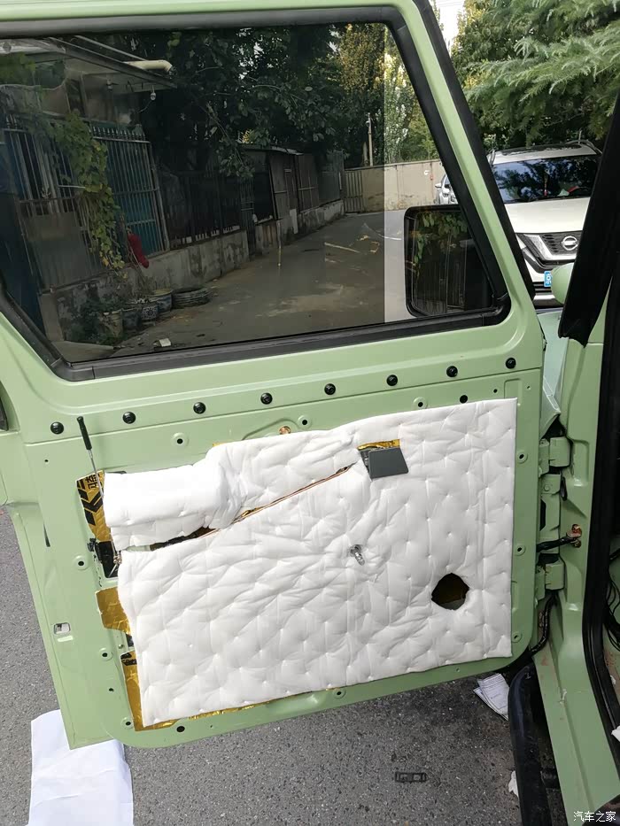

车门开孔隔音

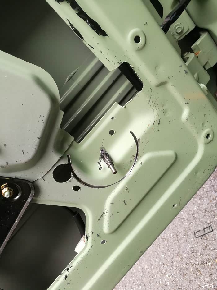

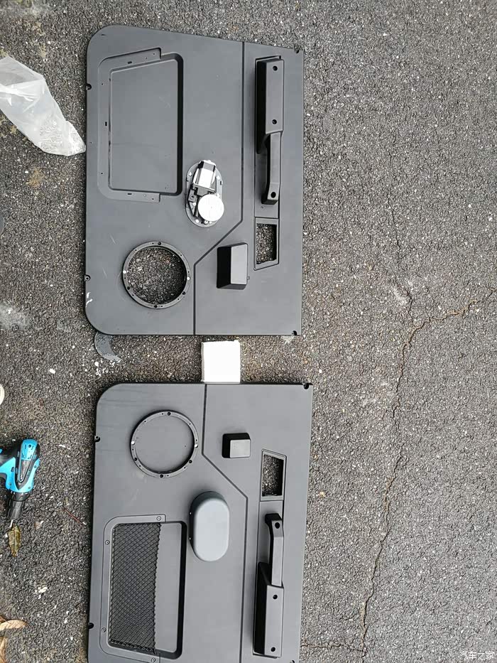

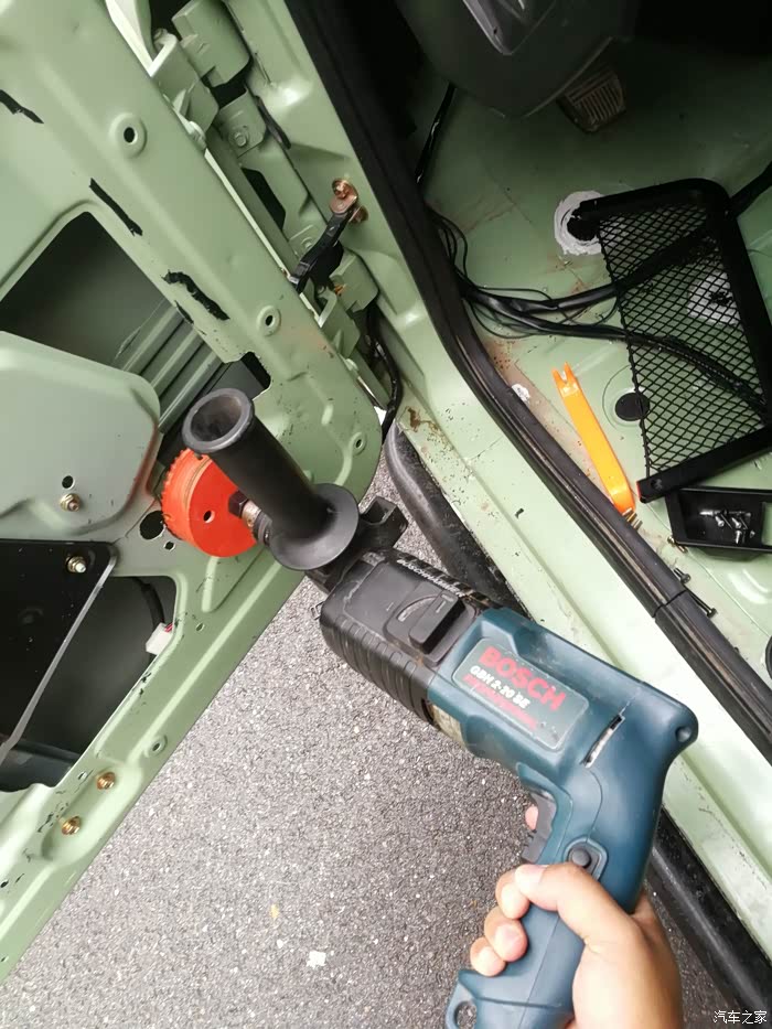

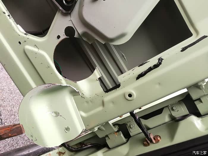

由于我要装音响,网上淘了一套柏林之声,所以,要开孔!!铁皮还挺厚
打一半,铁真厚

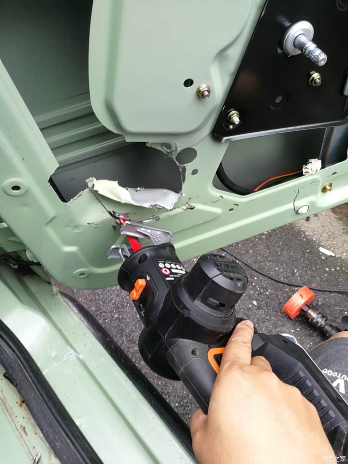

开孔器挂了,没关系,我工具全,曲线锯伺候
完美
止振加隔音

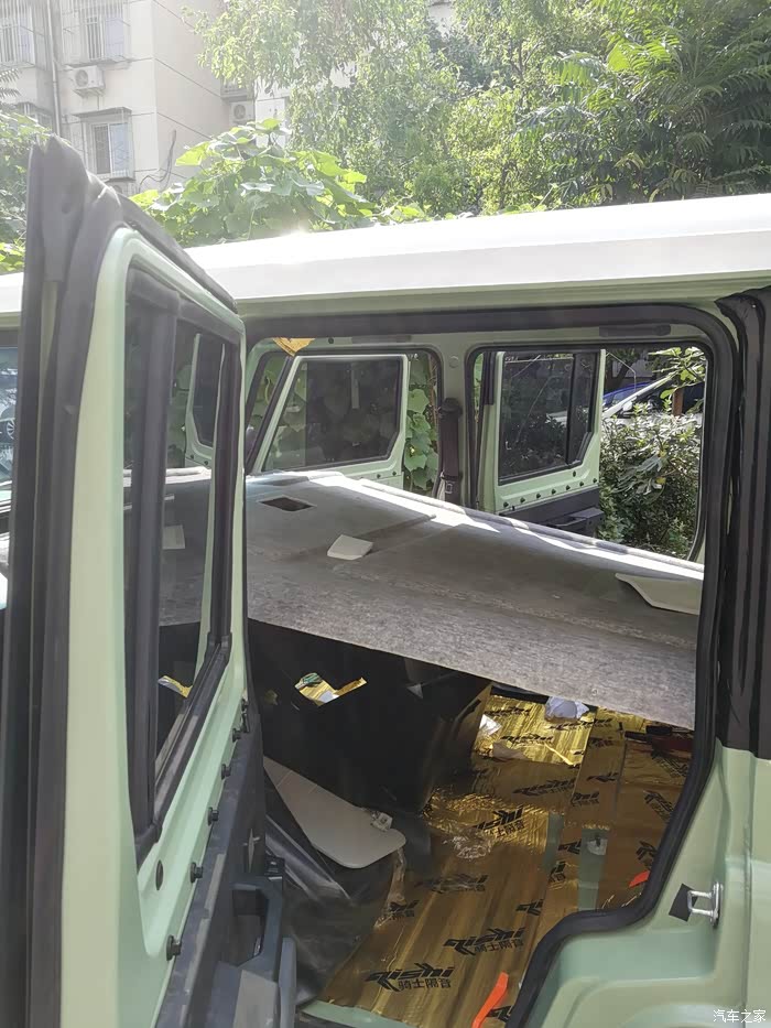

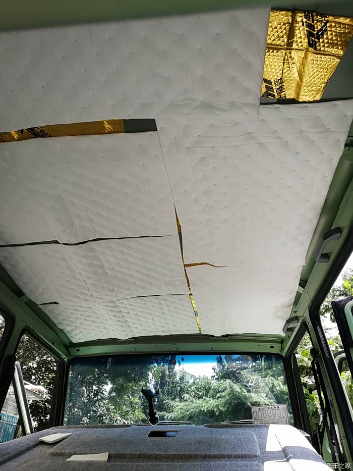

好难拆的顶啊
顶棚隔音止振,这个做完的最大感受就是,车内温度比以前凉快6到10度

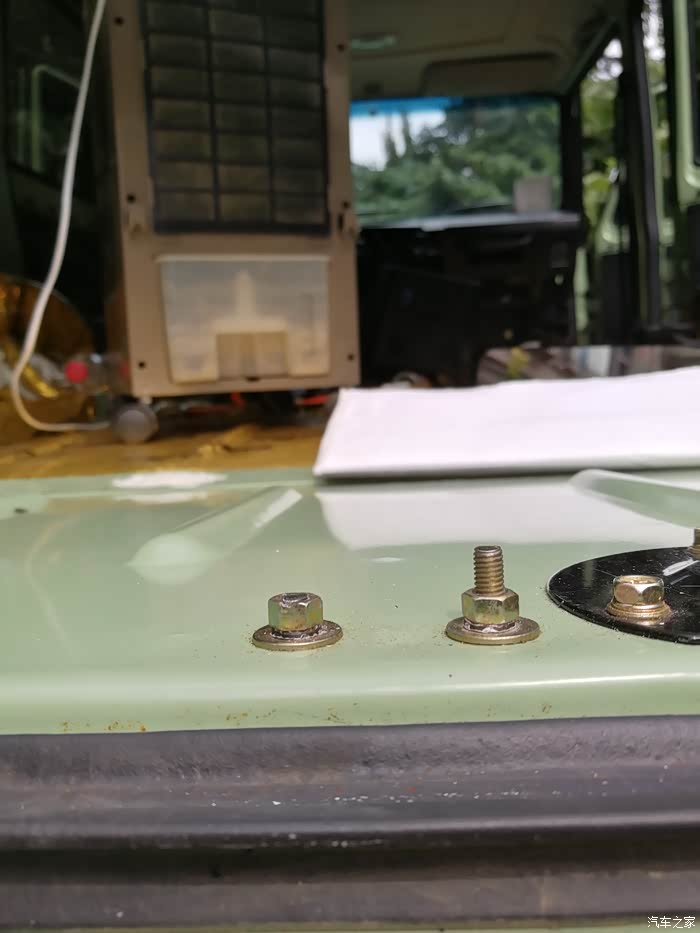

吐槽一下这两个螺丝,厂家明明设计的盖板下翻,可以坐在上边,那这两个螺丝,这不害人嘛
我的裤子就这么被毁了

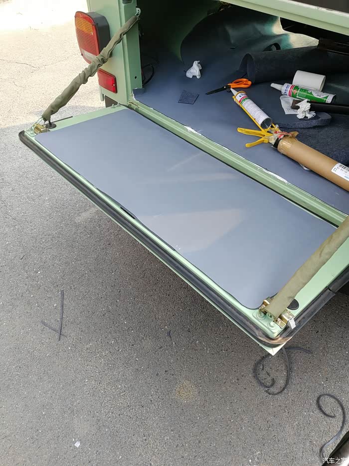

贴皮子
这回,可以踏实的坐着发呆了

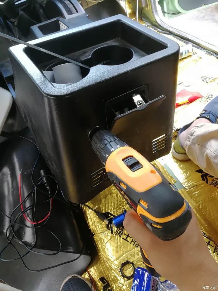

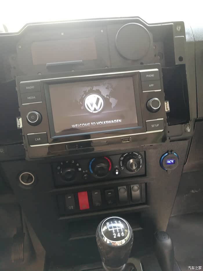

拆中控,改音响及其他
中控不好拆啊

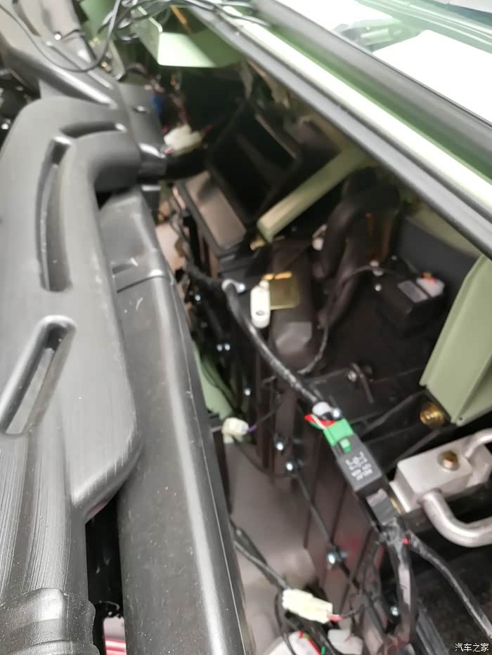

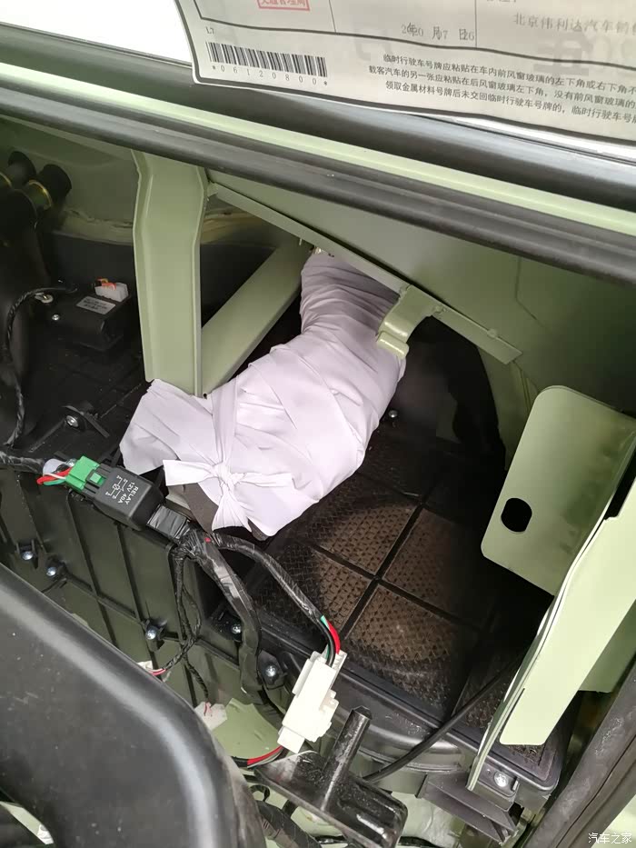

副驾空调滴冷凝水,网购空调外包保温,治之

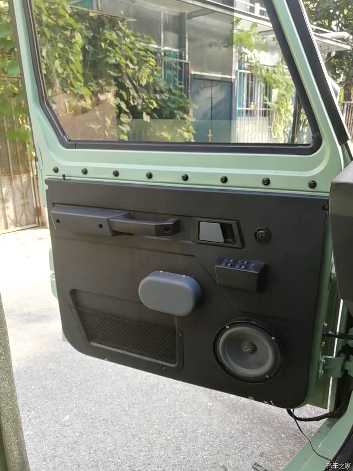

左右门板开孔
柏林之声完工
网上淘的160元的大众车机,支持百度互联和CRAPLAY,输出功率也不错,完美支持柏林之声
