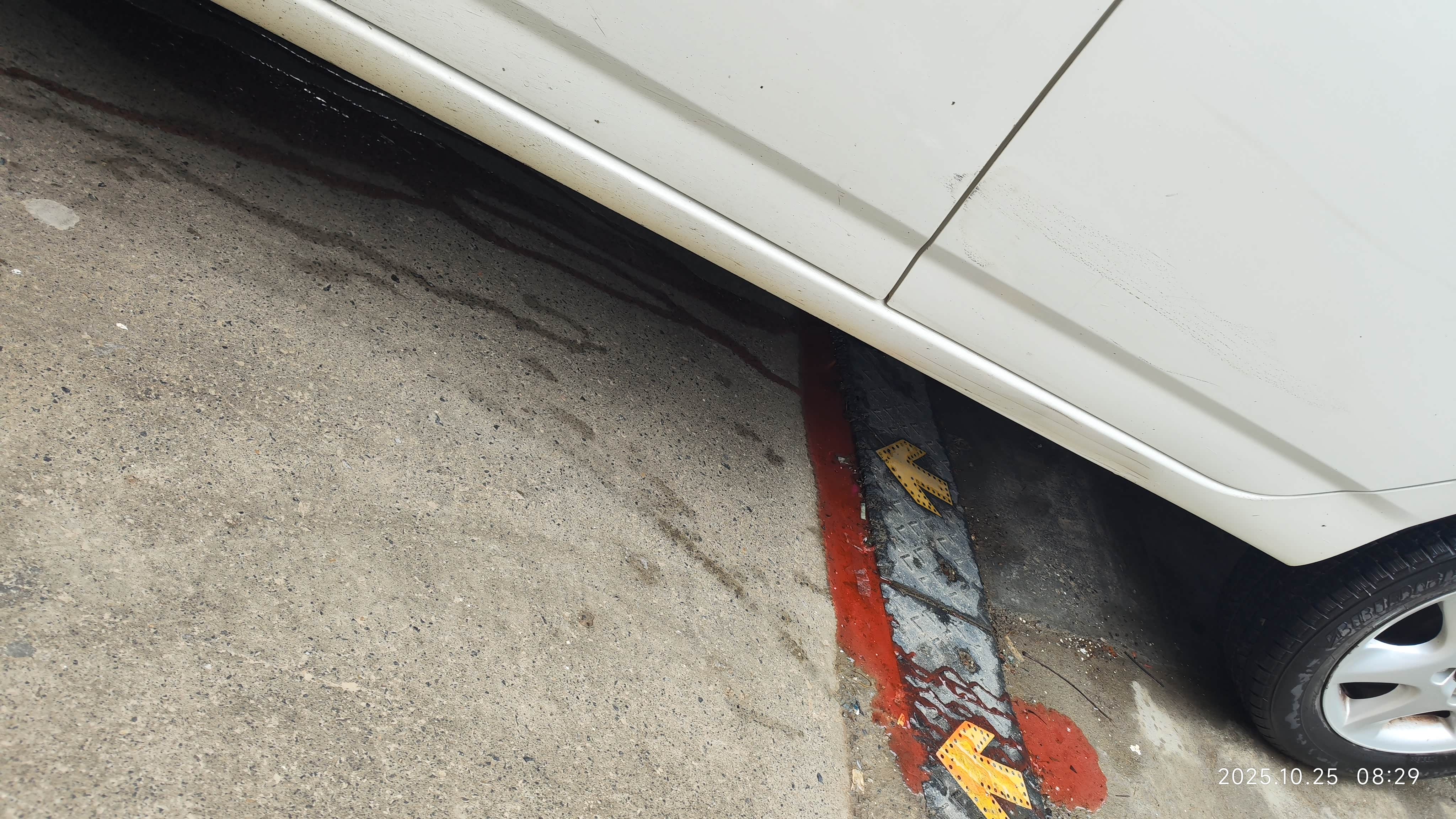

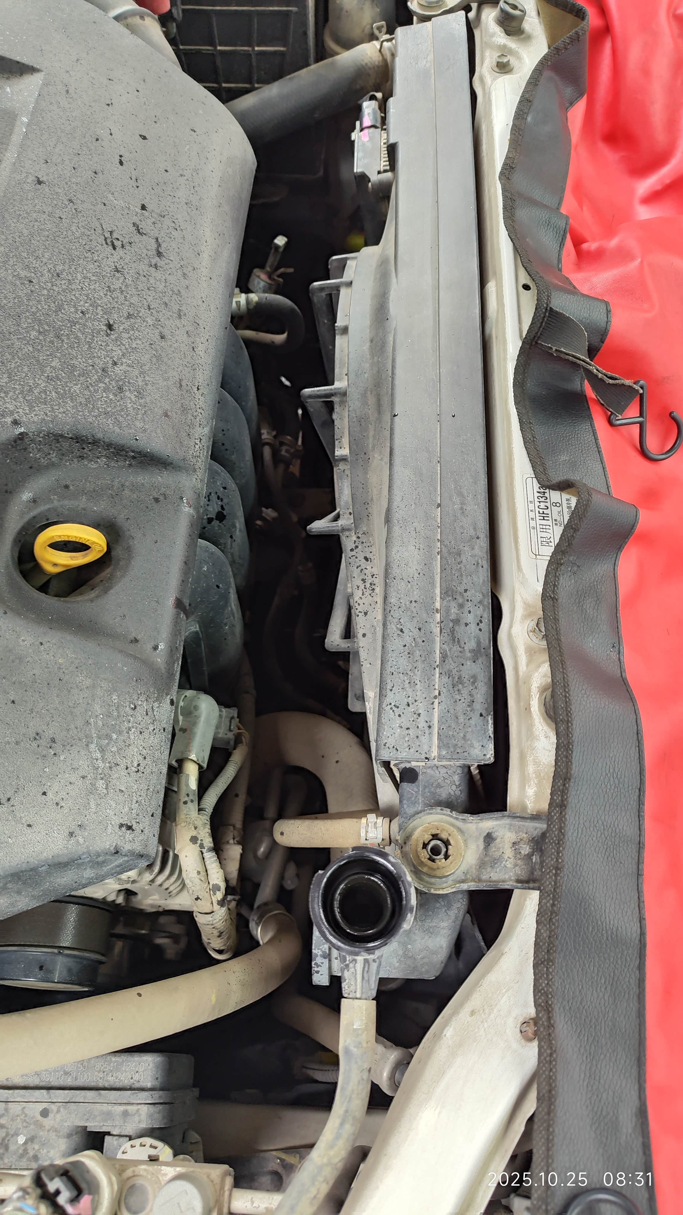

  天猫百亿补贴买的丰田原装防冻液,买了一大桶4升,两个1升的,总共6升,今天一早去天猫养车去换了,放防冻液直接原地放的,也不多,从放出来的防冻液看颜色有变淡,而且有味道,再就是色彩不均匀,感觉水多,最后拆的副水壶倒出来的,副水壶以前少了填的是冠军牌的,换防冻液就是因为添加的不是原装的,公里数和时间都到了,还有就是夏天风扇转的特别多,想想换,要对车好一点,

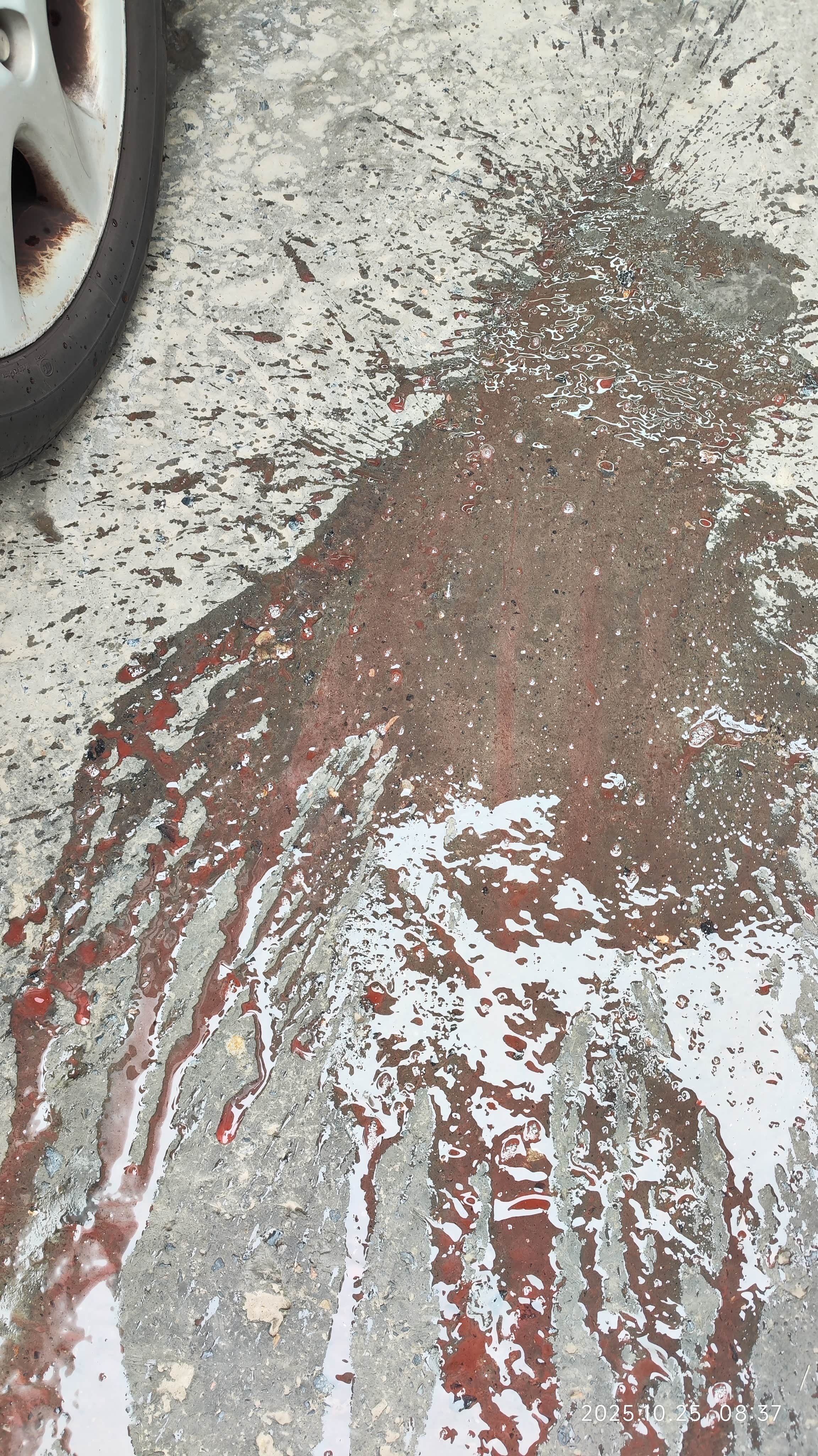

这是刚放出来的,
后面颜色越来越淡
放完后用气枪吹的吹出来都是气证明放完了

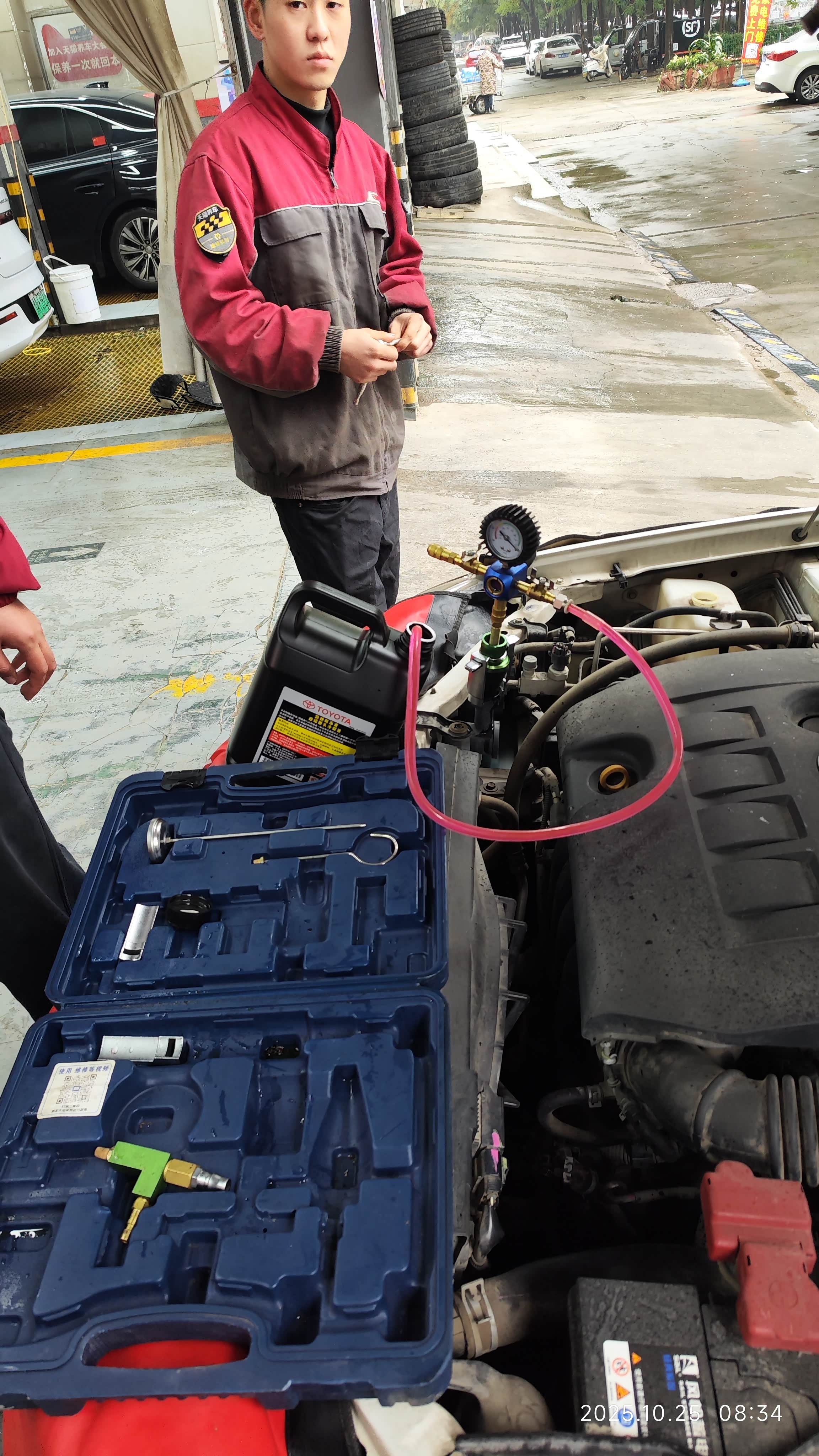

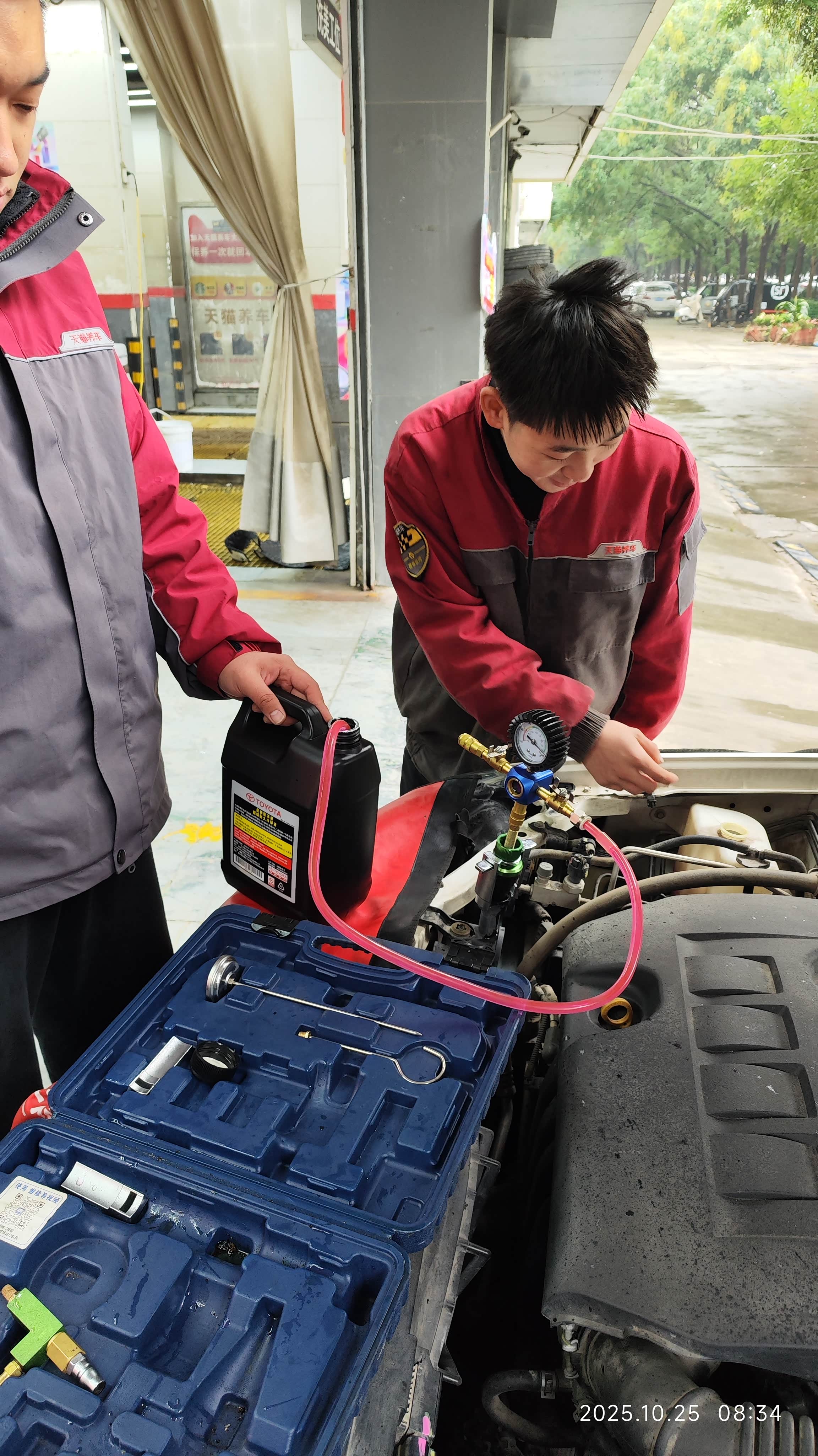

抽空去
真空吸入
水箱小真空自动吸入

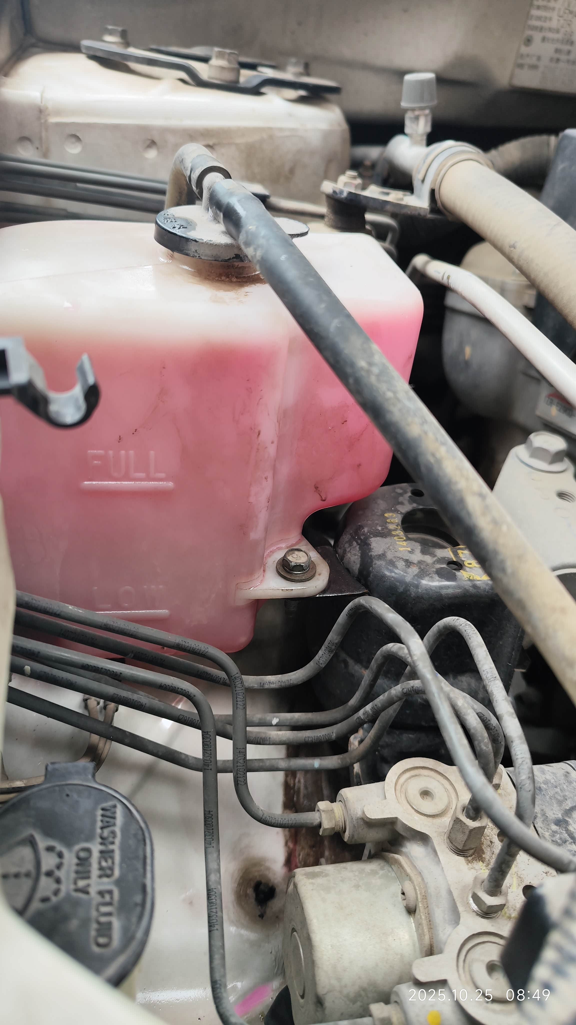

这是拆掉副水壶倒出来有柳絮装沉淀物,看来换还是有必要的
换完副水壶里面添加的,在此给花冠车主提个醒,换原装防冻液不用用防冻液清洗水箱什么的,放干净直接加就行,一桶4升还剩一点,用一汽丰田3.78升的那样足够,丰田花冠水箱小,如果别的牌子防冻液需要清洗水箱用的多,换原装一大桶足够足够足够,4s店也是只用一桶,还有换完防冻液需要打着车踩油门2000转以上让车热起来,热到风扇启动了,边热车边往里面添加防冻液,很快就完事,但是需要两个人一起弄,最后水壶加满了一桶4升还有一点,以后少了在加进去不能浪费,有什么想问的可以留言,明天去换轮胎顺便换机油。
