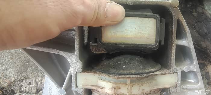

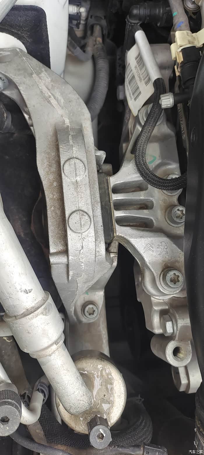

原车的右支架胶

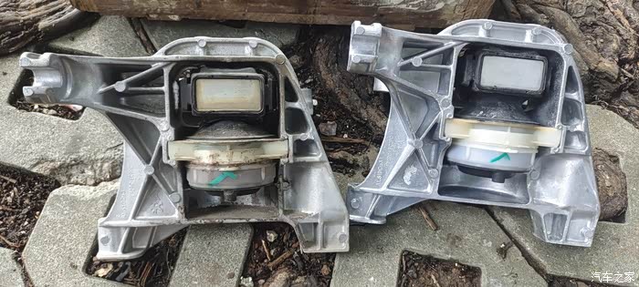

拆下来新旧对比
明显胶已经烂了,换上后立马抖动消失。

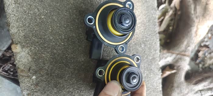

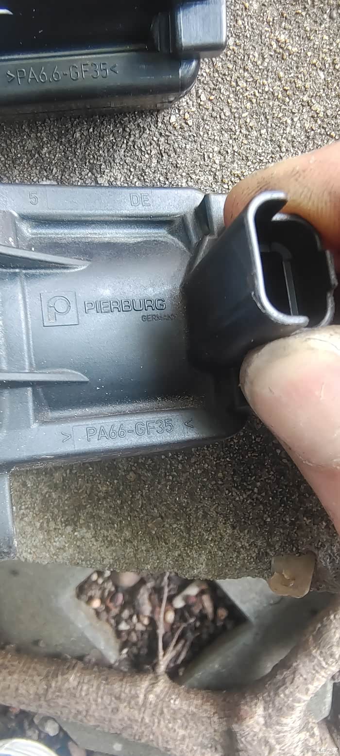

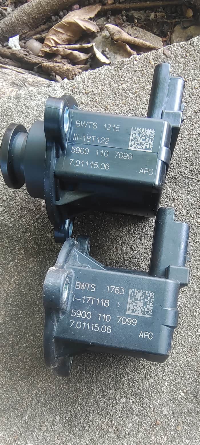

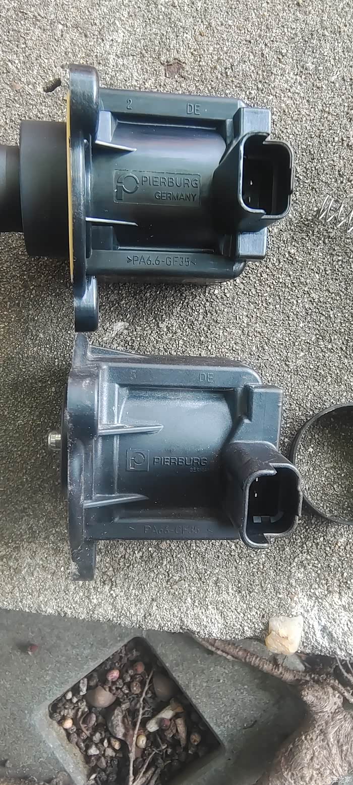

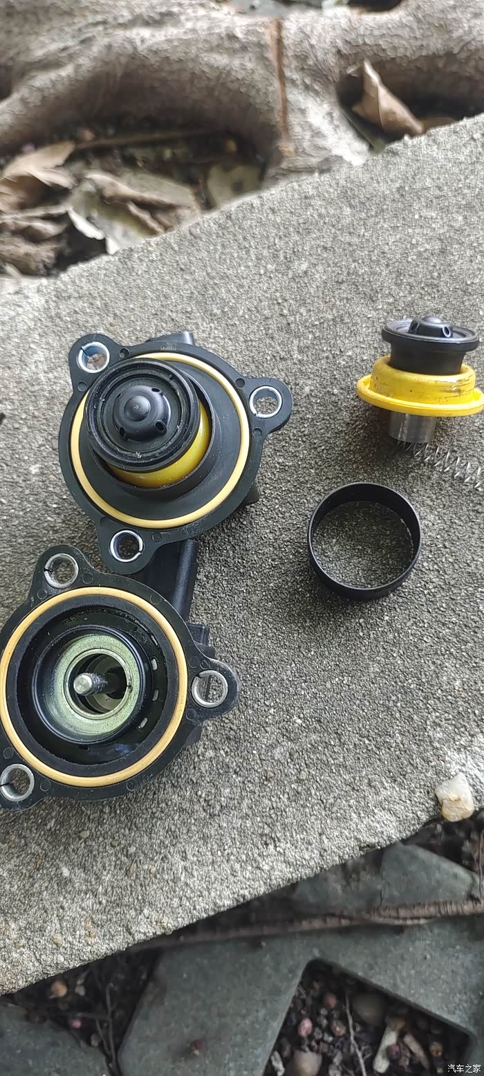

泄压阀拆下来新旧对比,旧的拆下来直接分体两块,配件网购。
旧的圆形固定塑料烂了
皮尔博格,也不知道是不是高仿!反正换上正常。

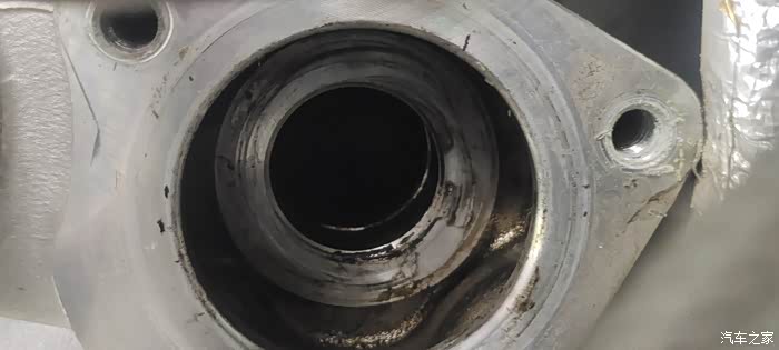

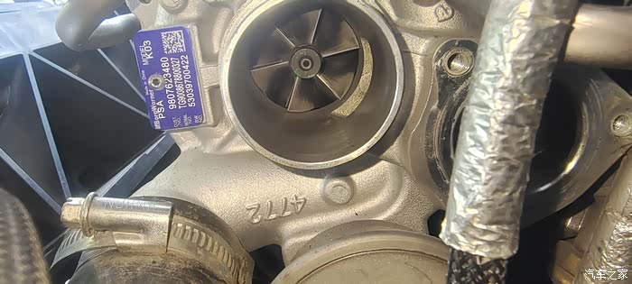

8.3万公里涡轮还是比较干净
装好后急加速收油一切正常

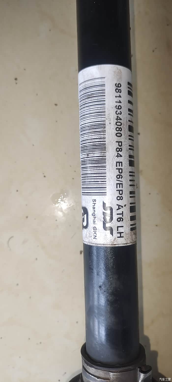

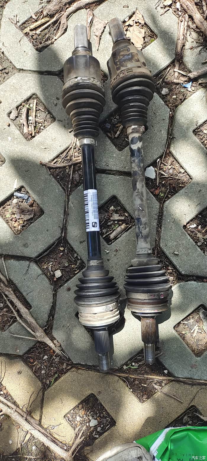

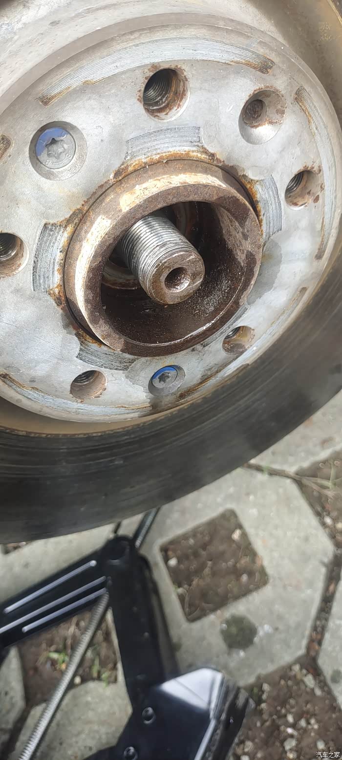

左半轴转弯滴滴响 声音还比较大。买了条拆车半轴300包邮比较划算,新的差不多1000.

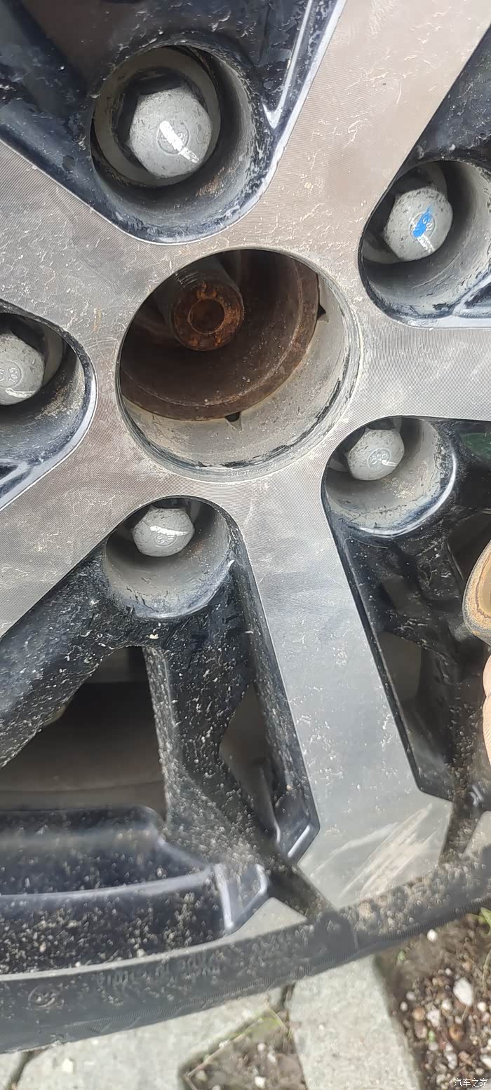

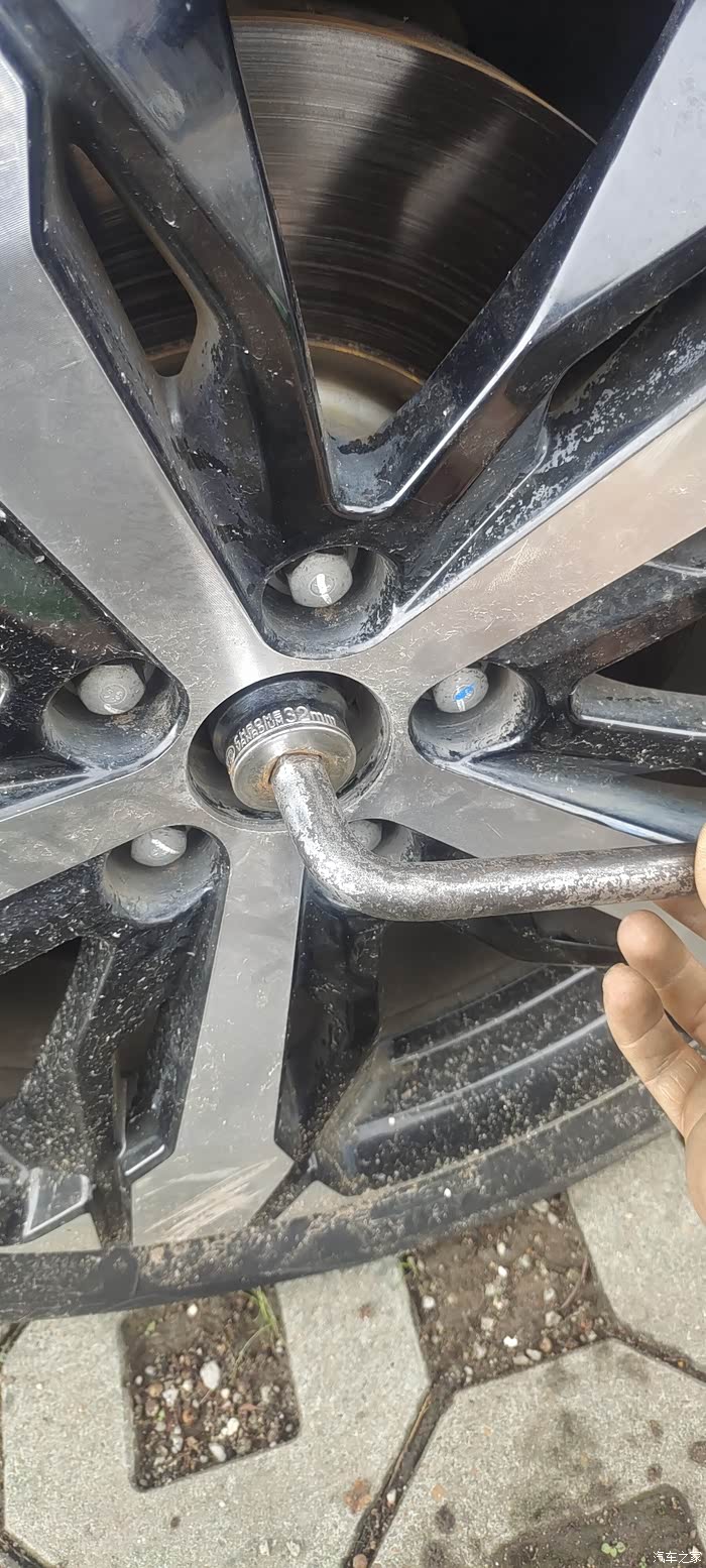

拆半轴大螺母 32的套筒
生锈难拆

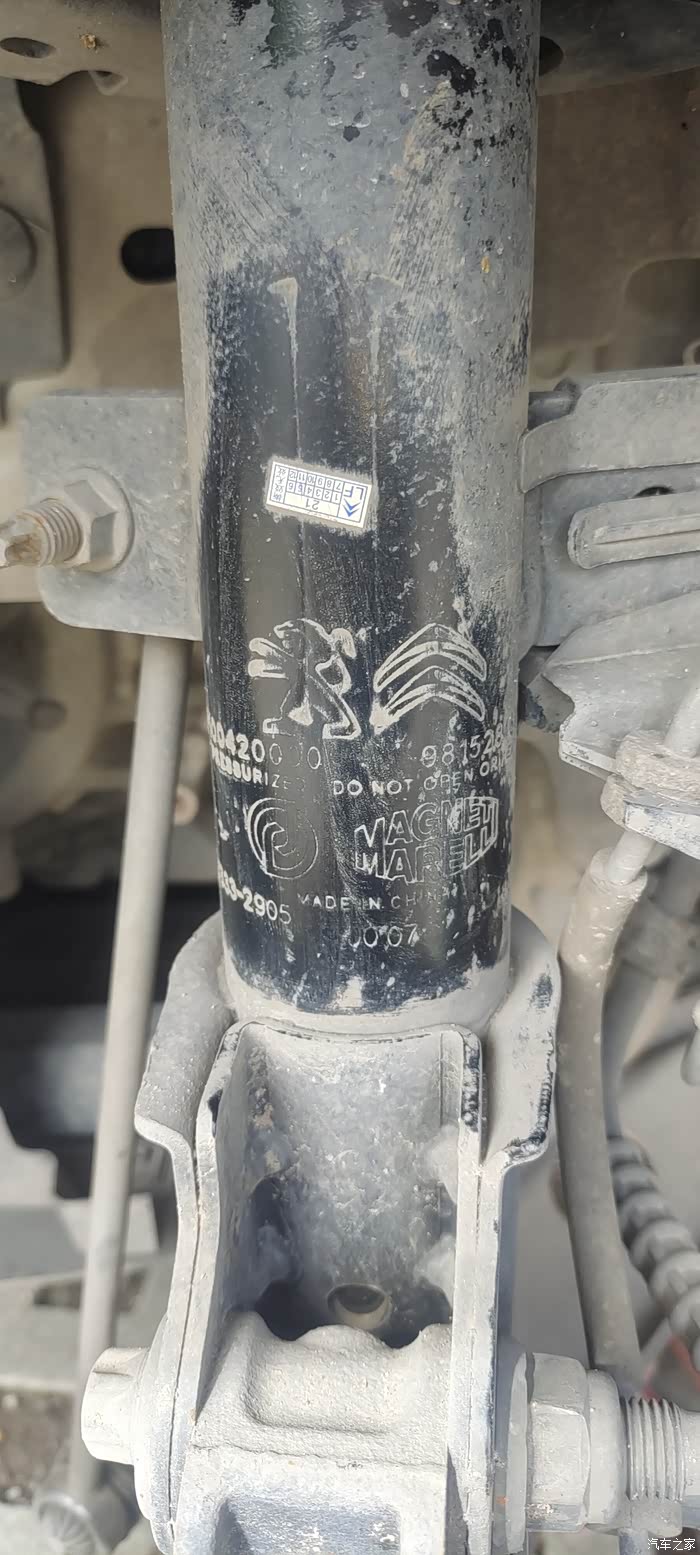

原车减震品牌

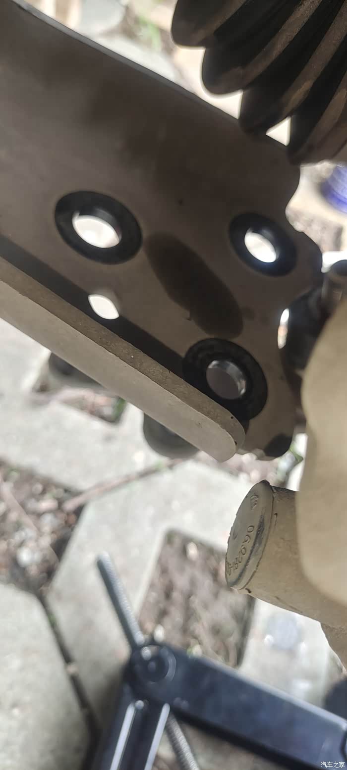

拆下三角臂螺丝

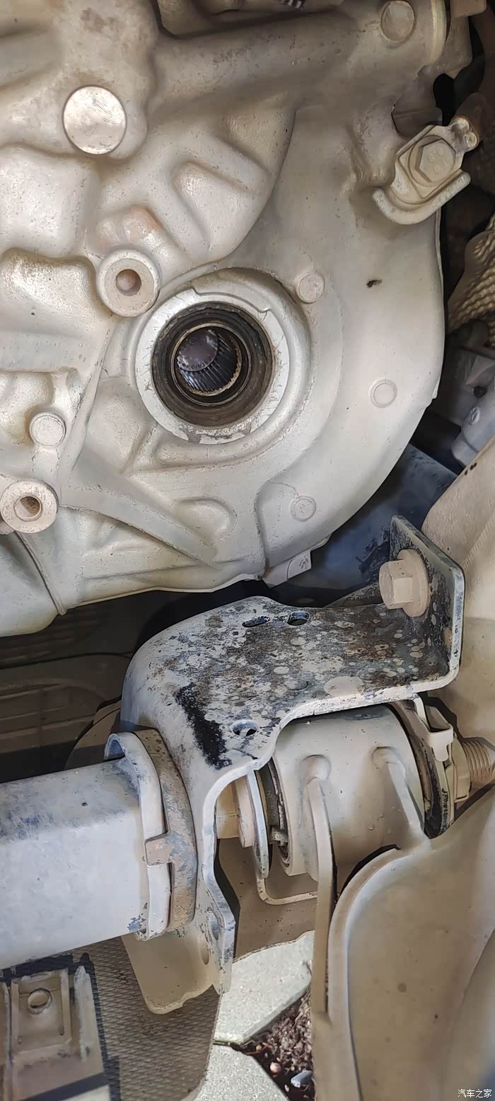

锈死了,半轴打不出来,用除锈油泡一下,由于锈死了分离半轴搞了1个多小时。

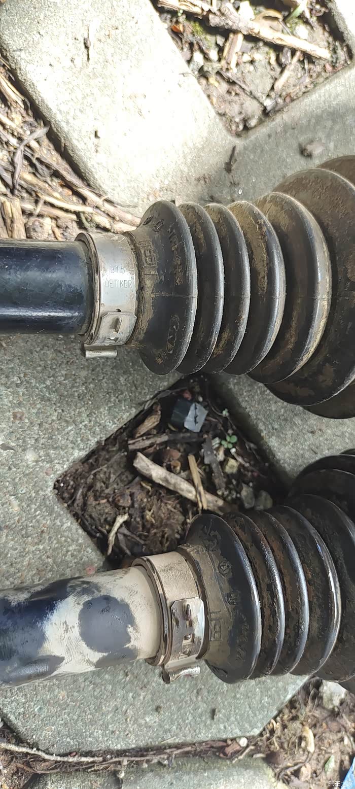

左边买的拆车件,右边原车的
拆半轴不用放变速箱油,记得以前老富康手动挡要放变速箱油的,现在的不用省工时啊。换上后异响消失。
一个人干顾不上拍照。再说说工时和费用 发动机支架胶205.泄压阀145.半轴300.第一次搞这车工时5小时左右吧!还有4008的半轴没有坏防尘套的情况下为什么那么容易坏球笼,我以前老富康30万公里还是原车半轴  只换过防尘套。
