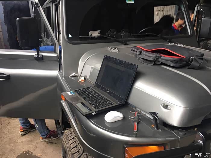

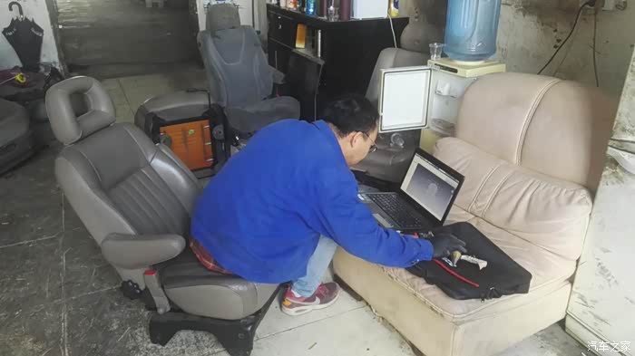

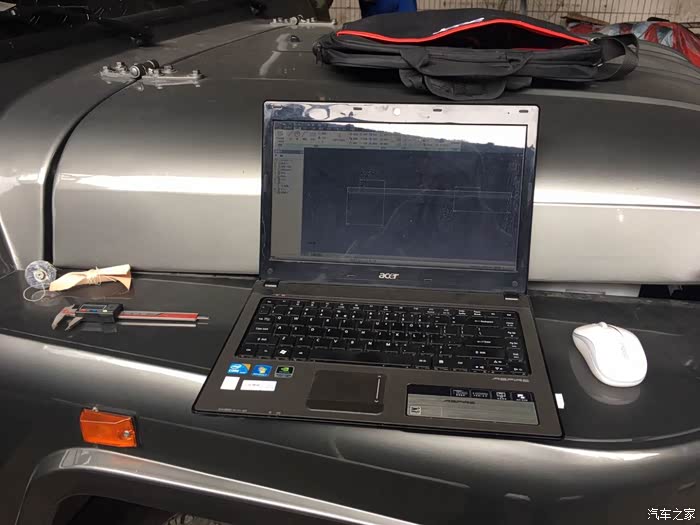

用专业的机械制图软件制图
专业的工具

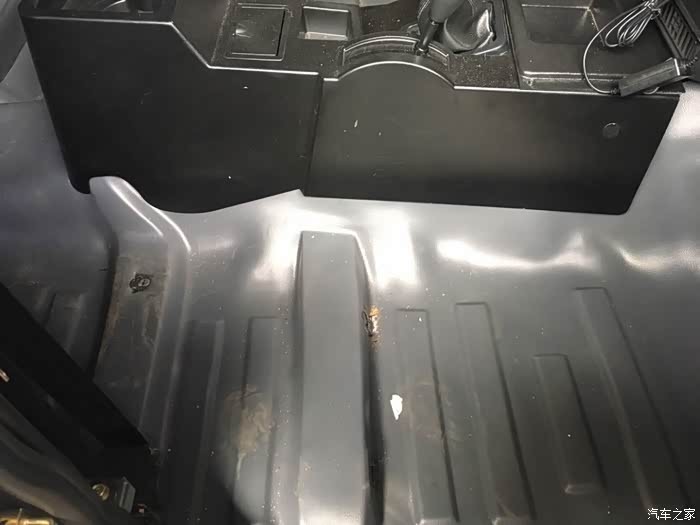

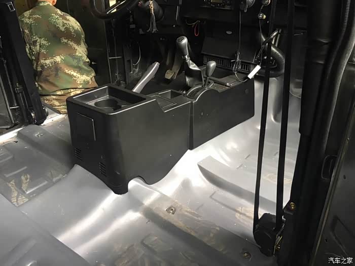

正好重庆一个车友改全车座椅和其他的项目改装,拆完了原车座椅,进行车内空间测绘
副驾驶空间

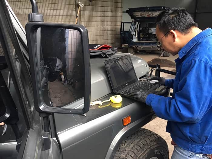

原车座椅的数据测绘

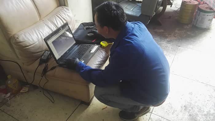

现场绘图
现场绘图
现场绘图

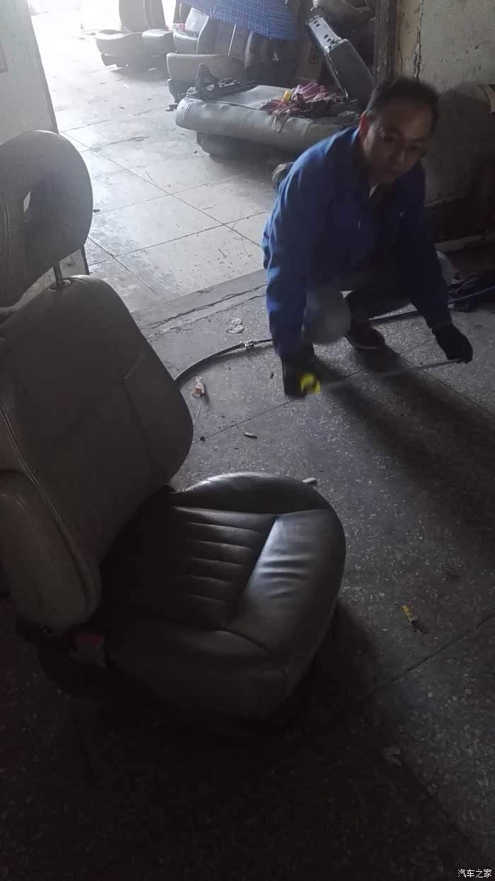

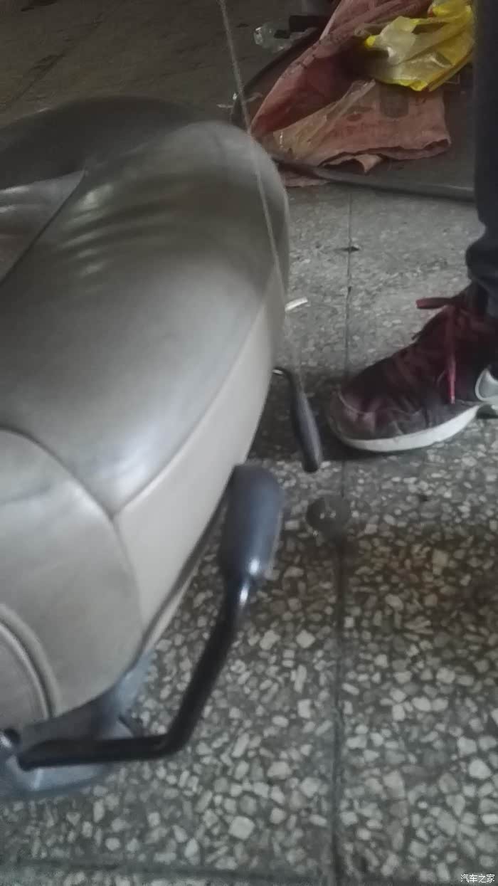

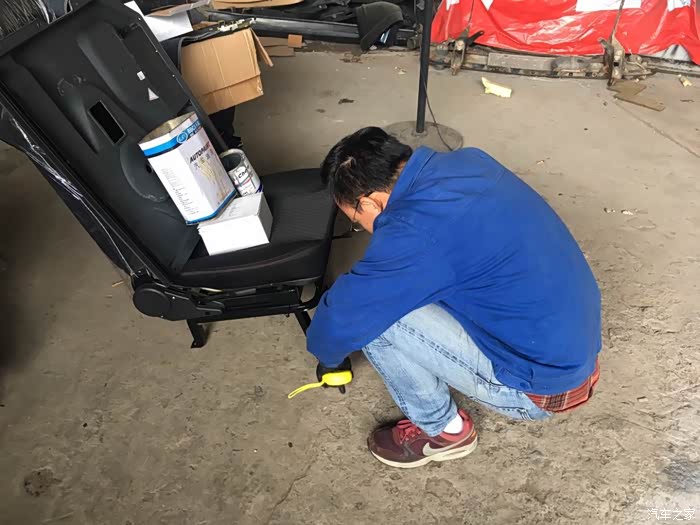

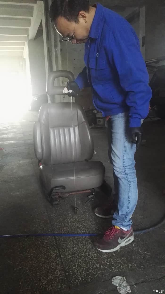

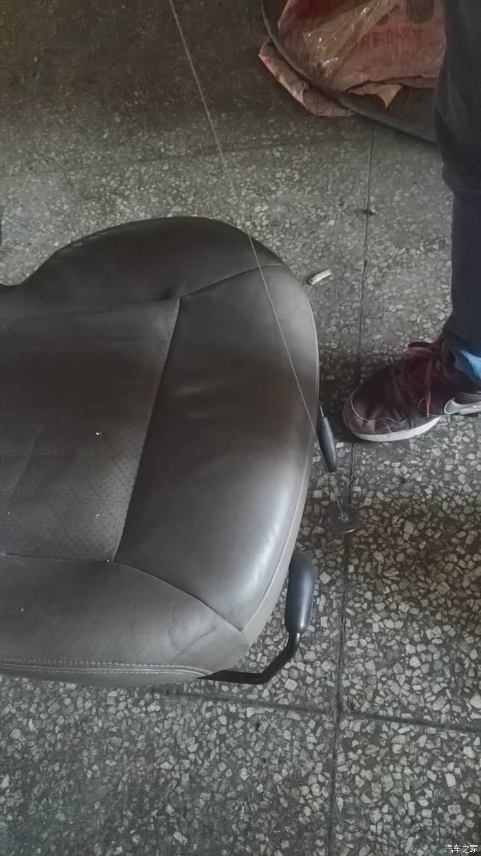

对GL8座椅进行数据测绘
对GL8座椅进行数据测绘
对GL8座椅进行数据测绘
对GL8座椅进行数据测绘
对GL8座椅进行数据测绘
对GL8座椅进行数据测绘
对GL8座椅进行数据测绘
